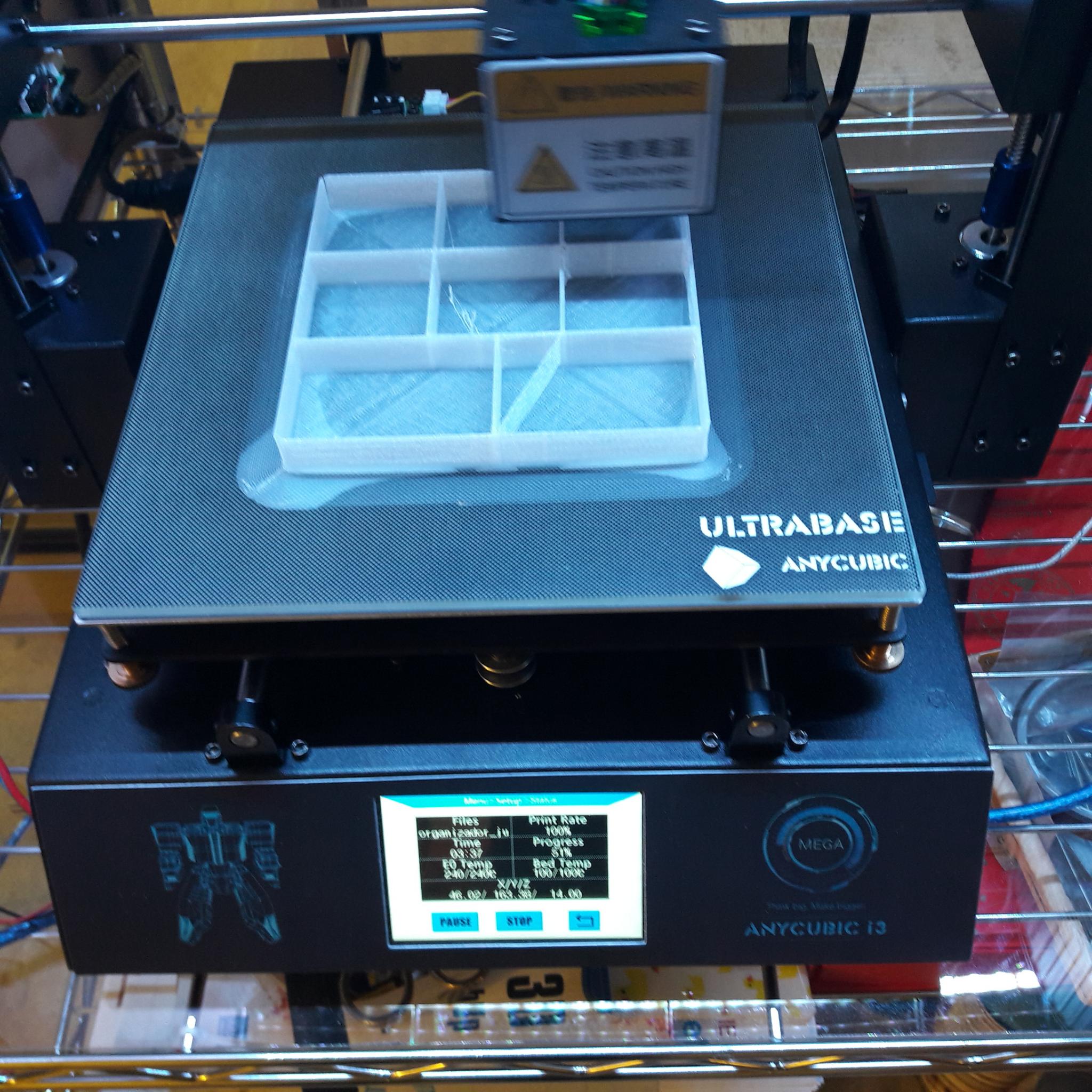

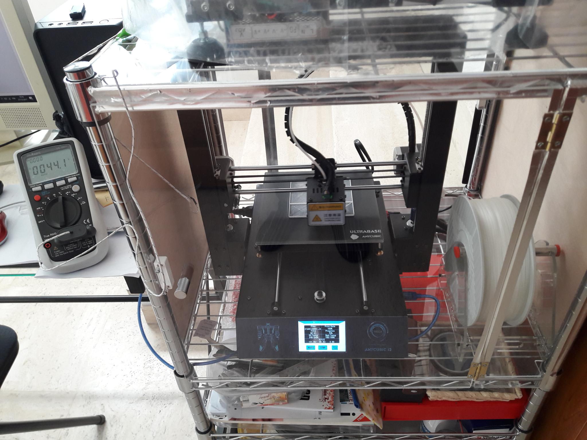

Thierry_06 Posté(e) Janvier 4, 2018 Partager Posté(e) Janvier 4, 2018 Bonjour, J'ai également fait un caisson pour ma nouvelle i3 MEGA V2 à partir d'une étagère métallique de chez Fly, de contre plaqué 5 mm pour les 2 côtés et de plaque de Plexi pour les 4 autres côtés (dessus/dessous en 4 mm et porte avant / arrière en 5 mm): cout de l'opération 180€ pour 2 imprimantes car il y a une K8400 au dessus. J'obtiens une température de 42 à 44 °C à l'intérieur du caisson pour de l'ABS (plateau à 100°C). Malheureusement, alors que l'imprimate reçue il y a 3 semaines marchait très bien à l'air libre, au bout de quelques impressions dans le caisson, j'ai commencé à avoir des décalages dû au blocage de l'axe Y. Au début, le blocage intervenait au bout d'1 heure d'impression et maintenant dès 10 minutes alors que je laisse les portes ouvertes pour que la température ne monte plus aussi haut.En fait lorsque j'arrête l'impression dès l'apparition d'un décalage, la commande de l'axe Y ne marche plus pendant 5 à 10 minutes puis repart, il semble donc y avoir un problème thermique et une dégradation soit du moteur, soit du driver. La datasheet du moteur dit bien que la température maxi est de 40°C, le moteur de l'axe Y a t'il été altéré ?. Par ailleurs, j'ai mesuré les tensions VREF et j'obtiens des valeurs similaires à celles d'Oliv21 et en particulier Y à plus de 1 V, je l'ai donc abaissé à 0,9 V mais ce changement a été sans incidence notable, l'anomalie est toujours là (presque même plus vite). J'en conclus que le caisson ne semble pas une bonne solution à moins d'amener un courant d'air frais au niveau des électroniques pour les refroidir. Dans mon cas quelque chose s'est dégradé, si quelqu'un a une idée pour compléter mon hypothèse. Anycubic reste muet pour l'instant. Lien vers le commentaire Partager sur d’autres sites More sharing options...
Invité Posté(e) Janvier 4, 2018 Partager Posté(e) Janvier 4, 2018 Le driver a du lâcher. Et en général ceux qui font des caissons mettent un ventilo qui envoyé de l'air par dessous et un autre en hauteur pour l'extraction. le tout réguler. Lien vers le commentaire Partager sur d’autres sites More sharing options...
slayer-fr Posté(e) Janvier 4, 2018 Partager Posté(e) Janvier 4, 2018 Salut, comme je l'ai toujours précisé, il faut absolument ventiler l'électronique sans quoi les problèmes vont vite arriver, c'est bien pour scella, que je régule la température de mon caisson, avec 2 ventilateurs, un qui apporte de l'air frais sous la machine et un autre qui extrais la chaleur par le haut Lien vers le commentaire Partager sur d’autres sites More sharing options...

slayer-fr Posté(e) Janvier 4, 2018 Partager Posté(e) Janvier 4, 2018 (modifié) il y a 6 minutes, Kaya270 a dit : mettre un en dessous et l’autre en extraction peut s’avère être une bonne idée Ce n'est pas un simple bonne idée, c'est crucial, surtout en été si tu ne veux pas tuer ton électronique , et conseillé pour éviter quelque souci de bouchage en PLA Modifié (le) Janvier 4, 2018 par slayer-fr Lien vers le commentaire Partager sur d’autres sites More sharing options...

Thierry_06 Posté(e) Janvier 4, 2018 Partager Posté(e) Janvier 4, 2018 Je suis tout à fait d'accord avec le besoin de refroidir les électroniques surtout que les composants utilisés pour des imprimantes low cost n'ont pas subi de screening. Mon idée de caisson était pour essayer d'imiter les belles imprimantes fermées de bonne facture qui en ABS semble donner de meilleur résultat et j'ai dans un premier temps zappé ce pb de chauffe. Mais ventiler l'ensemble et donc la chambre d'impression enlève une grosse partie de l'intérêt du caisson non ? L'idéal ne serait il pas de ventiler la caisse contenant l'électronique: bon c'est plus facile à dire qu'a faire dans un caisson. Sinon autant laisser les portes ouvertes et une ventilation naturelle du caisson ce qui évidemment enlève une partie de l'intérêt de celui ci. Le driver endommagé: pourquoi pas mais normalement il ne devrait plus fonctionner du tout non ? De plus pour le coup lui a une protection en température. Ne serait ce pas plutôt le moteur qui se serait déformé en chauffant et tirerait trop de courant jusqu'à atteindre la limite du driver qui se mettait alors rapidement en protection. Pensez vous que ce type d'imprimante soit garantie et qu'Anycubic renvoie moteur et driver ? Lien vers le commentaire Partager sur d’autres sites More sharing options...
slayer-fr Posté(e) Janvier 4, 2018 Partager Posté(e) Janvier 4, 2018 Justement, le ventilateur sous la machine refroidit directement l'électronique sans forcement trop refroidir l’intérieur du caisson, puisqu'il y a un régulateur de température, et le caisson à l'avantage de retenir énormément les odeurs d'abs et insonorisé en même temps.On n'a pas besoin d'être dans un environnement surchauffé, il faut, une température correcte tous en limitant le refroidissement trop rapide il y a 9 minutes, Thierry_06 a dit : Pensez vous que ce type d'imprimante soit garantie et qu'Anycubic renvoie moteur et driver ? oui , c'est garantie , même si c'est acheter directement en chine , tu as un SAV Lien vers le commentaire Partager sur d’autres sites More sharing options...

Thierry_06 Posté(e) Janvier 14, 2018 Partager Posté(e) Janvier 14, 2018 Je confirme que c'est bien le driver de l'axe Y qui a lâché suite au passage en caisson, il est finalement passé d'un fonctionnement aléatoire à une panne définitive ce qui est plus facile pour le diagnostic. J'ai contacté Anycubic qui propose de renvoyer un driver mais finalement j'en ai acheté un chez ISA3D livré 24 heures après la commande et vraiment pas cher (merci à eux et je recommande vivement) . De plus, la qualité de réalisation de leur modèle (le vert) est bien meilleure que ceux d'ANYCUBIC. J'ai également ajouté un ventilateur sous le caisson et un autre de 120 x 120 au dessus des drivers à la place du petit d'origine. Suite à ces modifications j'ai eu des décollements de pièces sur les bords, même en ne laissant en route que le ventilateur interne à l'Anycubic ce qui est suffisant pour garantir une température de 31°C de l'électronique. J'essaye actuellement avec un brim, ça a l'air de mieux se passer, mais avant la mise en caisson sur une pièce de 10 x 10 cm je n'en avais pas besoin. Lien vers le commentaire Partager sur d’autres sites More sharing options...
Thierry_06 Posté(e) Janvier 15, 2018 Partager Posté(e) Janvier 15, 2018 Bonjour à tous. Je confirme le décollement aux 4 coins, surtout devant, même avec un Brim. J'en conclus que le passage en caisson associé au changement de ventilateur (remplacement du petit ventilateur refroidissant les drivers par un 120 x 120) est source de problème et que de l'air revient sur la pièce en cours d'impression. Je n'ose pas imaginer une dégradation du revêtement du lit au bout de 10 impressions. Je serais donc intéressé par vos résultats en caisson sur de grande pièces comme sur la photo après l'ajout des ventilateurs. Lien vers le commentaire Partager sur d’autres sites More sharing options...

Thierry_06 Posté(e) Janvier 15, 2018 Partager Posté(e) Janvier 15, 2018 Il y a 12 heures, slayer-fr a dit : salut Pour commencer , isole ton bed avec de la laine de verre ou autre Et dans le caisson, il faut mettre des ventilateurs, pas des turbines hélicoptère sans quoi les courants d'air seraient trop fort Bonsoir C'est exactement ce que je pensais faire, mettre une plaque de liège sous le bed et essayer de forcer le flux d'air vers l'extérieur. Lors de la dernière impression ratée (cf ma photo), il n'y avait qu'un ventilateur de 120 x 120 qui tournait â l'intérieur du chassis au dessus des drivers et ça semble encore trop. Il y a 2 contraintes qu' s'opposent : refroidir efficacement les 5 drivers et l'électronique mais sans refroidir le bed. En d'autre terme, Il faudrait donc évacuer cet air vers l'extérieur avant qu'il ne remonte vers le lit chauffant. Lien vers le commentaire Partager sur d’autres sites More sharing options...
Thierry_06 Posté(e) Janvier 15, 2018 Partager Posté(e) Janvier 15, 2018 Il y a 11 heures, slayer-fr a dit : je confirme , l'utrabase n'est pas ce qui ce fait de mieux pour l'abs , l'accroche est limite , surtout pour les grandes pieces. sinon , le top pour le pla ou le petg Néanmoins avant la mise en caisson j'ai imprimé plusieurs fois cette grande pièce sans soucis. Ce serait dommage de devoir mettre de la laque sur une ultrabase: je vais d'abord travailler pour rejeter mes flux d'air en dehors du bed (voir l'autre post). Lien vers le commentaire Partager sur d’autres sites More sharing options...
slayer-fr Posté(e) Janvier 15, 2018 Partager Posté(e) Janvier 15, 2018 il y a 12 minutes, Thierry_06 a dit : Néanmoins avant la mise en caisson j'ai imprimé plusieurs fois cette grande pièce sans soucis. Ce serait dommage de devoir mettre de la laque sur une ultrabase: je vais d'abord travailler pour rejeter mes flux d'air en dehors du bed (voir l'autre post). oui , tu peux toujours amélioré ton flux d'air , ça ne seras que du positif , mais l'utrabase reste un consommable qui perd en performance avec le temps , et si tu veut une bonne accroche , y a pas de miracle un bon offset bien réglé fait toute la difference. Lien vers le commentaire Partager sur d’autres sites More sharing options...
