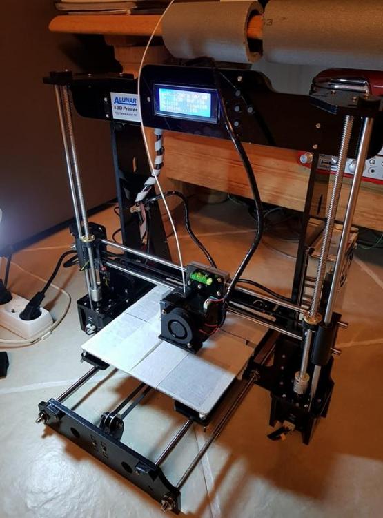

Hello tout le monde,
Merci de me lire d'avance !
Tout d'abord je vous explique mon montage :
Je suis nouveau dans le domaine, j'ai donc acheté un petit équipement pas cher chinois qui ressemble très fortement à une Prusa I3.
lien :https://fr.aliexpress.com/item/2017-Hig ... 0.0.Ftwkf1
J'ai par contre eu un soucis avec la carte et le firmware (probleme de white square), du coup j'ai changé la carte, et j'ai du inverser 1 moteur.
La carte : https://www.amazon.fr/Aibecy-A1284-Base ... s=board+3D
Un peu chaotique jusque là mais j'ai réussi à imprimer quelques cubes de calibration à 100%.
Par contre, en essayant de calibrer j'ai du mal tripoter l'engin, et maintenant (même après des Reset) une fois arrivée à 26%, la tête d'impression part dans les X en continuant d'imprimer, jusqu'à sortir du plateau.
Ca fait 2 semaines que j'ai la bête et je commence à désespérer, et me dire que je perds mon temps et de l'argent :(
De base l'imprimante imprime sur le côté gauche, donc j'ai modifié l'endroit pour essayer de le centrer.
j'ai mes X,Y,Z à 400, Flux et Mul à 100%, je suis désolé je ne sais pas quelles infos donner en plus...
Merci beaucoup de m'avoir lu, dans l'attente d'une réponse rapide, merci beaucoup les gars :D
(S'il vous plait, heeeeeelp me)

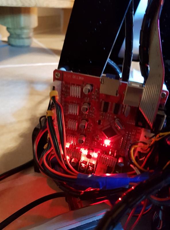

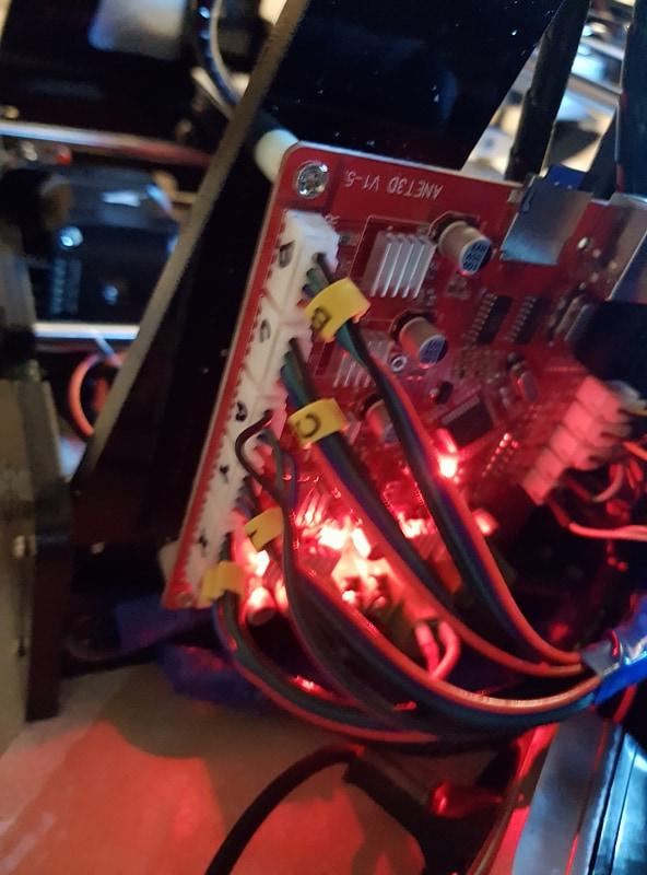

il y a 1 minute, vri8 a dit :
salut
as tu fait des modifs de taille dans ton firmware ??
et pourra tu nous faire des photos de ta machine et surtout de ta carte mère ?
et tu utilise quelle trancheur
merci a+
Salut ! Merci de la réponse rapide !
Le vendeur m'a dit que mon firmware n'était juste pas à jour, sauf qu'elle était totalement HS je ne pouvais pas du tout communiquer avec..
Enfin c'est pas le problème principal vu que j'ai pu racheter une autre carte qui est celle en commentaire, tout est monté
J'ai juste le soucis de l'impression qui une fois à 26%, part totalement sur le côté, alors qu'elle ne faisait pas ça du tout avant et que je n'ai pas touché à la carte ni a l'imprimante de point de vue physique..

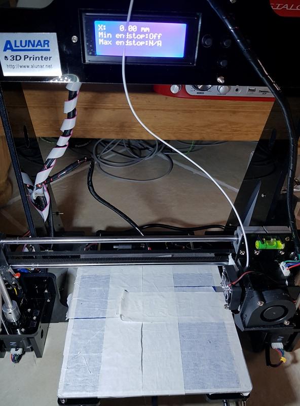

J'ai réussi a monter jusque 60% d'impression et elle est repartie n'importe comment :'(
il y a 44 minutes, Yo' a dit :
Salut,
Est ce que tu peux deplacer, à vide, tous tes axes dans leur dimension maximum ?
Par exemple Z à 0, Y à 0, faire un balayage de X de butée en butée.
Mettre Y en butée , refaire un balayage de X
Monter Z, et faire un balayage avec X dans les 2 position d'Y.
Je viens de tout mettre au maximum (du coup en haut à droite) et j'ai fais un Home All pour tout ramener en bas à gauche, sans probleme.
Par contre en touchant au X, sans avoir fait de Home au début, j'ai vu sur la photo suivante, que X a changé lui même son origine (0) en dehors du plateau...
L'hypothèse du problème ça serait que X redéfini son origine pendant l'impression ??

ça me fait penser à un fil coupé.
Je penses que ton câblage est défectueux.
Lorsque ton imprimante bouge, touche le câble du moteur X, pas trop loin du moteur

il y a une heure, Yo' a dit :
26% de 2 cm, ça fait un peu plus de 5mm.
Essayes d'imprimer une piece de 5 mm max de haut.
Ensuite, soit tu débranche le moteur de l'extrudeur, soit tu enlève le filament, tu montes ton Z de quelques centimètres, tu lances ton impression et lorsque Z fait son auto home, tu appuie sur le endstop de Z.
EDIT : Enlève aussi la chauffe de  l'extrudeur.
Ton impression se déroulera en l'air.
ça permettra de voir si c'est dù à la hauteur ou au pourcentage.
Merci beaucoup de ton aide déjà, c'est super gentil !
J'ai mis un peu de temps à répondre car je pense en fait avoir trouvé d'où venait le soucis.
le X refait son point à 0 pendant l'impression, c'est ça le problème. Du coup, pendant l'impression, j'ai tapoté le micro du X minimum, et il est directement reparti comme quand il arrive à 26%, du coup j'ai tout bêtement démonte le micro et j'arrive à imprimer mon cube impeccablement !
Je fais trifouiller pour le remettre bien, il devait tout simplement être mal monté.
Je tiendrais au courant des avancés si jamais des personnes ont le même soucis que moi :-)
