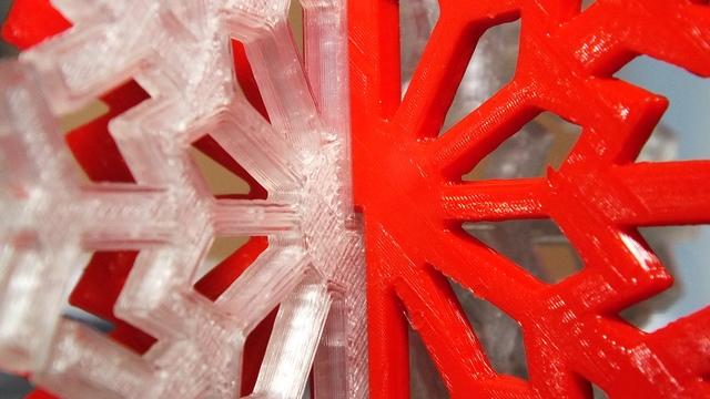

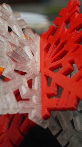

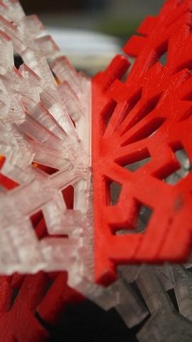

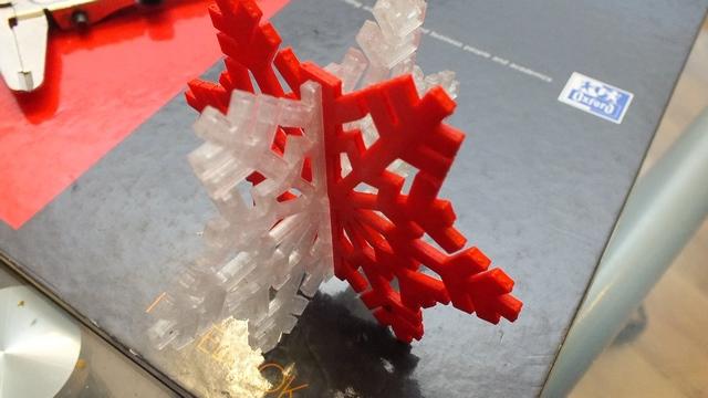

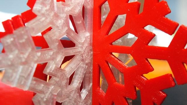

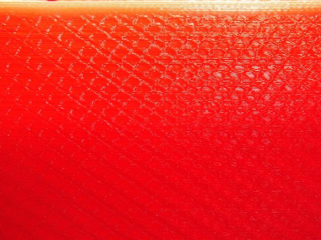

rmlc460 Posté(e) Décembre 22, 2017 Partager Posté(e) Décembre 22, 2017 (modifié) Salut à tous Comme beaucoup d'entre nous, j'utilise Cura dans sa dernière version. Et j'en suis satisfait. Pour un soft gratuit, il s'est remarquablement amélioré. A tel point qu'il est désormais un peu compliqué de gérer toutes les possibilités. A tel point aussi que quand on a tout activé dans Préférences/Configurer Cura/Paramètres, la liste de droite s'allonge démesurément! Heureusement, l'aide est succincte mais très bien faite La seule limite que j'ai pu constater, (suite à quelques échanges avec des membres du forum), c'est que contrairement à Simplify3D, on ne peut pas créer des "boites" autour de zones qui permettraient de modifier le remplissage de certaines parties des pièces (par exemple, passer en 100% sur des zones plus fines). Dommage, mais un jour, les développeurs d'Ultimaker vont peut-être remédier à ce manque! Ensuite, il n'est pas aisé de savoir exactement ce qui est modifié lorsqu'on change de fil ou de profil. C'est signalé, d'accord, On y arrive, mais des erreurs sont possibles. D'autant que certains sous-réglages n'apparaissent que s'ils ont été activés. En attendant d'aller plus avant, la fonction Activer l'étirage. Selon que ça a été activé ou non dans les Paramètres et qu'on a coché les sous-menus, la fonction peut concerner la dernière couche, ou aussi la première. Dans mon cas, comme j'imprime sur vitre, seule la dernière est activée. la tête fait donc une dernière passe sans extruder. Alors, c'est long, ce n'est pas parfait, ça peut baver si vous êtes trop chaud, ou avec trop de flow, mais sinon, c'est tout de même intéressant. On la retrouve dans la rubrique Coque. Je n'ai pas touché aux 5 paramètres réglables. Voici le modèle (filament ICE Romantic Red, et Transparent Grossiste3D, 0.2, couche initiale 80%, , 60mm/s, 205°): Cette vue montre les deux aspects du côté première couche. Parfaitement lisse et glacé. Dommage que le rendu ne soit pas à la hauteur (je ne suis pas assez bon photographe!!): Et celle ci la dernière couche, après étirage Pas mal, tout de même... Un autre jour, une autre fonction. En attendant, si vous avez des remarques... Modifié (le) Décembre 22, 2017 par rmlc460 1 Lien vers le commentaire Partager sur d’autres sites More sharing options...
