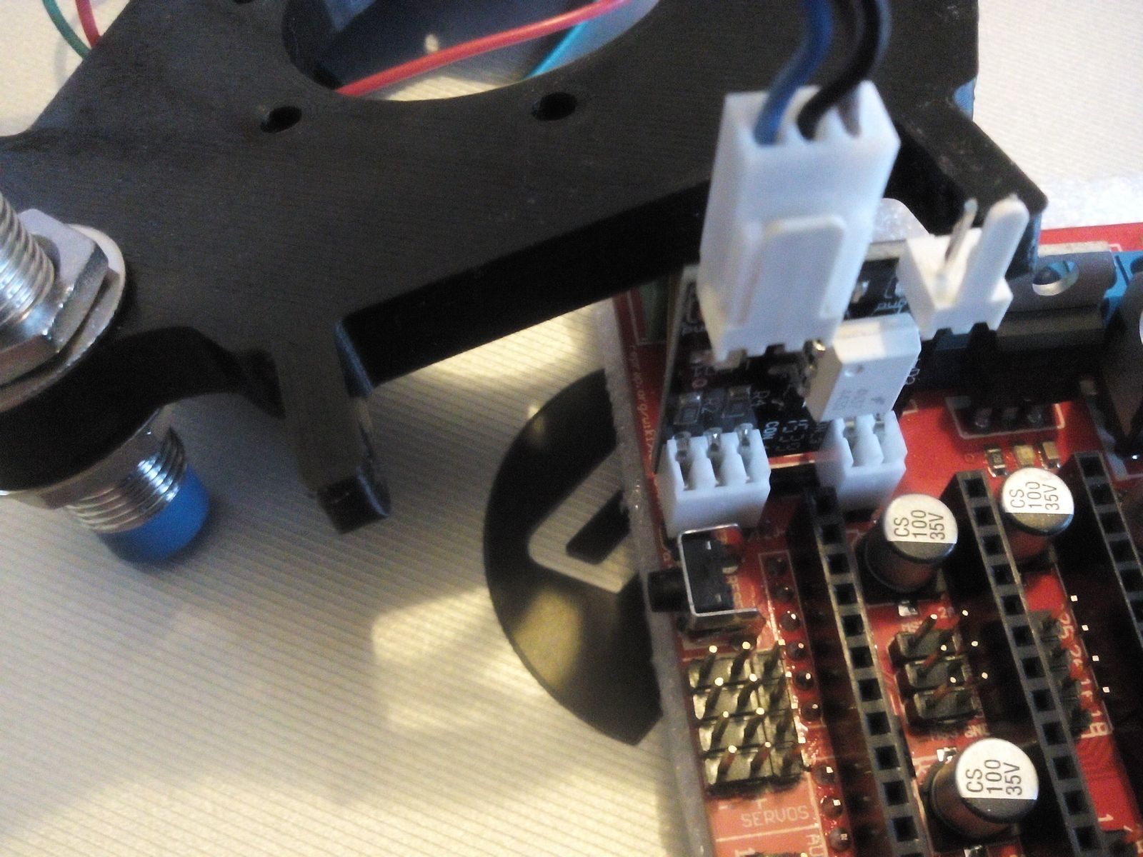

Je me suis lancé dans le montage d'une imprimante 3D, et bien que je me suis amusé avec la partie méca, je déchante un peu avec la partie Electrique. Moi qui soit concepteur méca de base, je pensais que la partie électrique serait le plus simple, je déchante un peu. Je bloque avec un capteur inductif et sa carte. Jusque là j'ai pas eu trop de problème de branchement si ce n'est que de brancher cette carte. Elle est censé évité de souder des résistances au capteur pour facilité la vie, mais pour moi c'est plus compliqué lol.
J'ai vu que le sujet avait été traité ici mais pas sur une ramps 1.4, je voulais savoir si quelqu'un avait déjà branché cette carte et comment ?

Salut, modéle imprimante, nom de la carte, référence du capteur...???

y'a des tutos qui en traitent déja et c'est plutot clair les explications, je vois pas ou tu bloques?
la carte se branche comme ça et surtout faut configurer le pin.h de ta carte

Merci, j'avais un doute sur cette installation.
Pour le fichier Pin.h il faut il faut remplacer le 18 en 12
#define Z_MIN_PIN          12 // replacement du port préconfiguré 18 en 12
Hors dans mon fichier j'ai juste ce script, c'est donc le -1 que je dois passer en 12 ?
En fait pas mal de sujet traite avec les anciennes version de marlin et peu avec la mise à jour en 1.1.7 :S Merci de ton aide Djam
