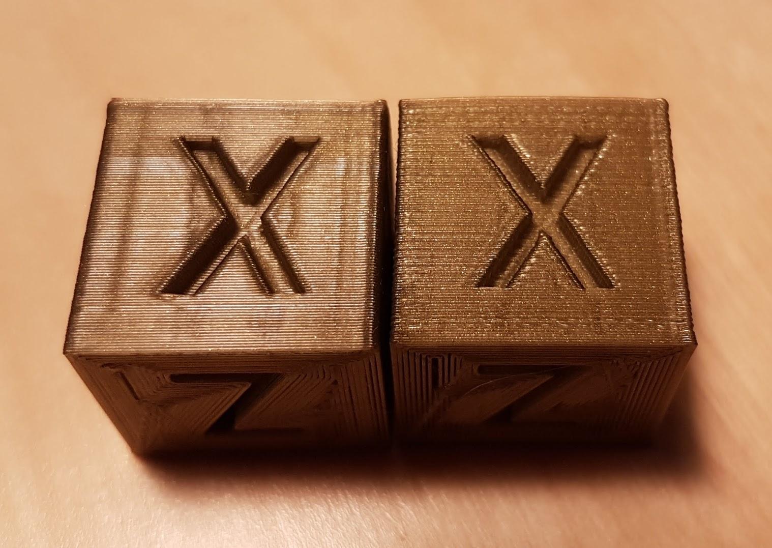

bdml Posté(e) Décembre 22, 2017 Partager Posté(e) Décembre 22, 2017 Bonjour, Je possède depuis bientôt 2 mois une CR-10 mini. J'ai une bobine dont le comportement me pose problème. Je sais +/- d'où cela vient, mais je ne sais pas comment je peux y remédier. C'est pourquoi je viens chercher des conseils/idées ici. J'ai imprimé plusieurs objets sans soucis avec cette bobine, jusqu'à ce qu'il y ait un problème lors d'une impression que j'avais laissé tourner la nuit (vraisemblablement un noeud dans la bobine de PLA). Le matin, l'imprimante tournait dans le vide, depuis déjà des heures (et la bobine était détendue). Depuis cette épisode, à chaque fois que j'essaie d'utiliser cette bobine, je fais face à un problème de sous-extrusion. Je pense que l'incident a du étirer le PLA et donc réduire un peu son diamètre, mais là ça fait plusieurs dizaines de mètres que j'ai utilisé depuis, et c'est toujours la même chose. Si j'imprime le même objet avec une autre bobine il est impeccable. Avec celle-ci, c'est moins beau, on voit toujours beaucoup plus les couches et elles sont moins régulières. J'ai aussi imprimé un cube de calibration pour le comparer à celui que j'avais obtenu avant le problème (photo jointe), et on voit bien que les couches paraissent moins denses, alors que le gcode est le même (couches de 0.2mm). J'ai tenté d'augmenter le débit de PLA, mais ça n'a pas eu l'air convainquant. Et puis au niveau de la buse je trouve que le PLA s'effile plus que les autres, qu'il sort plus fin, qu'il adhère moins.... Je suis preneurs de conseils pour éviter de jeter cette bobine encore au 3/4 pleine. Merci de votre aide. Lien vers le commentaire Partager sur d’autres sites More sharing options...
bdml Posté(e) Décembre 28, 2017 Auteur Partager Posté(e) Décembre 28, 2017 J'ai fais ce que tu as dis, et cela n'a rien changé. Mais, j'ai l'impression que les résultats avec cette bobine sont un peu moins mauvais tout de même au fil du temps. Cdt, JF / BdmL Lien vers le commentaire Partager sur d’autres sites More sharing options...
Invité Posté(e) Décembre 28, 2017 Partager Posté(e) Décembre 28, 2017 À mon avis si ta bobine s'est coincé ton extrudeur à du patiner. Donc vérifie si extrudeur n'est pas encrassé ou le ressort détendu. Lien vers le commentaire Partager sur d’autres sites More sharing options...
Yo' Posté(e) Décembre 28, 2017 Partager Posté(e) Décembre 28, 2017 @db42 riche idée. Ça vaudrait même le coup de refaire un test pour voir la longueur de fil extrudé. Lien vers le commentaire Partager sur d’autres sites More sharing options...
bdml Posté(e) Décembre 29, 2017 Auteur Partager Posté(e) Décembre 29, 2017 Sauf que ça passe bien avec les autres bobines... et j'ai l'impression que ça commence à aller mieux avec celle-ci aussi. Lien vers le commentaire Partager sur d’autres sites More sharing options...
