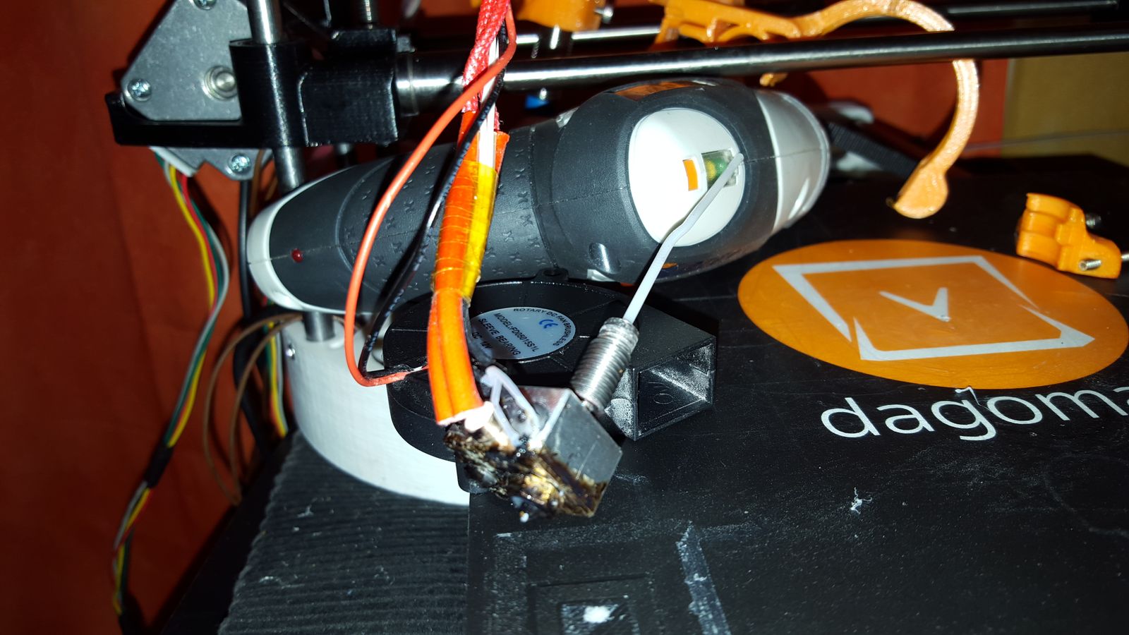

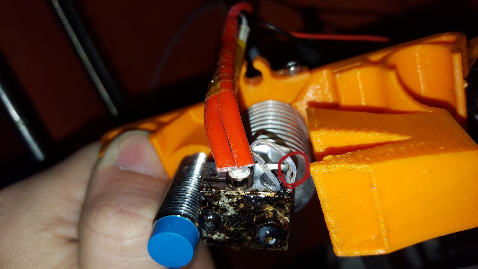

stan42 Posté(e) Décembre 3, 2015 Partager Posté(e) Décembre 3, 2015 (modifié) Et bien c'est à mon tour d'avoir la poisse, en mettant le capteur j'ai du bouger les fils de la sonde thermique, résultat M999. Bon déjà un petit nettoyage, mais comment sont placés ces deux fil à l'origine ??puis-je devisser le cube pour le nettoyer ou les fils blanc sont soudés ? impossible de dévisser a froid Merci d'avance. Modifié (le) Décembre 3, 2015 par stan42 ajout photo Lien vers le commentaire Partager sur d’autres sites More sharing options...
Corsair09 Posté(e) Décembre 3, 2015 Partager Posté(e) Décembre 3, 2015 (modifié) C'est justement la vis qui tient la sonde qui serre aussi le "cube" sur la tige de buse. Pour tout enlever, il faut sans doute démonter la buse avant et faire glisser vers le bas. Les fils blancs sont ceux de la sonde. C'est en serrant trop qu'on écrase l'isolant. Tiens! un capteur bleu. Modifié (le) Décembre 3, 2015 par Corsair09 Lien vers le commentaire Partager sur d’autres sites More sharing options...
stan42 Posté(e) Décembre 3, 2015 Partager Posté(e) Décembre 3, 2015 ci tôt dit ci tôt fait. les deux fils blanc sont en contact dans le filetage ?? punaise quelle poisse Lien vers le commentaire Partager sur d’autres sites More sharing options...
Corsair09 Posté(e) Décembre 3, 2015 Partager Posté(e) Décembre 3, 2015 Des fois, le seul fait de desserrer un peu élimine le cours-ju. Lien vers le commentaire Partager sur d’autres sites More sharing options...
Nico Posté(e) Décembre 3, 2015 Partager Posté(e) Décembre 3, 2015 Les deux fils blancs sont connectés à la sonde thermique, fais gaffe en desserrant de ne pas en briser un. Lien vers le commentaire Partager sur d’autres sites More sharing options...
stan42 Posté(e) Décembre 3, 2015 Partager Posté(e) Décembre 3, 2015 impossible de dévisser...méthode au sèche cheveux jvoit que ça......j'avais déja remis un des fils quand je l'ai reçu, il y avait un truc au bout ? bon jvais manger, ça va me détendre Lien vers le commentaire Partager sur d’autres sites More sharing options...

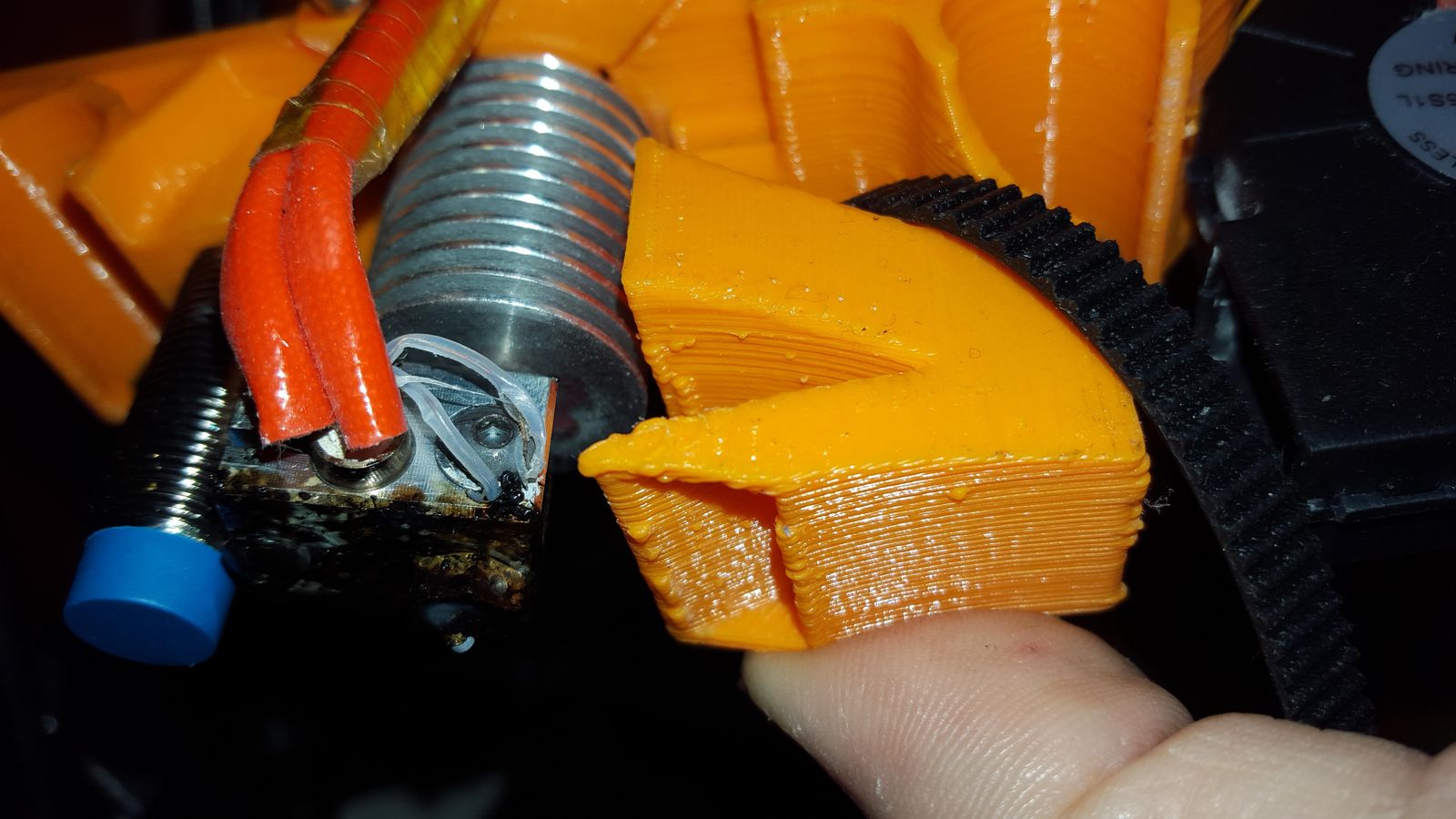

stan42 Posté(e) Décembre 3, 2015 Partager Posté(e) Décembre 3, 2015 bon, le sèche cheveux m'a permis de retirer la buse,et je viens de m'apercevoir que sur la photo il y a de la gaine rétractable sur les fil blanc, c'est curieux. je crois que mon soucis viens de là Lien vers le commentaire Partager sur d’autres sites More sharing options...
stan42 Posté(e) Décembre 3, 2015 Partager Posté(e) Décembre 3, 2015 un fil déssouder dans la gaine thermo et un fil casser vers la sonde. si on a un Mc giver sur le forum je suis preneur. je vais commander une dizaine de tête je crois... Lien vers le commentaire Partager sur d’autres sites More sharing options...
Corsair09 Posté(e) Décembre 3, 2015 Partager Posté(e) Décembre 3, 2015 Dans la gaine c'est pas grave, le fil cassé vers la sonde tu peux ressouder? Lien vers le commentaire Partager sur d’autres sites More sharing options...

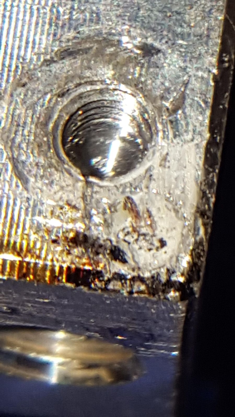

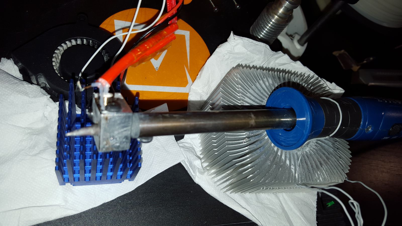

stan42 Posté(e) Décembre 3, 2015 Partager Posté(e) Décembre 3, 2015 (modifié) mon fer a souder est pourri mais le pire c'est la vis que je n'arrive pas a dévisser, je vais essayer une dernière chose débile,,,,,,,,fer a souder dans l'emplacement de la buse pour faire chauffer le cube et prier pour dévisser, Modifié (le) Décembre 3, 2015 par stan42 Lien vers le commentaire Partager sur d’autres sites More sharing options...
Corsair09 Posté(e) Décembre 3, 2015 Partager Posté(e) Décembre 3, 2015 Les empreintes allen, c'est de la M..., t'as pas une Dremel pour faire une entaille? Lien vers le commentaire Partager sur d’autres sites More sharing options...
stan42 Posté(e) Décembre 3, 2015 Partager Posté(e) Décembre 3, 2015 victoire !!! lol ça a marcher j'ai pu dévisser le vis de la sonde, mais pour la cartouche non,,,,, je suis tout ouïe Lien vers le commentaire Partager sur d’autres sites More sharing options...
Corsair09 Posté(e) Décembre 3, 2015 Partager Posté(e) Décembre 3, 2015 Tu as accès aux fils de la sonde ? mesure la résistance pour voir. Lien vers le commentaire Partager sur d’autres sites More sharing options...
stan42 Posté(e) Décembre 3, 2015 Partager Posté(e) Décembre 3, 2015 je ne vois rien.....mesuré où? Lien vers le commentaire Partager sur d’autres sites More sharing options...
Corsair09 Posté(e) Décembre 3, 2015 Partager Posté(e) Décembre 3, 2015 Elle est où la sonde? C'est Tchernobyl là! Lien vers le commentaire Partager sur d’autres sites More sharing options...
stan42 Posté(e) Décembre 3, 2015 Partager Posté(e) Décembre 3, 2015 il y a 2 minutes, Corsair09 a dit : Elle est où la sonde? C'est Tchernobyl là! zoom + ma loupe lol, euh sinon, surement dans l’espèce de patte dans le coin non ?? Lien vers le commentaire Partager sur d’autres sites More sharing options...
