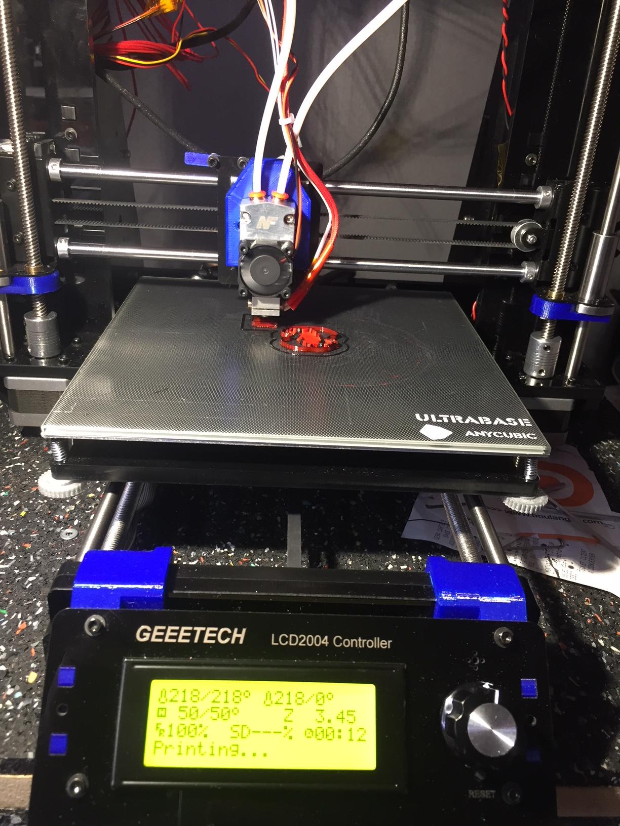

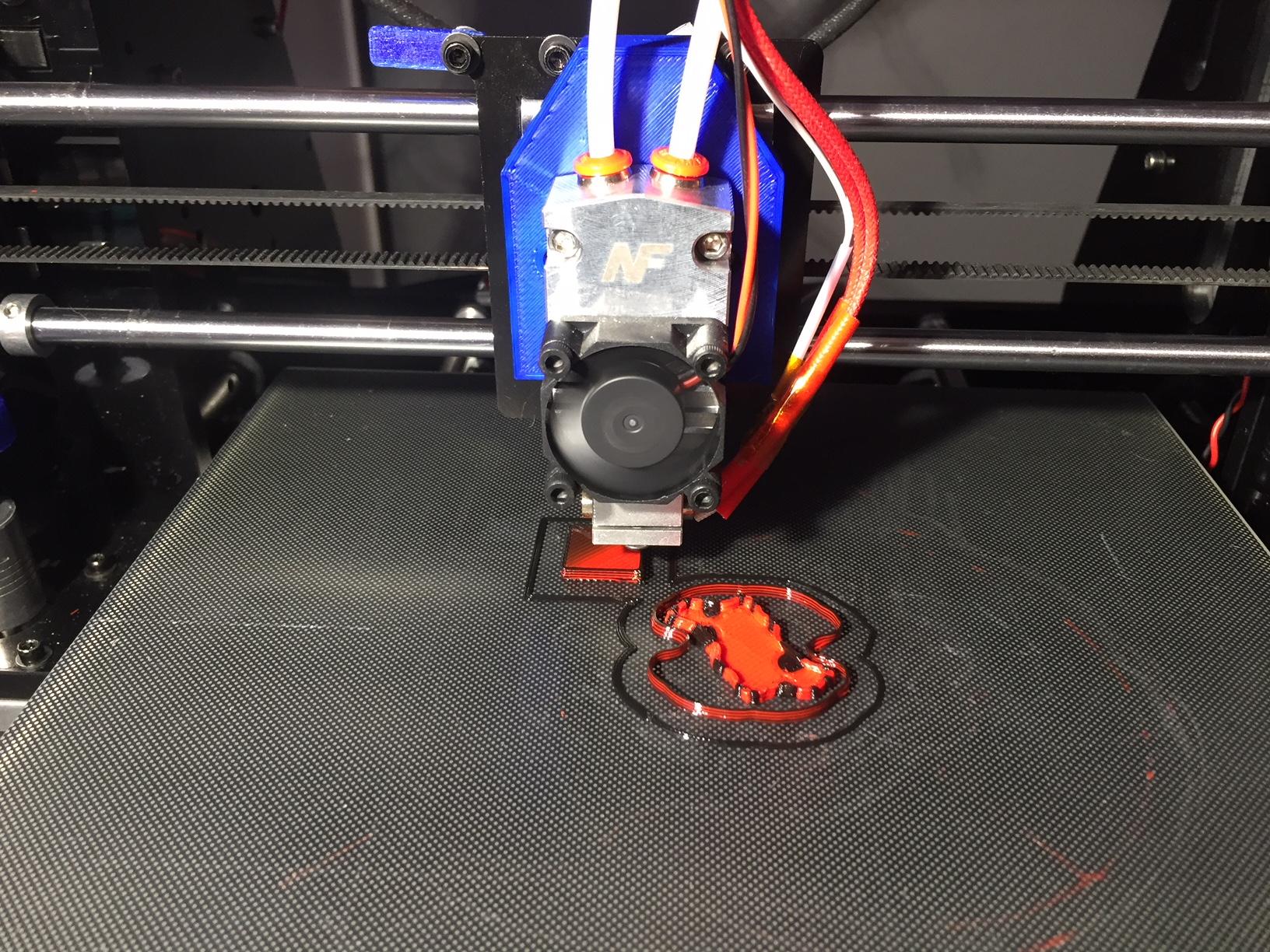

piccolini Posté(e) Décembre 23, 2017 Partager Posté(e) Décembre 23, 2017 Je teste une tête style cyclop...la vraie arrive début janvier. En attendant après pas mal de modifs dans le marlin, ça marche. La tête vient directement du soleil levant. Ah oui les tiges de 8 changées avec des tiges de 8 traitées rectifiées, ça change tout. Lien vers le commentaire Partager sur d’autres sites More sharing options...
Yo' Posté(e) Décembre 23, 2017 Partager Posté(e) Décembre 23, 2017 (modifié) Le gain de poids !!! ça se voit sur les impressions ? A ce que je vois, tu as dupliqué la température de l'extrudeur 1 sur le 2. Modifié (le) Décembre 23, 2017 par Yo' Lien vers le commentaire Partager sur d’autres sites More sharing options...

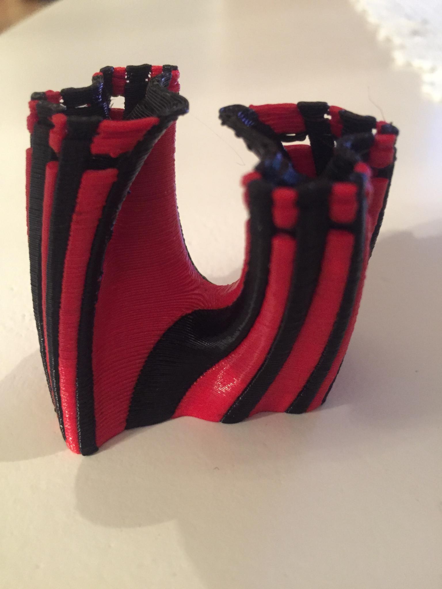

piccolini Posté(e) Décembre 24, 2017 Auteur Partager Posté(e) Décembre 24, 2017 Le gain de poids est impressionnant oui, que du light. une buse s’est bouchée un peu, normal, phase de test et premier print. Lien vers le commentaire Partager sur d’autres sites More sharing options...
pascal_lb Posté(e) Décembre 24, 2017 Partager Posté(e) Décembre 24, 2017 dommage car le début était prometteur Lien vers le commentaire Partager sur d’autres sites More sharing options...

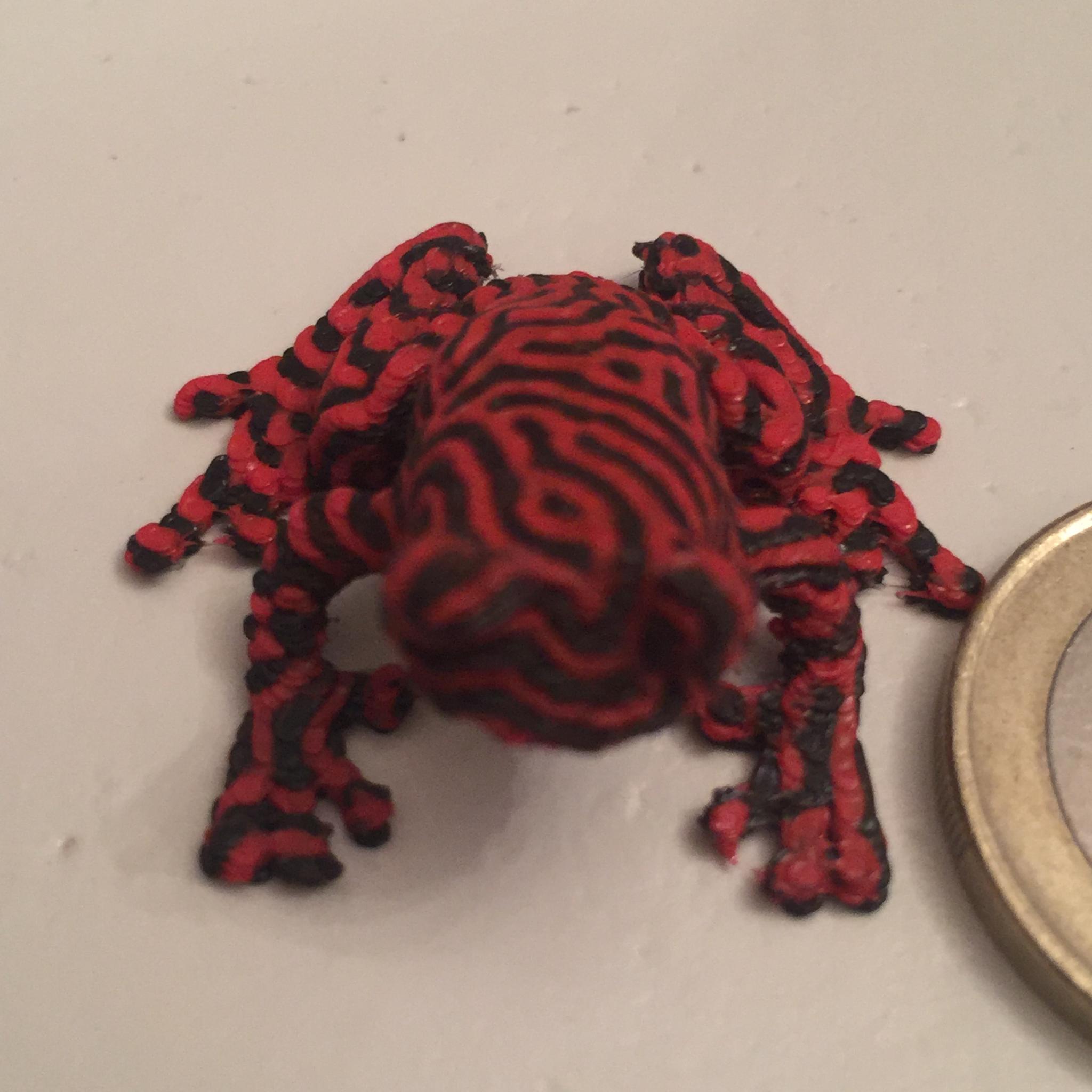

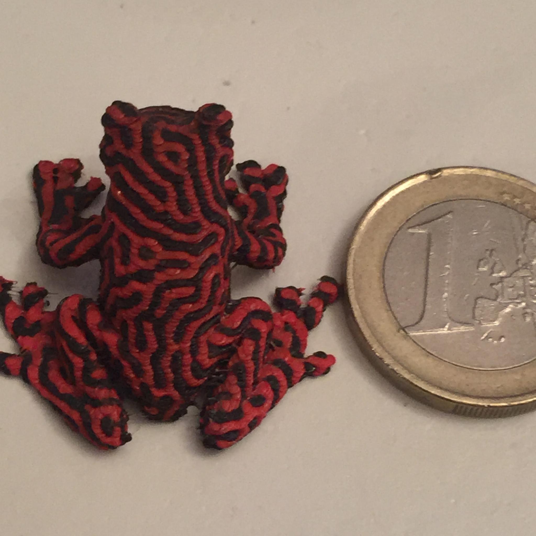

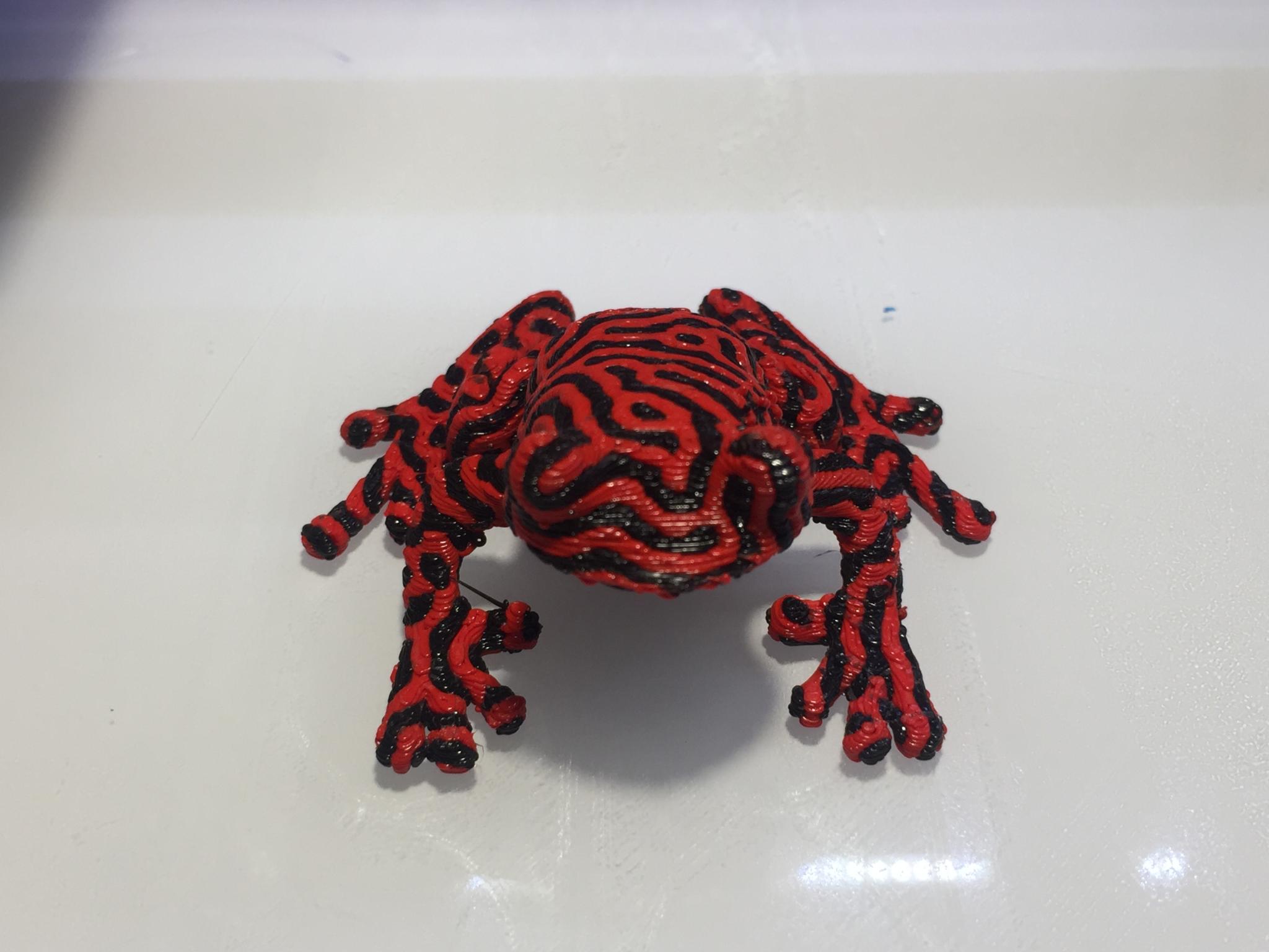

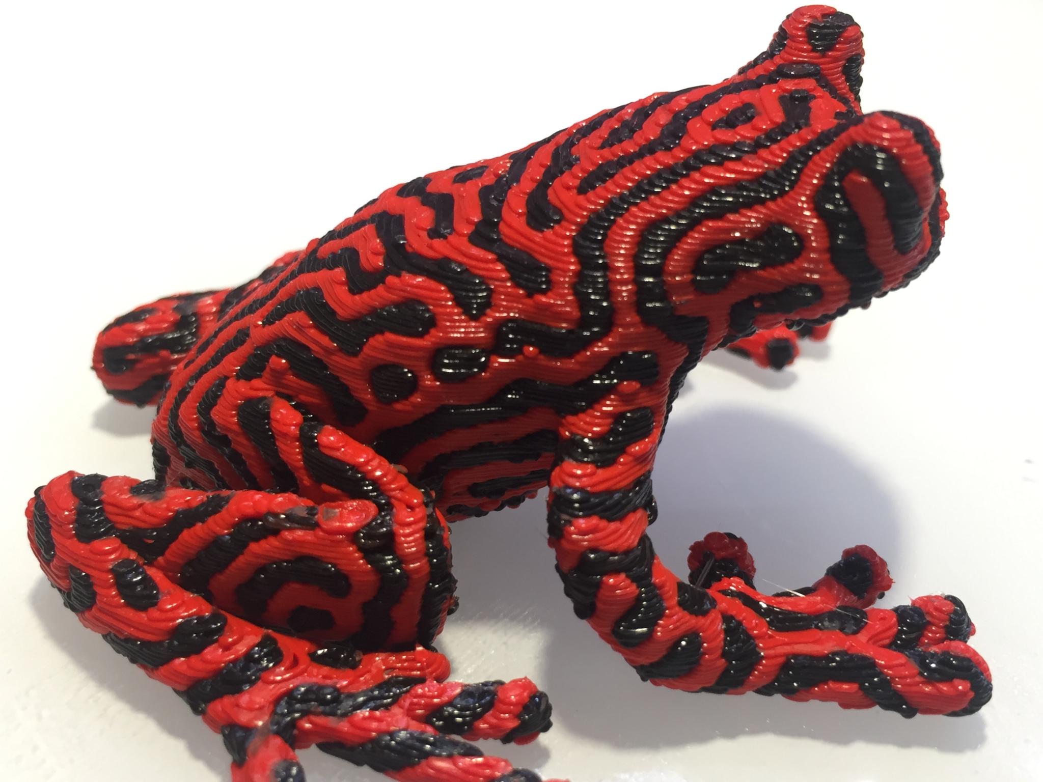

piccolini Posté(e) Décembre 24, 2017 Auteur Partager Posté(e) Décembre 24, 2017 Ce sont des essais, rétractation, température, ....on règle. voilà la suite couches en 0.3 et buse de 0.4... avec une buse de 0.3 et des couches de 0.1 0.2 ça doit bien le faire.. Lien vers le commentaire Partager sur d’autres sites More sharing options...
Invité Posté(e) Décembre 24, 2017 Partager Posté(e) Décembre 24, 2017 Le rendu est super. Par contre de passer de 0,3 à 0,1 en hauteur de couche va surement tripler le déchet Lien vers le commentaire Partager sur d’autres sites More sharing options...
Invité Posté(e) Décembre 25, 2017 Partager Posté(e) Décembre 25, 2017 Terrible ! Lien vers le commentaire Partager sur d’autres sites More sharing options...

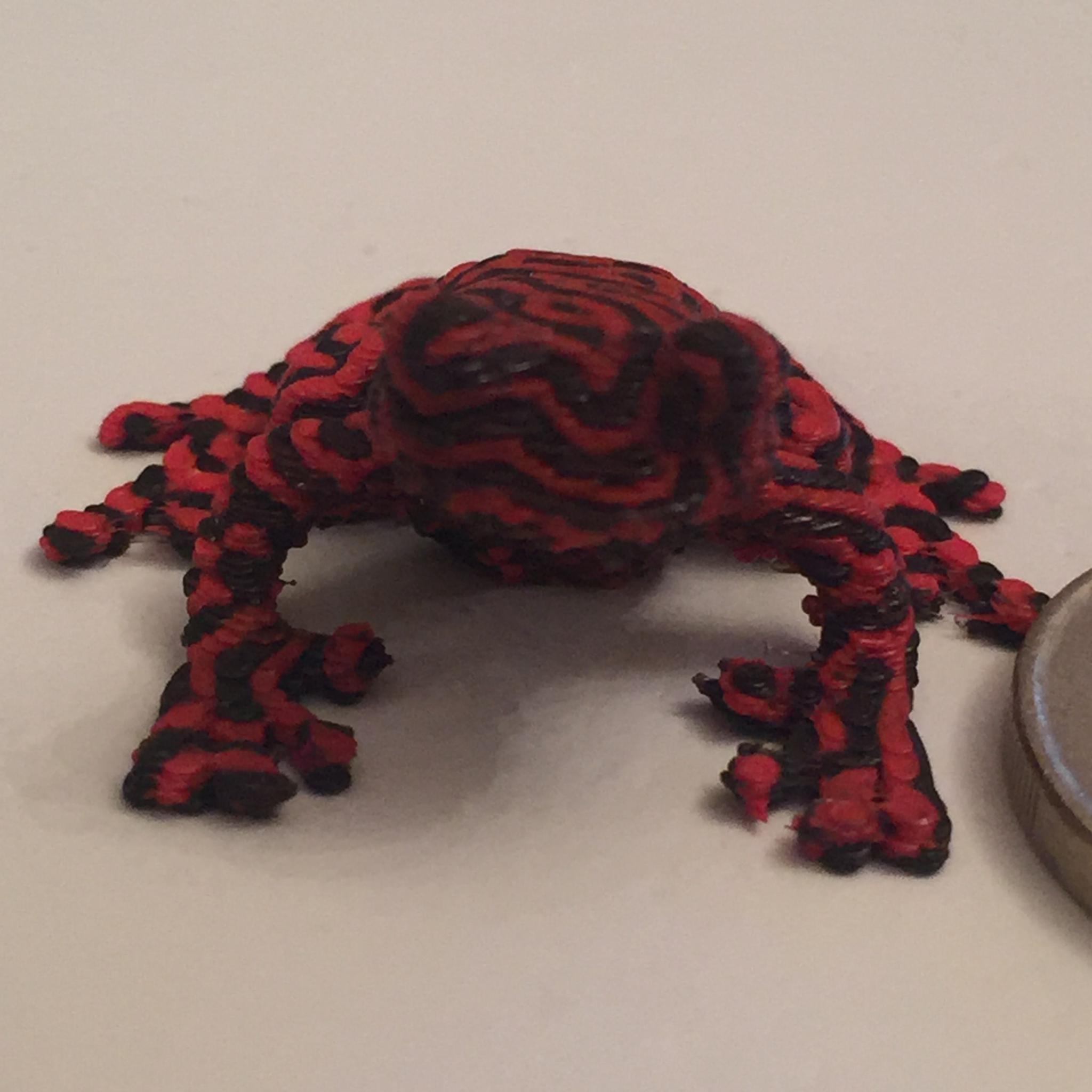

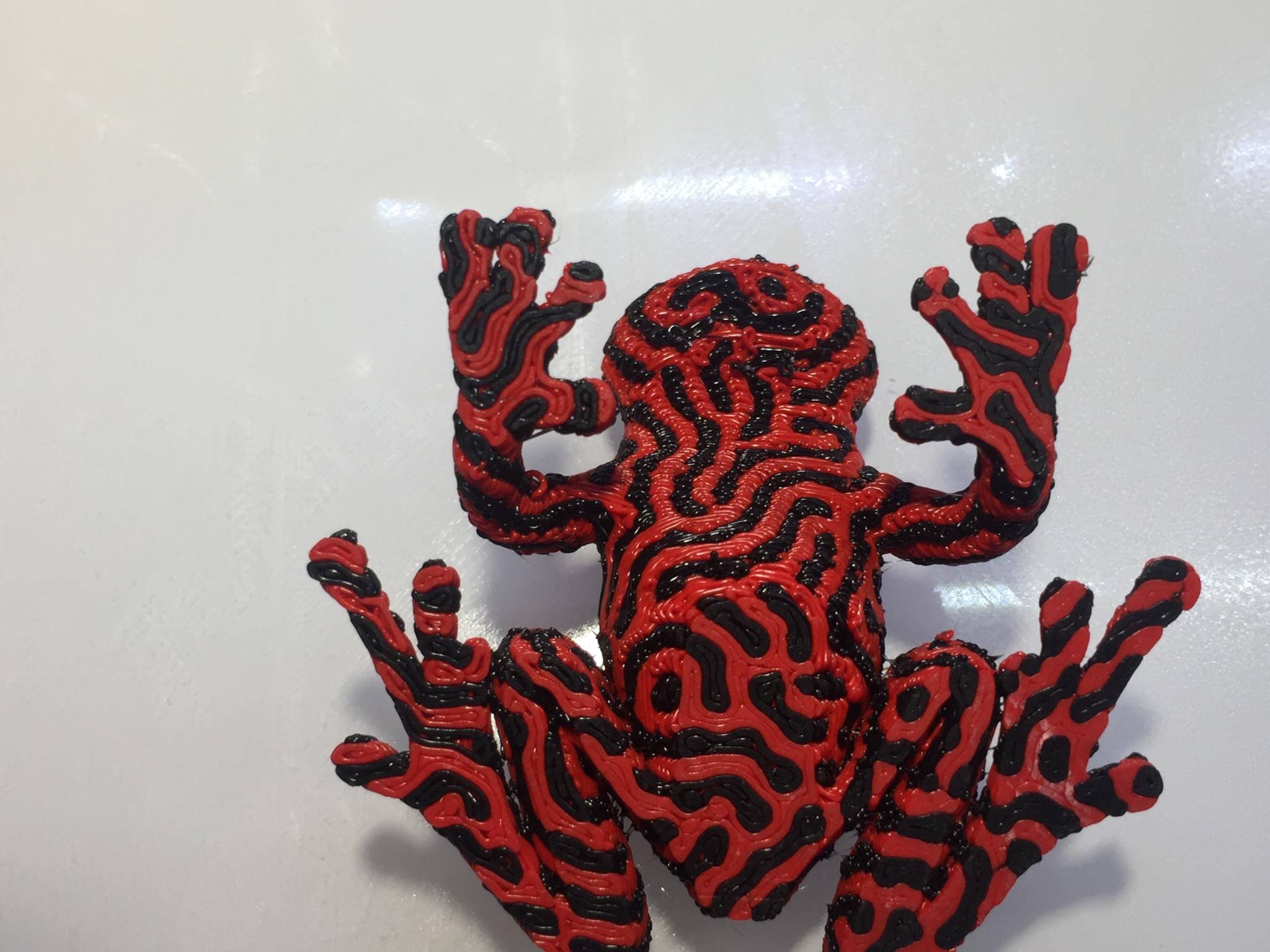

piccolini Posté(e) Décembre 25, 2017 Auteur Partager Posté(e) Décembre 25, 2017 N’allez par dire que je sois vicieux, mais fallait torturer la machine. dommage je n’ava qu’une buse de 0.4. Couche de 0,15 Lien vers le commentaire Partager sur d’autres sites More sharing options...
Yo' Posté(e) Décembre 26, 2017 Partager Posté(e) Décembre 26, 2017 Salut, Impressionnant ! Au lieu de mettre 0.1 en hauteur de couche, privilégie 0.08 --> explication Lien vers le commentaire Partager sur d’autres sites More sharing options...
