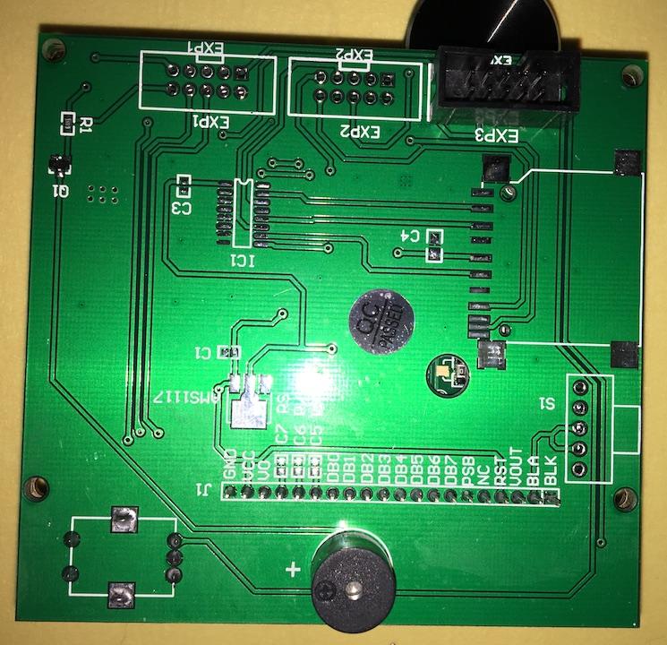

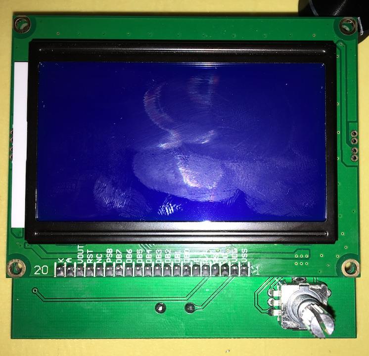

probleme d'écran il reste bleu sans menu
claveau thierry
j'ai connu un peu le même souci , a la différence c'est que je n'avait que certaines ligne de l’écran qui restaient "grisées ! le remède pour moi a été de desserrer un peu les vis qui fixent cet écran , et tout est redevenu normal ! essaie cela ne coûte rien et peut être une piste .

Alors il faudra attendre d'autres suggestions de la part des printers du forum , désolé . Sinon , mais je pense que tu a déjà regardé si la prise qui va dessus est bien enfoncée des deux cotés de la nappe , au cas ou !

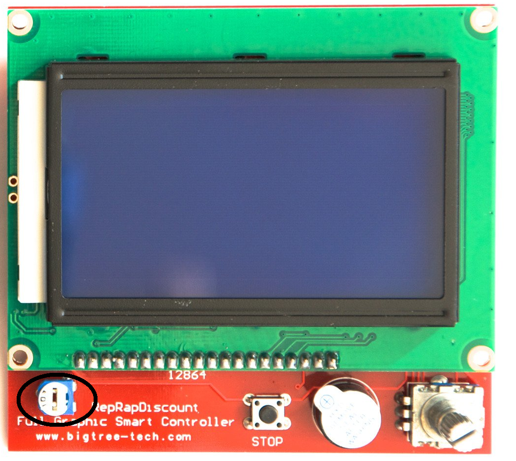

il est possible que l'écran soit mal réglé au niveau luminosité, normalement tu dois avoir un model de ce genre et tu as un réglage en bas à gauche

Ja'i eu un problème similaire sur un écran d'une autre imprimante et c'était un problème de nappe de connexion HS; vérifie chaque fil de la nappe avec un multimètre.

regarde du coté de la solution apporter par @pascal_lb , Je me suis déjà fait avoir, souvent les écrans sont expédier avec un contraste très mal réglé donc rien ne s'affiche à l’écran, tu tournes le petit potentiomètre et là par magie tout apparaît

ou alors problème de configuration dans le firmware, mais normalement ils sont pré configuré... la meilleur solution je pense c'est de contacter ton vendeur... elle est sous garantie quand même...

Pour info, lorsque mon serveur Octoprint sur Raspberry est connecté en USB à la console de la CR10, éteinte, j'ai l'écran qui devient bleu, mais on peut voir légèrement les inscriptions de l'écran de statut. Dans ton cas, si tu branche une prise USB, l'écran s'allume t-il avec l'interrupteur principal fermé ?

non pas de bip et les soudures je les ai regardé à la loupe elle me semble très bien

Fait un teste moi ça marche change le cavalier à l'intérieur de la cr10 sur usb branche la sur un pc en USB moi ça fonctionne
