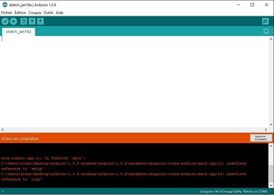

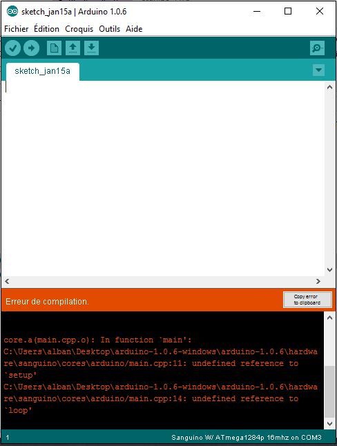

damdam2959 Posté(e) Janvier 16, 2016 Partager Posté(e) Janvier 16, 2016 Il y a 16 heures, alban a dit : Bonjour jai suivie les instructions ayant la meme imprimante que toi mais jai une erreur quand je veux communiquer avec mon imprimante erreurs setup et loop dans les drivers telechergé comment faire ? pour que sa passe Bonjour as tu essayer en en désinstallant et réinstallant complétement arduino? cdlt Lien vers le commentaire Partager sur d’autres sites More sharing options...
alban Posté(e) Janvier 16, 2016 Partager Posté(e) Janvier 16, 2016 oui jai tout essayé mais le probleme viens du driver sa me marque ca Lien vers le commentaire Partager sur d’autres sites More sharing options...

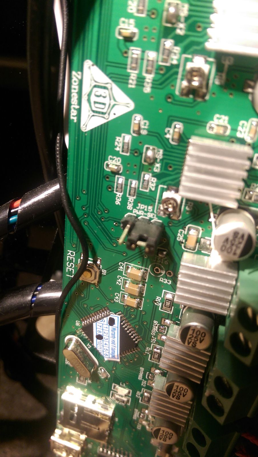

bobyni Posté(e) Janvier 16, 2016 Partager Posté(e) Janvier 16, 2016 Est-ce que as tu changé le pins sur le Melzi pour le permettre de ce connecte via USB? a jusque fois que on voudrais le coup n'entre avc le PC Arduini IDE, il faut change le jummper (deux jummper: un pour le power autre pour programmer) Lien vers le commentaire Partager sur d’autres sites More sharing options...
alban Posté(e) Janvier 16, 2016 Partager Posté(e) Janvier 16, 2016 ah non jai rien fait de cella juste elle est tout le temps conecté sur mon pc quand je lance des impression etc il faut changer quoi exactment sa se trouve ou les pin ? Lien vers le commentaire Partager sur d’autres sites More sharing options...

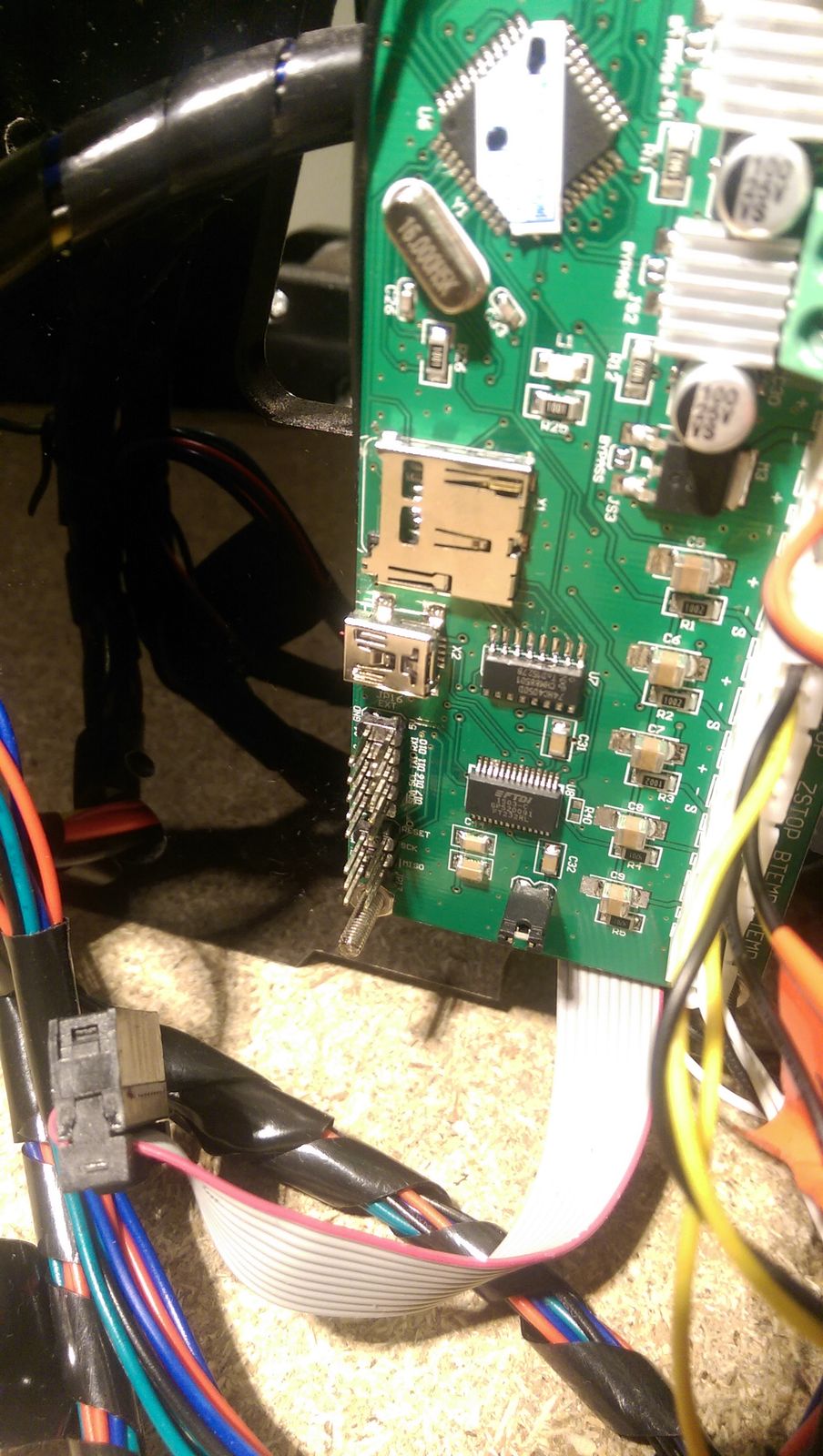

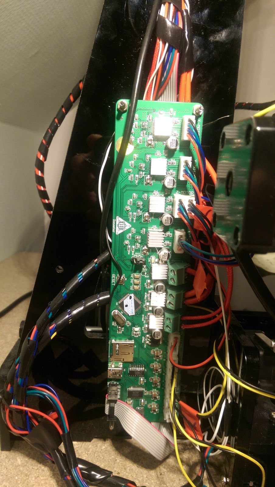

alban Posté(e) Janvier 16, 2016 Partager Posté(e) Janvier 16, 2016 J'ai ça comme carte Lien vers le commentaire Partager sur d’autres sites More sharing options...

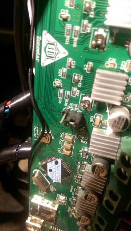

bobyni Posté(e) Janvier 16, 2016 Partager Posté(e) Janvier 16, 2016 Ce exact comme ce que j'ai . Sur le board, on a deux pins: un au mideau et un ce proche de le LCD connecteur.( celui-ci du LCD doit être connecte par le petit jamper) Il faut changer le pin du milieu que il sélect du USB au lieu d power Supply Lien vers le commentaire Partager sur d’autres sites More sharing options...
alban Posté(e) Janvier 16, 2016 Partager Posté(e) Janvier 16, 2016 Dac c'est ses deux la ? Il faut changer quelque chose ou c'est déjà changer ? Lien vers le commentaire Partager sur d’autres sites More sharing options...

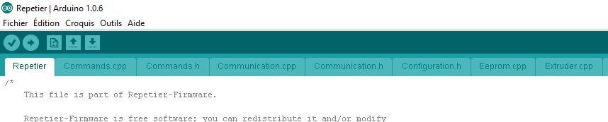

alban Posté(e) Janvier 16, 2016 Partager Posté(e) Janvier 16, 2016 jai changer de pin celui du milieu et sa prend le jus du pc pas besuin de lalumé mais toujours la meme erreur jai telecharger en zip arduino-1.0.6-windows et le driver Sanguino-0101r1 qui est donner plus haut jai decompresser les deux copier le dossier sanguino dans hardware je lance arduino avec maintenant connecté avec usb je lance dans Outil --> type de carte --> sanguinoW / ATmega1284p 16mhz port série --> COM3 Programmateur --> AVR ISP et j'ai ça comme erreur Aider moi svp et dites moi si je fait quelque chose qu'il faut pas Lien vers le commentaire Partager sur d’autres sites More sharing options...

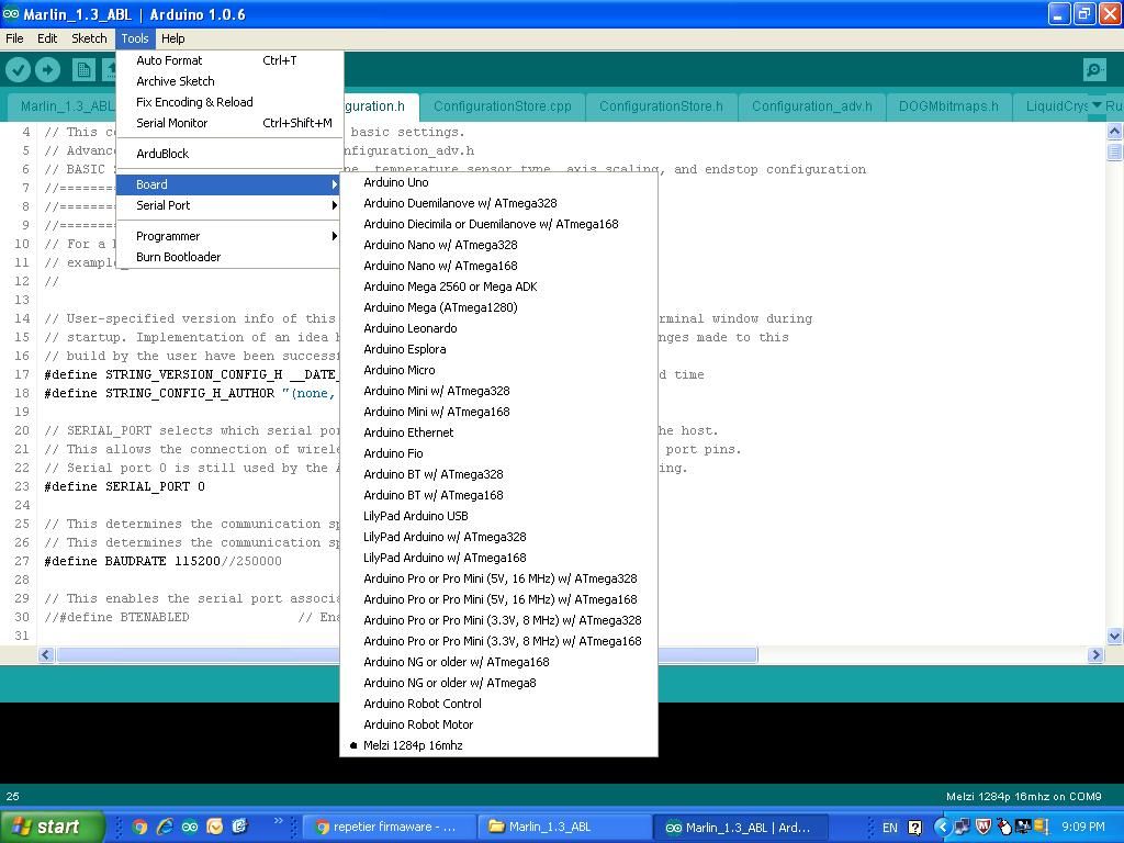

bobyni Posté(e) Janvier 17, 2016 Partager Posté(e) Janvier 17, 2016 mmm.... moi je pas eu besoin de installer aucun Saguino sur mom Arduino IDE. il a le bon Melzi 1284p pour moi est-ce que quand ta recu ton imprimant, ce venais avec du carte micro SD? dans le carte, il y a du info concernant common on peux installer le arduino...etc Lien vers le commentaire Partager sur d’autres sites More sharing options...
bobyni Posté(e) Janvier 17, 2016 Partager Posté(e) Janvier 17, 2016 alors, en plus, t'a pas mis aucun ficher firmware la et t'a essayer de compiler en vit! ce pour sa que t'a des erreur du loop, set up, puis que ce le commencement du program que sa requis du parametre pour commencer LE Program luimeme... t'a besoin du firmware comme la mien pur ouvrir dan le Arduino IDE!!! apres tu fait compilation!!!! Lien vers le commentaire Partager sur d’autres sites More sharing options...
alban Posté(e) Janvier 17, 2016 Partager Posté(e) Janvier 17, 2016 ca y est trouvé merci a toi bobyni de mavoir aider Lien vers le commentaire Partager sur d’autres sites More sharing options...
bobyni Posté(e) Janvier 18, 2016 Partager Posté(e) Janvier 18, 2016 de rien! Alban super! Lien vers le commentaire Partager sur d’autres sites More sharing options...

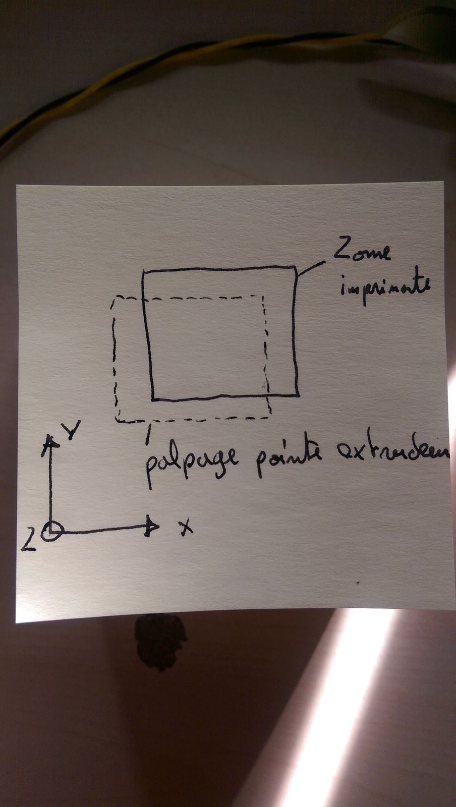

alban Posté(e) Janvier 18, 2016 Partager Posté(e) Janvier 18, 2016 mais jai quand même un petit soucie j'ai l'impression que le point de mon capteur n'est pas pris en charge il est hors de la zone quand sa fait le palpage et même le palpage est decalé pars rapport a ma zone d'impression voir image jai ca comme z probing // #################### Z-Probing ##################### #define AUTO_LEVEL_DEBUG 0 #define FEATURE_Z_PROBE true #define Z_PROBE_BED_DISTANCE 4 #define Z_PROBE_PIN PROBE_PIN #define Z_PROBE_PULLUP 5 #define Z_PROBE_ON_HIGH 0 #define Z_PROBE_X_OFFSET -21 #define Z_PROBE_Y_OFFSET -40 //#define Z_PROBE_WAIT_BEFORE_TEST 0 #define Z_PROBE_SPEED 5 #define Z_PROBE_XY_SPEED 200 #define Z_PROBE_SWITCHING_DISTANCE 0.3 #define Z_PROBE_REPETITIONS 2 #define Z_PROBE_HEIGHT -0.8 #define Z_PROBE_START_SCRIPT "G28 Y0 X0\n" #define Z_PROBE_FINISHED_SCRIPT "G28 X0 Y0\n" #define FEATURE_AUTOLEVEL true #define Z_PROBE_X0 -21 #define Z_PROBE_Y0 -40 #define Z_PROBE_X1 10 #define Z_PROBE_Y1 10 #define Z_PROBE_X2 190 #define Z_PROBE_Y2 10 #define Z_PROBE_X3 100 #define Z_PROBE_Y3 190 Lien vers le commentaire Partager sur d’autres sites More sharing options...
bob69740 Posté(e) Janvier 18, 2016 Partager Posté(e) Janvier 18, 2016 Salut, Je n'ai pas réussi non plus en passant par Arduino. Mon premier palpage se faisait hors plateau. En fait, il utilise le palpage dispo dans l'EEPROM sous repetier, tu vas voir, il se place aux valeur données là dedans. Il suffit de modifier ses valeurs, et ça marchera Lien vers le commentaire Partager sur d’autres sites More sharing options...
alban Posté(e) Janvier 18, 2016 Partager Posté(e) Janvier 18, 2016 ah d'accord j'ai regardé mais j'ai des 800 sa peut pas être ça si ? Je suis dans eprom.h Lien vers le commentaire Partager sur d’autres sites More sharing options...
bob69740 Posté(e) Janvier 18, 2016 Partager Posté(e) Janvier 18, 2016 regardes directement le logiciel Repetier Tu as acces à l'EEPROM aussi. Et là les valeurs seront bien plus explicites. Lien vers le commentaire Partager sur d’autres sites More sharing options...
alban Posté(e) Janvier 18, 2016 Partager Posté(e) Janvier 18, 2016 jai vu cest ca ? #define EPR_Z_PROBE_X_OFFSET 800 #define EPR_Z_PROBE_Y_OFFSET 804 #define EPR_Z_PROBE_HEIGHT 808 #define EPR_Z_PROBE_SPEED 812 #define EPR_Z_PROBE_X1 816 #define EPR_Z_PROBE_Y1 820 #define EPR_Z_PROBE_X2 824 #define EPR_Z_PROBE_Y2 828 #define EPR_Z_PROBE_X3 832 #define EPR_Z_PROBE_Y3 836 #define EPR_Z_PROBE_XY_SPEED 840 #define EPR_AUTOLEVEL_MATRIX 844 #define EPR_AUTOLEVEL_ACTIVE 880 jai remplacer mais sa fait nimporte quoi de nouveau Lien vers le commentaire Partager sur d’autres sites More sharing options...
bob69740 Posté(e) Janvier 18, 2016 Partager Posté(e) Janvier 18, 2016 tes valeurs me sembles enormes Que ce soit pour l'offset ou pour le palpage des pts 1, 2 ou 3. Diminues ses valeurs Lien vers le commentaire Partager sur d’autres sites More sharing options...
alban Posté(e) Janvier 18, 2016 Partager Posté(e) Janvier 18, 2016 ben ouais justement jai remplacer pars ca #define EPR_Z_PROBE_X_OFFSET -21 #define EPR_Z_PROBE_Y_OFFSET -40 #define EPR_Z_PROBE_HEIGHT 0.3 #define EPR_Z_PROBE_SPEED 5 #define EPR_Z_PROBE_X1 35 #define EPR_Z_PROBE_Y1 41 #define EPR_Z_PROBE_X2 210 #define EPR_Z_PROBE_Y2 41 #define EPR_Z_PROBE_X3 200 #define EPR_Z_PROBE_Y3 215 #define EPR_Z_PROBE_XY_SPEED 200 mais sa fait de nouveau pas bien je rentre en buté y maxi alors que la course et de -5 a 220 Lien vers le commentaire Partager sur d’autres sites More sharing options...

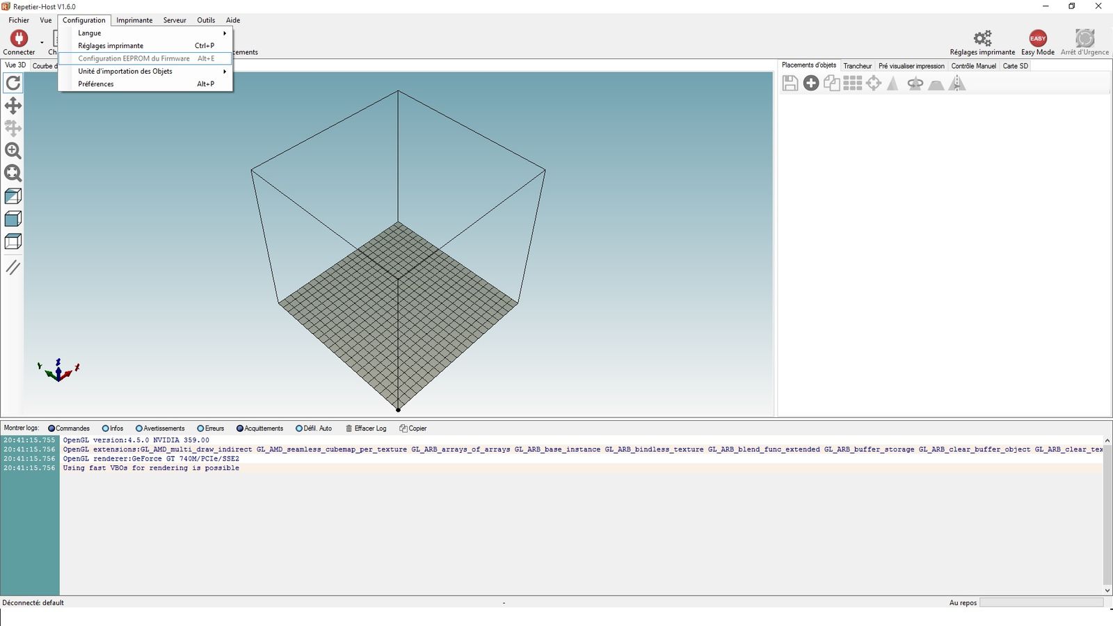

bob69740 Posté(e) Janvier 18, 2016 Partager Posté(e) Janvier 18, 2016 Dans repetier Host, tu peux bien l'ouvrir non ? Lien vers le commentaire Partager sur d’autres sites More sharing options...
alban Posté(e) Janvier 18, 2016 Partager Posté(e) Janvier 18, 2016 non Lien vers le commentaire Partager sur d’autres sites More sharing options...
bob69740 Posté(e) Janvier 18, 2016 Partager Posté(e) Janvier 18, 2016 Là ^^ Lien vers le commentaire Partager sur d’autres sites More sharing options...
bob69740 Posté(e) Janvier 18, 2016 Partager Posté(e) Janvier 18, 2016 D'ailleurs fais une sauvegarde d'un fichier .EPR que tu trouveras dans "Configuration EEPROM du Firmware" Au cas ou ! Lien vers le commentaire Partager sur d’autres sites More sharing options...
