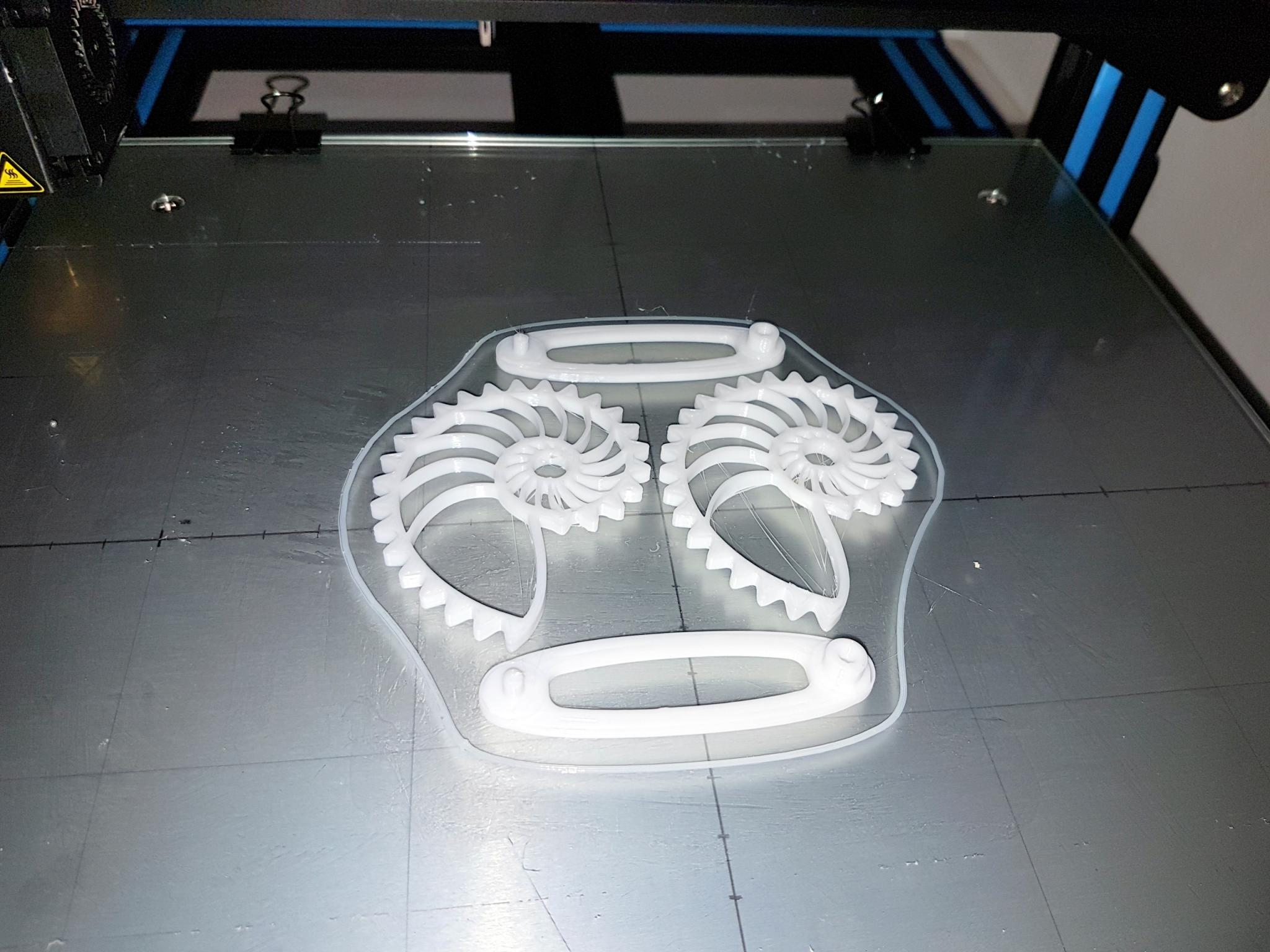

cr1cr1 Posté(e) Décembre 24, 2017 Partager Posté(e) Décembre 24, 2017 Bonjour, J'ai 3 questions de newbie : - Peut-on retirer la carte SD pendant l'impression (le fichier gcode est-il lu lors du lancement et placé en mémoire) ? - Comment faites-vous pour éviter de cogner les pinces / paper clips du plateau avec Cura ? J'ai regardé le gcode de début et il y a une ligne "G1 X20 Y2 F1500 ; avoid binder clips" mais lors de ma toute première impression, la tête est partie du home (en bas à gauche) directement vers le centre bas, en poussant le clip... - Enfin, je viens d'imprimer directement sur le verre sans colle ni adhésif un objet très fin (les superbes Nautilus Gears) Mais je voudrais tenter de la laque pour les impressions plus hautes. N'y a t-il pas un risque de dégager un nuage de laque près de la mécanique ou bien l'électronique voisine ? Merci, je suis fan de ma toute nouvelle CR10 qui fonctionne à merveille ! Lien vers le commentaire Partager sur d’autres sites More sharing options...

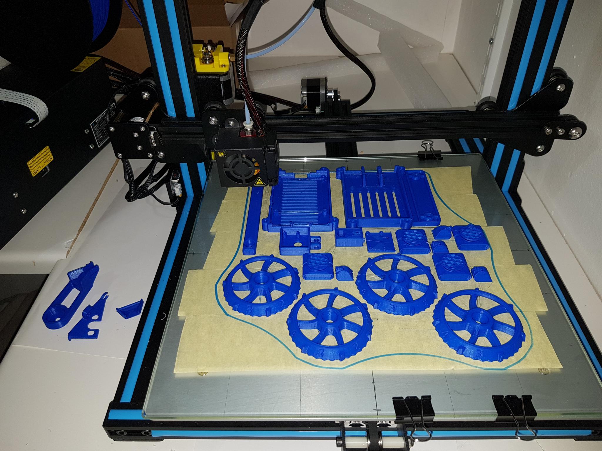

cr1cr1 Posté(e) Décembre 24, 2017 Auteur Partager Posté(e) Décembre 24, 2017 Bon... je me réponds au sujet de la laque : bien sûr enlever la plaque de verre pour appliquer la laque au loin de la machine, et nettoyer. Merci @thsrp ! OK pour la carte SD. Je ne tenterai donc pas tant qu'on ne m'aura pas dit le contraire Reste mon souci de collision de pinces... Du coup, je laisse ma pince un peu à droite du milieu bas. Un petit truc utile : j'ai dessiné des graduations en cm et 2 axes centraux afin de mieux positionner mes préparations sur la vitre, c'est utile quand on n'a pas besoin d'enlever la vitre, telle que pour la colle ou l'adhésif. 1 Lien vers le commentaire Partager sur d’autres sites More sharing options...

cr1cr1 Posté(e) Décembre 25, 2017 Auteur Partager Posté(e) Décembre 25, 2017 (modifié) Oui idem, j'ai testé le retrait de la carte SD lors d'une impression qui a raté : l'excavatrice articulée en une impression (Je trouve cet objet fascinant... tuyau : imprimez-là orientée sur l'axe X pour éviter que les allez-retours du plateau en Y ne débloquent le bras avant!) ... et en effet, ça coupe net l'impression. Concernant la laque : mes premiers essais avec une laque Carrefour extra forte sont non concluants : elle n'accroche pas du tout. Je devrai trouver autre chose. Le 24/12/2017 at 12:24, nono30 a dit : tu peux donner des détails c'est vrai que c'est une bonne idée Les repères me permettent de placer au mieux mon adhésif. Voici une photo où on les aperçoit : j'ai tracé au crayon noir les axes, puis de 5 en 5cm puis les cm. Impression rapide ici. J'ai recommencé en 0.2mm : beaucoup plus propre. Modifié (le) Décembre 25, 2017 par cr1cr1 Lien vers le commentaire Partager sur d’autres sites More sharing options...

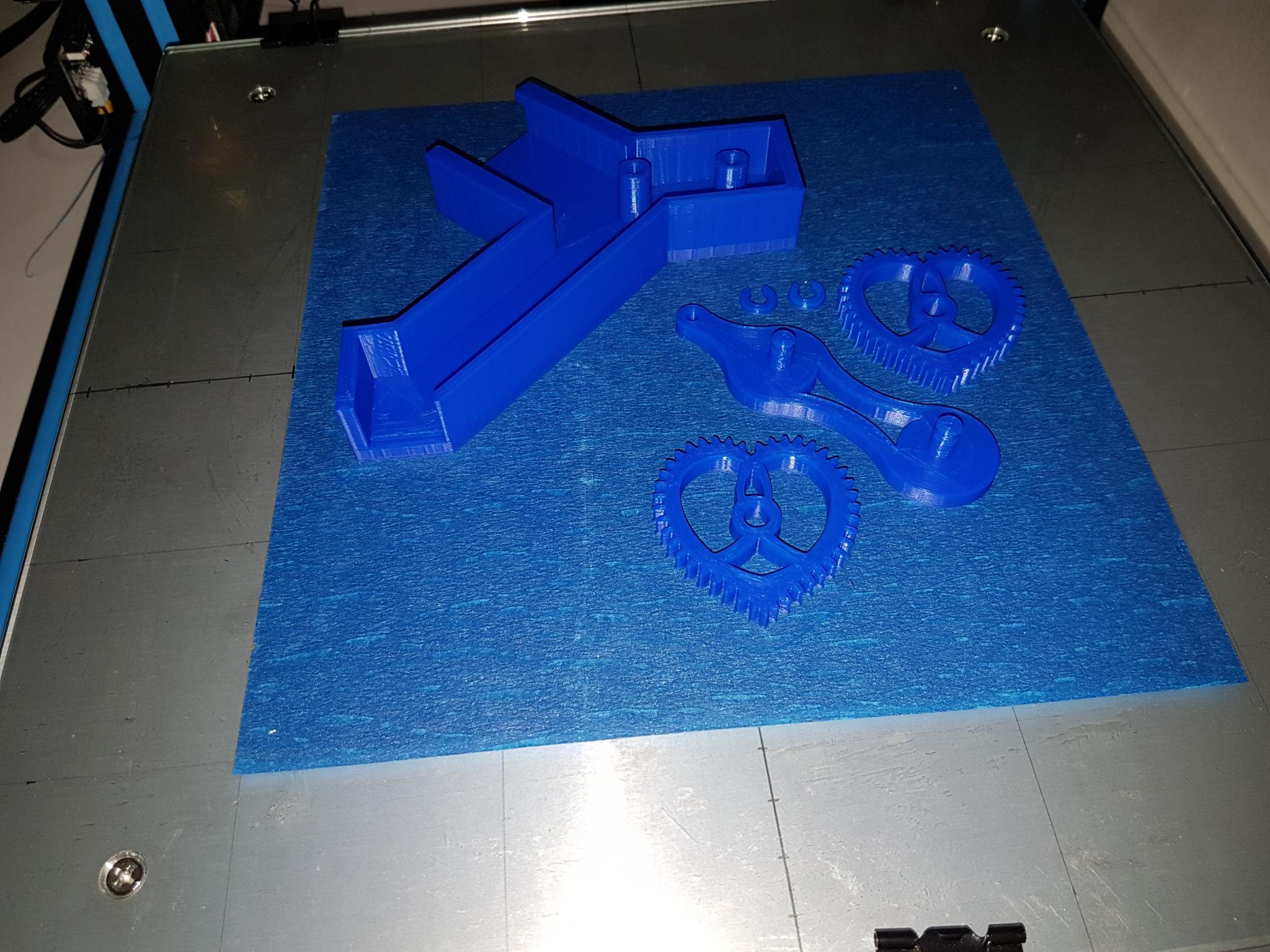

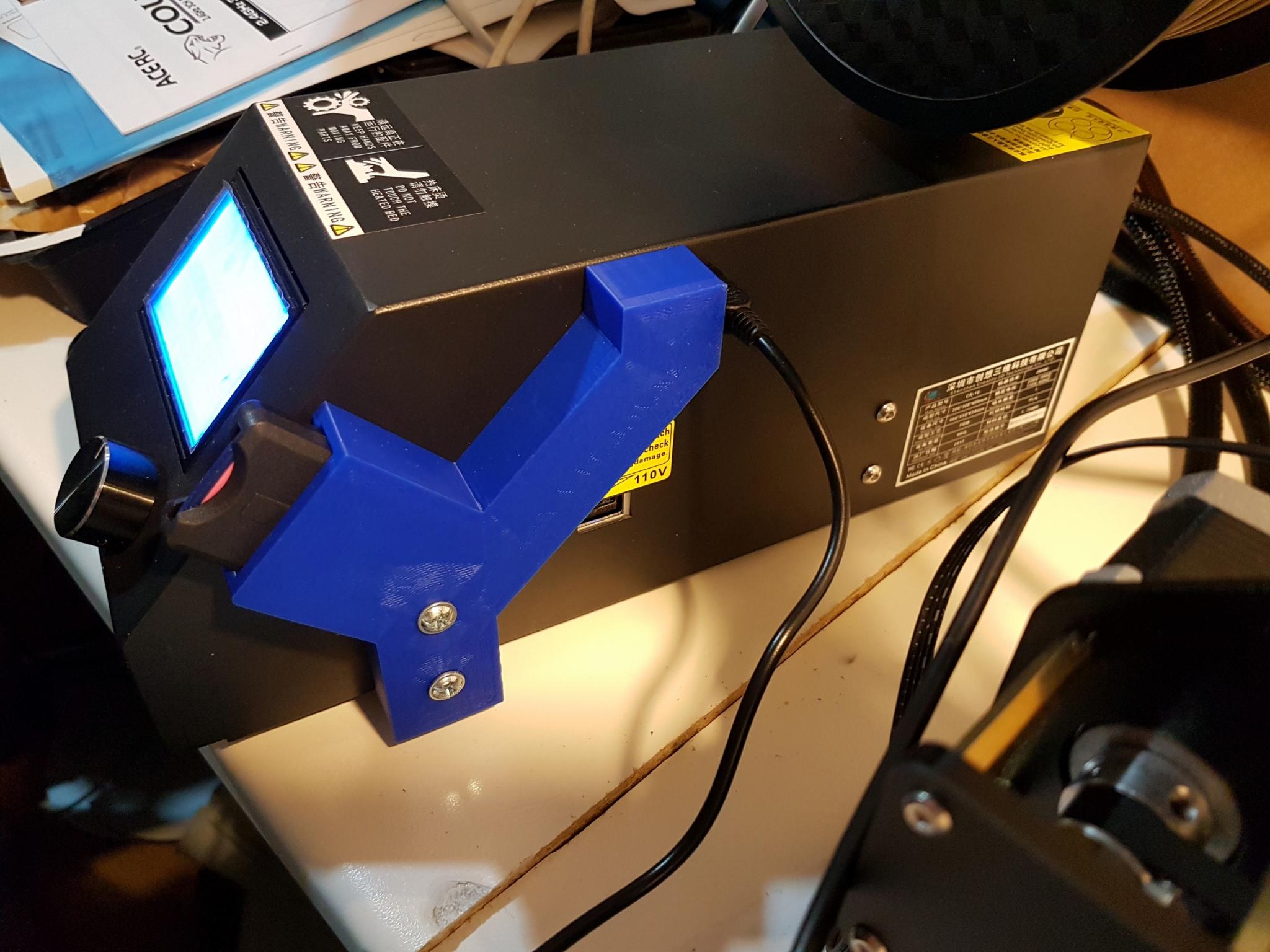

cr1cr1 Posté(e) Décembre 27, 2017 Auteur Partager Posté(e) Décembre 27, 2017 (modifié) J'ai aussi commencé à tester l'adhésif bleu. Acheté sur Gearbest pour quelques dizaines de centimes. Pas mal : ça accroche à chaud, et ça se décolle facilement à froid, c'est donc réutilisable si on décolle proprement. Le dessous imprimé est mat mais très propre. J'ai imprimé un support de lecteur de carte SD (normal) pour y placer mon adaptateur micro SD vers grosse SD. Comme il y avait de l'espace libre, j'ai aussi imprimé des pignons en coeurs ? Je monterai toutes mes modifications dans quelques jours ... ?? Modifié (le) Décembre 27, 2017 par cr1cr1 Lien vers le commentaire Partager sur d’autres sites More sharing options...
rmlc460 Posté(e) Décembre 27, 2017 Partager Posté(e) Décembre 27, 2017 Trop mimi, mon petit support bleu! n'hésite pas à mettre une photo sur Thingiverse s'il te va. Lien vers le commentaire Partager sur d’autres sites More sharing options...
cr1cr1 Posté(e) Décembre 27, 2017 Auteur Partager Posté(e) Décembre 27, 2017 Oui, j'ai prévu de le faire une fois monté. Ça sera l'année prochaine ? Ch'tiotte question : besoin d'ouvrir le boitier ou pas ? En retirant les deux vis, rien ne tombe à l'intérieur ? ? Lien vers le commentaire Partager sur d’autres sites More sharing options...
rmlc460 Posté(e) Décembre 27, 2017 Partager Posté(e) Décembre 27, 2017 Non, ne surtout rien ouvrir. Tu mets simplement le boitier sur le côté. N'oublie pas les bonnes vis à la bonne longueur! 1 Lien vers le commentaire Partager sur d’autres sites More sharing options...
cr1cr1 Posté(e) Janvier 4, 2018 Auteur Partager Posté(e) Janvier 4, 2018 Salut @rmlc460, et bonne année Commentaire + photos ajoutées sur Thingiverse. Dorénavant, j'imprime en utilisant OctoPrint. J'envoie directement le job d'impression de Cura. ça fonctionne très bien. Je ne manipule donc plus beaucoup la carte SD. Mais ton support permet le branchement du câble USB sans souci. D'ailleurs, l'impression en direct sur Octoprint m'a réglé mon souci : la tête ne longe plus l'avant du plateau. Je pourrais remettre la pince à gauche... Lien vers le commentaire Partager sur d’autres sites More sharing options...
