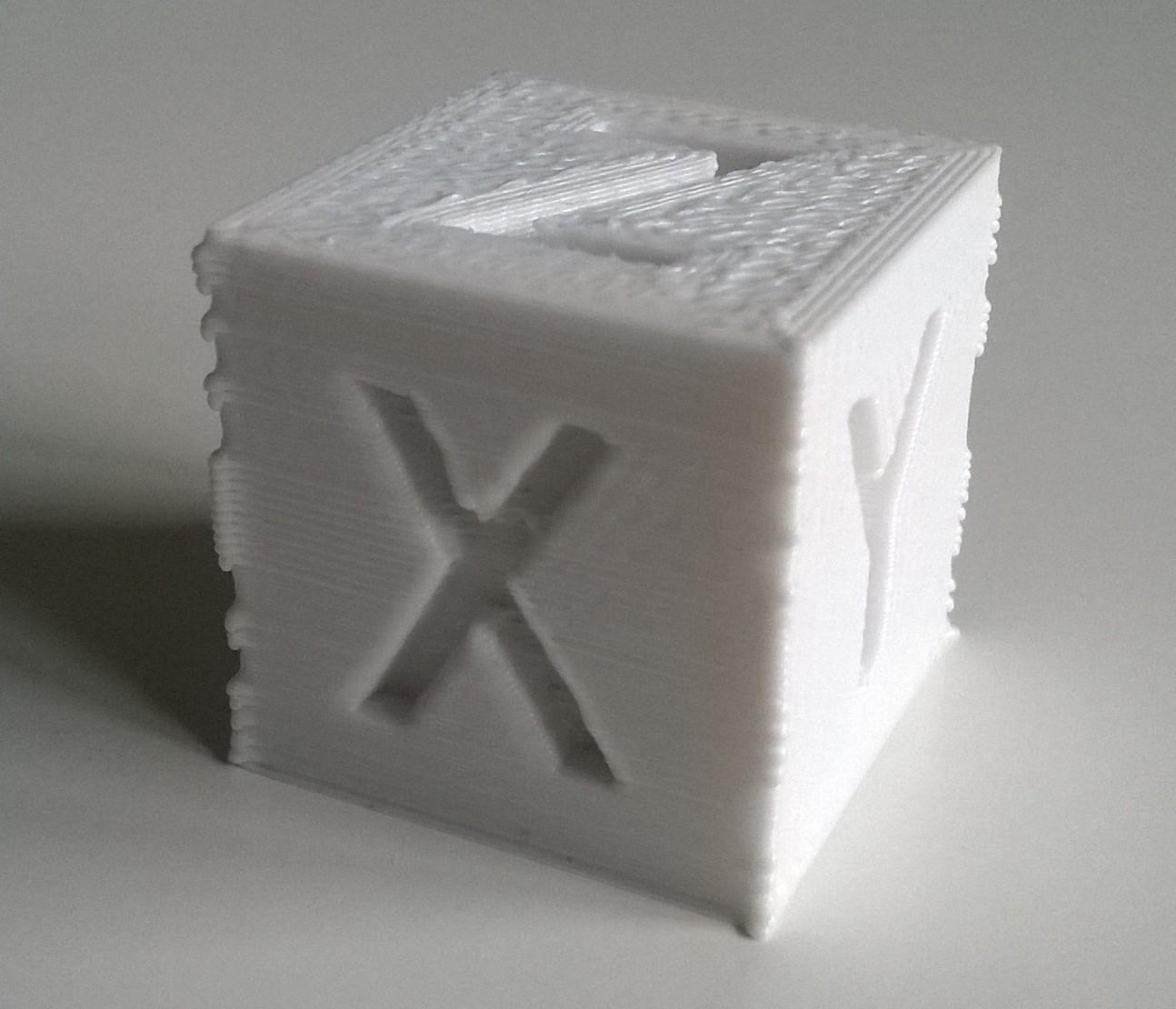

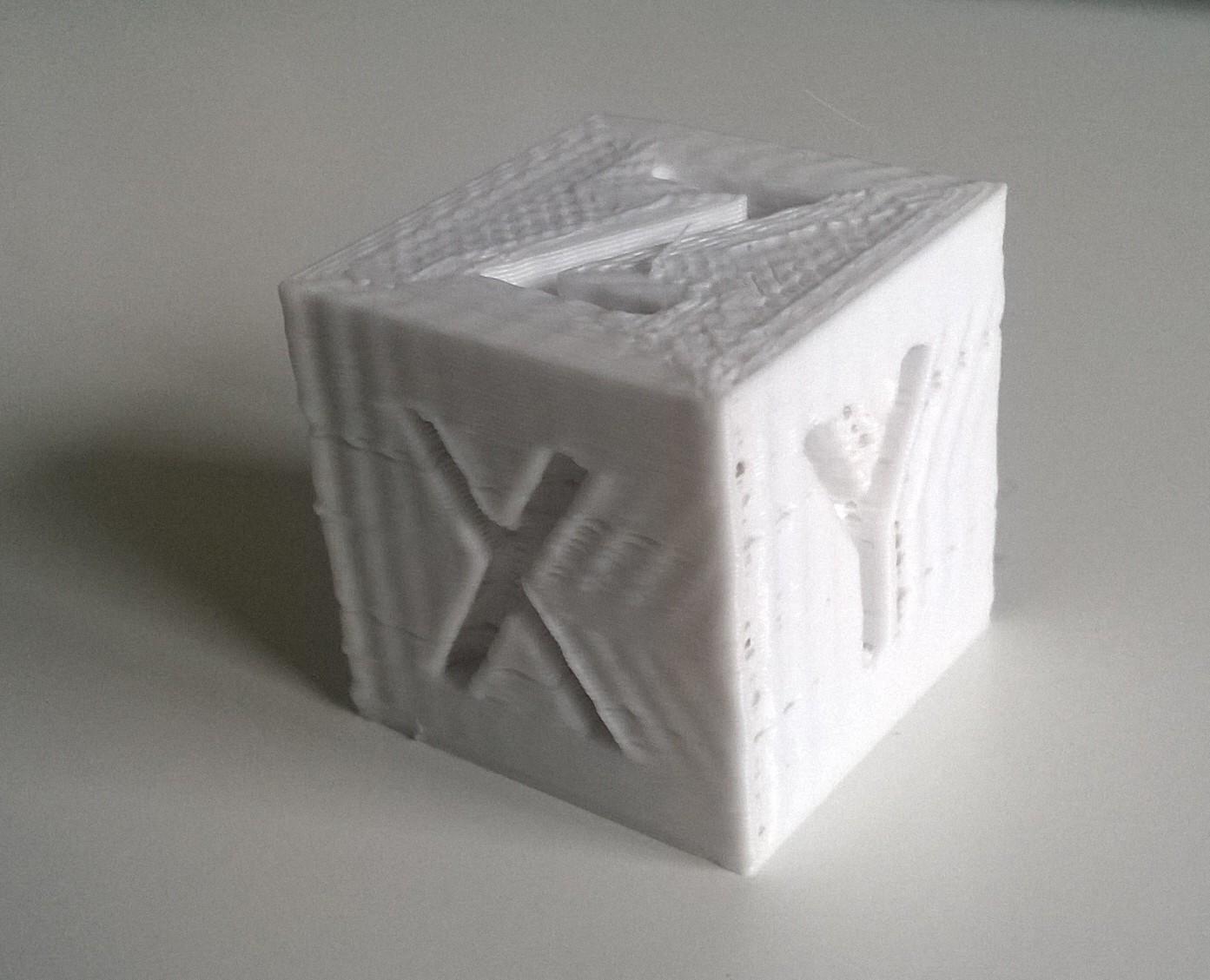

radox913 Posté(e) Décembre 25, 2017 Partager Posté(e) Décembre 25, 2017 (modifié) Bonjour, J'ai un problème avec mon imprimante (Anycubic i3 mega), au niveau des impressions de faces plates : J'ai déjà demandé sur le forum dédié anycubic mais personne n'a su me répondre, alors je tente ici : Sur mes pièces on peut voir des "ondulations" qui s’atténuent avec la distance. Lors des premières impressions avec la machine cela n'y était pas. N'hésiter à me donné vos avis, merci Modifié (le) Décembre 25, 2017 par radox913 Lien vers le commentaire Partager sur d’autres sites More sharing options...
jean34490 Posté(e) Décembre 25, 2017 Partager Posté(e) Décembre 25, 2017 bonsoir, contrôler la tension de vos courroie. Lien vers le commentaire Partager sur d’autres sites More sharing options...
pascal_lb Posté(e) Décembre 25, 2017 Partager Posté(e) Décembre 25, 2017 ça peut être une vitesse trop élevée ou des vibrations dans la machine ou le jerk.... Lien vers le commentaire Partager sur d’autres sites More sharing options...
radox913 Posté(e) Décembre 26, 2017 Auteur Partager Posté(e) Décembre 26, 2017 (modifié) @jean34490 je vais essayer de les tendrent un peu plus @pascal_lb Ma machine n'a pas bougé depuis le début de son utilisation, donc cela voudrait dire qu'il y a peut etre des vibrations qui sont apparu entre temps @nono30Les pièces sont orientées, selon les axes écrit sur le cube Modifié (le) Décembre 26, 2017 par radox913 Lien vers le commentaire Partager sur d’autres sites More sharing options...
radox913 Posté(e) Décembre 26, 2017 Auteur Partager Posté(e) Décembre 26, 2017 @nono30 oui j'ai déja fais un tour sur pas mal de ses sites, mais je n'ai pas trouvé mon problème. Mais sinon, ne pas se fier aux autres problèmes que vous pouvez apercevoir, je fais des test avec un peu tout pour voir si cela a une influence Lien vers le commentaire Partager sur d’autres sites More sharing options...

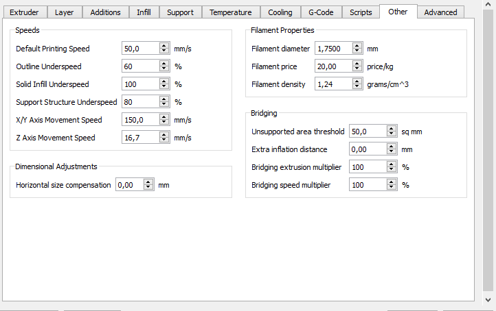

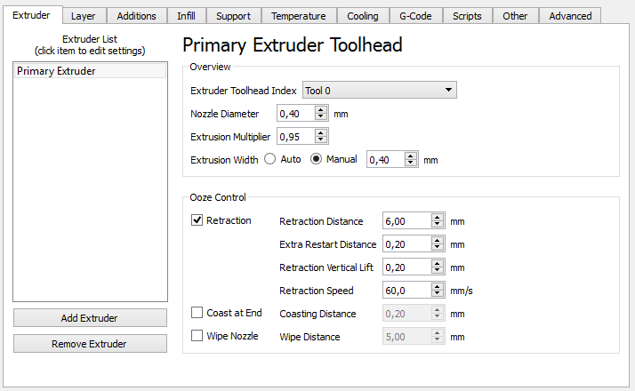

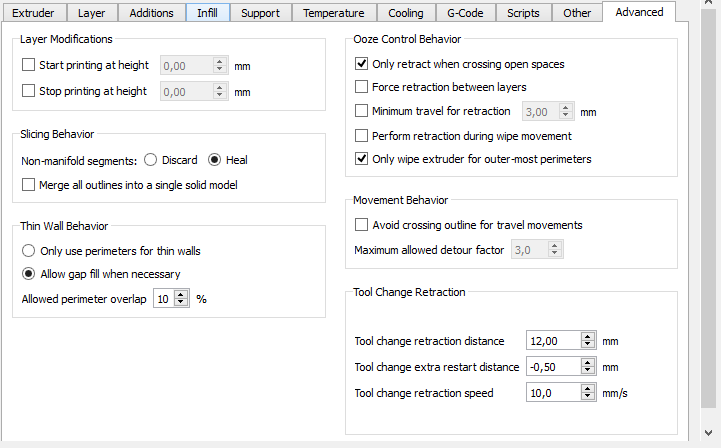

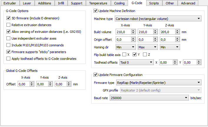

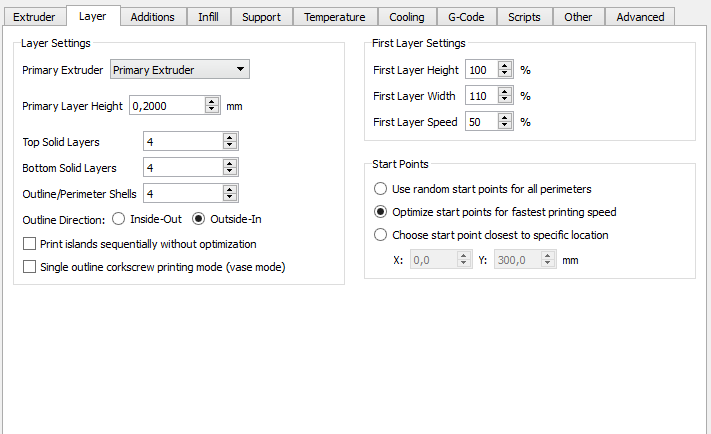

slayer-fr Posté(e) Décembre 26, 2017 Partager Posté(e) Décembre 26, 2017 salut , donne tes paramètres ça seras plus facile de voir ou est ton erreur Lien vers le commentaire Partager sur d’autres sites More sharing options...
radox913 Posté(e) Décembre 26, 2017 Auteur Partager Posté(e) Décembre 26, 2017 Tout d'abord, voici le dernier test que je viens de faire, ou les ondulations sont moins visible mais encore présente : Lien vers le commentaire Partager sur d’autres sites More sharing options...

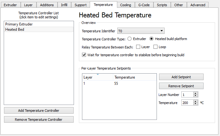

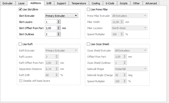

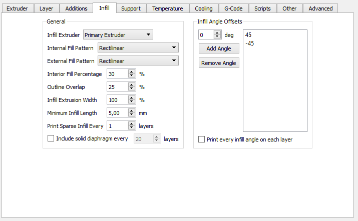

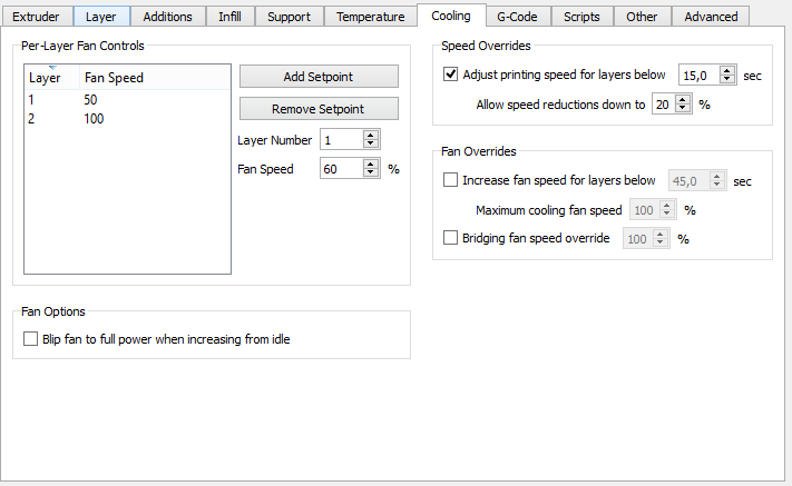

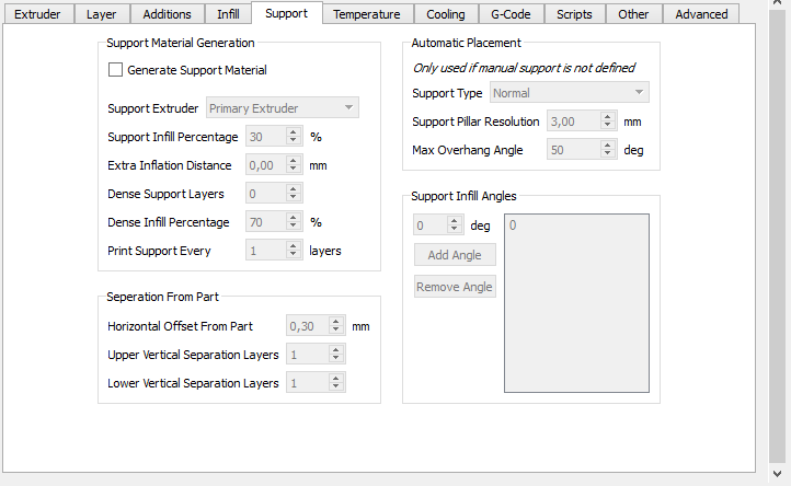

radox913 Posté(e) Décembre 26, 2017 Auteur Partager Posté(e) Décembre 26, 2017 (modifié) Et enfin voici tout mes paramètres : Modifié (le) Décembre 26, 2017 par radox913 Lien vers le commentaire Partager sur d’autres sites More sharing options...
Invité Posté(e) Décembre 26, 2017 Partager Posté(e) Décembre 26, 2017 Dans l'onglet layer met inside/outside ça devrait améliorer ton problème car les vibrations auront le temps de se dissiper avant de faire le contour visible et les performances en impression sans support. Lien vers le commentaire Partager sur d’autres sites More sharing options...
radox913 Posté(e) Décembre 26, 2017 Auteur Partager Posté(e) Décembre 26, 2017 (modifié) il y a 25 minutes, db42 a dit : Dans l'onglet layer met inside/outside ça devrait améliorer ton problème car les vibrations auront le temps de se dissiper avant de faire le contour visible et les performances en impression sans support. J'ai justement mis outside/inside car j'ai remarque que le rendu étai beaucoup mieux. Le seul problème c'est qu'on voit ou le contour à été commencé (petites gouttes dans les angles) Modifié (le) Décembre 26, 2017 par radox913 Lien vers le commentaire Partager sur d’autres sites More sharing options...

radox913 Posté(e) Décembre 27, 2017 Auteur Partager Posté(e) Décembre 27, 2017 @pascal_lb j'ai fais un test avec ta solution, et je remarque un net amélioration au niveau des ondulations. Mais elles sont toujours visible. Je vais donc essayé d'augmenter l'épaisseur des cotés, comme j'avais pu voir dans un autre post Lien vers le commentaire Partager sur d’autres sites More sharing options...
