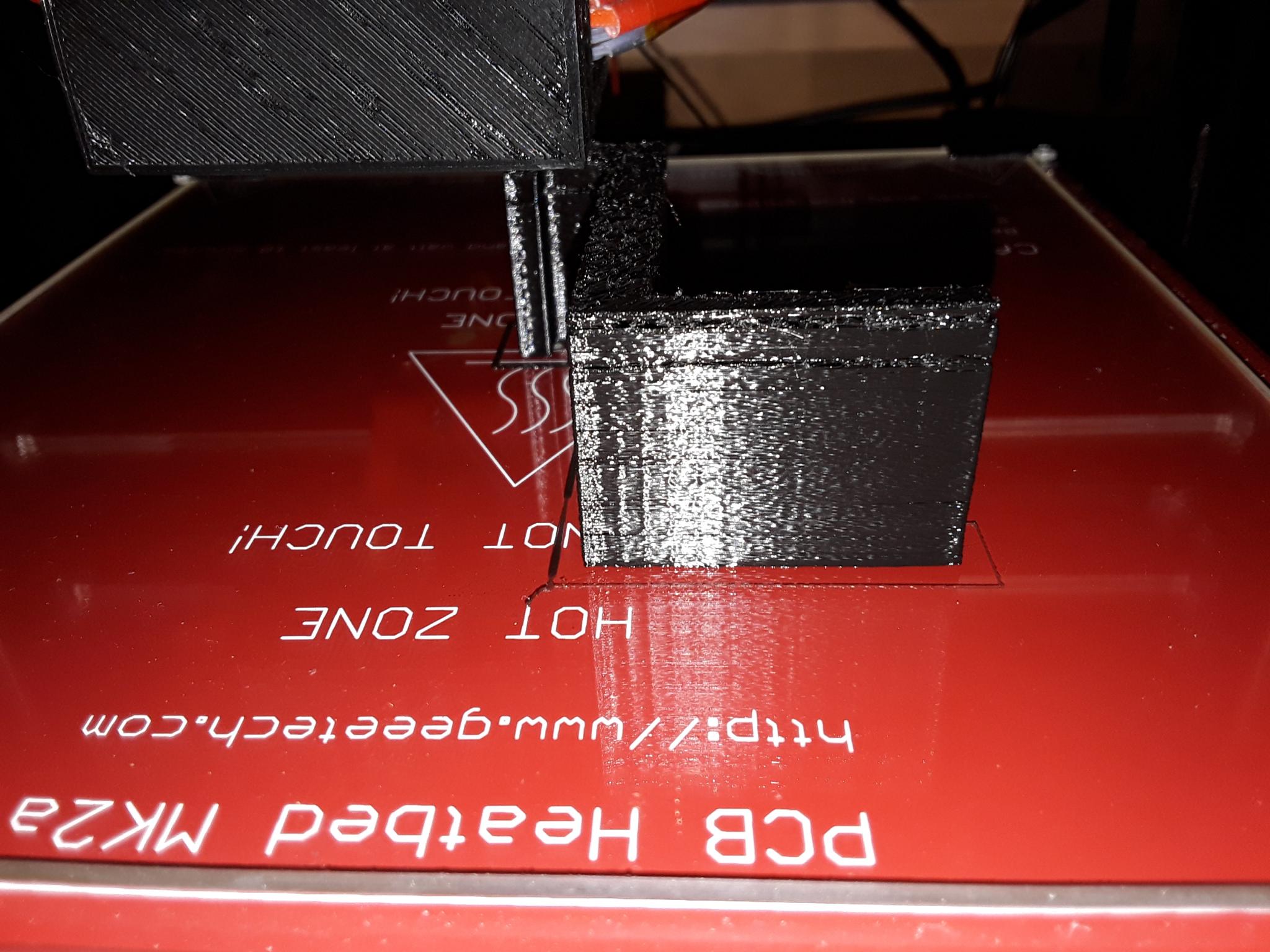

Hello,
Après un mois d'utilisation, je suis toujours autant conquis par la patafix.
Les seules restrictions que j'applique :
Ne pas en mettre au milieu du plateau car la patafix ne conduit pas la chaleur.
Ne pas trop en mettre sinon le decollement de la vitre est délicat.
J'en avais mis 5 taquets par coté et j'ai du utiliser un levier pour retirer la vitre.

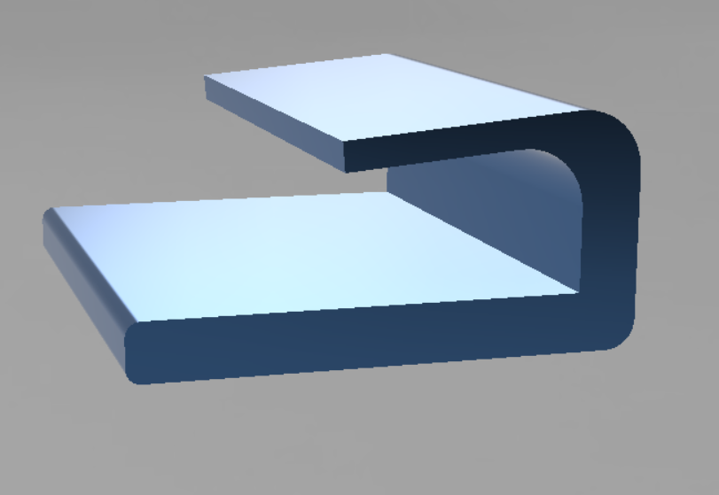

il y a une heure, Jean-Claude Garnier a dit :
Sinon on peut printer des petits clips comme celui-ci, ça va pas mal non plus
sur le principe c'est bien, mais au bout d'un moment avec la chaleur du lit les clips ont tendance à moins "pincer" et la vitre à bouger
Personnellement je trouve que la solution des pinces est la meilleur car elle plaque relativement bien la vitre sur le lit assurant ainsi une bonne conduction de la température
