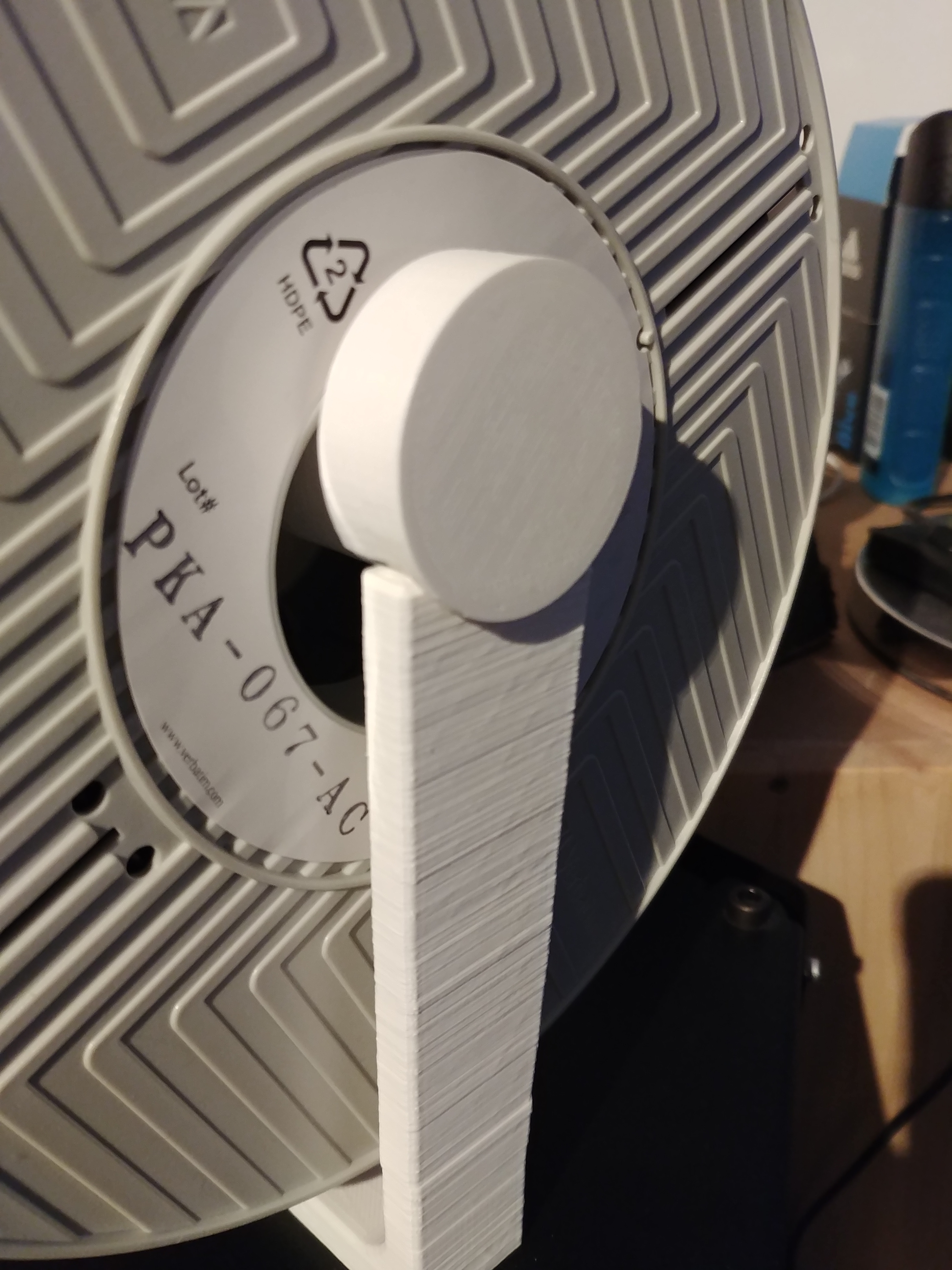

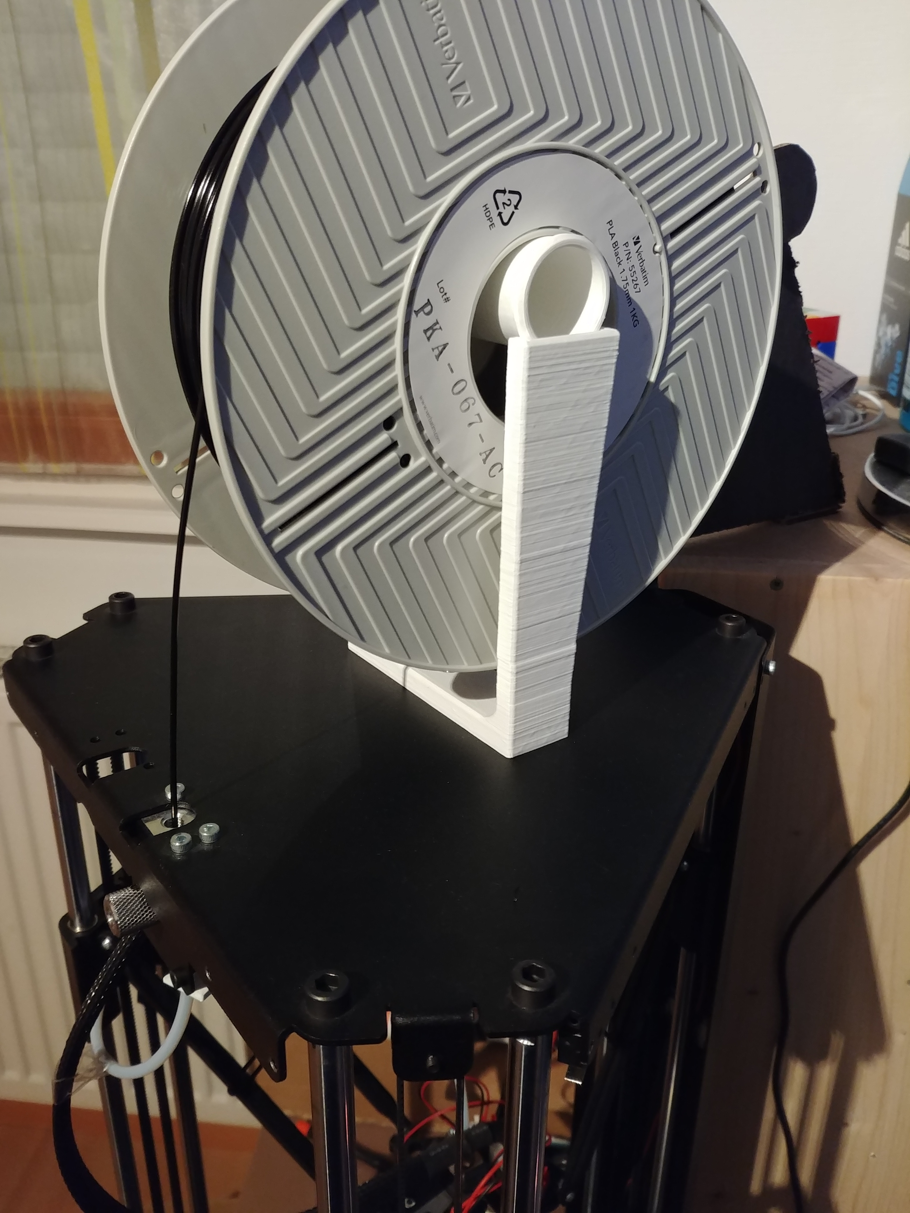

BastienX8 Posté(e) Janvier 9, 2018 Partager Posté(e) Janvier 9, 2018 J'ai fait une attache qui coince le cylindre grâce au petit rebord à chaque extrémité. Je suppose qu'une photo sera plus parlante : Sur la première photo on voit le support normal (avec les décalages d'impression qui vont bien) et la deuxième avec l'attache. Si quelqu'un m'explique comment faire je peut mettre le fichier de l'attache Lien vers le commentaire Partager sur d’autres sites More sharing options...

BastienX8 Posté(e) Janvier 10, 2018 Partager Posté(e) Janvier 10, 2018 Enfaite avec un support de ce type le cylindre au milieu est immobile et c'est la bobine qui "glisse" dessus. Mais comme les deux surfaces sont lisses elle glisse bien. En plus tu remarquera sur ma première photo que le filament arrive directement au dessus de l'entrée de l'extrudeur, il n'y a pas de courbure, donc a priori aucun risque qu'il ne se coince. J'ai mis en pièce jointe l'attache (puisque le cylindre s'appelle "Shaft" dans le modèle par défaut, je l'ai appelé "ShaftHolder") ShaftHolder.stl Lien vers le commentaire Partager sur d’autres sites More sharing options...
