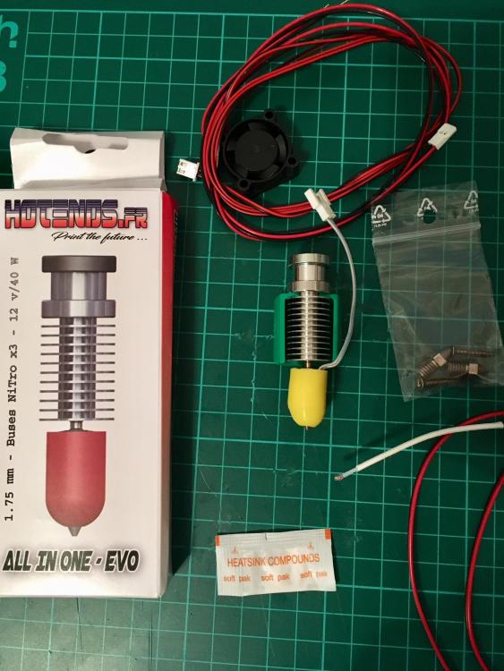

popene Posté(e) Décembre 28, 2017 Partager Posté(e) Décembre 28, 2017 Bonjour, Je lance le sujet dans la section Anycubic car je trouve ce produit de chez hotend.fr vraiment sympa: Lien et en plus c’est français Et que j’ai passé commande pour tenter de l’installer sur nos i3 Mega, j’ai pris le modèle 12v déportée. par contre je suis pas sur de pouvoir le faire tant que je n’ai pas le firmware Marlin pour modifier le numéro de thermistance, vous confirmez? Lien vers le commentaire Partager sur d’autres sites More sharing options...

popene Posté(e) Janvier 8, 2018 Auteur Partager Posté(e) Janvier 8, 2018 Tous mes voeux à tous, je vous souhaite une excellente santé et plein de belle impression (et tout le reste evidament) Je viens de recevoir la Hotend all in One Evo, très bonne qualité apparente livré avec 3 buses Nitro et un adaptateur MagnetFIT pour remplacer le raccord rapide pour tube PTFE et fixer la hotend, je suis en train de modéliser une interface pour la fixer à l'Anycubic. Par contre j'ai besoin de vous pour configurer la Thermistance dans le firmware, dans la notice il est indiqué la marche à suivre suivante: 4.1 Réglages Firmwares Choisissez EPCOS 100 K comme thermistance dans votre firmware. Firmware Marlin ( fichier configuration.h) : #define TEMP_SENSOR_0 1 puis je le faire avec le firmware d'origine? et si c'est le cas je ne sais pas du tout comment le faire, récupérer le fichier configuration.h ... modifier la thermistance dans le firmware et réinjecter le fichier modifié, si c'est pas le cas il me reste qu'à attendre mon colis aliexpress pour faire la mod de l'écran MKS de Murdock. Je promet un Tuto et un retex quand cela fonctionnera. popene Lien vers le commentaire Partager sur d’autres sites More sharing options...

popene Posté(e) Février 4, 2018 Auteur Partager Posté(e) Février 4, 2018 Bon ca y est mon Anycubic est libérée donc j'ai pu enfin installé la Hotend AiO Evo de hotend.fr, voici un petit Tuto: Donc, installation de la thermistance avec la pate thermique, mise en place du capuchon de protection en silicone: montage du ventilateur et adaptation des câblages pour notre Anycubic, vous noterai le système à aimant "MAGNET-FIT" pour installer le tube de PTFE à la hotend, cela me permet de compenser une partie de la différence de hauteur avec la hotend d'origine (environ 10mm de difference) Installation sur l'Anycubic, rien de bien compliqué, j'ai repris le système d'origine il y a un delta de 4mm que j'ai compensé en remontant le Bed, je ferai plus tard pour faire une piece en interface Modification de la thermistance dans le Marlin/Configuration.h: Choix de la thermistance " 1" : 100k thermistor - best choice for EPCOS 100k (4.7k pullup) puis uploader le firmware modifié dans l'Anycubic Reglage du PID en envoyant le G-Code: M303 S200 C8: on obtient les valeur Kp, Ki et Kd, qu'on modifie dans le Marlin/Configuration.h et c'est parti, petit cube de calibration, la monté en température est presque 2 fois plus rapide, j'ai plus mes problèmes de chute de température que j'avais avec la hotend d'origine, notamment quand le ventilateur se mettait en route à la 2e couche, il me reste à affiner les réglages, je vous ferai un retour après quelques temps d'utilisation. Merci à @Fourmi Lien vers le commentaire Partager sur d’autres sites More sharing options...
