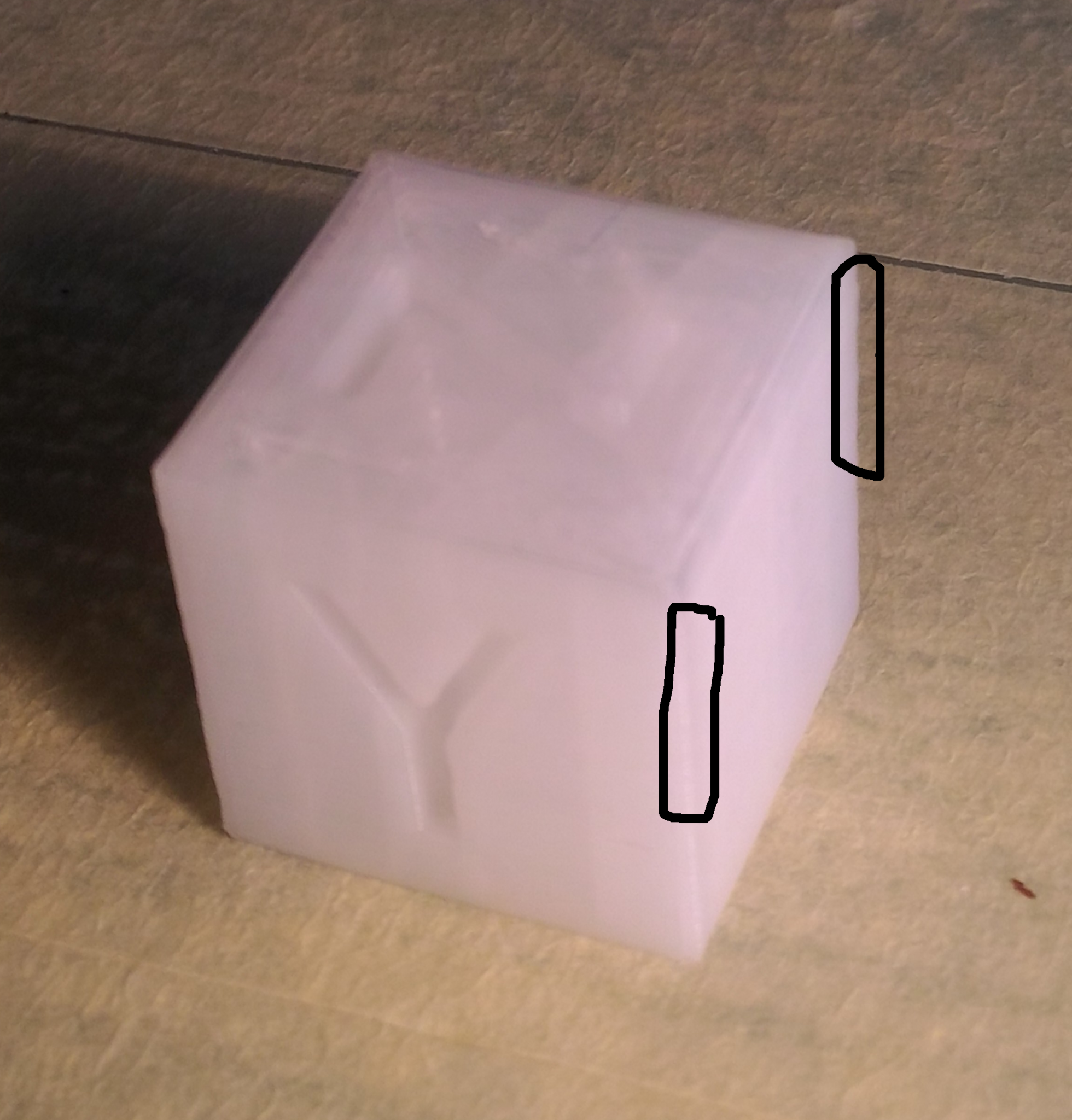

akira Posté(e) Décembre 30, 2017 Partager Posté(e) Décembre 30, 2017 Salut a vous, Apres des mois de sommeil dans son carton, j'ai enfin monte ma CR10. L'attente etait longue mais j'avais une bonne excuse ... Apres avoir bricole les roulement du plateau pour cause de point dur en Y (nettoyage, graissage), ca semblait mieux alors je me suis lance. Impression sur le scotch, bed levelling un peu a l'arrache (le plateau semble un peu creux, le centre est systematiquement plus bas). La premiere impression etait celle de la SD-card et j'ai arrete le massacre apres 5mn. Le fichier etait totalement corrompu. Pour le second, j'ai cree le gcode avec Cura (3.0 sous linux, settings CR10 "recommended") pour le cube XYZ 20mm. Et la ... c'est juste miraculeux. Passe la premiere minute d'extase, je remarque quand meme un petit decrochage sur une des faces (sur la face X). Je vais mettre une photo demain pour vous demander a quoi cela pourrait etre du. Pour la mesure de la taille, c'est pas evident car je n'ai qu'un pied a coulisse non digital. Je dirait qu'on est entre 20.0 et 20.1mm sur chacun des faces. Voila, c'est tout pour ce soir. Merci a vous pour toutes vos discussion, ells sont precieuses. Aki Lien vers le commentaire Partager sur d’autres sites More sharing options...

akira Posté(e) Décembre 31, 2017 Auteur Partager Posté(e) Décembre 31, 2017 Merci pour les conseils cr1cr1. Je vais commencer a imprimer les upgrade (le truc pour le cable du bed et les roues pour les boutons du bed levelling). Voici une photo du cube. Le default est un decalage qui a cree une arete ireguliere (les deux zones entourees) et des stries correspondantes sur la face opposee a la lettre X. C'est comme si une serie de couches horizontales avaient ete decalees. Si je comprends bien, c'est donc l'axe Y qui a un soucis, n'est ce pas ? Lien vers le commentaire Partager sur d’autres sites More sharing options...
clucky Posté(e) Décembre 31, 2017 Partager Posté(e) Décembre 31, 2017 vérifie la tension des courroies c'est souvent le cas sur des décallages de couches Lien vers le commentaire Partager sur d’autres sites More sharing options...
cr1cr1 Posté(e) Janvier 1, 2018 Partager Posté(e) Janvier 1, 2018 Prends des photos au flash, on verra mieux les défauts. Oui comme dit par @clucky, vérifie la tension de tes courroies X et Y. Tends les bien, et assure toi de conserver les poulies bien orthogonales par rapport aux courroies, afin que celles-ci ne "montent" pas sur les bords des poulies pendant le mouvement Lien vers le commentaire Partager sur d’autres sites More sharing options...
