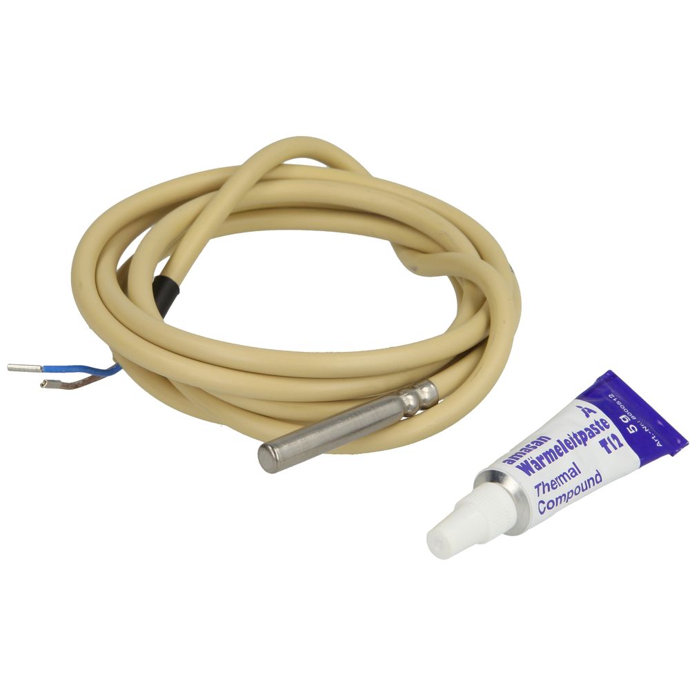

macandnews Posté(e) Décembre 31, 2017 Partager Posté(e) Décembre 31, 2017 Bonjour, J'ai une question un peu farfelue Mon caisson est en cour de fabrication et je trouve la sonde de température de mon régulateur STC-1000 vraiment petite. Je ne trouve pas de support pour l'installer tellement elle est riquiqui ! Comme je travaille dans le chauffage, je me demandais si je pouvais prendre une sonde de température pour ballon d'eau chaude, comme celle ci-dessous ? Au moins, elle a une taille standard et son câble est plus long. Merci Lien vers le commentaire Partager sur d’autres sites More sharing options...
slayer-fr Posté(e) Décembre 31, 2017 Partager Posté(e) Décembre 31, 2017 Je ne suis pas du tout expert sur ce type de materiel, mais je pense que le stc est calibré par défaut avec la sonde avec le qu'elle, il est vendu, donc si tu utilises une autre sonde, il est fort probable que tu te retrouves avec une information erroné Lien vers le commentaire Partager sur d’autres sites More sharing options...
macandnews Posté(e) Janvier 13, 2018 Auteur Partager Posté(e) Janvier 13, 2018 Bonjour, Pour ceux qui voudraient remplacer la sonde de température de leur boitier de régulation STC-1000 par un modèle de taille standard et de meilleure qualité, vous pouvez acheter celle-ci : http://fr.farnell.com/carel/ntc015wh01/probe-ctn-steel-ip68/dp/940021?MER=bn_level5_4NP_LastViewed_3 Malheureusement, la sonde toute seule coute aussi cher que le boitier de régulation ! Par contre, sans toucher à l'étalonnage du boitier de régulation, j'avais une température nettement plus proche de la température réelle qu'avec la sonde livrée avec le STC-1000. Lien vers le commentaire Partager sur d’autres sites More sharing options...
