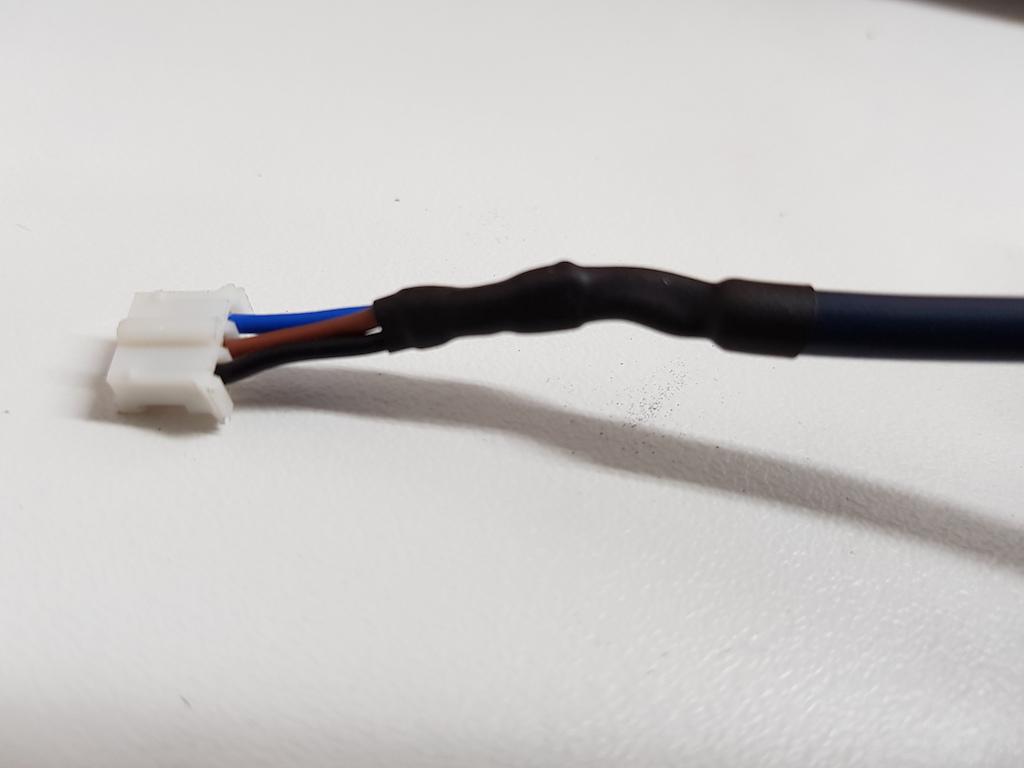

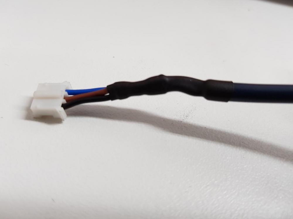

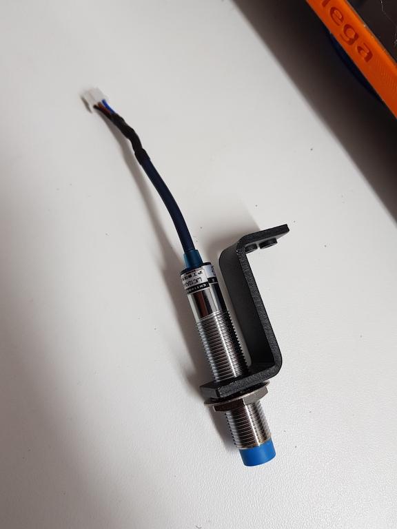

J'en ai profité pour remplacer le capteur de ma V1 par un capteur à induction.
Je n'avais pas d'autre connecteur, j'ai donc réutilisée celui du capteur d'origine. Facile les codes couleurs sont les mêmes ...
5a491206360b4_05Capteurcapacitif.thumb.jpg.e1ef6c7fc58a48104093209092153fdf.jpg5a491205e966b_06Reutilisationdelaconnectique.thumb.jpg.4007f5a560d82021c8328939df2156bd.jpg
A noter que le tutoriel de @slayer-fr pour calibrer le capteur a été très utile, il est dispo ici. Pour ceux qui peineraient à trouver le "menu caché", il est accessible par un appui long sur le menu "INFO" :
  • Penser à régler la sensibilité du capteur avec le potentiomètre si vous avez remonté le capteur à la même hauteur que celui d'origine ...
  • Il faut mettre l'offset à 0 dans le menu caché avant de refaire le level du bed à la feuille
  • Vérifier que le capteur marche (la LED doit être allumée lorsque on fait le level manuel, sinon, rapprocher le capteur ou régler sa sensibilité avec le potentiomètre)
  • Une fois le level manuel terminé, il faut rentrer à nouveau dans le menu caché et la machine retrouvera le nouvel offset automatiquement

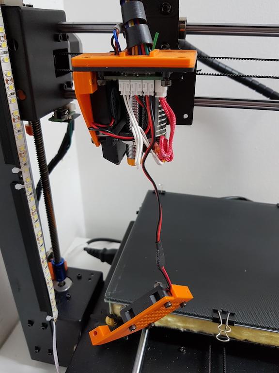

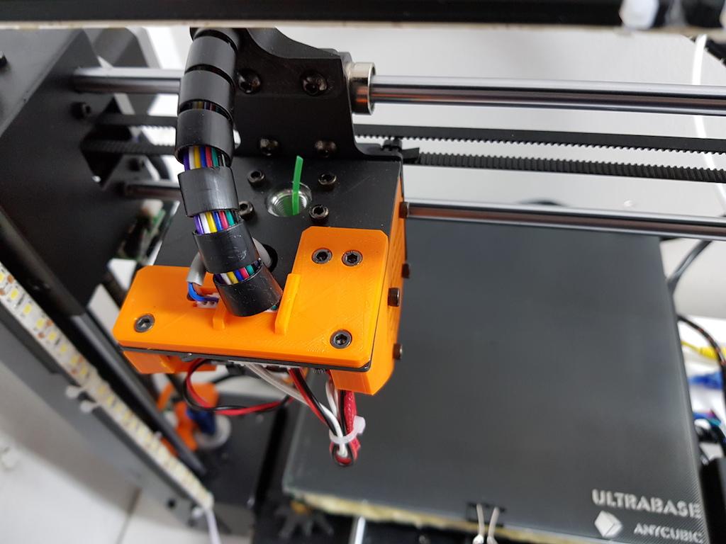

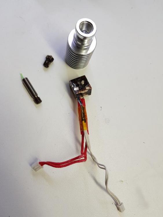

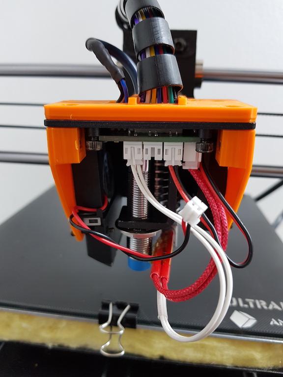

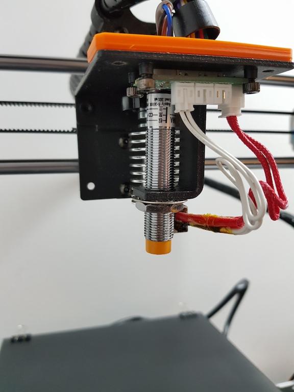

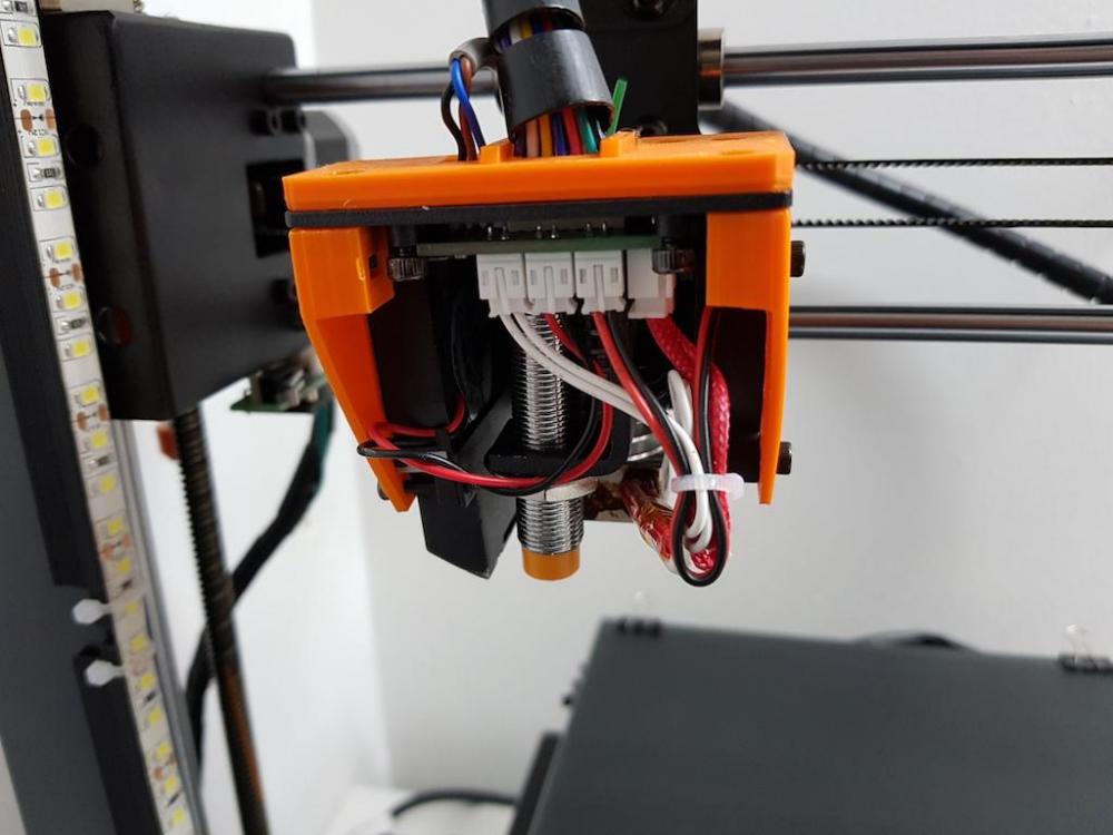

Voici quelques photos du démontage qui pourront servir si d'autres se lancent dans un changement de tête d'impression ou encore dans le remplacement du capteur de proximité sans faire les photos au fil du démontage et se retrouvent perdus.

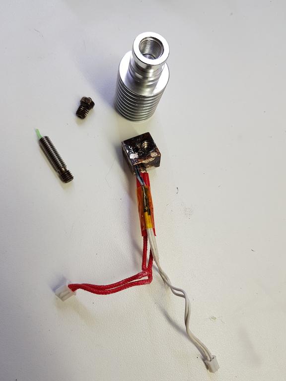

Tout d'abord, la photo du filament complètement coincé dans la tête d'impression.
Plusieurs photos du démontage puis du remontage à titre de référence
5a491261c4bb3_02Detaildesconnexions.thumb.jpg.ba56c0f18be328bef20c3c3b67bf1157.jpg5a491206bfc8c_03Detaildelaconnexionduventilateurdroit.thumb.jpg.4a00fd9c7a094fdf5784da49a19a49b7.jpg5a49120673328_04Detaildelaconnexiondelatete.thumb.jpg.afdd616c03104a32abc534e254a99981.jpg5a49120597e84_07Detaildelaconnexionduventilateurgauche.thumb.jpg.f1170aa14bb8cf9740d6d996bd5236cd.jpg
Enfin, la tête bloquée a été démontée, j'ai des buses 0.4mm d'avance (merci des conseils du forum à ce sujet), il faudra juste que je commande la partie filetée qui est celle qui est définitivement bouchée ... Avec cela, je me referai une buse d'avance au cas où cela se reproduise !
Au final, en une grosse heure, l'imprimante était de nouveau opérationnelle. C'est vraiment pas compliqué si on a une tête d'avance, ce que je conseille à tous maintenant :)
