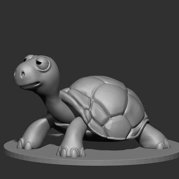

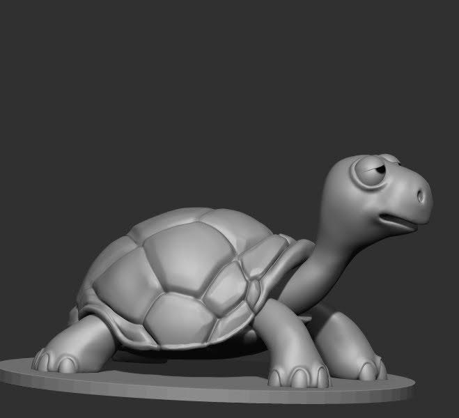

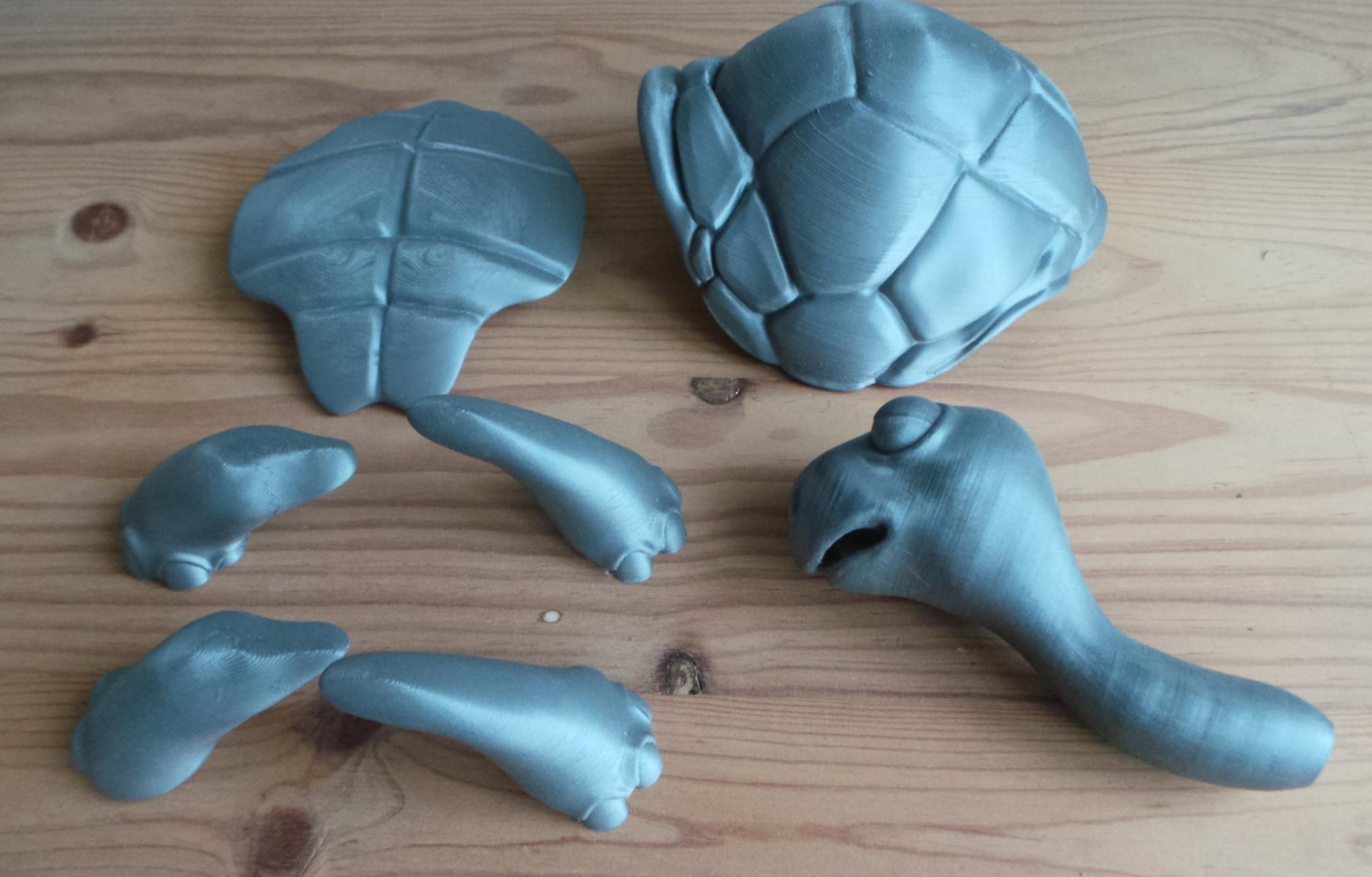

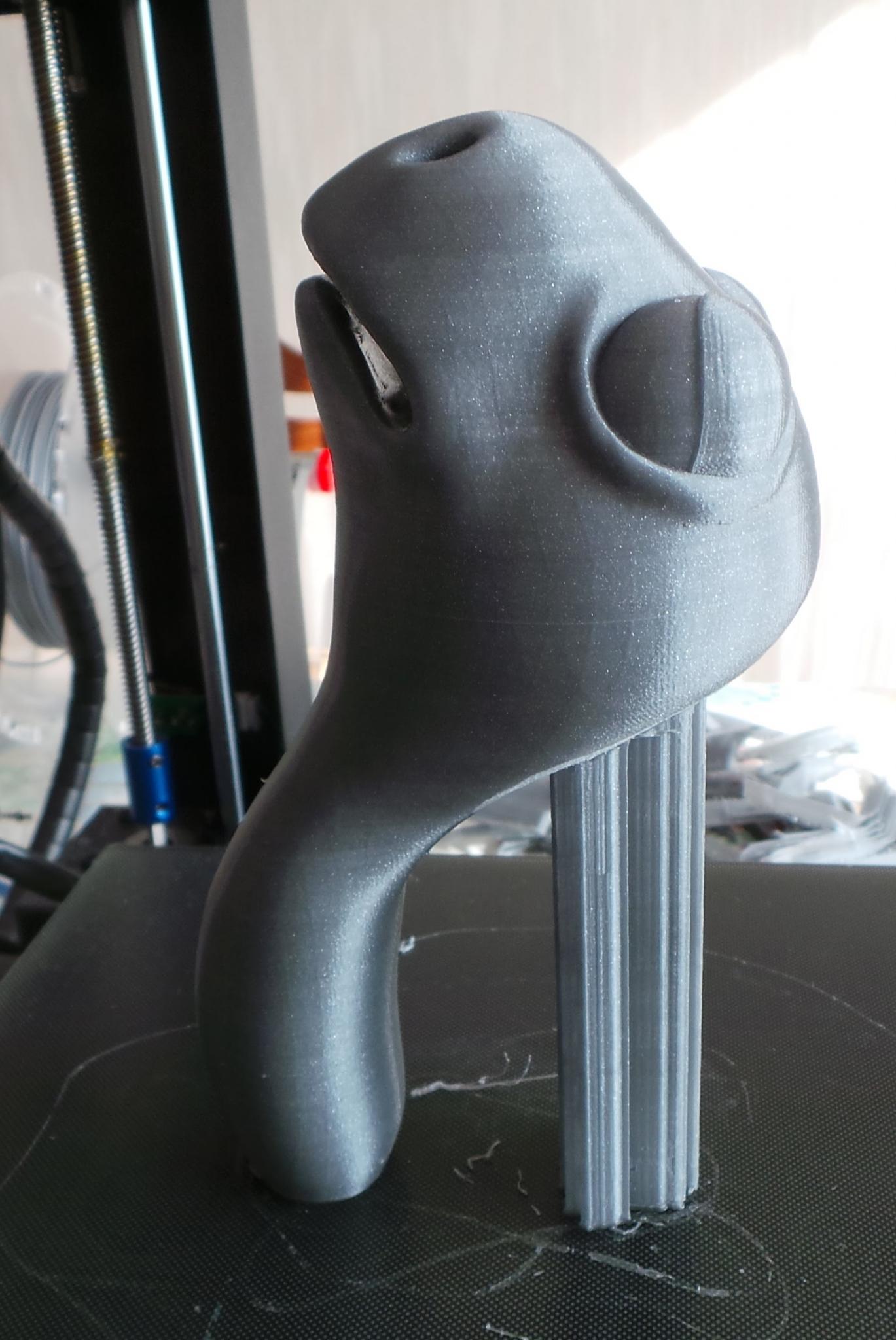

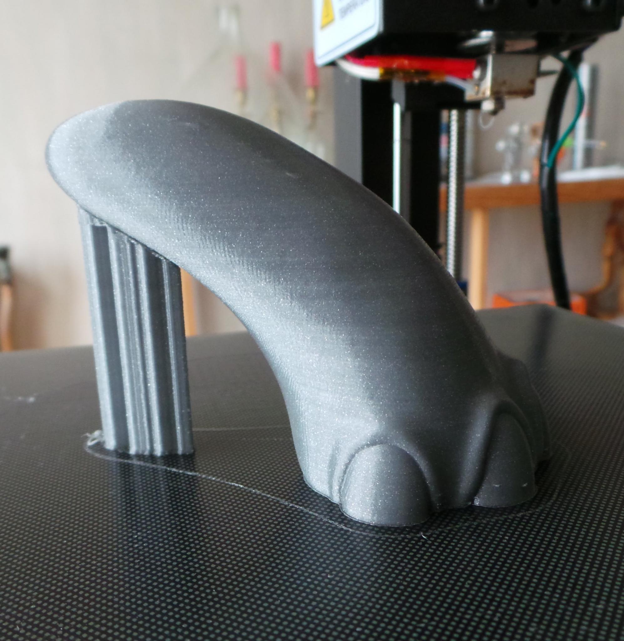

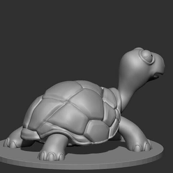

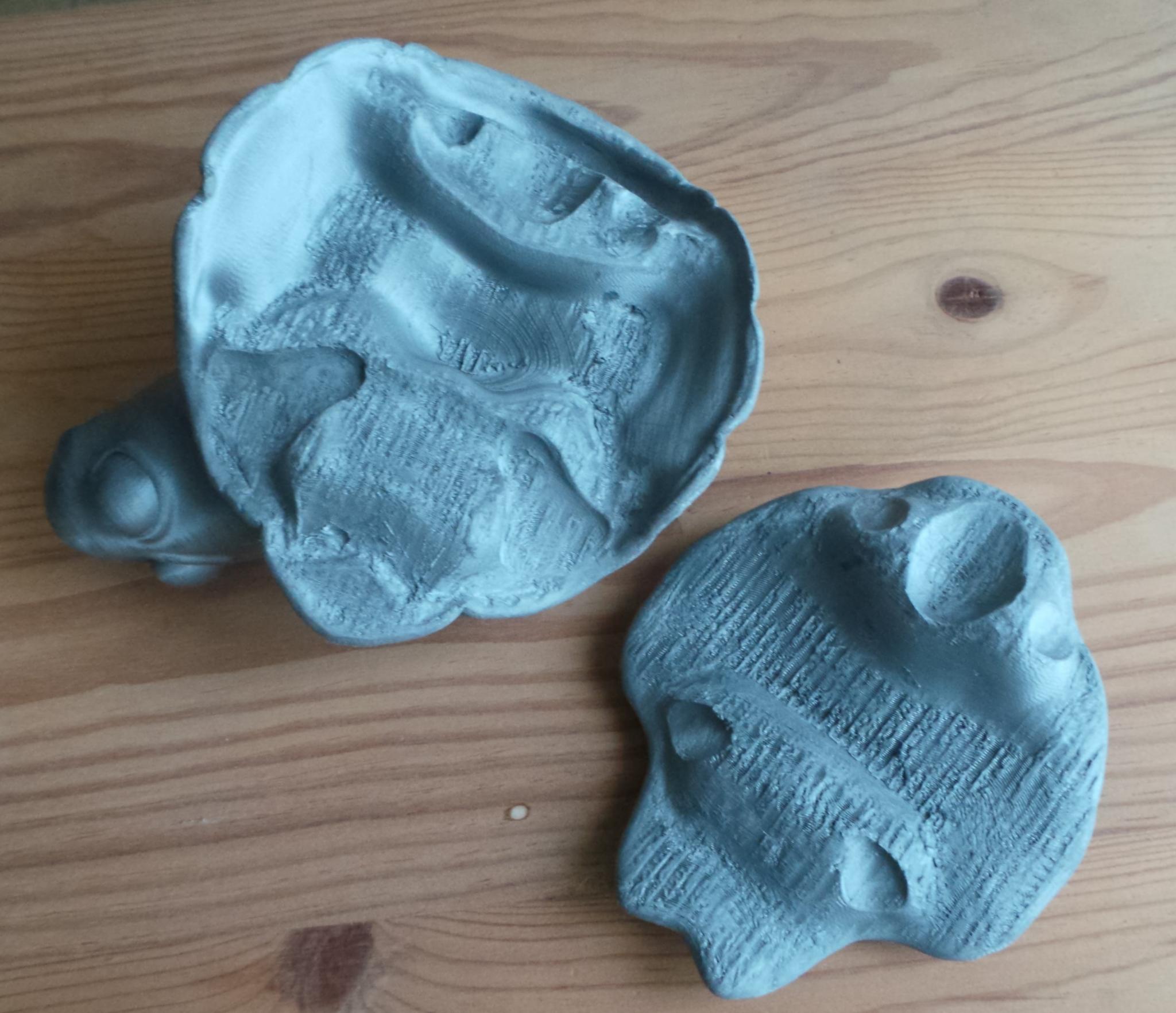

didoff Posté(e) Avril 29, 2018 Auteur Partager Posté(e) Avril 29, 2018 (modifié) Bonjour à tous, Nouvelle sculpture réalisée avec Zbrush... Cette fois l'impression à été faite avec support et en 7 pièces, la carapace, le dessous de la carapace, la tête et les pattes.. J'ai aussi changé de filament, toujours la même marque (Neofil 3D) mais en couleur argent, le rendu est meilleur, les couches d'impression se voient beaucoup moins... La carapace en cours d'impression, cela a pris environ 24 heures... Au total l'impression aura durée un peu plus de 42 heures...(hauteur de couche 0.1) La carapace fais 15 cm de long, la bête une fois montée devrait faire un peu plus de 20 cm de long. Cela ne se voit pas trop sur la photo, mais j'ai imprimé 2 pattes avant gauche...la patte avant droite est en cours d'impression (1 h 30 de plus !) L'intérieur de la carapace après élimination du support,pas besoin de fignoler plus, ça ne se verra pas une fois tout assemblé... Prochaine étape le ponçage, du fait de l'impression en filament argent ça va être plus rapide... Modifié (le) Avril 29, 2018 par didoff 7 Lien vers le commentaire Partager sur d’autres sites More sharing options...
razor Posté(e) Mai 9, 2018 Partager Posté(e) Mai 9, 2018 chouette ta tortue , curieux de la voir en couleur , tu devrais coloriser sous zb histoire de se donner une idée des couleurs de fin , un ptit rendu Lien vers le commentaire Partager sur d’autres sites More sharing options...

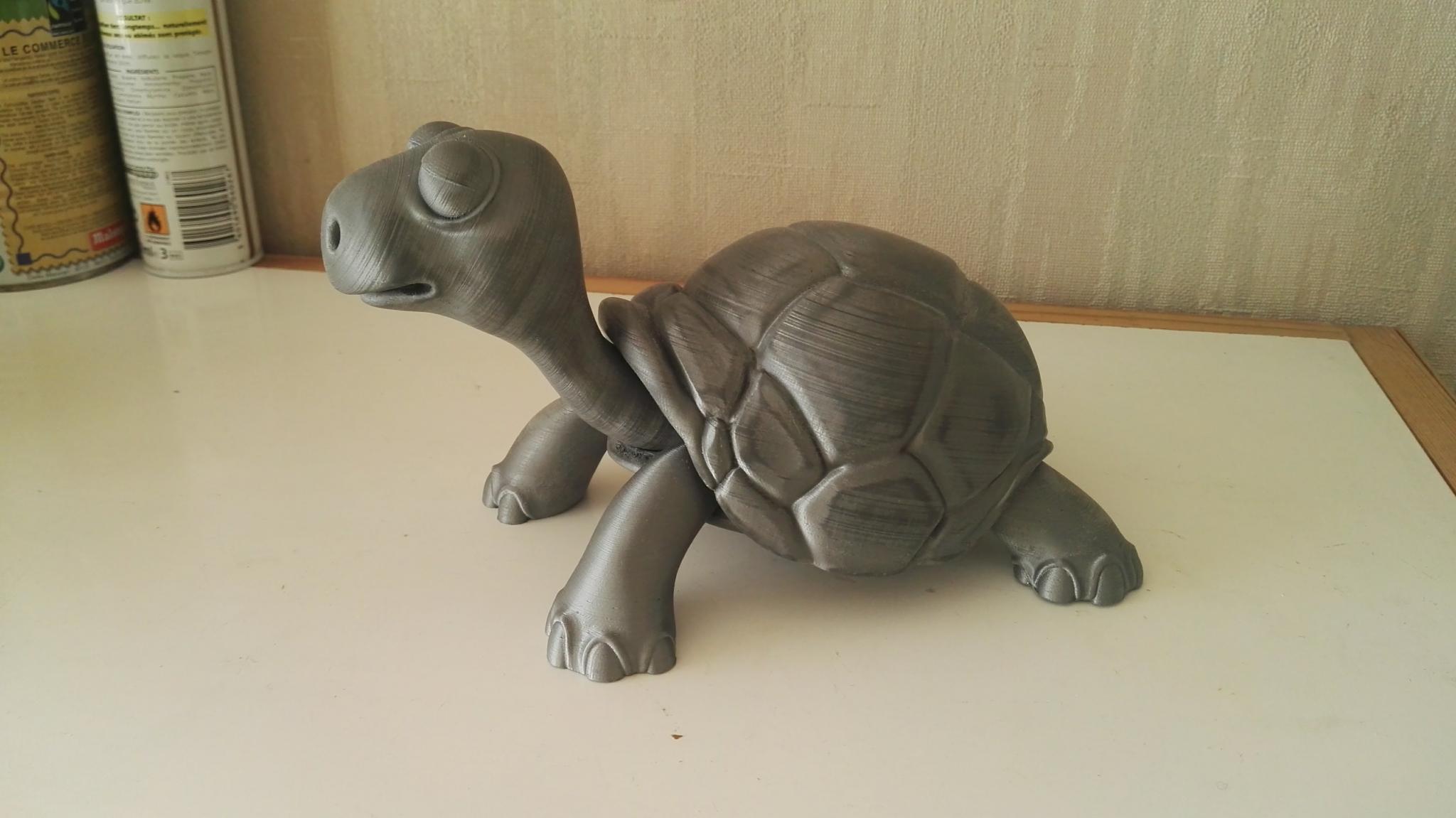

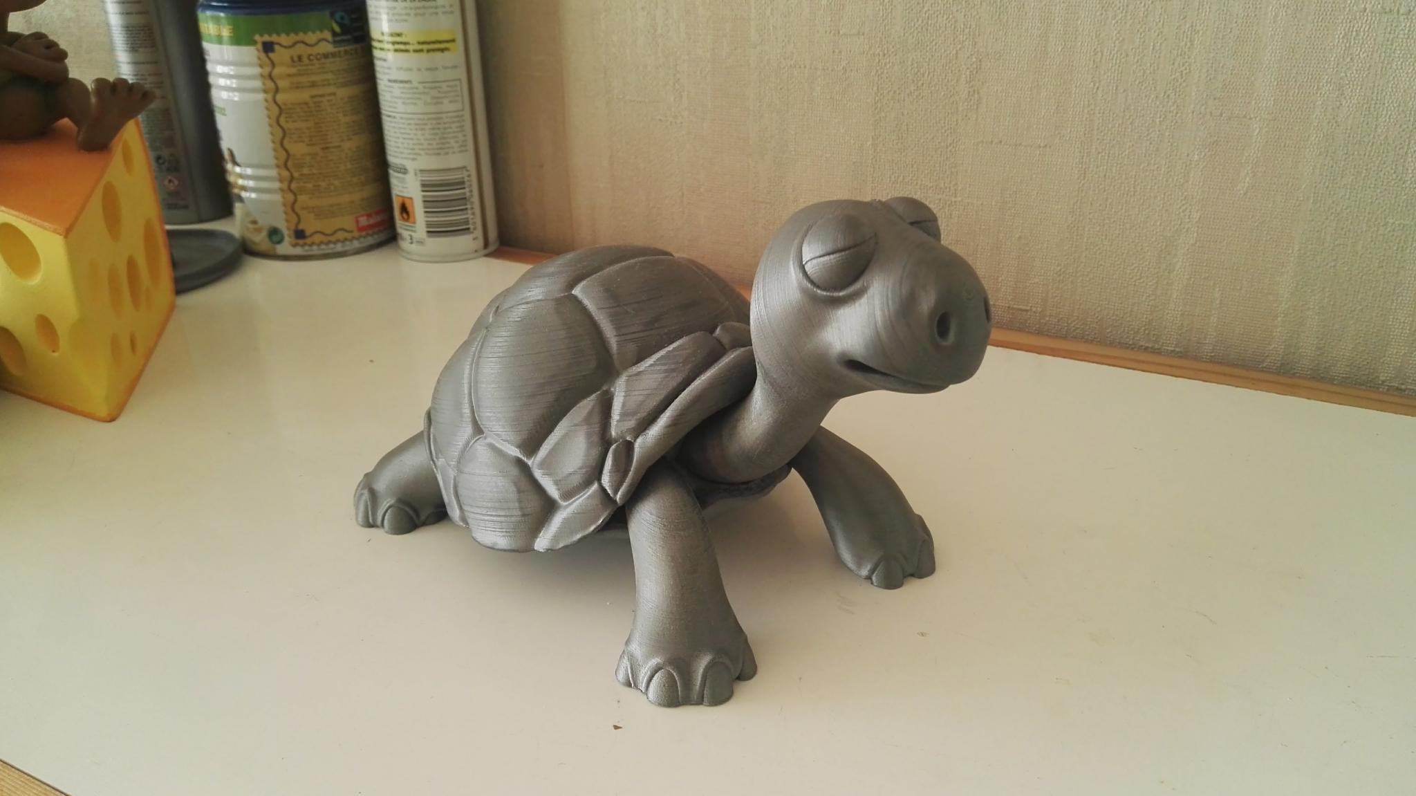

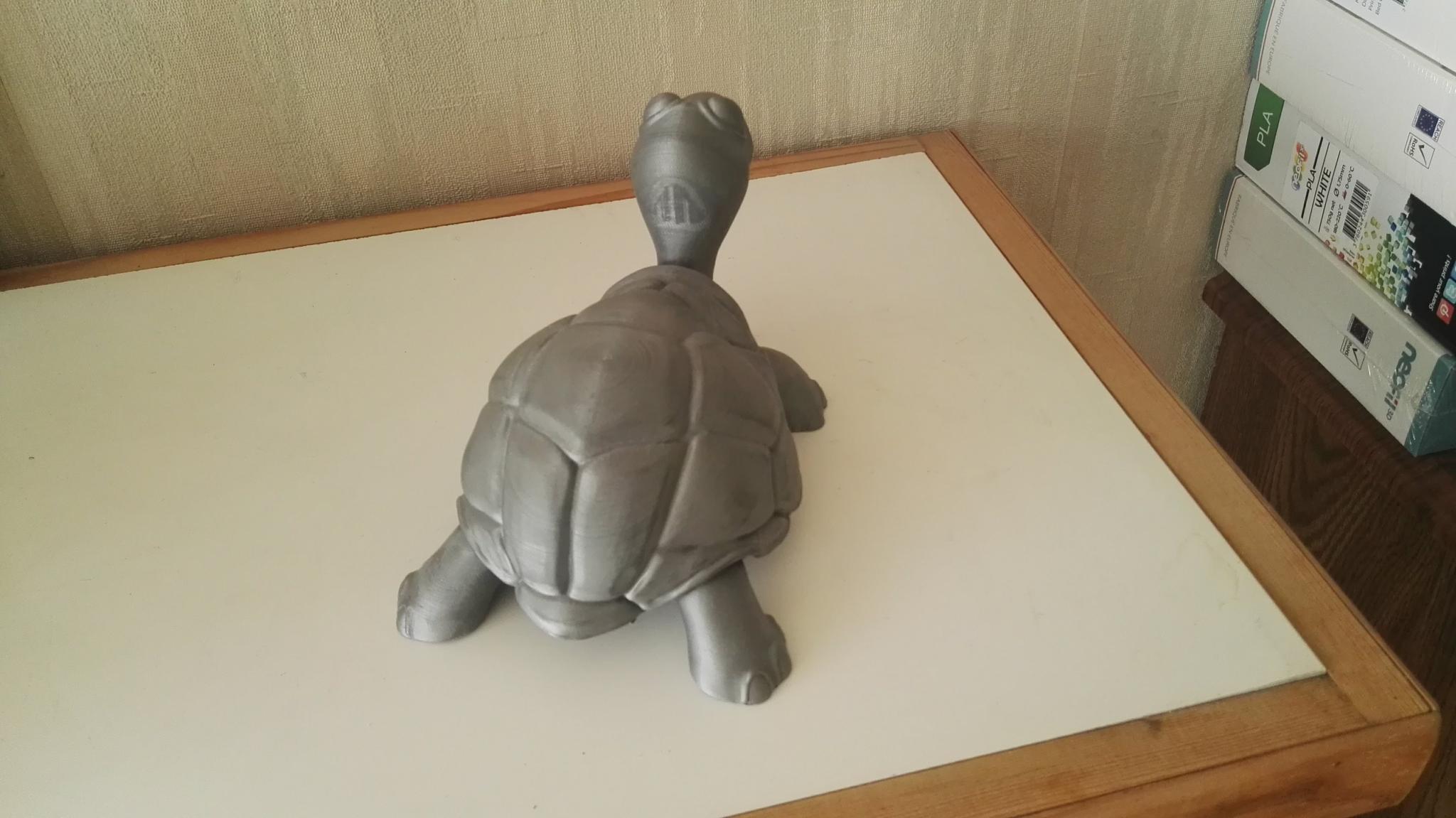

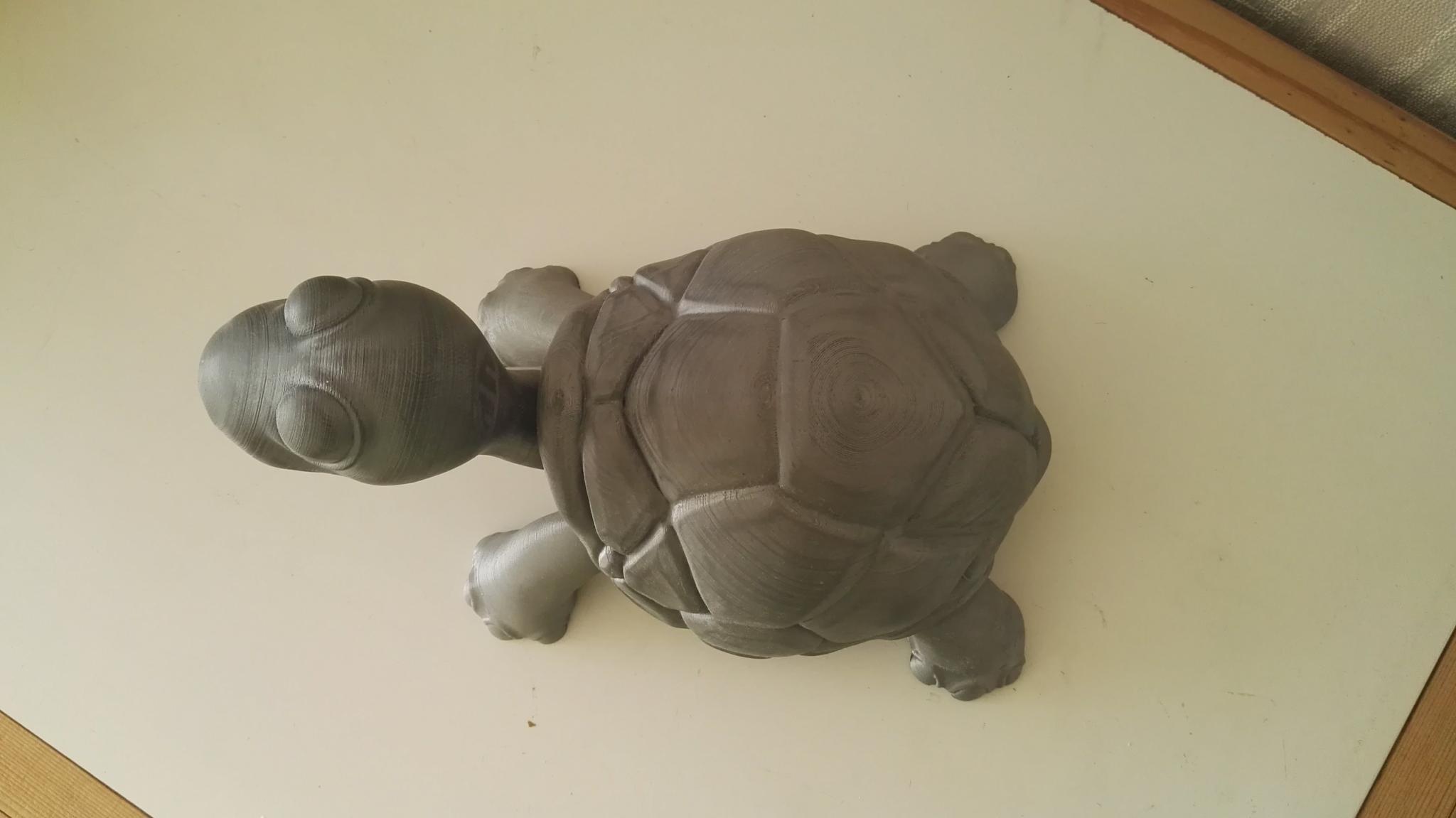

didoff Posté(e) Mai 11, 2018 Auteur Partager Posté(e) Mai 11, 2018 Le 09/05/2018 at 22:11, razor a dit : chouette ta tortue , curieux de la voir en couleur , tu devrais coloriser sous zb histoire de se donner une idée des couleurs de fin , un ptit rendu Oui des fois je fais ça...en fait pour la tortue ce n'est qu'une partie du projet, il y a un deuxième animal qui va avec et que je suis en train de modéliser... En attendant voici la tortue assemblée Dimensions de la bête montée, 21 cn de long pour une hauteur de 13 cm... 3 Lien vers le commentaire Partager sur d’autres sites More sharing options...

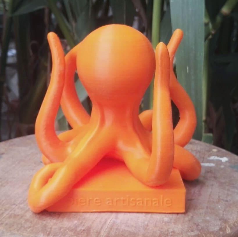

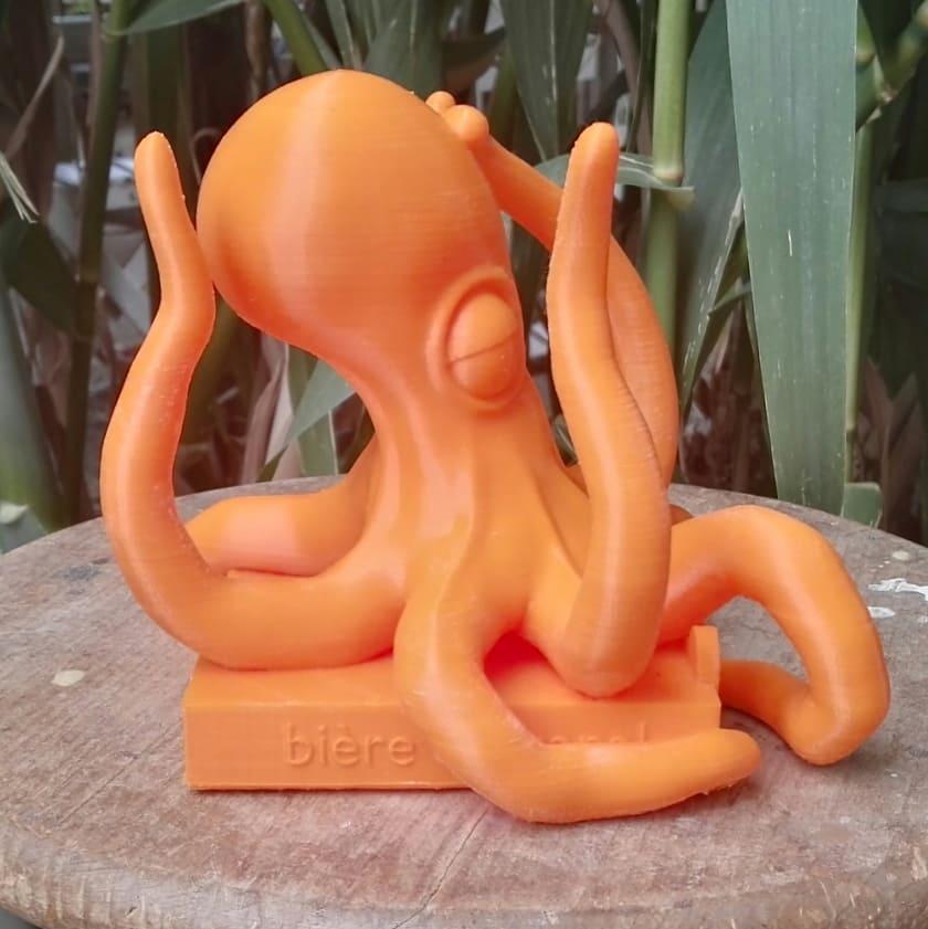

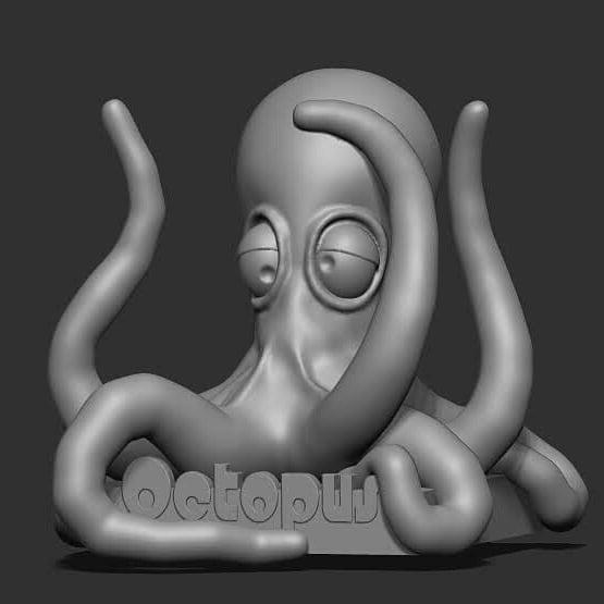

didoff Posté(e) Septembre 7, 2018 Auteur Partager Posté(e) Septembre 7, 2018 Bonjour à tous. Voici ma dernière création, j'ai eu moins d'une semaine pour la modéliser avec Zbrush et pour l'imprimer. Pris par le temps je n'ai pas pu aller trop dans les details, notamment les ventouses des tentacules... Donc pour commencer la version réalisée avec Zbrush. Après une quarantaine d'heures d'impression voici la bestiole, elle fait un peu moins de 14 cm de haut. 2 Lien vers le commentaire Partager sur d’autres sites More sharing options...
gisclace Posté(e) Septembre 7, 2018 Partager Posté(e) Septembre 7, 2018 Très sympa, pas trop de galères de supports ? Lien vers le commentaire Partager sur d’autres sites More sharing options...
razor Posté(e) Septembre 7, 2018 Partager Posté(e) Septembre 7, 2018 sympas octopus , a mon avis gisclace y a pas besoin de support Lien vers le commentaire Partager sur d’autres sites More sharing options...
didoff Posté(e) Septembre 9, 2018 Auteur Partager Posté(e) Septembre 9, 2018 (modifié) Effectivement c'est une impression sans support... Modifié (le) Septembre 9, 2018 par didoff Lien vers le commentaire Partager sur d’autres sites More sharing options...
gisclace Posté(e) Septembre 10, 2018 Partager Posté(e) Septembre 10, 2018 Encore mieux alors !! ^_^ Lien vers le commentaire Partager sur d’autres sites More sharing options...

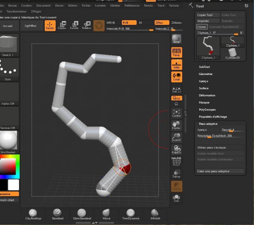

Shinichi Posté(e) Septembre 10, 2018 Partager Posté(e) Septembre 10, 2018 Question surement bete, mais dans la mesure ou tu n es pas allé a faire les détails, ce modèle n aurait il pas pu etre fait avec un autre outil que zbbrush? genre fusion 360 ou blender (en mode edit et non sculpt. Ma question est naive mais c 'est pour comprendre l interet des deux methodes de modelisation pour la 3D Lien vers le commentaire Partager sur d’autres sites More sharing options...

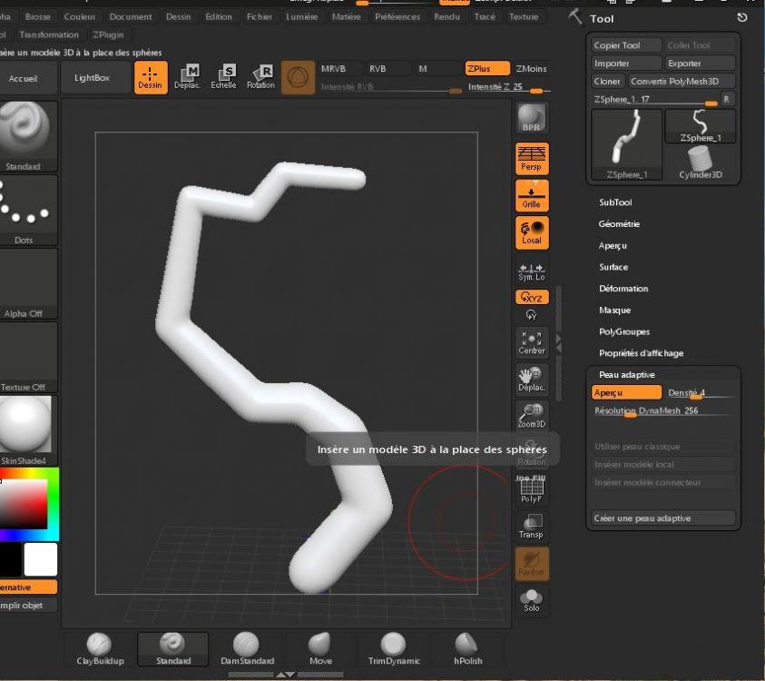

didoff Posté(e) Septembre 10, 2018 Auteur Partager Posté(e) Septembre 10, 2018 Pour fusion 360, je ne connais pas trop...Sinon, oui j'aurais aussi pu faire ça avec blender en finalisant avec le sculpt. J'ai utilisé Zbrush (en fait j'utilise Zbrushcore) dans ce cas principalement pour l'outil Zspères qui m'a permis de créer les tentacules rapidement... Remarque bien que dans blender il y a un outil similaire, qui s'appelle skin (dans les modificateurs), j'aurai pu aussi utiliser le modificateur courbe pour arriver à mes fins...En fait il y a bien plusieurs façon de travailler après c'est une question de convenances personnelles. Pour ma prochaine sculpture, qui est encore une pieuvre, je passe de blender à zbrush et inversement. Par exemple ce coffre... que je suis en train de modéliser sous blender sera finalisé avec zbrush, j'aurai pu le faire avec blender mais j'aime pas trop le sculpt... Pour te rendre compte des possibilités de logiciels du type Zbrush il y a bien entendu sculptris, mais il existe aussi un programme en ligne, entièrement gratuit, un peu plus évolué que sculptris, on le trouve ici : https://stephaneginier.com/sculptgl/# , il permet de faire des trucs vraiment sympas. Lien vers le commentaire Partager sur d’autres sites More sharing options...
