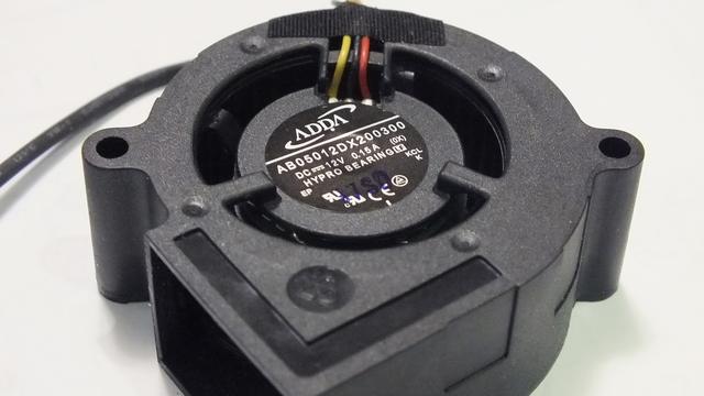

rmlc460 Posté(e) Janvier 2, 2018 Partager Posté(e) Janvier 2, 2018 (modifié) Bonjour à tous les Crealitistes. Ce post fait le tour de la principale nuisance de cette machine, le bruit issu de la ventilation. Il reprend les éléments qui se trouvent disséminés un peu partout dans la rubrique qui nous est réservée. On peut bien entendu aller plus loin dans la démarche, mais pour ne pas trop effrayer les moins bricoleurs ou les moins équipés, je me limiterai à l'amélioration de ce que les ingés ont pondus, avant que le marketing ne les oblige à faire des économies qui nous cassent les oreilles! ///////////////////////////////////°°°\\\\\\\\\\\\\\\\\\\\\\\\\\\\\\\ Voici donc comment c'est fait: Il y a 5 ventilateurs. 2 sur la tête d'impression, 2 dans le boitier noir, 1 dans le boitier d'alim qui est dans le boitier noir. Ce sont tous, d'origine, des ventilateurs axiaux, à l'exception du N°2 qui est un axial dans un boitier carré. Ces 5 ventilateurs sont des modèles avec 2 fils, donc pas des PWM, en 12VCC. La majorité des remplacements seront toutefois livrés avec un troisième fil (généralement jaune) qu'il suffira de ne pas raccorder. Vous noterez que les ouïes d'aération ne sont pas filtrées, ce qui est idiot. Ce n'est pas qu'elles soient trop mal disposées, mais ça m'a amené à plancher sur des sortes de boitiers qui permettraient de glisser au moins un filtre genre hotte aspirante, car au bout de 2 mois, les pales sont déjà bien encrassées... Mod à venir, donc. Les références que je donne ci dessous correspondent à ce qu'on peut faire de mieux, de mon point de vue. A/ Sur la tête d'impression: 1/ De face, soufflant vers l'arrière, il y a un 40*40*10. Dès la mise sous tension, il est à fond et ne varie jamais. On pourra noter que le flux est perturbé puisqu'il vient taper sur la plaque arrière. Ceci génère forcément des rebonds, qui vont rendre le ventilo moins efficace. Qui dit perturbation dit également baisse de performances, bruits, vibrations, et usure prématurée des roulements. J'ai retourné ce ventilateur pour qu'il aspire. Avantage, le flux d'air est plus harmonieux et refroidit tout aussi bien. Inconvénient, ça vous souffle dans le nez... 2/ Latéralement, soufflant vers le bas et la gauche, il y a un autre 40*40*10 (pas le même que l'autre, puisqu'il est radial, sa sortie étant sur un petit côté), destiné à refroidir le fil. Si on veut absolument le garder, il est conseillé d'améliorer la sortie d'air, il y a un "fan duct" sur Thingiverse. Mais en tout état de cause, c'est une mauvaise solution: Ce ventilo voit sa vitesse varier. Il est géré par vos réglages dans le slicer et ne fonctionne pas si la buse est froide. Si vous voulez rester avec la configuration d'origine, le N°1peut être remplacés par un Noctua NF-A4x20, la Rolls des ventilos, avec d'autres marques comme avec Bequiet, Fractal Design, ou Gelid (un cran en dessous). Attention, sous cette référence, il y a 2 épaisseurs! Pour le N°2, voir en fin de post. B/ Dans le boitier principal: 3/ A l'arrière, un 40*40*20, donc la vitesse fluctue en fonction de la chaleur dans le boitier. A démarrage, il ne tourne donc pas. Il est destiné à extraire l'air du boitier, et souffle donc vers l'extérieur. Son débit est inutilement perturbé par des ouïes qui sont certes jolies, mais stupides. A enlever si vous savez comment vous y prendre! Et à remplacer par un Noctua, même référence que le N°2, mais en 20mm! 4/ A l'avant, entre l'écran et la carte mère, il y a un 50x60x15 qui souffle en direction de la carte mère. A fond dès la mise sous tension. N'existe que chez Fractal Design, et encore, on ne trouve qu'un modèle de 10mm d'épaisseur (Silent Series R3). C/ Dans le bloc d'alimentation qui se trouve dans le boitier principal: 5/ Il s'agit d'un 60x60x15.5. Il est à débit variable, géré par le circuit de l'alimentation. Tant que c'est froid, il ne tourne pas. Alors là, c'est le pompon. Non seulement le boitier principal a une grille qui empêche l'air de rentrer, mais en plus ces ouïes sont en partie obturées par les ouïes du boitier d'alim! Sans compter que l'air ne provient que de l'espace entre la table et le fond. On frise l'incompétence, là!!! Du coup, l'idéal est d'abord de faire sauter les tôles, et ensuite de surélever le boitier. Seul modèle adaptable chez Gelid Solutions (Silent5) En conclusion: Souvenez vous que si vous souhaitez changer ces ventilos, vous ne trouverez pas toutes les cotes chez le même fournisseur. Et ce qui doit guider votre choix, outre la tension 12VCC et les cotes, c'est un mix entre les dB, et le paramètre CFM, qui détermine le flux d'air produit. Quand vous aurez fini vos courses, par exemple sur Amazon, vous constaterez que le silence a un prix... Enfin, et pour un tas de raisons, il est conseillé de supprimer le boitier qui bouche la vue de la buse c'est tout de même un des éléments qu'on doit voir clairement!!!), et de s'imprimer un fang. Du coup, le ventilo N°2 ne sert plus à rien, car il ne faut pas se tromper de modèle (ne surtout pas choisir un fang qui utilise ce ventilo d'origine, vous comprendrez vite pourquoi - manque de débit, extrême fragilité des fixations). Donc, le modèle le plus adapté est >>>celui-ci<<<. Il permet d'utiliser la tête d'origine et est tout à fait efficace. Seul petit soucis, il faut acheter un ventilateur radial en 50x15. Or, aucune de grandes marques n'en propose. On est donc obligé d'acheter une chose bas de gamme, et les pales n'étant tenues que d'un côté... ça s'use trop vite. achetez-en 2!!! D'ailleurs, j'ai une demande à formuler: j'ai acheté un modèle d'une qualité un peu supérieure, mais c'est un radial en 50*20, et je galère sous Sketchup pour effectuer la modif. Si une bonne âme spécialiste de Fusion360, que je ne sais pas manipuler, pouvait m'arranger ça, je lui en serai très reconnaissant!!! Il faut juste modifier l'écartement de la platine et du trou rectangulaire supérieur en les déplaçant de 2.5mm de chaque côté, pour arriver à 20,1mm libre. Enfin, si vous voulez améliorer votre machine et vous lancer dans ces modification, il vous faudra couper et souder les fils, et jouer du fer à souder et de la gaine rétractable, car il n'y a pas de connecteur pour certains modèles. A y être d'ailleurs, quitte à souder, vous pouvez vous simplifier la vie une bonne fois pour toutes en incorporant ce genre de connectique. Faites chauffer la CB!! Et bonne année 2018 de fonte, de fusion, de modélisation, de bricolage, de prises de tête, de réflexion,... Modifié (le) Janvier 2, 2018 par rmlc460 1 1 Lien vers le commentaire Partager sur d’autres sites More sharing options...

Hebign Posté(e) Janvier 2, 2018 Partager Posté(e) Janvier 2, 2018 Merci pour ce travail très bien réalisé ! Cependant, je remarque que tout le monde parle de ventilateur radial pour le refroidissement du fil, ce qui oblige à ce tourner vers ces ventilateurs chinois qui ont pas forcement bonne réputation en terme de qualité mécanique et sonore, mais il existe également des fang prévu pour des ventilateurs axial permettant, un peu plus à coup sur, de mettre des ventilateurs de qualité. Personnellement, j'ai commandé un Noiseblocker NB-BlacksilentFan XM2 afin de voir si cela convient, que j'installerais avec un fang de ce type : https://www.thingiverse.com/thing:2403711 La seul question qui me taraude, étant donné que personne ne donne de débit CFM ou m3/h, il est compliqué de savoir ce qui conviendrait réellement et si j'ai choisi un modèle assez performant, cependant, quand je vois celui qui est monté d'origine, je me dis que ça peut être que mieux, même s'il s'avère insuffisant. Si à ce titre quelqu'un a des précisions à ce sujet, concernant les débits nécessaire pour le refroidissement du fil, je suis très intéressé car je n'ai vraiment trouvé aucune info la dessus ! Lien vers le commentaire Partager sur d’autres sites More sharing options...
rmlc460 Posté(e) Janvier 3, 2018 Auteur Partager Posté(e) Janvier 3, 2018 (modifié) Selon moi, en fait, un débit max est toujours conseillé! Tout simplement parce que la ventilation du fil est gérée par le fichier Gcode et en plus parce qu'il est idiot de se limiter. On peut très facilement régler ce paramètre selon ses besoins (certes, je ne connais que Cura, mais ça doit bien être pareil avec les autres slicers). En revanche, il y a intérêt à ce que le fang soit bien dessiné (j'ai en tête @nicolas65, qui a modifié et ajusté les buses, parce qu'elles avaient tendance à souffler sur le corps de chauffe. On comprend bien que c'est le dernier effet souhaité, et ça se joue à pas grand chose. En plus, pour peu que tu changes de tête (j'attends une HotEnds!!), va savoir ce que ça va donner... Donc, tu as raison, je vais me pencher sur ce fang, que j'avais déjà repéré. Je ne l'avais pas choisi à l'époque très ancienne de mes débuts avec cette machine (2 mois au moins, c'est dire!!!), parce que je n'avais pas déclenché que la petite merde d'origine était un radial si mal foutu! Et je n'avais pas réalisé avant de me lancer dans ce post qu'aucun fabricant de "bons" ventilos ne s'est aventuré dans cette technologie... Comme quoi, en parler... Tiens, à propos d'en parler, j'ai placé hier un 40*40*20 noctua dans mon panier Amazon. Eh bien il a pris plus de 7€ en une journée!!! Rien que ça! Et il n'est plus en Prime! C'est dommage, car les pales des noctua sont mieux travaillées que celles des autres marques...Bon, c'est vrai aussi que si c'est pour se retrouver avec des conduits de fang pourris, il n'y a que l'expérience qui nous en apprendra plus. Edit: Ah non! C'est que le PWM est moins cher que le 12V simple!!! Allez comprendre! Le commerce a ses logiques que la logique ignore! Modifié (le) Janvier 3, 2018 par rmlc460 Lien vers le commentaire Partager sur d’autres sites More sharing options...
