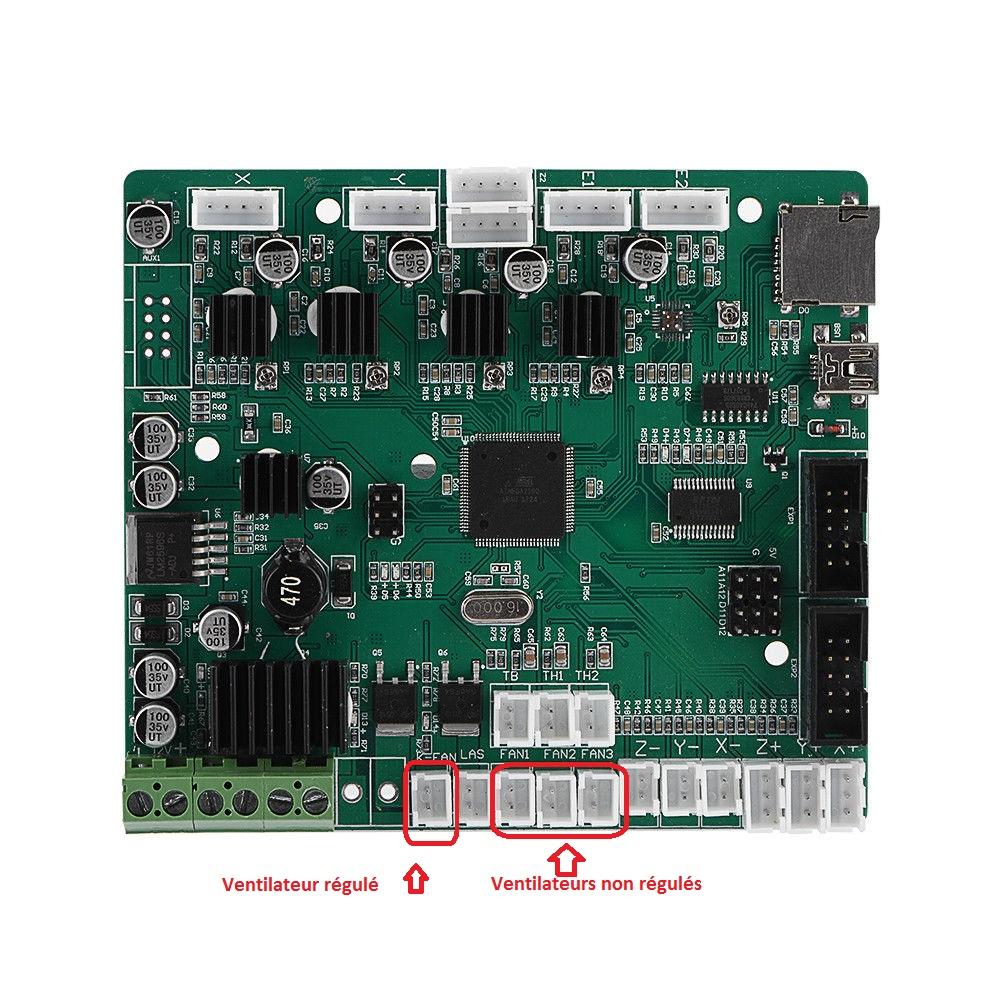

Dans le boitier électronique, le seul ventilateur qui était piloté par la température c'était celui de l'alimentation (se déclenche à partir de 50° à peu près) 😉 .
Le seul ventilateur qui puisse être piloté par la carte mère, c'est celui du refroidissement de filament. Celui du radiateur est toujours en fonctionnement (sauf si on ajoute le module de régulation de vitesse de @Janpolanton 🙂 ) et doit toujours l'être pour éviter le colmatage de la tête.

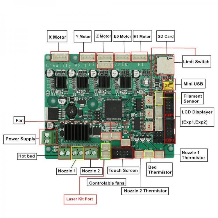

Sur ma cr10s reçu pour noël tout les ventillateurs étaient connectés sur la carte mère, aucun sur l'arrivée en 12 v, donc gestion par le firmware sachant qu'il y a 3 prises avec du 12v constant et 2 avec du variable mais je ne sais pas si celle si sont différencié ou non.

Sur la carte mère des CR10S, il n'y a qu'une seule connexion prévue pour réguler un ventilateur: celui qui refroidit le filament.
Les autres prises pour ventilateur ne sont pas régulées donc un ventilateur branché dessus fonctionne toujours quelle que soit la température du boitier 😉 .
C'est aussi valable avec la version 2.1 :

il y a 8 minutes, fran6p a dit :
.. /.. Les autres prises pour ventilateur ne sont pas régulées donc un ventilateur branché dessus fonctionne toujours quelle que soit la température du boitier
Et si j'osais, je dirais que les ventilateurs non régulés, il vaut mieux les brancher directement sur l'alim, ça fait des vacances à la carte mère
