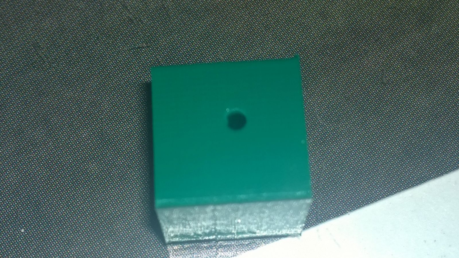

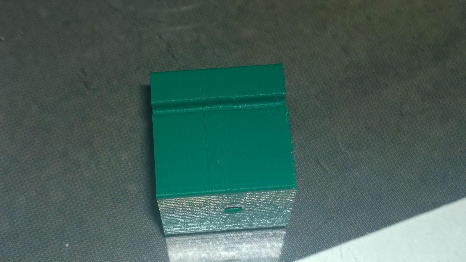

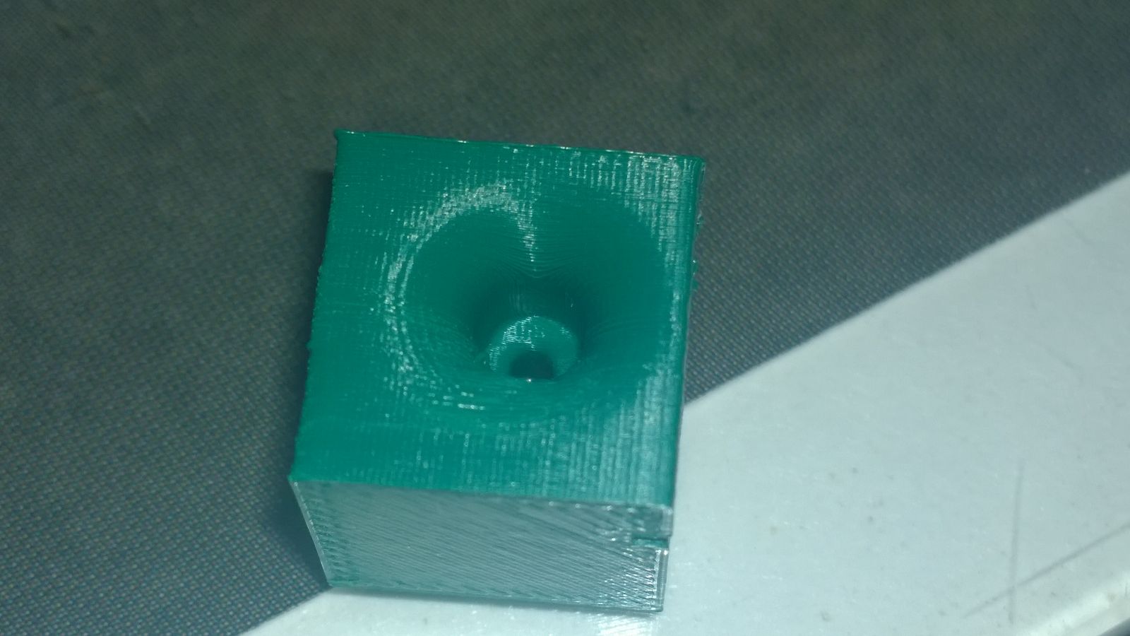

vince78 Posté(e) Janvier 25, 2016 Auteur Partager Posté(e) Janvier 25, 2016 Presque première impression, plutôt la première à peu près réussie ( j'ai eu quelques problèmes de hauteur de buse au début) cube de 20x20 en 0,1 Lien vers le commentaire Partager sur d’autres sites More sharing options...
Tissera Posté(e) Janvier 25, 2016 Partager Posté(e) Janvier 25, 2016 Belle impression ! Personnellement, je n'ai pas encore fait d'impression en 0.1mm, mais 0.3 pour les pièces basiques et 0.2 pour les figurines sont déjà pas mal du tout ! Si ce n'est déjà fait, je ne saurais que te conseiller de modifier le montage du ventilateur refroidissant la pièce, il y a plein de modèle de fan duct sur Thingiverse. Pour moi ça a été le jour et la nuit niveau qualité d'impression. Sinon, je vois que je ne suis pas le seul à avoir hériter d'un filament eMotion Tech vert sapin Lien vers le commentaire Partager sur d’autres sites More sharing options...
vince78 Posté(e) Janvier 25, 2016 Auteur Partager Posté(e) Janvier 25, 2016 Je voulais voir jusqu'où ça pouvait aller en prévision. J'ai oublié, j'ai monté une buse de 0,3. Je suis en train d'y penser, je pense aussi que le ventilo ne sert pas à grand chose. Pour les essais, c'est bien suffisant Lien vers le commentaire Partager sur d’autres sites More sharing options...
Tissera Posté(e) Janvier 25, 2016 Partager Posté(e) Janvier 25, 2016 Disons que le ventilo' est positionner relativement loin de la pièce, et le flux n'est pas nécessairement bien dirigé. Heureusement que le ventilo' est fixé sur une petite pièce facilement accessible, permettant de le modifier sans trop de soucis. D'ailleurs, par curiosité, aurait-tu acquis d'autres bobines PLA ou ABS de chez eMotion Tech ? Lien vers le commentaire Partager sur d’autres sites More sharing options...
