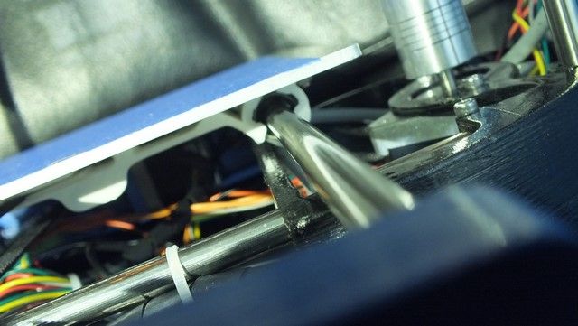

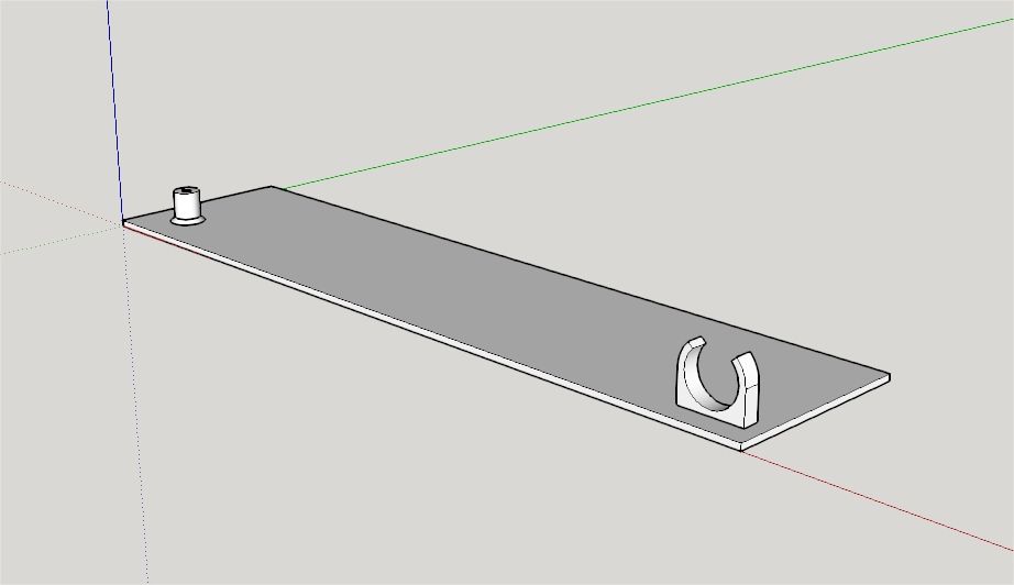

rmlc460 Posté(e) Janvier 18, 2016 Partager Posté(e) Janvier 18, 2016 J'avais commencé à dessiner un cache pour protéger la carte, mais je me suis rendu compte que les pièces sous le plateau passent très près du support moteur Z, et je ne sais pas comment faire... Je me creuse la tête, ça fait mal!!! Cache Melzi.skp Lien vers le commentaire Partager sur d’autres sites More sharing options...

rmlc460 Posté(e) Janvier 19, 2016 Partager Posté(e) Janvier 19, 2016 (modifié) Mouais. 12mm, ça passe pas. Mais alors pas du tout! Bien que tu n'aies pas la bécane sous les yeux, à la louche, faut pas que la plaque fasse plus de 15/10ème. Et encore. Parce qu'il faut que la plaque repose sur le support en demi-cercle, j'ai pas trouvé le moyen de faire autrement. Quand tu auras ta machine, passe donc un coup de lime sur les deux support du plateau (côté droit), ça t'évitera de démonter! Tiens, j'ai au moins fait 20 photos avant d'en avoir une correcte, et encore, c'est sans compter sur l'erreur de parallaxe. En gros, le cache pourrait donner le fichier Sketchup ci joint. Je ne le mets pas en STL, puisque je n'ai pas pu le tester. Edit: Ah oui, j'avais pas vu que c'était du 12/10ème! Dans ces conditions, ça devrait passer... Modifié (le) Janvier 19, 2016 par rmlc460 1 Lien vers le commentaire Partager sur d’autres sites More sharing options...
