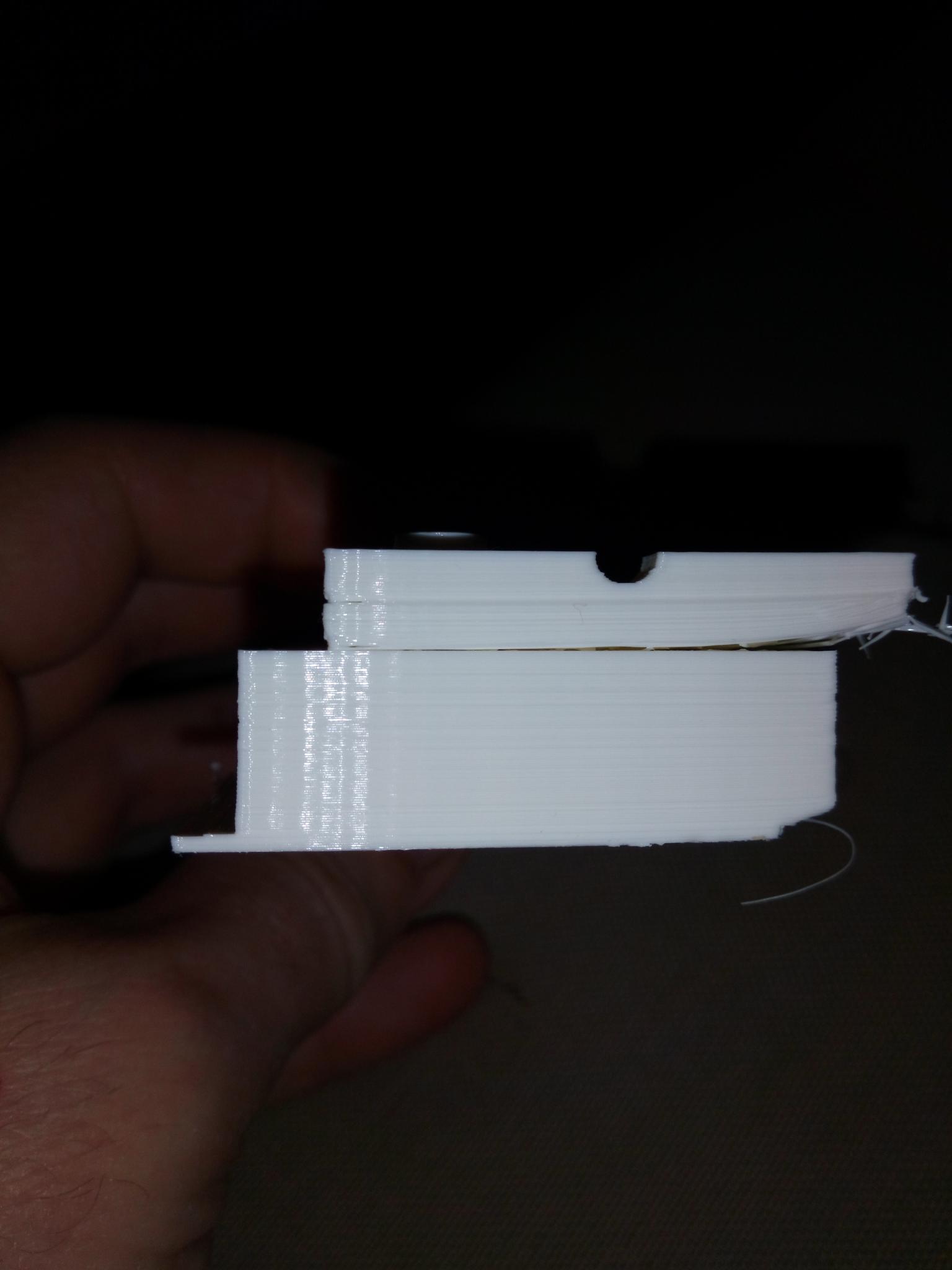

lolo64230 Posté(e) Janvier 3, 2018 Partager Posté(e) Janvier 3, 2018 Bonjour, je vous fait part de mon problème que j'ai avec ma DiscoEasy200 achetée d'occasion le mois dernier. En cours d'impression, le dépôt se décale suivant l'axe X ce qui génère des modèles à étages. J'ai relancé le même programme, le décalage s'est reproduit mais à des hauteurs différentes (ce qui exclu un bug dans le fichier .g). J'ai aussi eu des décalages sur un programme totalement différent. Sinon les couches s'empilent correctement entre 2 décalages. Est-ce que quelqu'un a déjà eu ce problème? Merci lolo Lien vers le commentaire Partager sur d’autres sites More sharing options...
gisclace Posté(e) Janvier 3, 2018 Partager Posté(e) Janvier 3, 2018 Bonjour, Les courroies sont bien tendues et les roues dentées aussi ? Lien vers le commentaire Partager sur d’autres sites More sharing options...
slayer-fr Posté(e) Janvier 3, 2018 Partager Posté(e) Janvier 3, 2018 (modifié) salut , comme la dit , @gisclace regarde si ta courroie est bien tendu , sinon regarde si tes steppers sons bien ventilé afin qu'il ne surchauffe pas sinon il saute des pas Modifié (le) Janvier 3, 2018 par slayer-fr Lien vers le commentaire Partager sur d’autres sites More sharing options...
lolo64230 Posté(e) Janvier 3, 2018 Auteur Partager Posté(e) Janvier 3, 2018 ventilation des steppers? c'est quoi et où? Lien vers le commentaire Partager sur d’autres sites More sharing options...
