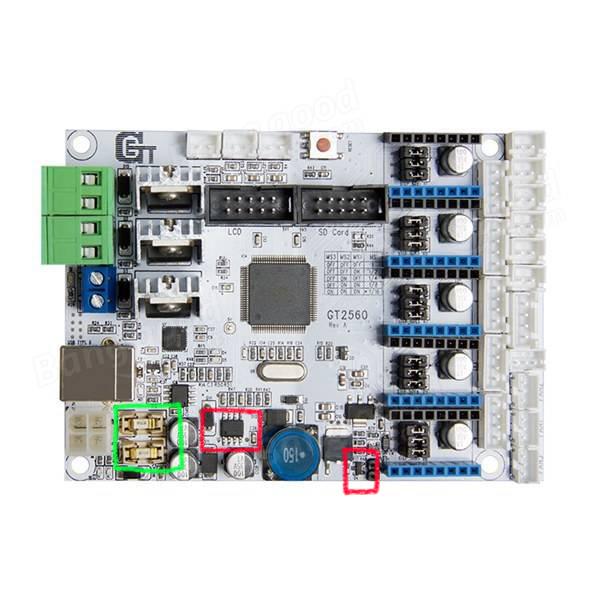

jean34490 Posté(e) Janvier 3, 2018 Partager Posté(e) Janvier 3, 2018 ces inscrit sur la carte a coter du processeur. si tu a inscrit 2560 ces une copie ( 80% on un processeur 1280 au lieux du 2560) si tu a inscrit GT2560 ces une original. Lien vers le commentaire Partager sur d’autres sites More sharing options...
Indy76 Posté(e) Janvier 3, 2018 Auteur Partager Posté(e) Janvier 3, 2018 Merci pour le retour. C'est un 2560. as tu une idée de cet arrêt brusque ? Lien vers le commentaire Partager sur d’autres sites More sharing options...
jean34490 Posté(e) Janvier 3, 2018 Partager Posté(e) Janvier 3, 2018 donc copie sur la photo que je t'est mis. controle se qui est entourée en rouge regarde ces deux composant sont bien present et n'on pas de trace de brulure. ensuite contrôle les fusible. Lien vers le commentaire Partager sur d’autres sites More sharing options...

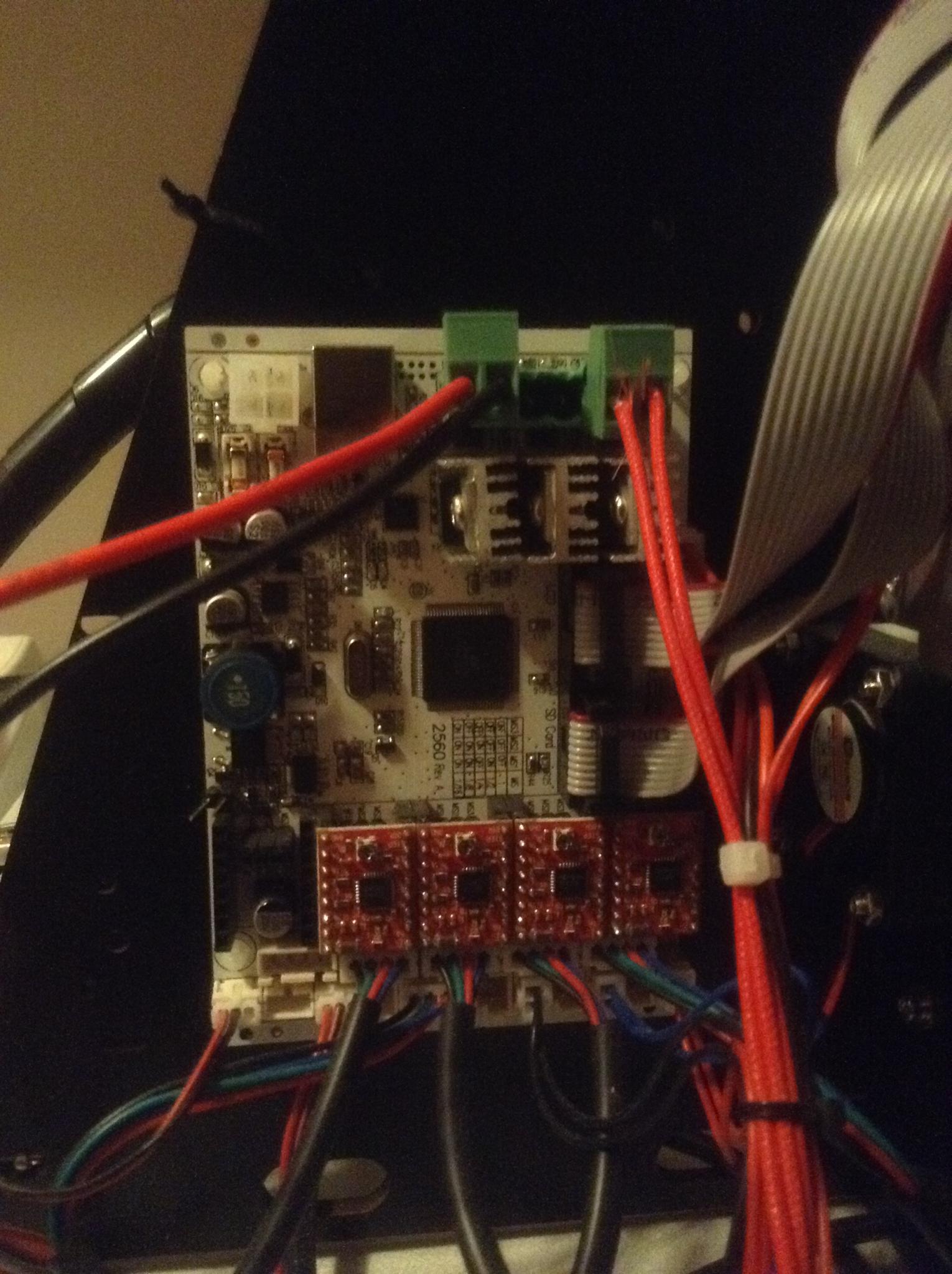

jean34490 Posté(e) Janvier 3, 2018 Partager Posté(e) Janvier 3, 2018 tu a une photo de ta carte? l'écran reste éteint ou s'allume t'il quand tu branche l'alimentation sens usb? tu appuie simplement sur celui de ta carte. Lien vers le commentaire Partager sur d’autres sites More sharing options...
Indy76 Posté(e) Janvier 3, 2018 Auteur Partager Posté(e) Janvier 3, 2018 L'écran ne s'allume pas du tout Lien vers le commentaire Partager sur d’autres sites More sharing options...
Indy76 Posté(e) Janvier 3, 2018 Auteur Partager Posté(e) Janvier 3, 2018 Lien vers le commentaire Partager sur d’autres sites More sharing options...

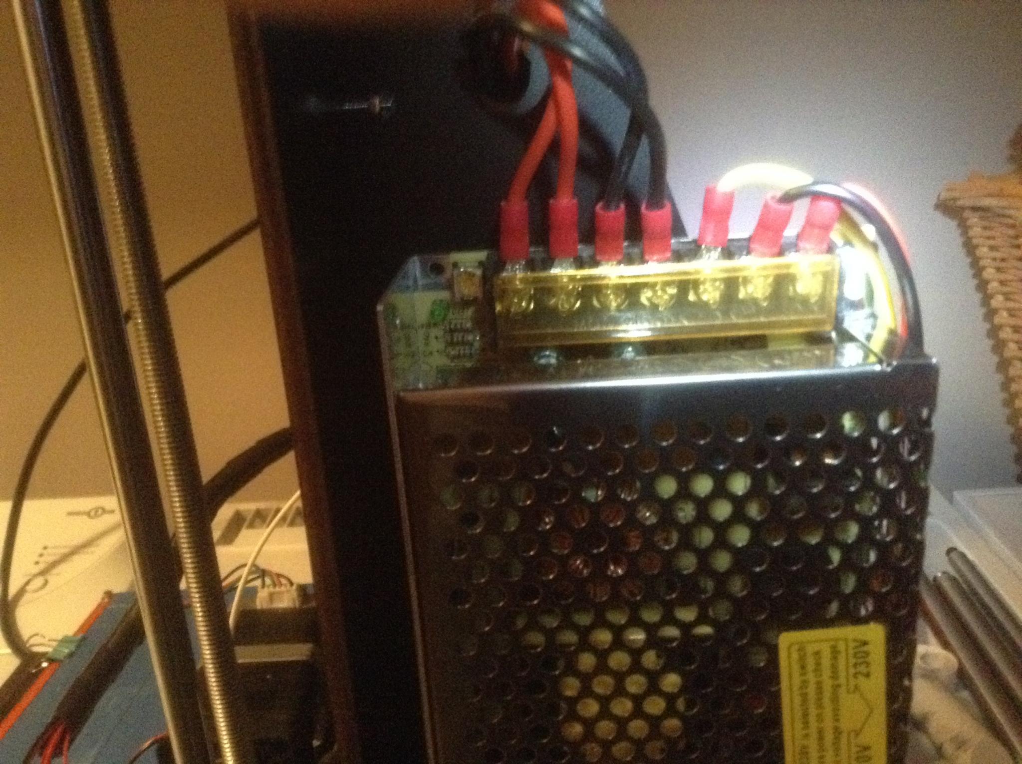

Indy76 Posté(e) Janvier 3, 2018 Auteur Partager Posté(e) Janvier 3, 2018 Je n'utilise pas l'usb uniquement la carte sim la sortie 12 volts c'est ou stp ? Lien vers le commentaire Partager sur d’autres sites More sharing options...
jean34490 Posté(e) Janvier 3, 2018 Partager Posté(e) Janvier 3, 2018 sur ta photo en haut a droite il est pas brancher d'ailleurs. juste a coter du port usb. Lien vers le commentaire Partager sur d’autres sites More sharing options...
Indy76 Posté(e) Janvier 3, 2018 Auteur Partager Posté(e) Janvier 3, 2018 Je n'ai aucun courant qui sort en 12 volts Lien vers le commentaire Partager sur d’autres sites More sharing options...
Indy76 Posté(e) Janvier 3, 2018 Auteur Partager Posté(e) Janvier 3, 2018 J'avais débranche pour la photo j'ai joint une photo le 12 volts ce sont les fils noir et rouge à gauche ? Lien vers le commentaire Partager sur d’autres sites More sharing options...
jean34490 Posté(e) Janvier 3, 2018 Partager Posté(e) Janvier 3, 2018 quand tu branche le crabe d'alimentation au secteur juste a coter l'interrupteur sur on. la led qui est sur l'alimentation a coter de branchement s'allume? sur ta photo en haut a gauche. Lien vers le commentaire Partager sur d’autres sites More sharing options...
jean34490 Posté(e) Janvier 3, 2018 Partager Posté(e) Janvier 3, 2018 oui noir et rouge. il doive alimenter la carte en 12Volt. Lien vers le commentaire Partager sur d’autres sites More sharing options...
Indy76 Posté(e) Janvier 3, 2018 Auteur Partager Posté(e) Janvier 3, 2018 Le led ne s'allume pas et le fusible de l'interrupteur est bon Lien vers le commentaire Partager sur d’autres sites More sharing options...
jean34490 Posté(e) Janvier 3, 2018 Partager Posté(e) Janvier 3, 2018 donc soit ton alimentation est hs. soit ton cordon d'alimentation est HS. pour être sur teste un autre cordon d'alimentation. mais je pence que tu est bon pour la changer. après si tu est un peut bricoleur tu peut toujours l'ouvrire et voir se qu'il lui est arriver. Lien vers le commentaire Partager sur d’autres sites More sharing options...
Indy76 Posté(e) Janvier 3, 2018 Auteur Partager Posté(e) Janvier 3, 2018 Tu as une idée de la panne ? C'est sur l'alim mais je n'y connais pas grand chose. Je peux toujours en commander une chez ctc tu est électronicien ? Lien vers le commentaire Partager sur d’autres sites More sharing options...
Indy76 Posté(e) Janvier 3, 2018 Auteur Partager Posté(e) Janvier 3, 2018 qu est çe qui Pete en premier sur ce genre d'alim ? Lien vers le commentaire Partager sur d’autres sites More sharing options...
