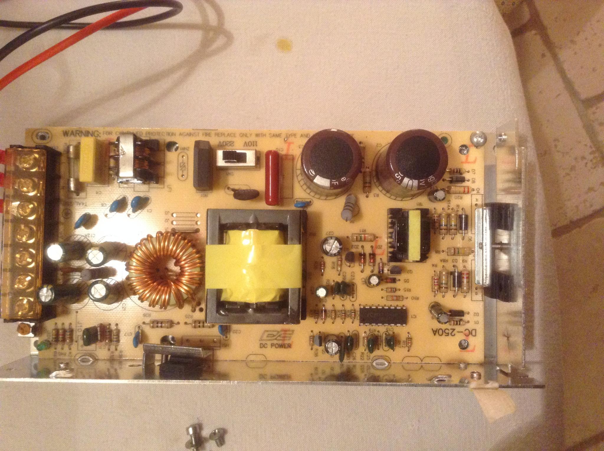

Indy76 Posté(e) Janvier 3, 2018 Auteur Partager Posté(e) Janvier 3, 2018 Je démonte ça et je te recontacte. merci pour ces infos . J'espère pouvoir te rendre la pareil Lien vers le commentaire Partager sur d’autres sites More sharing options...
jean34490 Posté(e) Janvier 3, 2018 Partager Posté(e) Janvier 3, 2018 ok ca marche. ces avec plaisir. nos soucail Lien vers le commentaire Partager sur d’autres sites More sharing options...
Indy76 Posté(e) Janvier 3, 2018 Auteur Partager Posté(e) Janvier 3, 2018 Lien vers le commentaire Partager sur d’autres sites More sharing options...
Indy76 Posté(e) Janvier 3, 2018 Auteur Partager Posté(e) Janvier 3, 2018 Pas de trace de brulure Lien vers le commentaire Partager sur d’autres sites More sharing options...
jean34490 Posté(e) Janvier 3, 2018 Partager Posté(e) Janvier 3, 2018 le gros condensateur de droite semble gonfler non? Lien vers le commentaire Partager sur d’autres sites More sharing options...
Indy76 Posté(e) Janvier 3, 2018 Auteur Partager Posté(e) Janvier 3, 2018 Je regarde çela merci Lien vers le commentaire Partager sur d’autres sites More sharing options...
Arno191 Posté(e) Janvier 4, 2018 Partager Posté(e) Janvier 4, 2018 (modifié) salut, pour en revenir à ce qui a été dis plus haut, souvent sur la carte il y a marqué gt2560, mais il faut regarder ce qu'il y a d'écrit sur le processeur, que c'est bien une gt2560. en suite sur ta photo l alimentation n'est pas branché sur ta carte la 4 broches blanche en haut, mais vue que tu a déjà commencé à imprimer j'imagine que tu le sais. est ce que tes moteur quand tu imprime font un bruit importent, comme si ils forcent? en suite je vois que tes steppers n'ont pas de refroidissement, je parle des petit radiateur. je ne sais pas si c'est suffisent comme raison, mais si les steppers chauffent trop, il dois y avoir une sécurité qui ce éclanche en suite est ce que tu es sur que ton fichier stl n'est pas corrompu? ce qui pourrais éventuellement stopper l'impression en cours de route. Modifié (le) Janvier 4, 2018 par Arno191 Lien vers le commentaire Partager sur d’autres sites More sharing options...
Arno191 Posté(e) Janvier 4, 2018 Partager Posté(e) Janvier 4, 2018 (modifié) j'avais pas lu la deuxieme page en ce qui concerne ton alimentation, je ne crois pas que ça vienne du câble électrique alimentation. c'est un câble gainé avec 3 paires de file électrique de section 2.5 qui supporte haut la mains un courant électrique 210 / 220 pour une alimentation 12v. à moins qu'il ai été endommagé, gaine éventré ou câble sectionné, ton câble devrais être bon, pour en être sur tu peut faire un teste de continuité avec un multimetre. si il n y a plus de courent qui sort de l'alimentation, c'est qu'elle a une pane. je te conseille de refermer le boitier de l'alimentation pour te sécuriser, de brancher l alimentation d'être sure que le bouton d’allumage de celle si soit en position allumé. en suite avec un multimètre tu teste les 2 sorties 12v qui ce trouve sur la gauche qui ce présente comme: noir, noir, rouge, rouge. premier noir et premier fils rouge c'est la première sortie, et tu testes les deux autres fils. si tu est à 0 sur une ou les 2 sorties, tu peut investir, vue le prix d'une alimentation atx 12v, ça vaut pas la peine de la réparer. Modifié (le) Janvier 4, 2018 par Arno191 Lien vers le commentaire Partager sur d’autres sites More sharing options...
Arno191 Posté(e) Janvier 4, 2018 Partager Posté(e) Janvier 4, 2018 au pire tu contacte ctc et tu leurs dis que ton alimentation est hs, je crois que tu viens de l'acheter. ils devrais t'en renvoyer une autre. Lien vers le commentaire Partager sur d’autres sites More sharing options...

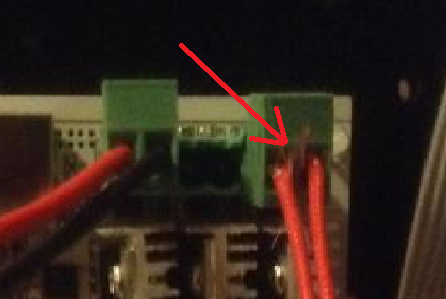

pascal_lb Posté(e) Janvier 5, 2018 Partager Posté(e) Janvier 5, 2018 (modifié) Il y a 18 heures, Indy76 a dit : Merci pour l'info. Je viens de commander une alim chez CTC Par contre je peux me tromper car la photo n'est pas très nette, mais on croirait que sur le branchement de ta tète d'impression il y a des petits fils de cuivre qui se touchent... ou alors c'est l'isolant... mais au cas ou... Modifié (le) Janvier 5, 2018 par pascal_lb Lien vers le commentaire Partager sur d’autres sites More sharing options...
