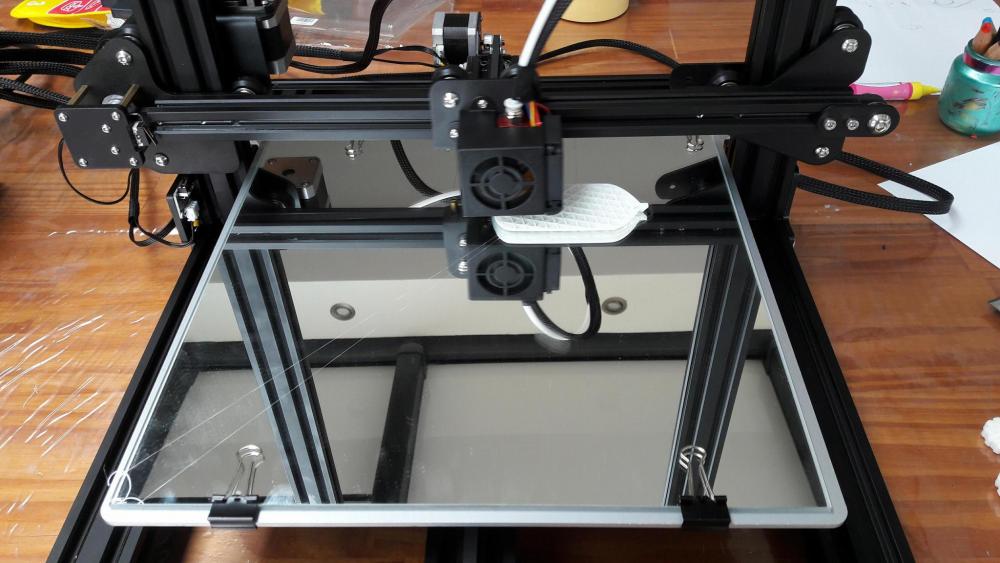

titie3325 Posté(e) Janvier 4, 2018 Partager Posté(e) Janvier 4, 2018 Bonjour, j'ai reçu hier ma CR-10S, je l'ai monté et vérifié de A à Z aucun soucis j'ai tout réglé donc! 1er print décalé mais je ne me suis pas trop posée de question mais là en tentant via cura 3.1.0 de déplacer mon print ailleurs sur le bed, je vois en lancant l'impression que ma CR-10 lance l'impression toujours au meme endroit... (CF PJ) Pouvez vous m'aider? les courroies sont bien tendues, la tete va directement a cet endroit pour printer... Une explication peut être? Merci et meilleurs voeux ! Titie Lien vers le commentaire Partager sur d’autres sites More sharing options...
Tetsuo Posté(e) Janvier 4, 2018 Partager Posté(e) Janvier 4, 2018 Hello pour reprendre et bien comprendre l'emplacement que tu défini dans cura ex: haut gauche du plateau n'est pas le même en impression ex: impression milieu ? si oui tu as bien crée le profil de ta CR10S etc sous cura ? Lien vers le commentaire Partager sur d’autres sites More sharing options...
titie3325 Posté(e) Janvier 5, 2018 Auteur Partager Posté(e) Janvier 5, 2018 Bonjour Oui c'est ca. J'ai remodifié mon profil cr10 sous cura ce matin et la cest bon! Apres il faut que je me penche sous le Gcode elle ne coupe pas les ventilo a la fin du print... j'aimerai qu'elle coupe au moins ceux de la tete d'impression. Donc si quelqu'un a ca en poche je suis preneuse... Merci ? Lien vers le commentaire Partager sur d’autres sites More sharing options...
