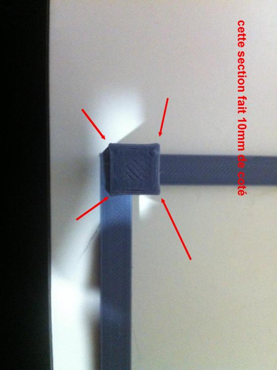

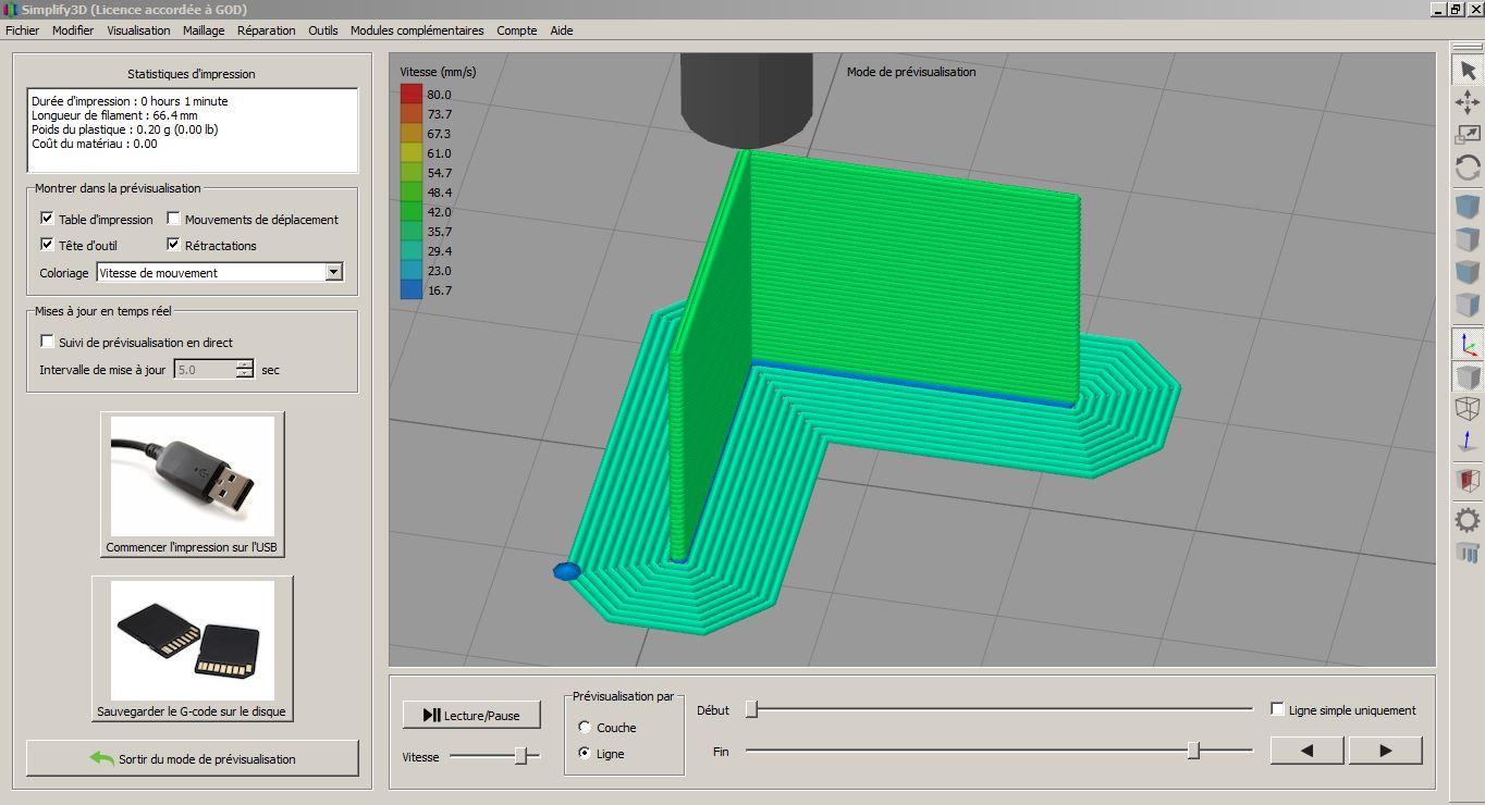

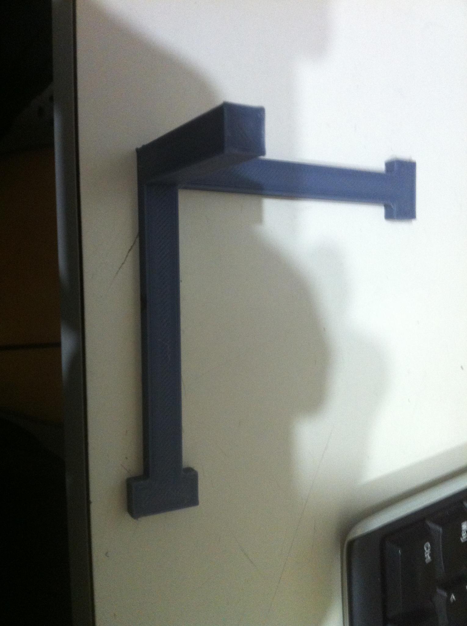

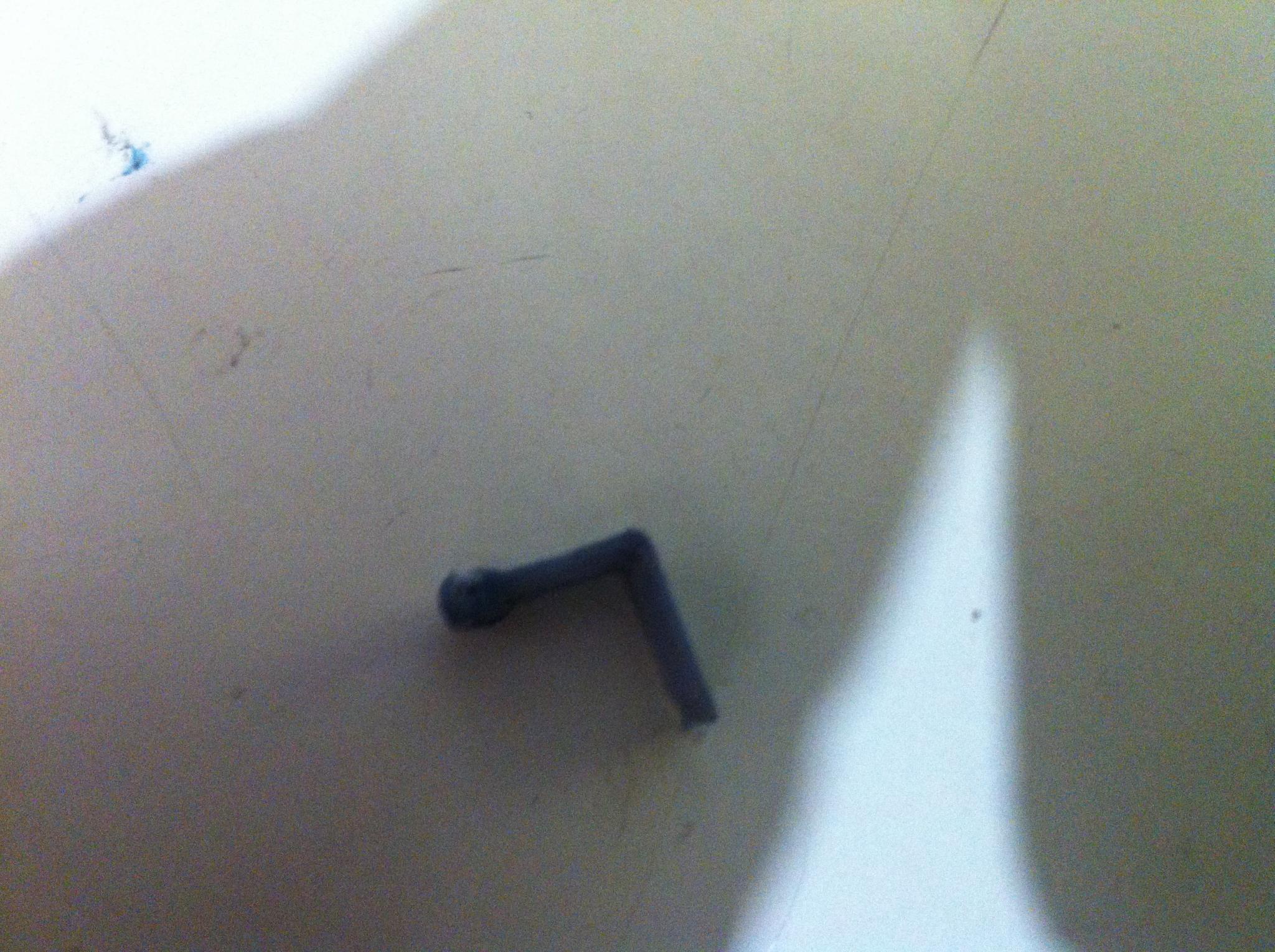

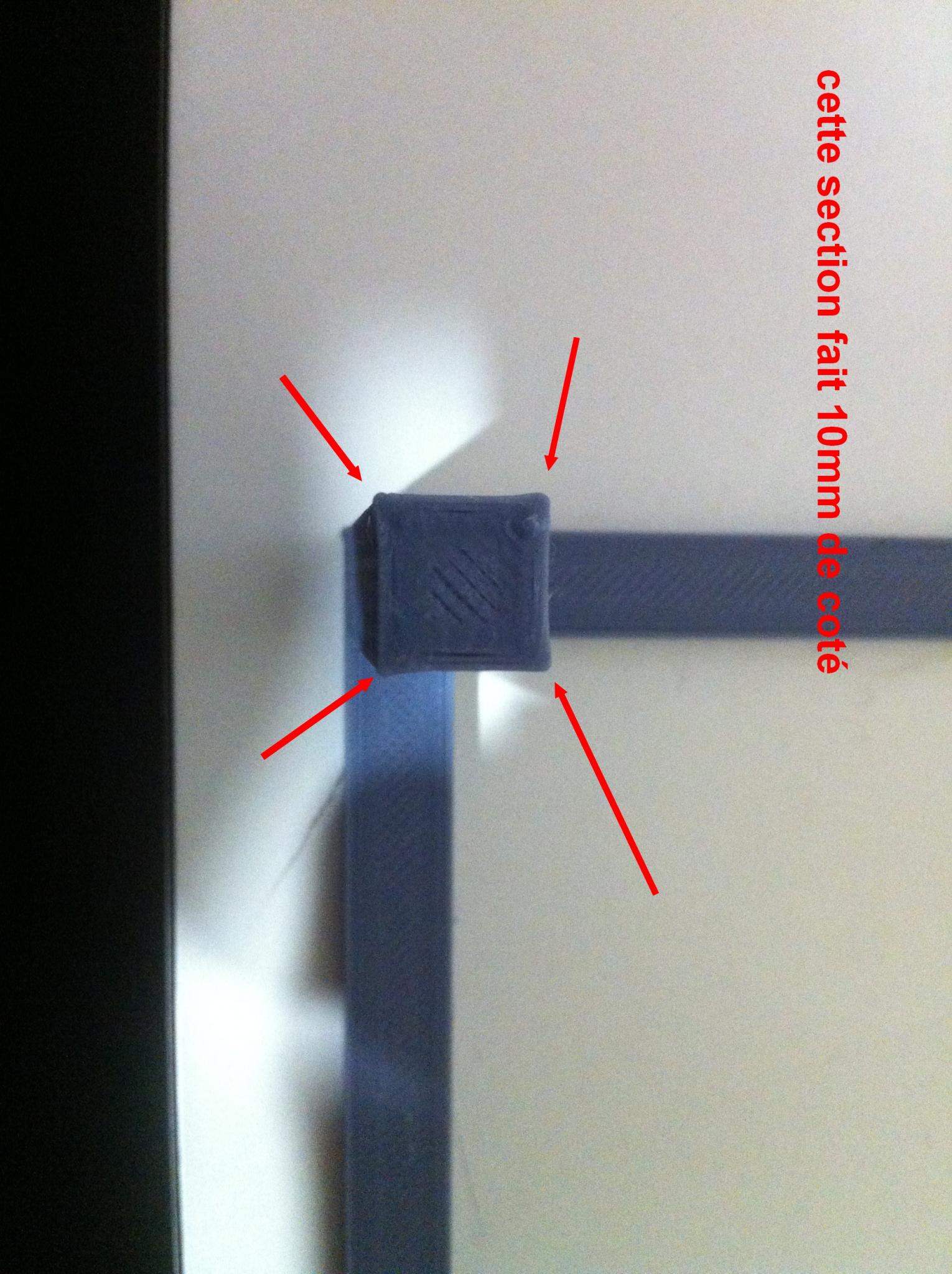

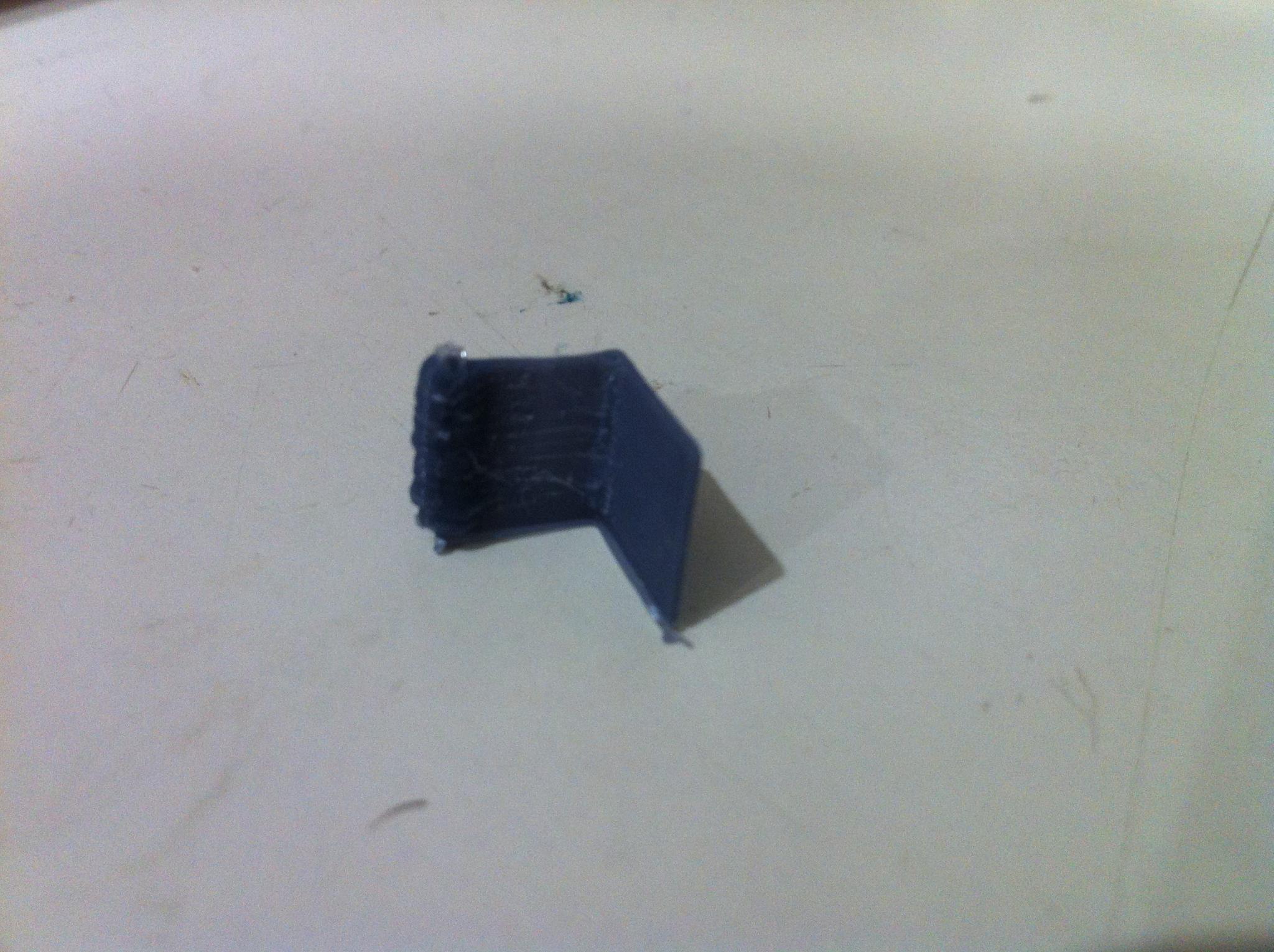

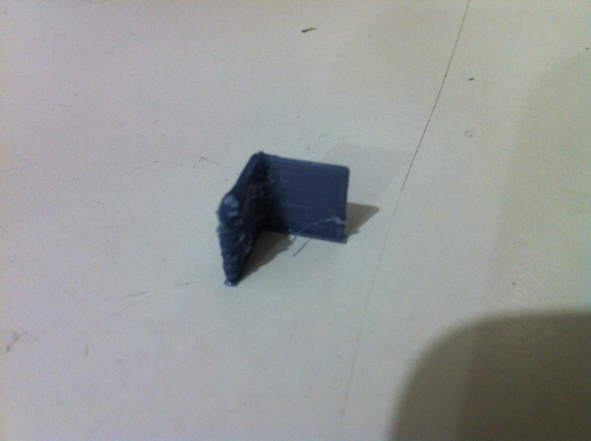

diiity Posté(e) Janvier 4, 2018 Partager Posté(e) Janvier 4, 2018 Bonjour, J'imprime une petite équerre de 10mm et j'ai un bourrelet juste au niveau où la buse monte d'un cran. Aussi bien en 0.1 qu'en 0.2. j'ai cru que cela venait de la la rétractation du Z mais en la mettant à 0 c'est pareil. Je pense à une histoire de flow, qu'en pensez vous? La rétractation du fil est de 4mm. Ce qui m'étonne c'est que je n'ai pas ce problème sur des pièces plus grandes. diiity Lien vers le commentaire Partager sur d’autres sites More sharing options...
zyban Posté(e) Janvier 7, 2018 Partager Posté(e) Janvier 7, 2018 (modifié) Je pense à la tête chauffante qui reste trop longtemps au même endroit, puisque tu dis que c'est là que la tête monte. Pour les petits objets une baisse de température est nécessaire chez moi du moins avec le PLA de 10° environ ainsi qu'une baisse de vitesse d'environ 30% et je n'ai rien imprimé d'aussi petit. Pour d'autres matières je ne sais... Le flow doit aussi avoir une importance car j'ai fait des logements circulaires pour y loger des aimants et j'ai mis dans un même objet le même flottement (diamètre + 0.2mm) pour les aimants de 20mm que pour ceux de 12mm qui se situent plus au centre du modèle et bien j'ai du donner un coup de dremel pour les logements de 12 mm alors que les 20mm rentraient parfaitement. Il faudrait que le trancheur diminue automatiquement le flow ou/et la température quand il reste dans la même zone un certain temps mais c'est peut-être intégré au firmware pour les machines dont le prix est > 4000€ Modifié (le) Janvier 7, 2018 par zyban Lien vers le commentaire Partager sur d’autres sites More sharing options...

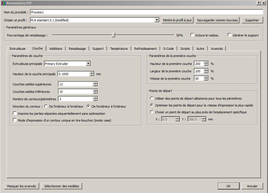

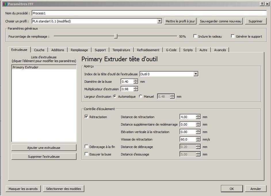

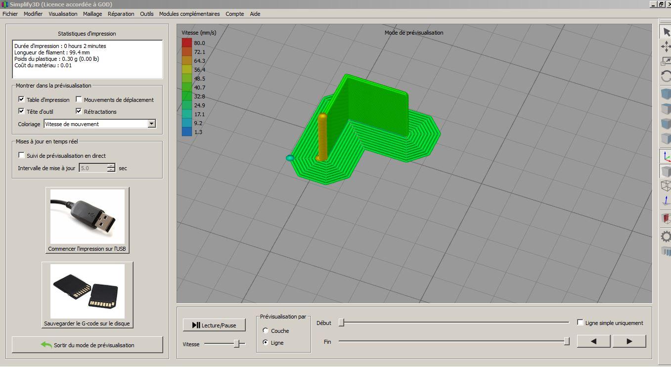

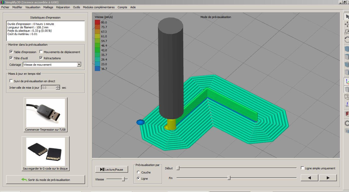

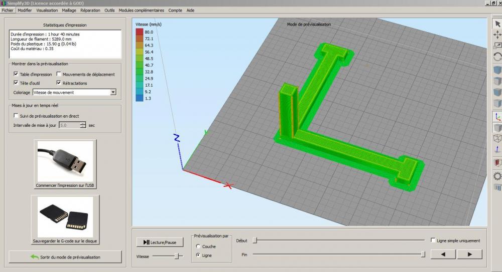

diiity Posté(e) Janvier 7, 2018 Auteur Partager Posté(e) Janvier 7, 2018 L'équerre je l'imprime comme ceci, c'est plus costaud et son épaisseur est de 0.5mm J'ai consulté ton lien sur les défauts, c'est une bonne initiative mais je n'ai pas trouvé le mien.J Je crois avoir trouvé à l'instant en trifouillant la simulation, il m'a suffit de rajouter la rétractation et on voit bien le phénomène. Par contre que faire car la rétractation est nécessaire, elle est de 4mm Lien vers le commentaire Partager sur d’autres sites More sharing options...
diiity Posté(e) Janvier 7, 2018 Auteur Partager Posté(e) Janvier 7, 2018 tu me parles de l'épaisseur en 0.8mm mais de quoi , la largeur de couche?? Sinon j'ai fait une simu en supprimant la rétractation, là ça marche voic ma config d'origine avec la rétractation Lien vers le commentaire Partager sur d’autres sites More sharing options...

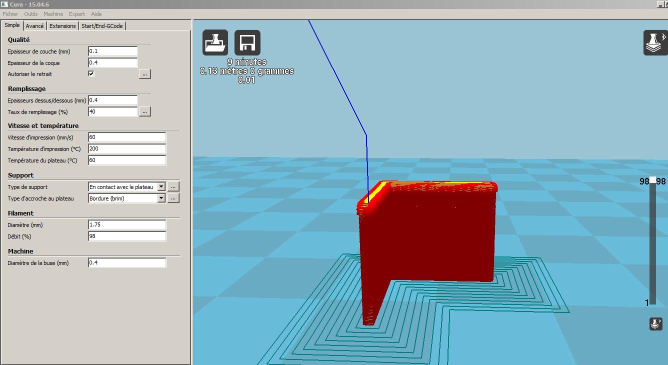

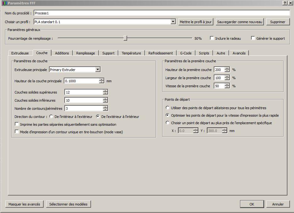

diiity Posté(e) Janvier 8, 2018 Auteur Partager Posté(e) Janvier 8, 2018 (modifié) j'ai fait une simu avec le dessin modifié à une épaisseur de 1mm c'est pareil. J'ai configuré en paroi mince ou normal idem. Je viens de m' apercevoir que la rétractation se voit sur toutes les pièces mais c'est plus significatif sur les petites. Alors comment faire disparaître ce bourrelet, mystère!!! Une simu avec cura qui me fait un bourrelet dessus Modifié (le) Janvier 8, 2018 par diiity Lien vers le commentaire Partager sur d’autres sites More sharing options...
pascal_lb Posté(e) Janvier 8, 2018 Partager Posté(e) Janvier 8, 2018 il y a 55 minutes, diiity a dit : Alors comment faire disparaître ce bourrelet, mystère!!! J'avais ce problème aux changements de couches avec S3D, j'ai réinitialisé tous les paramètres, ça va effacer tous tes profils... j'ai changé mes vitesses, températures et depuis j'en ai encore, mais beaucoup moins Lien vers le commentaire Partager sur d’autres sites More sharing options...

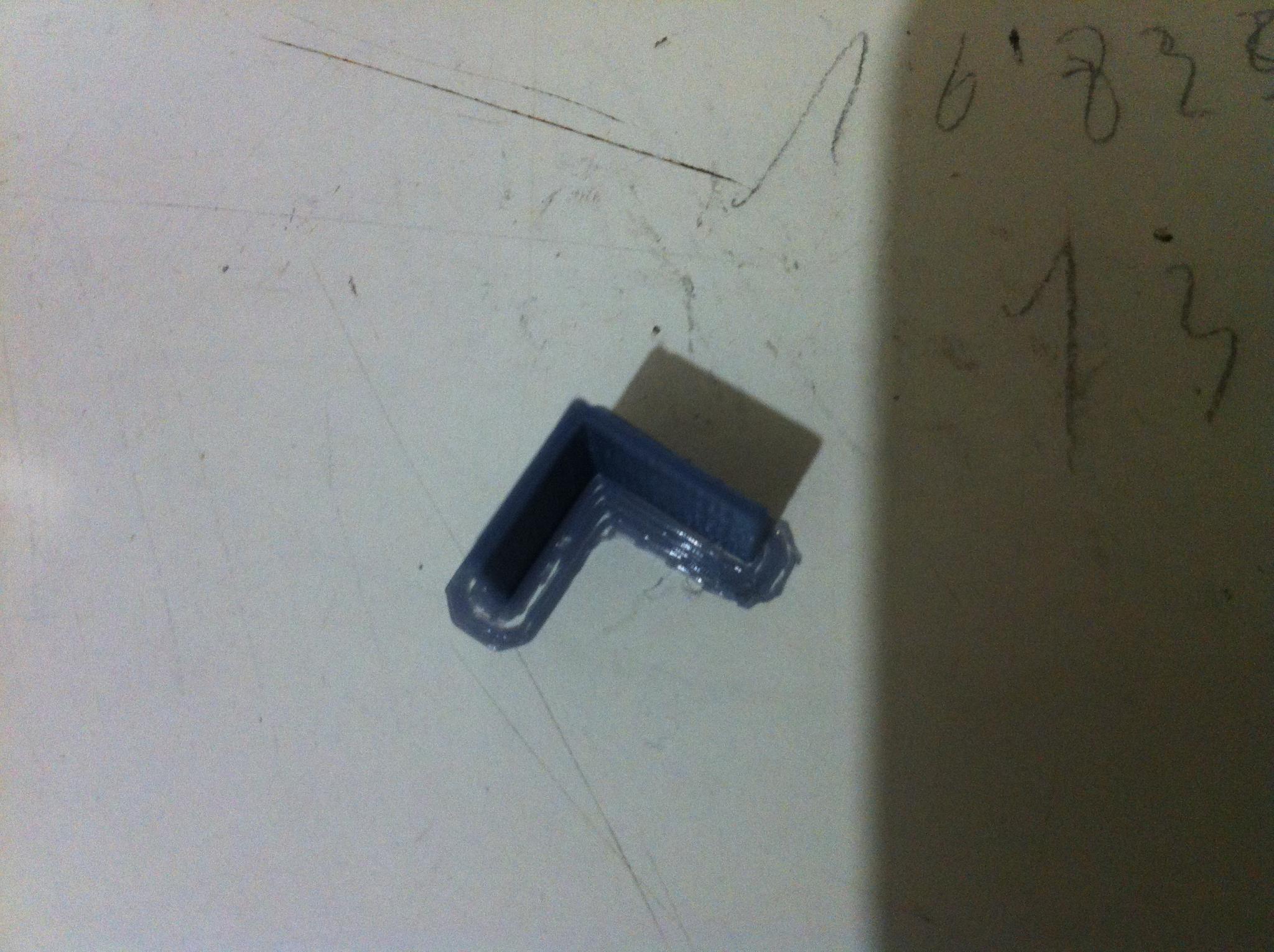

diiity Posté(e) Janvier 8, 2018 Auteur Partager Posté(e) Janvier 8, 2018 il y a 8 minutes, nono30 a dit : de toute façon tu auras toujours un minimum de bourrelet sur un virage aussi serré seul un changement de parcours l'éviterais, il faut essayer sur un autre trancheur pour voir si le parcours généré est le même. autre solution, faire ta pièce plus longue, là où il y a le bourrelet pour sacrifier l'extrémité. +1 tout à fait d'accord ok +1 Lien vers le commentaire Partager sur d’autres sites More sharing options...

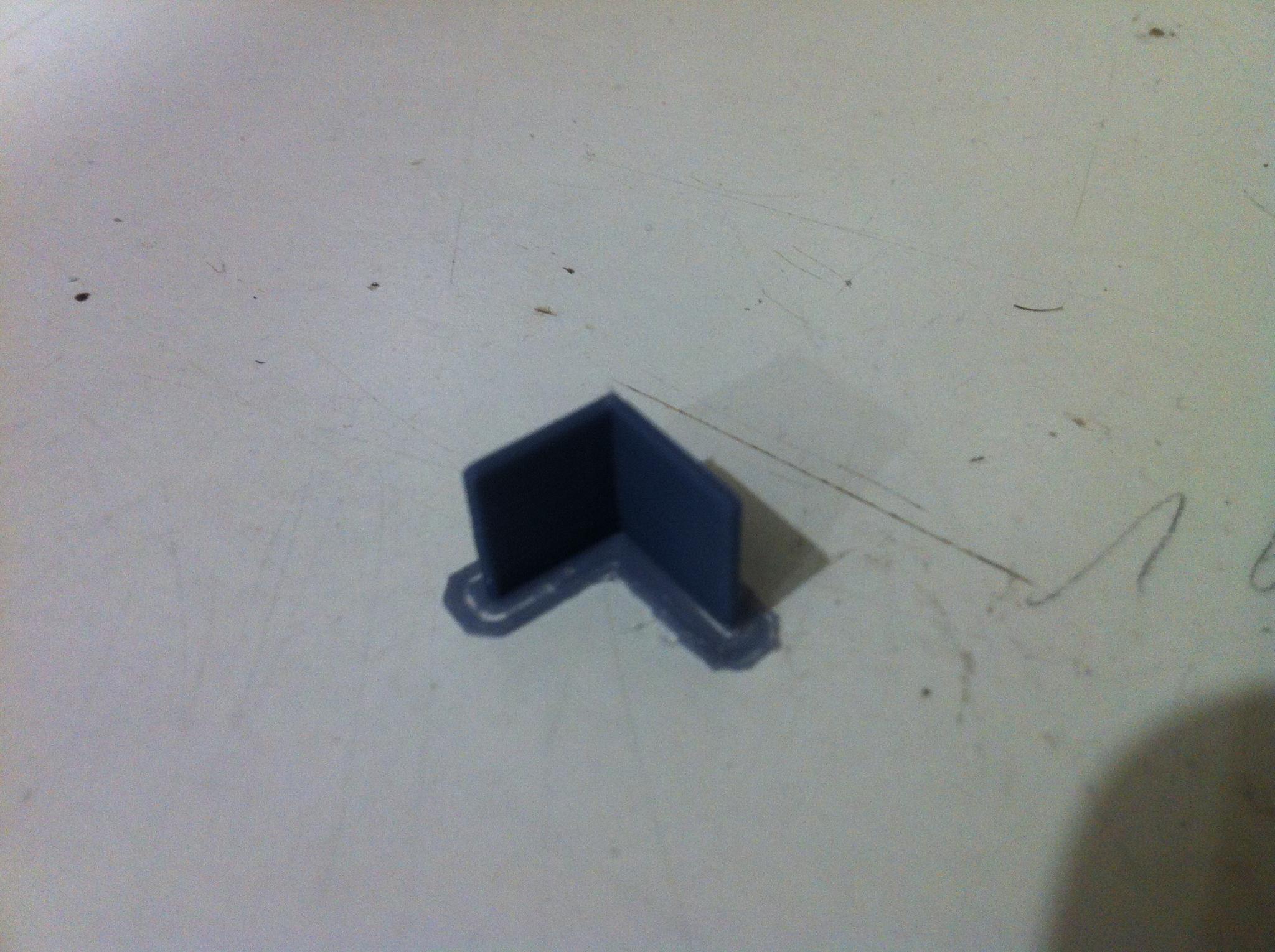

diiity Posté(e) Janvier 8, 2018 Auteur Partager Posté(e) Janvier 8, 2018 bingo les gars, petite pièce, petite vitesse, j'ai tourné à 30mm/s Merci pour votre aide Lien vers le commentaire Partager sur d’autres sites More sharing options...
pascal_lb Posté(e) Janvier 8, 2018 Partager Posté(e) Janvier 8, 2018 belle pièce comme quoi à plusieurs on y arrive Lien vers le commentaire Partager sur d’autres sites More sharing options...
