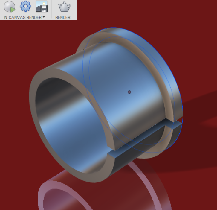

Mais je sais déjà que vais modéliser un système anti-wooble, ça me paraît indispensable vu comme une des tiges filetées tourne patatoïdalement.
Voici la pièce, toute bête mais qui va me servir "pour de vrai", une bague de réduction pour mettre une perceuse dans un support à colonne.
Au moment où j'écris, je m'aperçois que la pièce s'est un peu décollée d'un côté, probablement pas assez de laque, tant pis je laisse finir

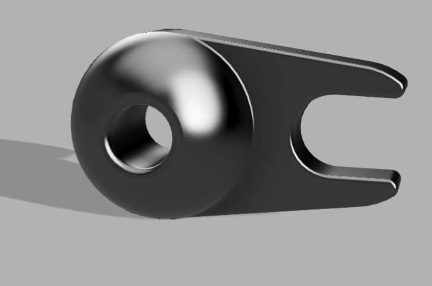

J'ai imprimé des "knobs" pour régler la hauteur du plateau à la place des écrous papillons d'origine, une chaîne pour les fils qui sortent du plumard, des accouplements rigides à la place des coupleurs qui tournaient patate, j'ai constaté que les tiges filetées ne tournaient pas rond non plus, j'en ai mis des neuves (Leroy-Merlin), plus longues que les originales, ce qui m'a permis de rajouter des knobs au bout (pour régler l'horizontalité du X) Pour ça j'ai aussi fabriqué des cales de hauteur, d'ou l'intérêt du plan de travail bien plat et bien rigide.
J'ai réalisé que la double tête d'impression embarquée sur l'X générait une inertie de malade (pas loin de 500g, quand-même) Donc je vais déporter mes extrudeurs à l'extérieur du mobile, et fabriquer une tête légère avec un entr'axe entre les buses de 20mm et un radiateur de "cold-end" . En gros je vais réinventer le Bowden. Du coup je vais presque retrouver la capacité de la machine à une seule tête. Aujourd'hui, j'ai appris un nouveau mot : "pneufit" C'est fou le vocabulaire qu'on découvre....

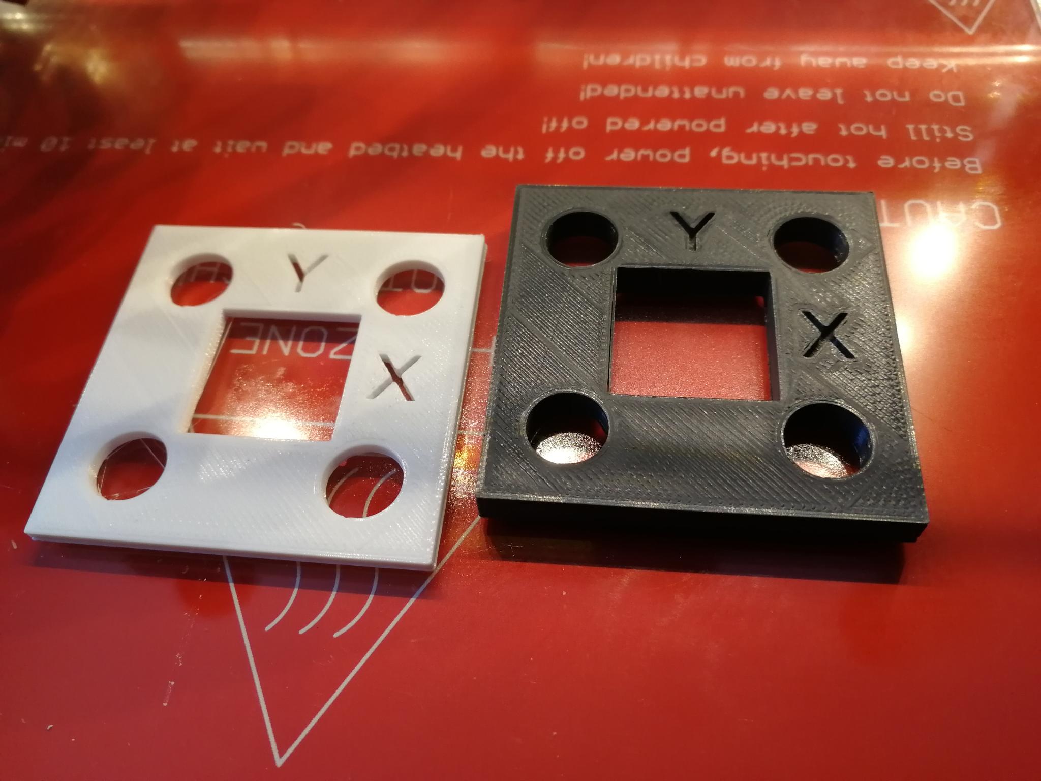

Je reviens sur "mon" topic après avoir fait une riche et profitable incursion dans le domaine du Marlin et du flashage de firmouère, >> ici << Merci @hidius !
Tout ça se débroussaille gentiment. Avant de faire quelques pièces que je dois modéliser avec une certaine précision, je dois d'abord maîtriser un autre problème : le respect dimensionnel.
Pasque là, ça va pas, mais alors pas du tout. Je suis en train de printer deux pièces, carrées avec des trous dedans, une de 50x50 et une de 100x100
Celle de 50 fait 49x49, celle de 100 je sais pas encore. Y'a longtemps que j'ai compris qu'il était inutile de rêver à des centièmes, mais là ça fait beaucoup...
En attendant, faudrait que, avec votre aide, je trouve quelques pistes pour m'approcher au mieux de la vérité...

moi j'utilise celui la pour calibrer : https://www.thingiverse.com/thing:195604
Ensuite deux facon de faire, soit a partir de l'imprimante ou directement dans marlin, bizarement je préfère la seconde car si je reviens a mettre a jour le marlin, je ne suis pas obligé de le refaire (sinon faut le noter)
dans marlin :
de base tu dois avoir ca
#define DEFAULT_AXIS_STEPS_PER_UNIT   {80,80,2560,94}
les valeurs corespondent dans l'ordre à X,Y,Z,Extruder1
- tu imprimes le gabari
- et ensuite tu fais un produit en croix. si pars exemple tu mesure sur l'axe X 98:
(100*ValeurMarlin)/mesure =
(100*80)/98 = 81.63
-et tu modifi le marlin en fonction
#define DEFAULT_AXIS_STEPS_PER_UNIT   {81.63,80,2560,94}
tu peux faire les trois axe en meme temps.

Ouahhh!! J'me trompe, ou c'est la première fois que tu postes un vrai print???
Ça a l'air pas mal, comme résultat! Tu t'imprimes les encadrements de tes interrupteurs. Tu pimpes ta maison?

Il y a 11 heures, rmlc460 a dit :
.. /.. Tu t'imprimes les encadrements de tes interrupteurs. Tu pimpes ta maison?
Gna gna gna @rmlc460  :bll:
