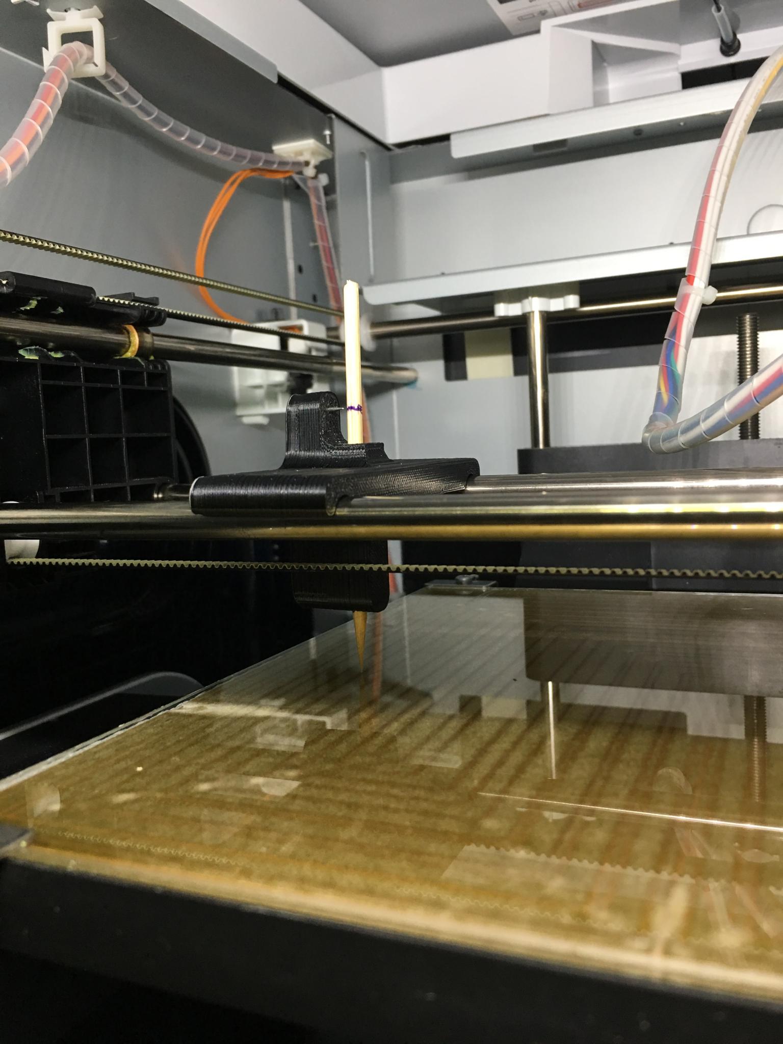

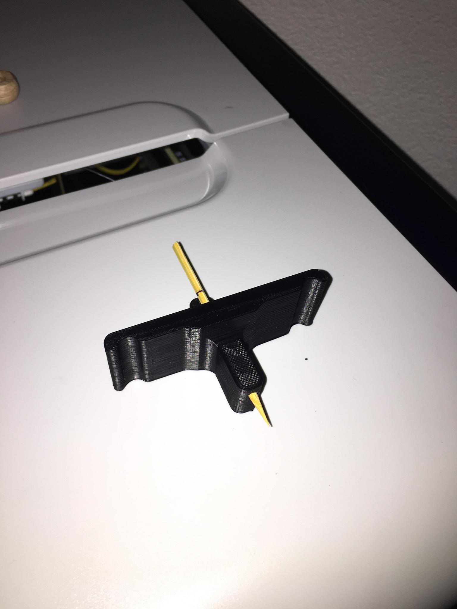

Itzo97 Posté(e) Janvier 8, 2018 Auteur Partager Posté(e) Janvier 8, 2018 J’ai amélioré une pièce d’étalonnage que j’ai trouvé sur Thinginverse en me basant sur la même idée : un cure dent de BBQ, un clou comme repère et déplacement manuel. Je calibre de cette façon le plateau. Je la mettrai à disposition prochainement. Ne regardez pas la qualité d’impression qui est juste dégueulasse (petit soucis de décollage... vive l’ABS) ça pourrait rendre service (condition : entraxe des deux tiges à 70 [mm]) 1 Lien vers le commentaire Partager sur d’autres sites More sharing options...

azbloc Posté(e) Janvier 20, 2018 Partager Posté(e) Janvier 20, 2018 pour infos, les plateaux Alu sont concaves au centre et ceux en verre convexe, sur ma 1.0A c'est de l'ordre de 2/10 eme. Le 08/01/2018 at 07:06, Itzo97 a dit : J’ai amélioré une pièce d’étalonnage que j’ai trouvé sur Thinginverse en me basant sur la même idée : un cure dent de BBQ, un clou comme repère et déplacement manuel. Je calibre de cette façon le plateau. Je la mettrai à disposition prochainement. Ne regardez pas la qualité d’impression qui est juste dégueulasse (petit soucis de décollage... vive l’ABS) ça pourrait rendre service (condition : entraxe des deux tiges à 70 [mm]) il y à mieux et plus précis pour peaufiner le réglage plateau, il faut imprimer cette pièce sur Thingiverse => https://www.thingiverse.com/thing:718768 il suffit d’acheter un comparateur a cadran de base pour contrôler au 10 ème le réglage. très utile aussi pour le Bed une fois réglé, ce sont des cales de compression pour les ressorts, ça évite de régler souvent et d'être tranquille pendant plusieurs print. 1 Lien vers le commentaire Partager sur d’autres sites More sharing options...
Itzo97 Posté(e) Janvier 28, 2018 Auteur Partager Posté(e) Janvier 28, 2018 Ah ouais pas mal ! Merci pour le tuyau Lien vers le commentaire Partager sur d’autres sites More sharing options...
