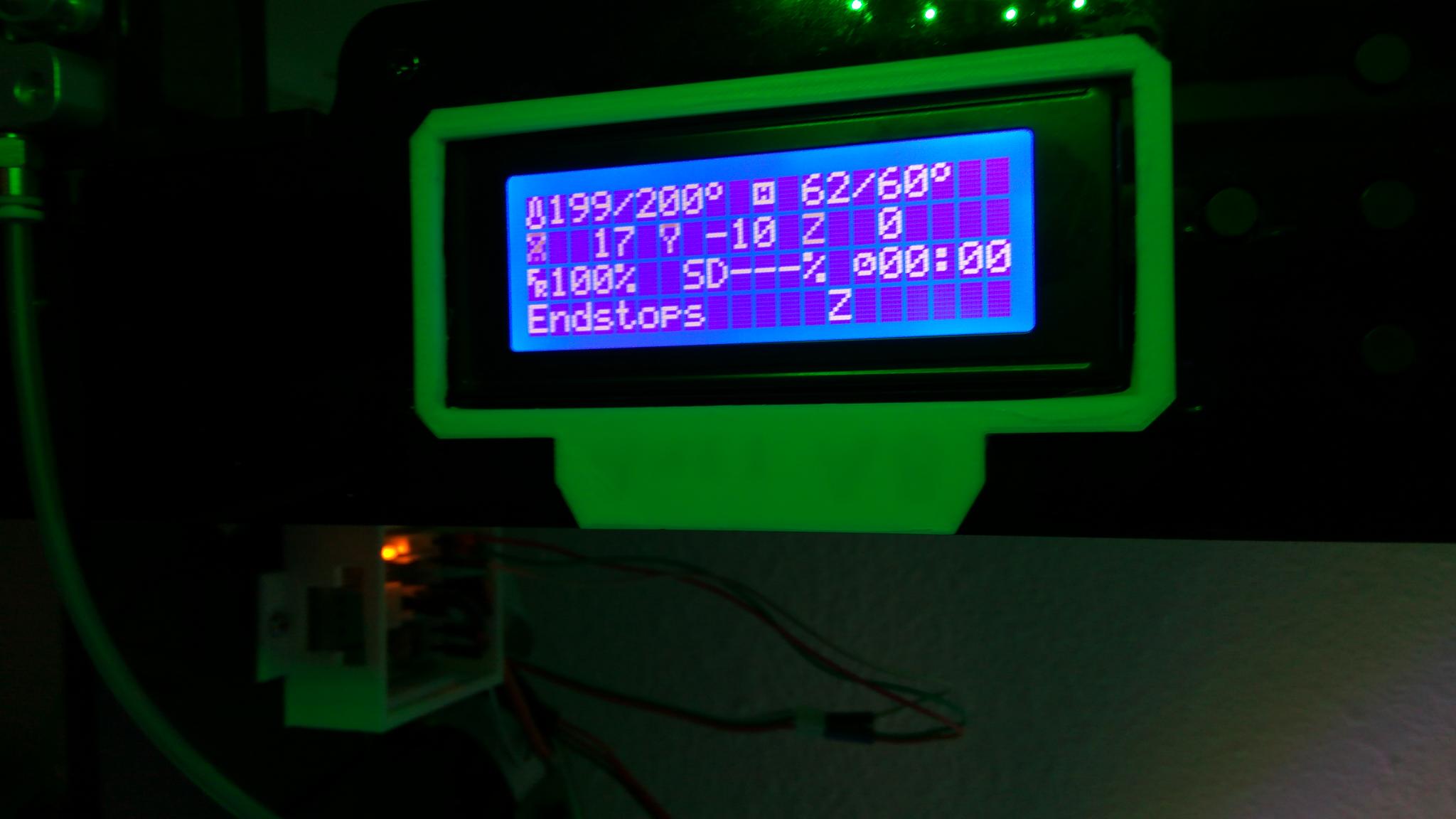

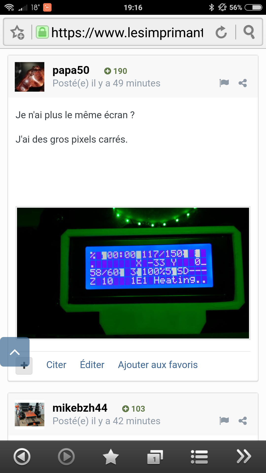

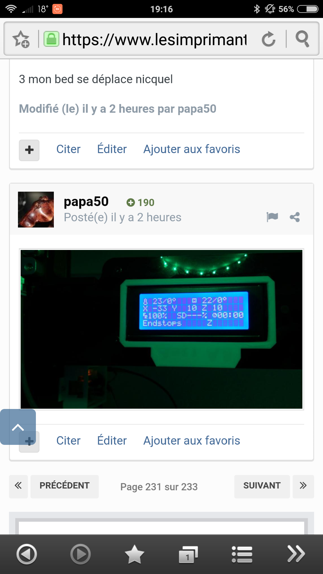

papa50 Posté(e) Juin 7, 2018 Auteur Partager Posté(e) Juin 7, 2018 Il y a deux heures (1 capture) Et maintenant ( deuxième capture) ? Pourquoi !!! Lien vers le commentaire Partager sur d’autres sites More sharing options...
Maeke Posté(e) Juin 7, 2018 Partager Posté(e) Juin 7, 2018 il y a 41 minutes, papa50 a dit : Les ennuis commencent Écran qui affiche n'importe quoi Et OctoPrint ça Impossible d'atteindre Les 200 ° ???? il y a 18 minutes, mikebzh44 a dit : T'as peut-être été trop optimiste à tout changer d'un coup (E3D, BL Touch) Ca sent le problème de cartouche chauffante, là, non ? Marlin doit se mettre en sécurité et OctoPrint ne fait que te rapporter la chose. Ou de thermistance, en bref l'imprimante s'arrete parce qu'elle détecte que la température n'augmente pas au rythme auquel le fimware s'attend. Si @papa50 n'a pas changé le firmware, il a encore les réglages de l'ancien bloc chauffant. Il faut donc qu'il fasse un pid tuning. il y a 4 minutes, mikebzh44 a dit : Pour l'écran, je sais pas, @Maeke va surement savoir @papa50Est-ce que l'affichage redevient normal si tu appuis sur un bouton? Lien vers le commentaire Partager sur d’autres sites More sharing options...
papa50 Posté(e) Juin 7, 2018 Auteur Partager Posté(e) Juin 7, 2018 (modifié) il y a 4 minutes, Maeke a dit : Ou de thermistance, en bref l'imprimante s'arrete parce qu'elle détecte que la température n'augmente pas au rythme auquel le fimware s'attend. Si @papa50 n'a pas changé le firmware, il a encore les réglages de l'ancien bloc chauffant. Il faut donc qu'il fasse un pid tuning. @papa50Est-ce que l'affichage redevient normal si tu appuis sur un bouton? Non !! C'c'est illisible regarde les captures d'écrans (juste au dessus) Avant et après inversion des fils Il y a un souci !! Modifié (le) Juin 7, 2018 par papa50 Lien vers le commentaire Partager sur d’autres sites More sharing options...
Maeke Posté(e) Juin 7, 2018 Partager Posté(e) Juin 7, 2018 je sais, mais appuis sur un bouton (pas celui de droite) et regardes s'il y a un changement, je ne te pose pas cette question sans raison. Lien vers le commentaire Partager sur d’autres sites More sharing options...
papa50 Posté(e) Juin 7, 2018 Auteur Partager Posté(e) Juin 7, 2018 J'ai tout essayé, l'écran est illisible Je suis dégouté !!! Lien vers le commentaire Partager sur d’autres sites More sharing options...
Baltringue Posté(e) Juin 7, 2018 Partager Posté(e) Juin 7, 2018 Tu as fait une autre manip entre temps ? Ou c'est juste depuis l'inversion des fils ? Lien vers le commentaire Partager sur d’autres sites More sharing options...
papa50 Posté(e) Juin 7, 2018 Auteur Partager Posté(e) Juin 7, 2018 il y a 4 minutes, Baltringue a dit : Tu as fait une autre manip entre temps ? Ou c'est juste depuis l'inversion des fils ? Je n'ai fait que l'inversion des fils ! Lien vers le commentaire Partager sur d’autres sites More sharing options...
Maeke Posté(e) Juin 7, 2018 Partager Posté(e) Juin 7, 2018 Vérifies que le câblage moteur de l'extrudeur ne soit pas trop près du câble nappe de l'écran. 1 Lien vers le commentaire Partager sur d’autres sites More sharing options...
Baltringue Posté(e) Juin 7, 2018 Partager Posté(e) Juin 7, 2018 Si rien ne fonctionne je suis d'avis de réinstaller marlin, peut être qu'il est corrompu Lien vers le commentaire Partager sur d’autres sites More sharing options...
jeanhub Posté(e) Juin 7, 2018 Partager Posté(e) Juin 7, 2018 il y a 33 minutes, papa50 a dit : Non !! C'c'est illisible regarde les captures d'écrans (juste au dessus) Avant et après inversion des fils Il y a un souci !! Bonsoir à tous ca peut pas être un problème de connectique ? 1 Lien vers le commentaire Partager sur d’autres sites More sharing options...

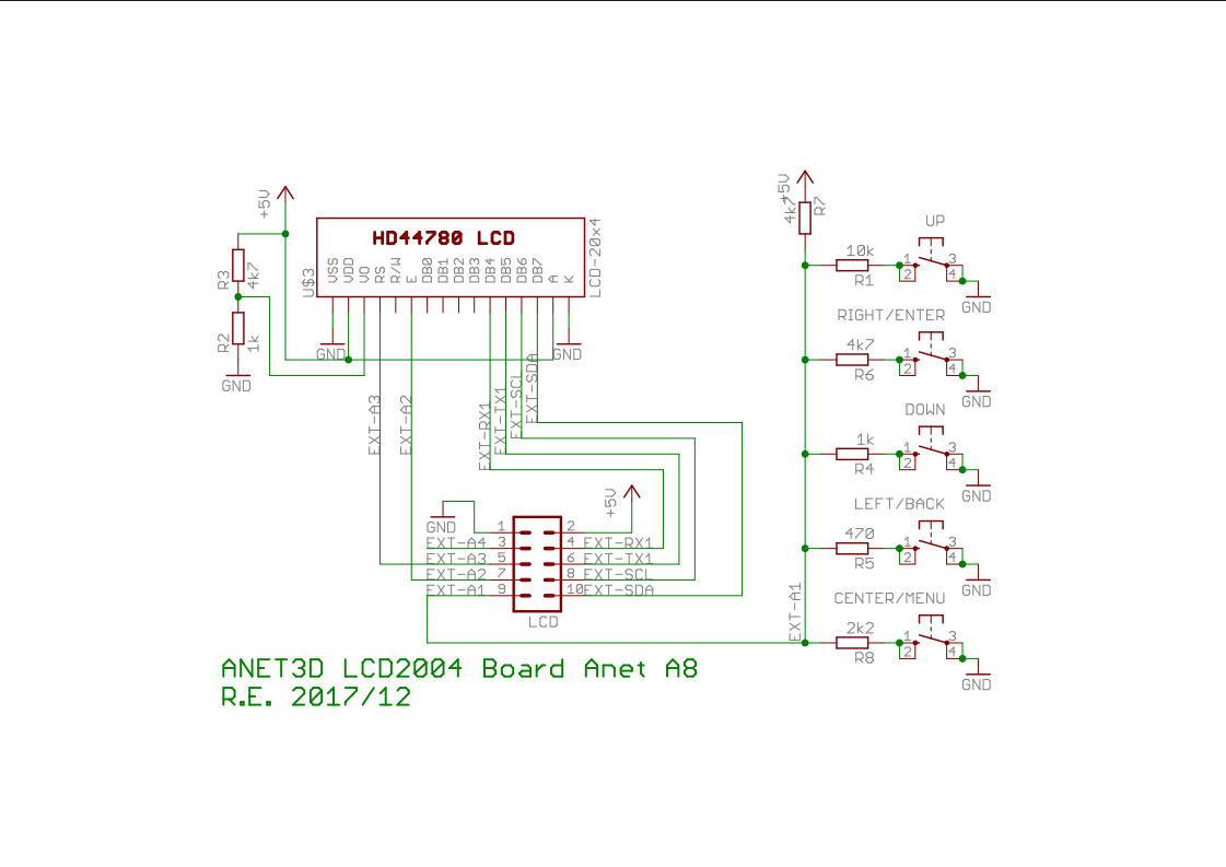

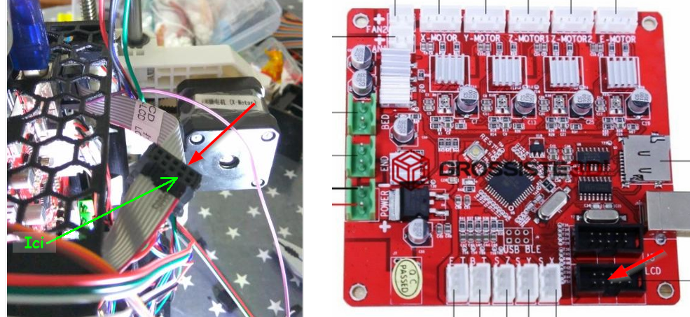

Janpolanton Posté(e) Juin 7, 2018 Partager Posté(e) Juin 7, 2018 L'inversion des fils n'y est pour rien, je te rassure. Par contre, ça pourrait venir du fil allant de la platine à la nappe LCD. Petites photos please pour vérification. Lien vers le commentaire Partager sur d’autres sites More sharing options...
mikebzh44 Posté(e) Juin 7, 2018 Partager Posté(e) Juin 7, 2018 +1 Si tu te refais une nappe pour aller de la CM à l'écran sans mettre le prise vampire (donc retrouver le câble originel), c'est OK ? Attention, le BL-Touch ne sera plus fonctionnel donc ne fait pas de Home. 1 Lien vers le commentaire Partager sur d’autres sites More sharing options...
Janpolanton Posté(e) Juin 7, 2018 Partager Posté(e) Juin 7, 2018 (modifié) il y a 47 minutes, mikebzh44 a dit : Attention, le BL-Touch ne sera plus fonctionnel donc ne fait pas de Home. Si il a laissé le z_endstop branché, il devrait faire son office. Edité : C'est bizarre, j'ai l'impression que le fil du signal BL-Touch est dans le mauvais emplacement, mais comme je n'ai pas d'imprimante sous les yeux, je ne peux que le supposer. Je le verrais bien comme ci-dessous En fait si ton branchement est incorrect, tu es branché sur la pin 4 (DB4 du LCD) ce qui pourrait expliquer les problèmes d'affichage quand le BL_Touch est alimenté. Modifié (le) Juin 7, 2018 par Janpolanton 1 Lien vers le commentaire Partager sur d’autres sites More sharing options...
Baltringue Posté(e) Juin 7, 2018 Partager Posté(e) Juin 7, 2018 Le 06/06/2018 at 14:11, papa50 a dit : Effectivement l'erreur vient de la, tu as pris le mauvais pin 1 Lien vers le commentaire Partager sur d’autres sites More sharing options...

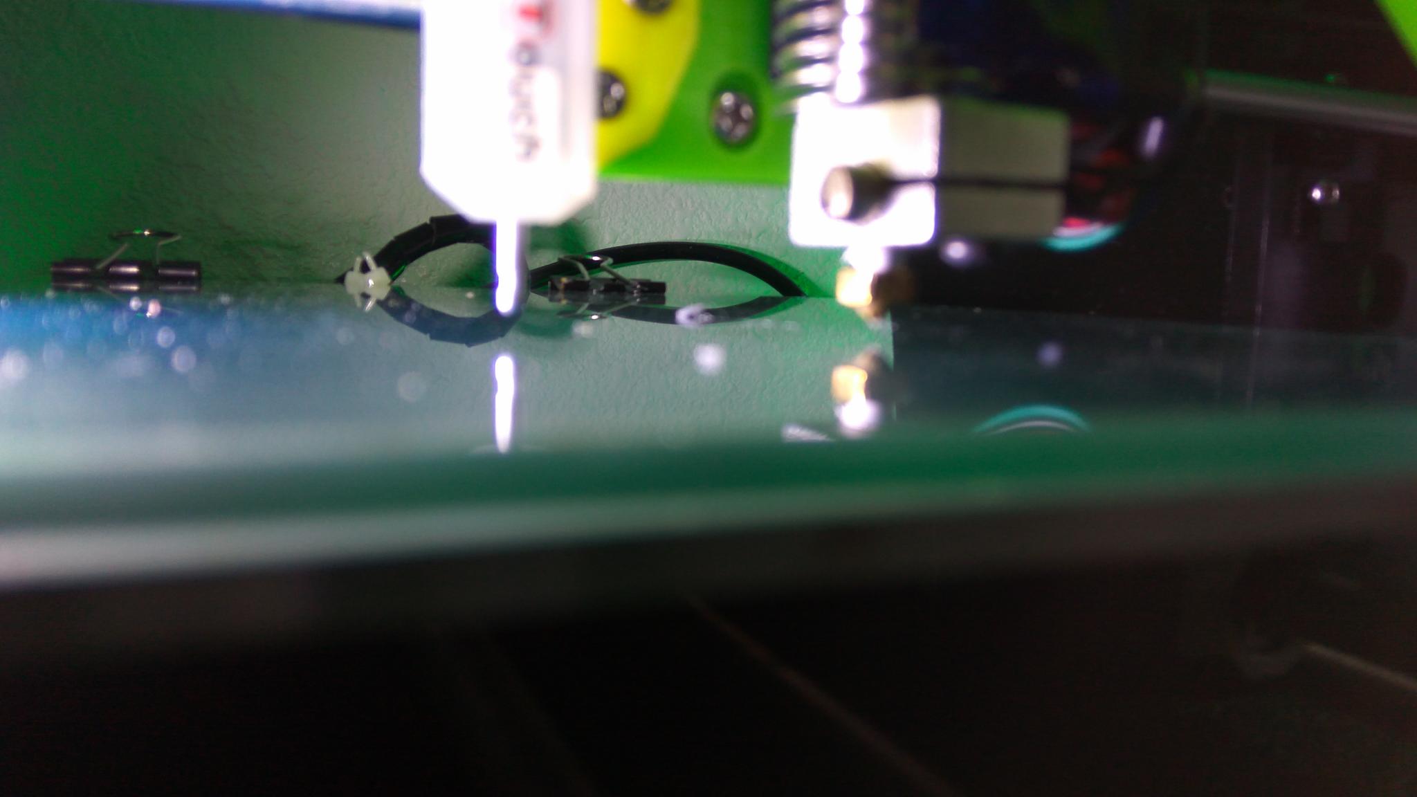

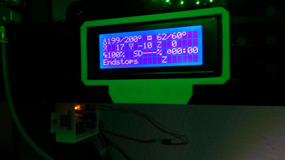

papa50 Posté(e) Juin 8, 2018 Auteur Partager Posté(e) Juin 8, 2018 Merci !!!!!!! Vous êtes des chefs sacré forum !! Température ok Lcd ( effectivement c'était l'autre) Pas évident de savoir !! Ok BlTouch qui clignote ok Endstop ok *** Home = non ok? Maintenant le seul problème qui reste pour l'imprimante le home= milieu du plateau ? Peut être revenir au cablage de Mike ? Merci les copains pour votre disponibilité et gentillesse !! Papa Lien vers le commentaire Partager sur d’autres sites More sharing options...
Janpolanton Posté(e) Juin 8, 2018 Partager Posté(e) Juin 8, 2018 @papa50 Bonjour, Je suis content pour toi que ça fonctionne après mon SAV à distance mais la panne était simple à trouver... Avec l'installation de ton BL_Touch, tu as validé complètement le fonctionnement de ma platine, @mikebzh44 avait validé auparavant la partie capteur capacitif. Lien vers le commentaire Partager sur d’autres sites More sharing options...
papa50 Posté(e) Juin 8, 2018 Auteur Partager Posté(e) Juin 8, 2018 (modifié) il y a 2 minutes, Janpolanton a dit : @papa50 Bonjour, Je suis content pour toi que ça fonctionne après mon SAV à distance mais la panne était simple à trouver... Avec l'installation de ton BL_Touch, tu as validé complètement le fonctionnement de ma platine, @mikebzh44 avait validé auparavant la partie capteur capacitif. Il reste le home qui fonctionné avec l'ancien branchement ? Remettre le câble à Mike sans inversé les fils ? Modifié (le) Juin 8, 2018 par papa50 Lien vers le commentaire Partager sur d’autres sites More sharing options...
Janpolanton Posté(e) Juin 8, 2018 Partager Posté(e) Juin 8, 2018 Le home n'a rien a voir avec la platine, laisse ces fils branchés tel quel. Il faut chercher ailleurs. C'est quoi ton problème de home? Lien vers le commentaire Partager sur d’autres sites More sharing options...
papa50 Posté(e) Juin 8, 2018 Auteur Partager Posté(e) Juin 8, 2018 (modifié) il y a 3 minutes, Janpolanton a dit : Le home n'a rien a voir avec la platine, laisse ces fils branchés tel quel. Il faut chercher ailleurs. C'est quoi ton problème de home? Mon home maintenant ce trouve au milieu du plateau ! Alors que hier soir c'était ok Modifié (le) Juin 8, 2018 par papa50 Lien vers le commentaire Partager sur d’autres sites More sharing options...
Janpolanton Posté(e) Juin 8, 2018 Partager Posté(e) Juin 8, 2018 ça ne viendrait pas de ton trancheur? cura ou autre... D'autres pourront répondre mais je valide toute la partie électronique qui fonctionne parfaitement. Lien vers le commentaire Partager sur d’autres sites More sharing options...
Jean-Claude Garnier Posté(e) Juin 8, 2018 Partager Posté(e) Juin 8, 2018 (modifié) Euh... Si le touch est validé, la prise de ZHome se fait au centre du bed Si en mode terminal tu tapes "G0 X0 Y0" où t'est-ce que ça se déplace ? Citation #if ENABLED(Z_SAFE_HOMING) //#define Z_SAFE_HOMING_X_POINT ((X_BED_SIZE) / 2) Modifié (le) Juin 8, 2018 par Jean-Claude Garnier Lien vers le commentaire Partager sur d’autres sites More sharing options...

Maeke Posté(e) Juin 8, 2018 Partager Posté(e) Juin 8, 2018 (modifié) il y a 31 minutes, papa50 a dit : Mon home maintenant ce trouve au milieu du plateau ! Alors que hier soir c'était ok Parfaitement normal, c'est le safe homing. ça place le capteur au dessus du milieu du plateau pour éviter que la buse descende trop bas si le endstop a été enlevé. Modifié (le) Juin 8, 2018 par Maeke Lien vers le commentaire Partager sur d’autres sites More sharing options...
