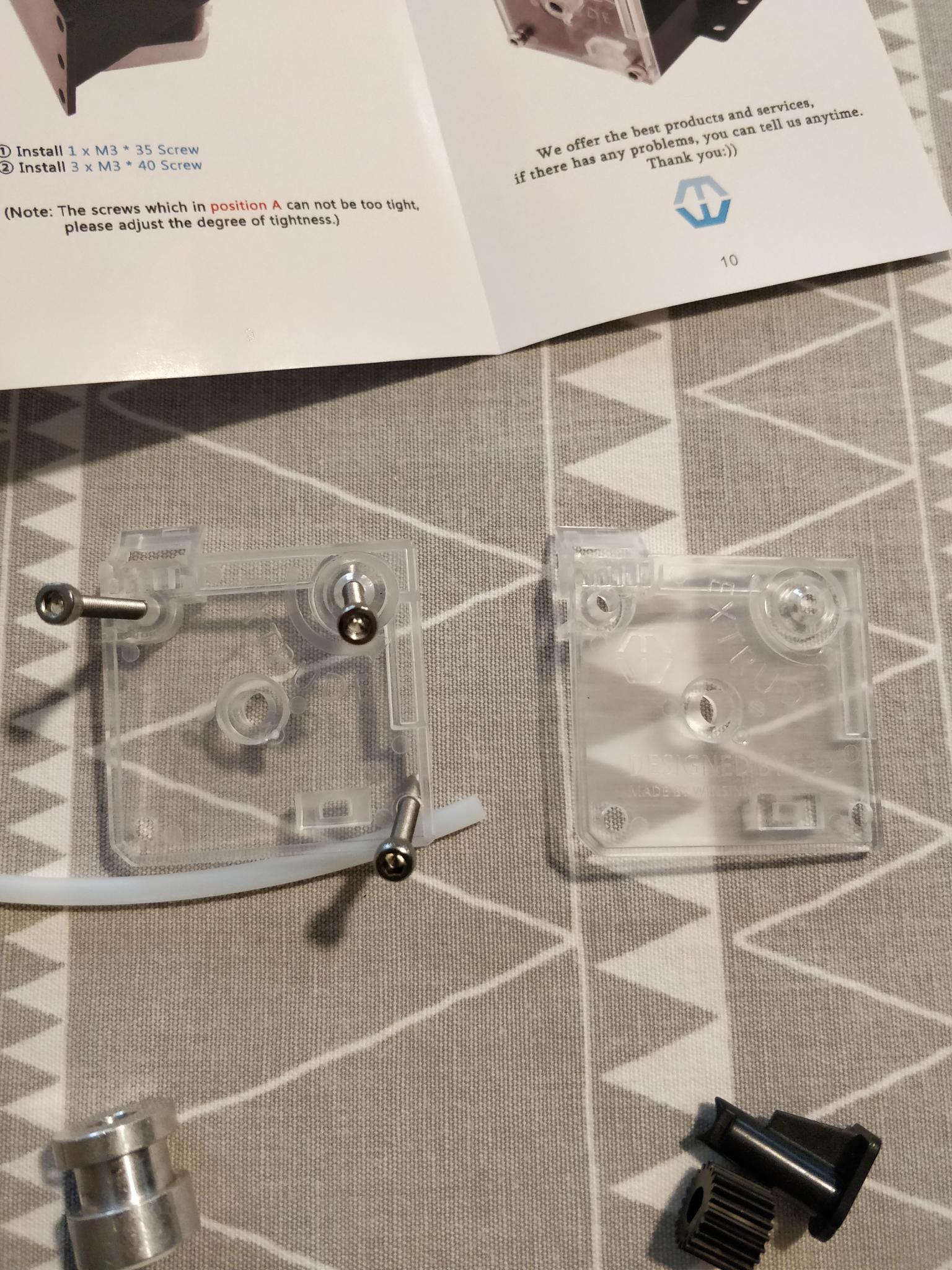

Jean-Claude Garnier Posté(e) Octobre 29, 2018 Partager Posté(e) Octobre 29, 2018 (modifié) @Baltringue Je te conseille vivement de regarder ça >>>>> il y a 9 minutes, Baltringue a dit : .. /.. Par contre une des vis plus grande vis ne va pas, je pense le trou de mon extruder est un peu abimé Trouve-toi de la tige filetée de 3, un écrou et une rondelle, ça ira Modifié (le) Octobre 29, 2018 par Jean-Claude Garnier Lien vers le commentaire Partager sur d’autres sites More sharing options...
Baltringue Posté(e) Octobre 29, 2018 Partager Posté(e) Octobre 29, 2018 il y a 17 minutes, Jean-Claude Garnier a dit : @Baltringue Je te conseille vivement de regarder ça >>>>> Trouve-toi de la tige filetée de 3, un écrou et une rondelle, ça ira Ça va du côté de la vitre dans mon kit j'en ai une de rechange ! Lien vers le commentaire Partager sur d’autres sites More sharing options...
Maeke Posté(e) Octobre 29, 2018 Partager Posté(e) Octobre 29, 2018 il y a 22 minutes, Jean-Claude Garnier a dit : @Baltringue Je te conseille vivement de regarder ça >>>>> Trouve-toi de la tige filetée de 3, un écrou et une rondelle, ça ira non, celle là est vissée sur le moteur. Lien vers le commentaire Partager sur d’autres sites More sharing options...
Baltringue Posté(e) Octobre 29, 2018 Partager Posté(e) Octobre 29, 2018 C'est pas une vis très importante, ça peut attendre quelques jours que j'en trouve une au magasin Lien vers le commentaire Partager sur d’autres sites More sharing options...
Maeke Posté(e) Octobre 29, 2018 Partager Posté(e) Octobre 29, 2018 il y a 2 minutes, Baltringue a dit : C'est pas une vis très importante, ça peut attendre quelques jours que j'en trouve une au magasin le moteur est neuf? Lien vers le commentaire Partager sur d’autres sites More sharing options...
Baltringue Posté(e) Octobre 29, 2018 Partager Posté(e) Octobre 29, 2018 à l’instant, Maeke a dit : le moteur est neuf? Non c'est celui d'origine Anet Lien vers le commentaire Partager sur d’autres sites More sharing options...
Maeke Posté(e) Octobre 29, 2018 Partager Posté(e) Octobre 29, 2018 alors il a peut-être un pas de vis fichu. Lien vers le commentaire Partager sur d’autres sites More sharing options...

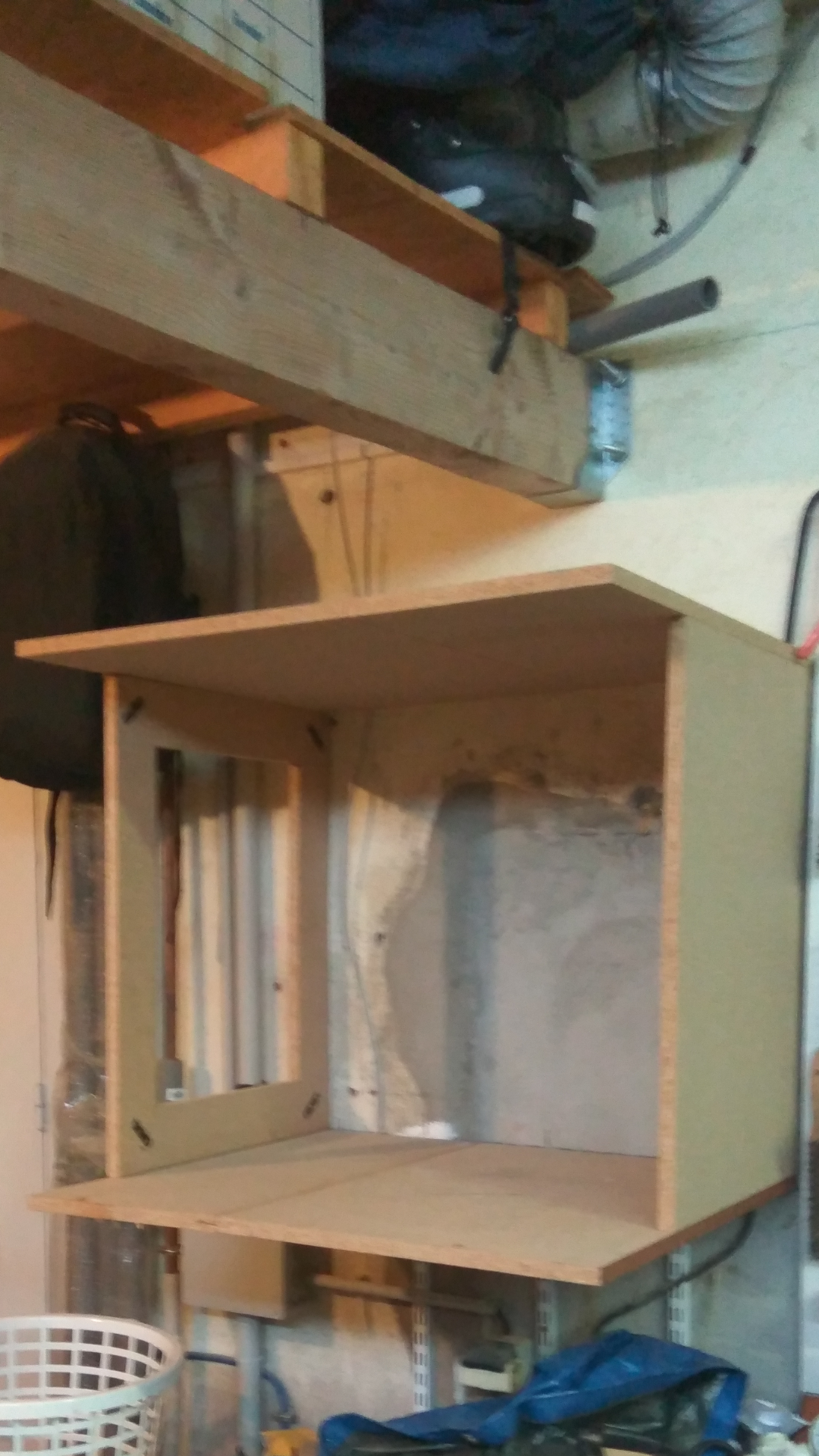

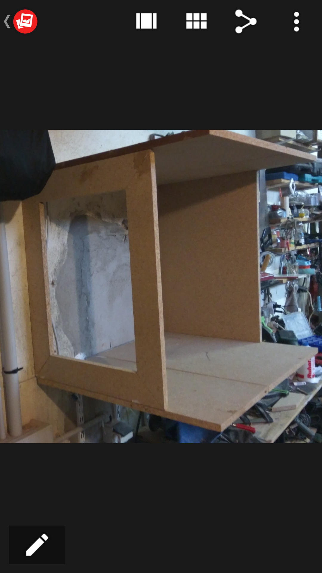

papa50 Posté(e) Octobre 29, 2018 Auteur Partager Posté(e) Octobre 29, 2018 (modifié) Voilà ça avance, fabriqué, avec des planches de recup !! Modifié (le) Octobre 29, 2018 par papa50 1 Lien vers le commentaire Partager sur d’autres sites More sharing options...
