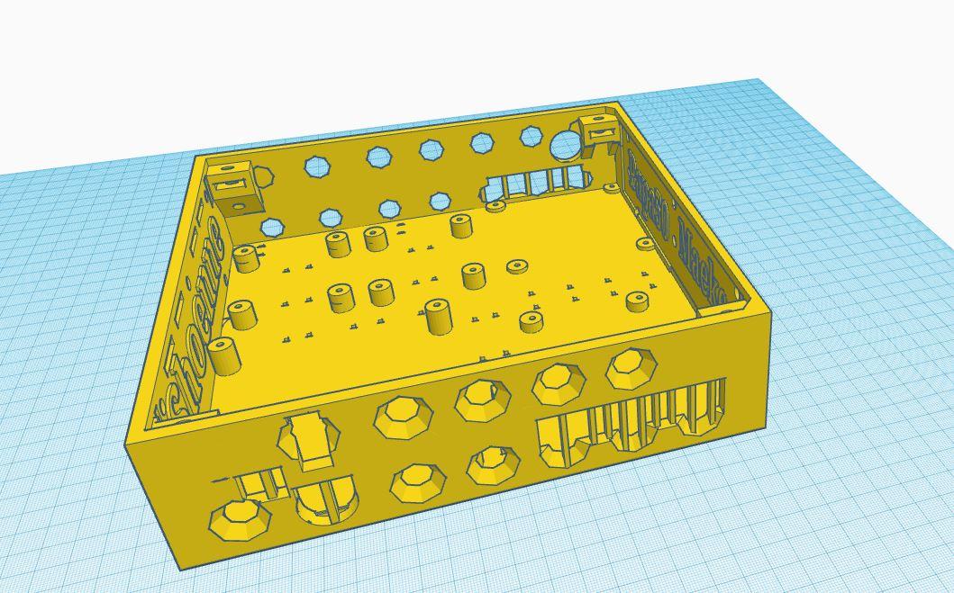

papa50 Posté(e) Octobre 31, 2018 Auteur Partager Posté(e) Octobre 31, 2018 (modifié) @Maekeça te vas ? j'ai supprimé les attaches(trop fragiles et perte de temps pour l'impression) des files par des trous pour colliers , beaucoup plus simple et efficace tu auras juste a couper les supports ? tu peux la fixer dans deux sens différents Modifié (le) Octobre 31, 2018 par papa50 1 Lien vers le commentaire Partager sur d’autres sites More sharing options...
Maeke Posté(e) Octobre 31, 2018 Partager Posté(e) Octobre 31, 2018 Merci, mais va falloir attendre au moins une semaine, je suis en fin de rouleau. Lien vers le commentaire Partager sur d’autres sites More sharing options...
