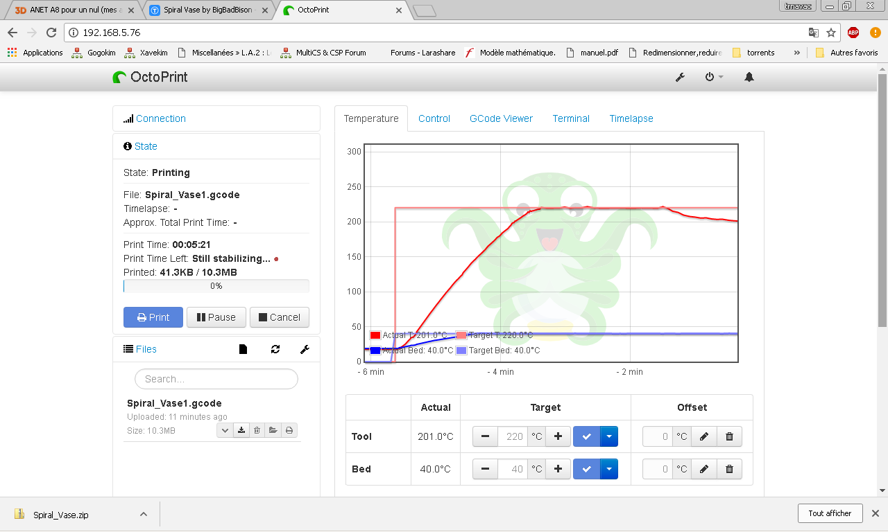

Lfor41 Posté(e) Janvier 27, 2018 Partager Posté(e) Janvier 27, 2018 je peux abuser un peu de votre aide ? j'n ai un peu marre de transporter la carte SD pour imprimer... existe t-il un tuto pour lancer l'impression depuis le PC ? Lien vers le commentaire Partager sur d’autres sites More sharing options...
Maeke Posté(e) Janvier 27, 2018 Partager Posté(e) Janvier 27, 2018 (modifié) Disons que cura 3.1 a un mode débutant. Quand à imprimer depuis le pc, il suffit de vérifier que le port nommé ch340 et cura soit réglés sur 115200 (surtout pas sur auto ou une autre valeur) et de changer le cable usb qui est parfois défectueux. Mais sur les longues impressions tu finiras par préférer la carte sd et débrancher le cable usb, le moindre événement sur le port usb de l'ordinateur fait rebooter l'imprimante, même si elle n'est pas concernée. Modifié (le) Janvier 27, 2018 par Maeke Lien vers le commentaire Partager sur d’autres sites More sharing options...

veeger Posté(e) Janvier 27, 2018 Partager Posté(e) Janvier 27, 2018 (modifié) recherche tuto octo print . avec raspberry cest tres pratique de tout piloter depuis le pc Modifié (le) Janvier 27, 2018 par veeger 1 Lien vers le commentaire Partager sur d’autres sites More sharing options...
Maeke Posté(e) Janvier 27, 2018 Partager Posté(e) Janvier 27, 2018 (modifié) Oui et octoprint n'a pas la faiblesse que je viens d'évoquer dans un edit de ma précédente réponse. Et çà marche aussi avec une tablette ou un smartphone, avec une caméra tu peux surveiller ton imprimante depuis l'autre bout de la maison, ou l'extérieur si tu es sûr de toi. Modifié (le) Janvier 27, 2018 par Maeke 1 Lien vers le commentaire Partager sur d’autres sites More sharing options...
Maeke Posté(e) Janvier 27, 2018 Partager Posté(e) Janvier 27, 2018 (modifié) Cette vidéo explique comment faire pour une prusa originale mais çà fonctionne à peu près pareil sur une A8, juste les fixations sont peut-être différentes. Modifié (le) Janvier 27, 2018 par Maeke 1 Lien vers le commentaire Partager sur d’autres sites More sharing options...

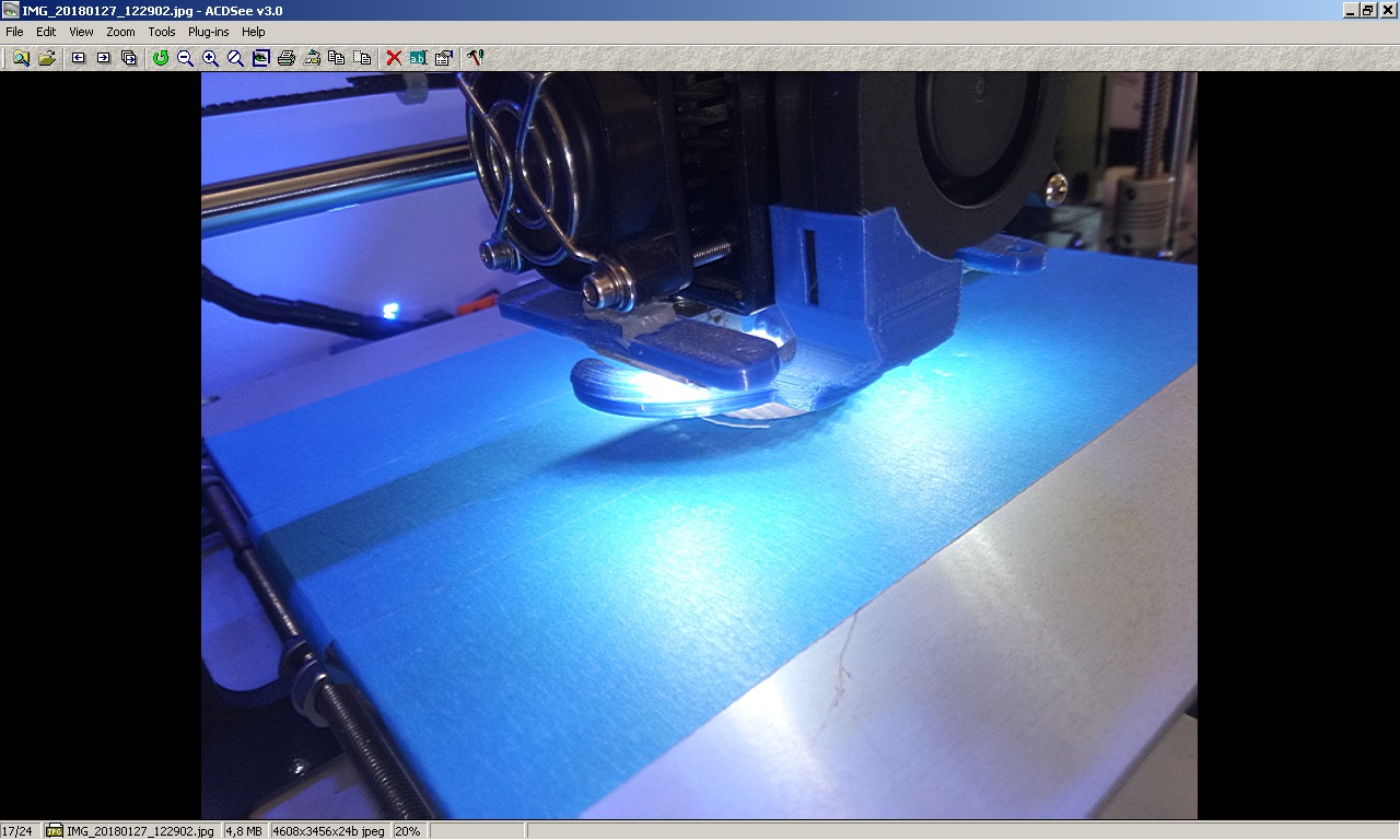

Lfor41 Posté(e) Janvier 27, 2018 Partager Posté(e) Janvier 27, 2018 il y a 1 minute, Maeke a dit : Cette vidéo explique comment faire pour une prusa originale mais çà fonctionne à peu près pareil sur une A8, juste les fixations sont peut-être différentes. oui ca a l'air pas mal. j'ai tellement de choses à faire pour améliorer. je vais commencer par faire un éclairage car je vois pas bien l'impression quand elle se fait... Lien vers le commentaire Partager sur d’autres sites More sharing options...

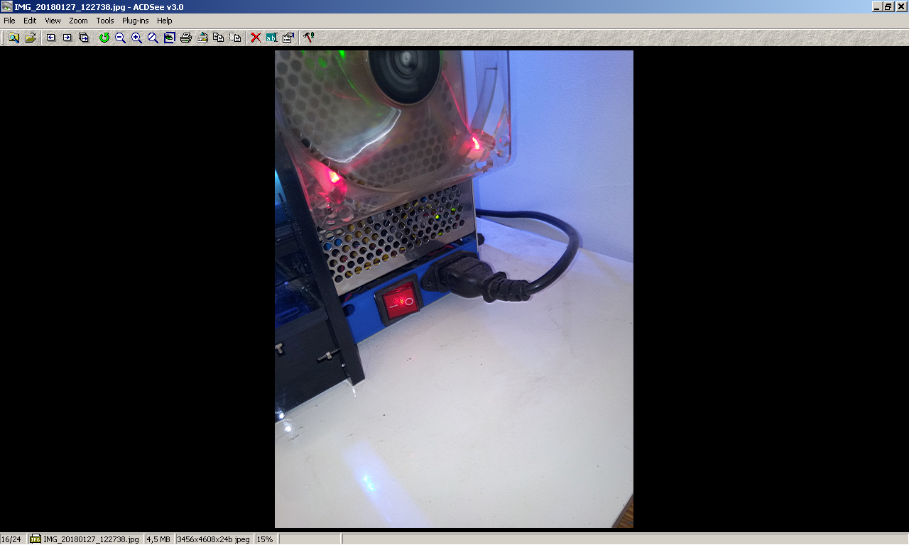

Maeke Posté(e) Janvier 27, 2018 Partager Posté(e) Janvier 27, 2018 Oui c'est aussi en projet pour moi, j'ai déjà les leds mais il me faut un nouvel interrupteur, pour le capot de l'alimentation 30A que je voudrais commander le mois prochain, à mois que je ne me décide pour une atx. 1 Lien vers le commentaire Partager sur d’autres sites More sharing options...

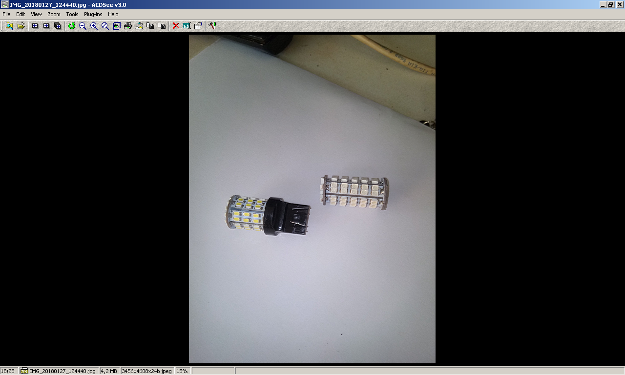

veeger Posté(e) Janvier 27, 2018 Partager Posté(e) Janvier 27, 2018 (modifié) pour les led j ai mis ca : https://www.thingiverse.com/thing:2127435 le capot alim : https://www.thingiverse.com/thing:1515668/apps desossé une vieille alim pc Modifié (le) Janvier 27, 2018 par veeger 1 Lien vers le commentaire Partager sur d’autres sites More sharing options...

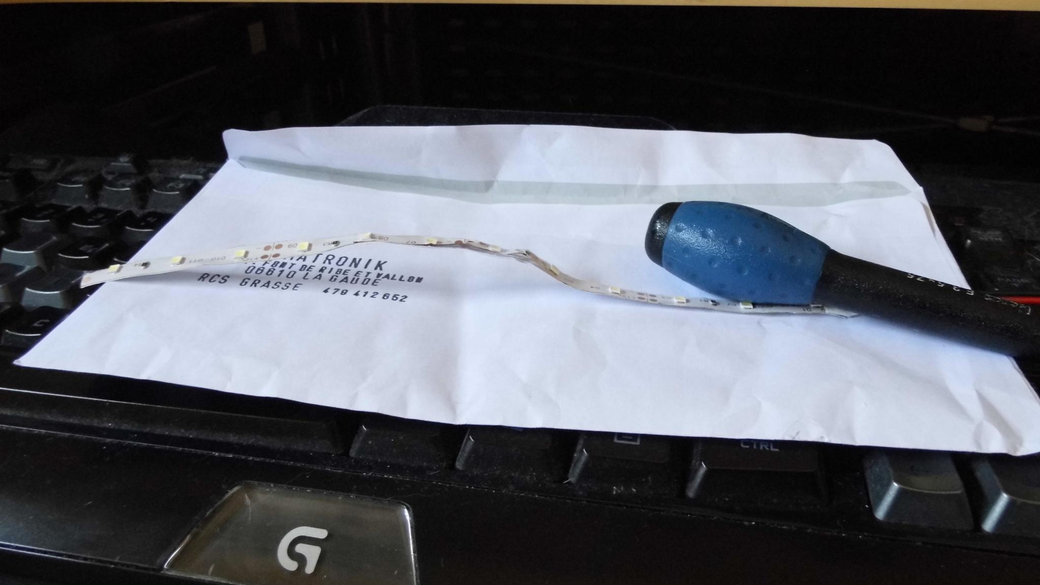

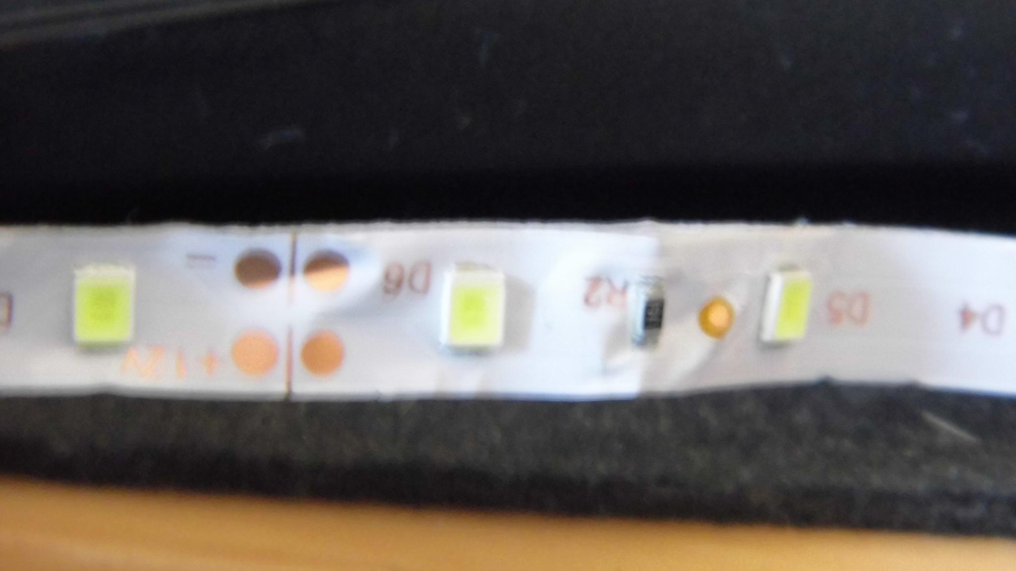

Lfor41 Posté(e) Janvier 27, 2018 Partager Posté(e) Janvier 27, 2018 il y a 8 minutes, veeger a dit : pour les led j ai mis ca : https://www.thingiverse.com/thing:2127435 c'est top pour les led... on trouve où les rampes de led ? Lien vers le commentaire Partager sur d’autres sites More sharing options...

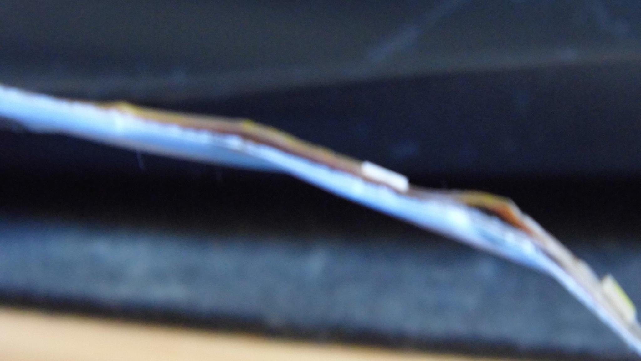

Maeke Posté(e) Janvier 27, 2018 Partager Posté(e) Janvier 27, 2018 (modifié) https://www.ebay.fr/itm/Ruban-Bandeau-Led-Strip-de-10cm-a-5m-300-Leds-12V-6000K-Livraison-48h-offerte/122567444084?hash=item1c8996c674:m:mmlw9ZcZYzwqyUJroklzwNA Par exemple, cherches led strip, tu peux au choix commander un rouleau entier, ou juste la longueur que tu veux. Les miennes sont arrivées un peu abimées, mais totalement fonctionnelles: Modifié (le) Janvier 27, 2018 par Maeke Lien vers le commentaire Partager sur d’autres sites More sharing options...
veeger Posté(e) Janvier 27, 2018 Partager Posté(e) Janvier 27, 2018 (modifié) ca s achete ou alors bricolage avec ce qu il y a en stock. ce sont des ampoules led de voiture. chaque module de la lampe est en 12 v. un coup de fer a souder on obtient 6 modules et yapuka. les bandeaux leds du commerce sont tres longs et tres espacés pas tres adapté donc pour nos besoins Modifié (le) Janvier 27, 2018 par veeger 1 Lien vers le commentaire Partager sur d’autres sites More sharing options...
Maeke Posté(e) Janvier 27, 2018 Partager Posté(e) Janvier 27, 2018 Oui y'a aussi cette solution... quand on a une voiture avec ampoules à leds. Lien vers le commentaire Partager sur d’autres sites More sharing options...
