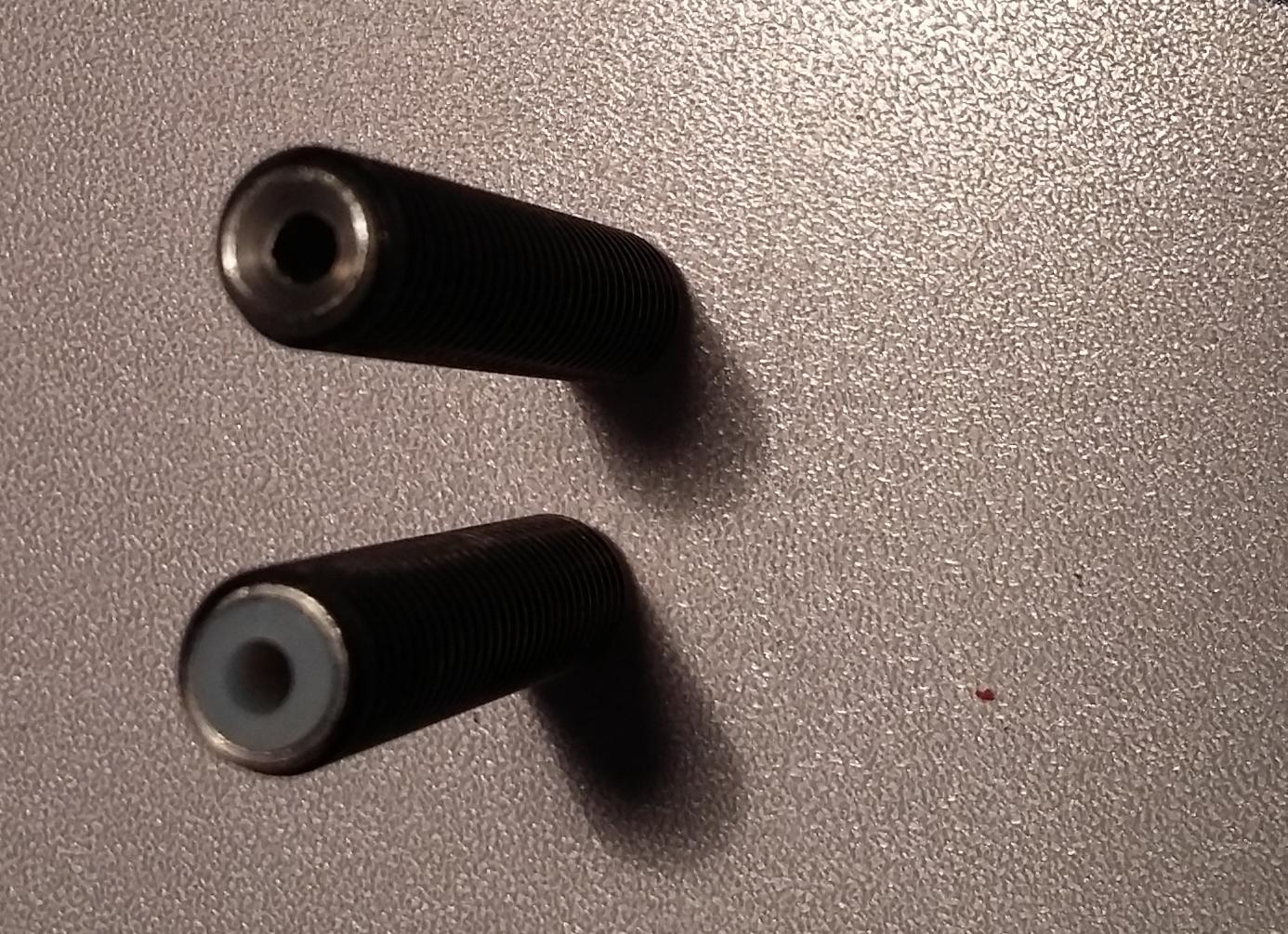

medmed Posté(e) Mars 10, 2018 Partager Posté(e) Mars 10, 2018 Tu parles du tube PTFE ? Il n'a pas de sens. Seule la tige filetée a un sens . Évidement si tu monte la tige a l'envers bonjour les dégâts. J’espère pour toi que le tube PTFE n'a pas fait de mal à la poulie. Lien vers le commentaire Partager sur d’autres sites More sharing options...
jeanhub Posté(e) Mars 10, 2018 Partager Posté(e) Mars 10, 2018 et comment tu reconnais le sens de la tige filetée ? Lien vers le commentaire Partager sur d’autres sites More sharing options...
pataboat Posté(e) Mars 10, 2018 Partager Posté(e) Mars 10, 2018 (modifié) un coté est partiellement fermé et l'autre non Donc coté téflon apparent vers la buse Modifié (le) Mars 10, 2018 par pataboat Lien vers le commentaire Partager sur d’autres sites More sharing options...
jeanhub Posté(e) Mars 10, 2018 Partager Posté(e) Mars 10, 2018 merci @pataboat Lien vers le commentaire Partager sur d’autres sites More sharing options...

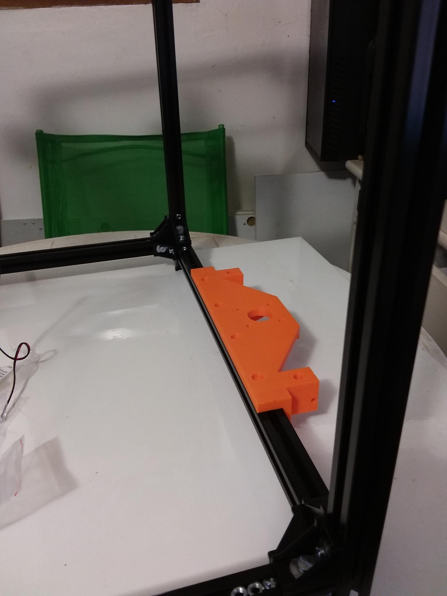

papa50 Posté(e) Mars 10, 2018 Auteur Partager Posté(e) Mars 10, 2018 Il y a 2 heures, Mandu69 a dit : Bonjour, je suis nouveau sur ce forum, et propriétaire d'une anet A8. Je dois dire que je suis très impressionné de ce que tu as prévu alors que tu n'as pas recu encore l'imprimante. Personnellement, j'ai modifié completement l'étude de l'imprimante pour un chassis en Aluminium, et j'ai rajouté un caisson avec des leds. Je vous montre la photo. Pour ceux que ca interesse, je peux partager l' Etude faite avec Solidwork. J'attends un bowden (chinois), mais depuis le squelette en Alu, l'impression est tout simplement d'une qualite que je pense aussi bien que du professionnel. Je vous joins une photo d'une pièce en PETG, ainsi que l'imprimante dites moi vos retours, merci d'avance merci c'est sympa !! Tu as aussi fait du bon boulot, bravo ! Le cadre aluminum, j'en suis pas encore là, J'ai tellement de choses à découvrir encore !! Lien vers le commentaire Partager sur d’autres sites More sharing options...

jeanhub Posté(e) Mars 10, 2018 Partager Posté(e) Mars 10, 2018 Le PTFE à l'intérieur de la tige filetée peut se changer ? c'est bien du 4mm en extérieur et 2mm en intérieur pour du filament de 1, 75 mm ? Lien vers le commentaire Partager sur d’autres sites More sharing options...

pataboat Posté(e) Mars 11, 2018 Partager Posté(e) Mars 11, 2018 Il y a 11 heures, jeanhub a dit : Le PTFE à l'intérieur de la tige filetée peut se changer ? c'est bien du 4mm en extérieur et 2mm en intérieur pour du filament de 1, 75 mm ? Oui c'est bien ça (environ 1€ le mètre chez ping-pong) Lien vers le commentaire Partager sur d’autres sites More sharing options...

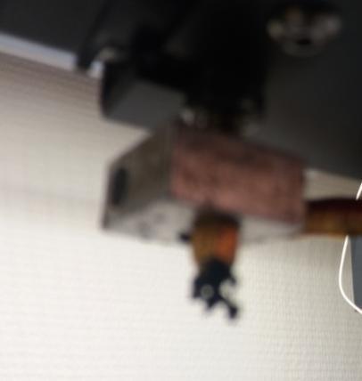

jeanhub Posté(e) Mars 11, 2018 Partager Posté(e) Mars 11, 2018 Bonjour à tous J'ai un petit problème d'impression ce matin.. J'ai inversé la tige filetée ( PTFE coté buse) avec changement de la tige filetée et de la buse J'ai réglé la position de la buse ( 0,4 du plateau) mais le filament ne s'accroche plus sur le plateau il s’agglutine autour de la buse .... je vous met une photo....désolé pour la qualité mais mon appareil pas terrible Lien vers le commentaire Partager sur d’autres sites More sharing options...
veeger Posté(e) Mars 11, 2018 Partager Posté(e) Mars 11, 2018 refais un reglage plateau jean. la buse est trop haute sans doute. Lien vers le commentaire Partager sur d’autres sites More sharing options...
jeanhub Posté(e) Mars 11, 2018 Partager Posté(e) Mars 11, 2018 merci @veeger je vais essayer après le repas Lien vers le commentaire Partager sur d’autres sites More sharing options...
