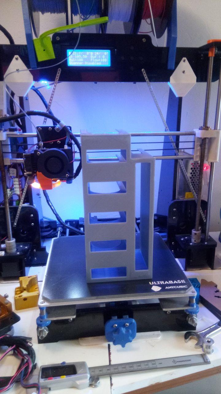

veeger Posté(e) Novembre 3, 2018 Partager Posté(e) Novembre 3, 2018 je rends hommage aujourd hui a notre vaillante, courageuse, infatigable , irreprochable .... on l a beaucoup delaissée ces derniers temps avec les widows kossel delta et toutti quenti ... je parle bien sur de la venerable mamie ANET . 20 heures d impression et pas une ride.... hip hip hip .... 2 Lien vers le commentaire Partager sur d’autres sites More sharing options...

Maeke Posté(e) Novembre 3, 2018 Partager Posté(e) Novembre 3, 2018 (modifié) @veeger elle se démerde bien sur les bridge et pas un pet de wobble, bravo (même si je suis pas fan des machins oranges au sommet des Z). Modifié (le) Novembre 3, 2018 par Maeke Lien vers le commentaire Partager sur d’autres sites More sharing options...
veeger Posté(e) Novembre 3, 2018 Partager Posté(e) Novembre 3, 2018 fait a l epoque plus pour la cosmetique qu autre chose. meme si moi et la cosmetique ca fait 3 apres je suis tres pragmatique si ca gene pas on laisse . si ca marche bien je touche plus jamais. je n ai meme plus touché les anti wooble coté moteur . ca doit surement pas te plaire non plus les tiges filetées sont surement au contact des axes moteur . mais tant que les impressions sont plus que perfect je laisse comme ca jusqu a la retraite de la machine en ce qui concerne ce rack 5 raspberry pi le stl a l air tres abouti car l impression est tres au dessus de mes attentes. il part pour bordeaux par colissimo 1 Lien vers le commentaire Partager sur d’autres sites More sharing options...
Maeke Posté(e) Novembre 3, 2018 Partager Posté(e) Novembre 3, 2018 au niveau moteur, rien ne me gène. Lien vers le commentaire Partager sur d’autres sites More sharing options...

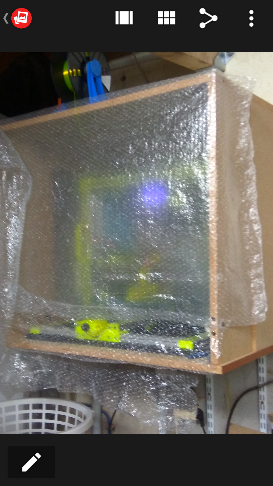

papa50 Posté(e) Novembre 3, 2018 Auteur Partager Posté(e) Novembre 3, 2018 (modifié) bonjour à tous ! cadre foiré pour moi ce matin (baguettes)elles se sont décollées plateau a 60° j'aurais du le mettre a 70 ° , il y avait 8.5 ° dans le garage donc couverture obligatoire et on recommence 43 m de PETG et 11 h 00 dans le pèteche !!! En ce moment 14.5° dans le garage 21 dans le couffin Modifié (le) Novembre 3, 2018 par papa50 1 Lien vers le commentaire Partager sur d’autres sites More sharing options...
Maeke Posté(e) Novembre 3, 2018 Partager Posté(e) Novembre 3, 2018 Si c'est du petg tu peux l'imprimer fenêtre ouverte et chauffage de maison coupé en plein hiver... Lien vers le commentaire Partager sur d’autres sites More sharing options...

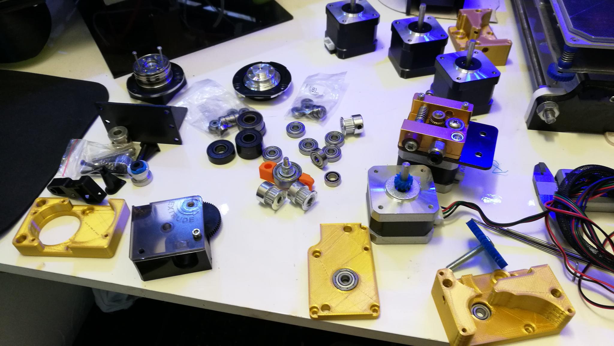

cyrilnaf Posté(e) Novembre 3, 2018 Partager Posté(e) Novembre 3, 2018 J'ai vu que certaines personnes changeaient complément toute l'extrudeuse pour des modèles plus "performant". Cela vaut le coup ?? Et quelle référence prendre dans ce cas ? Lien vers le commentaire Partager sur d’autres sites More sharing options...

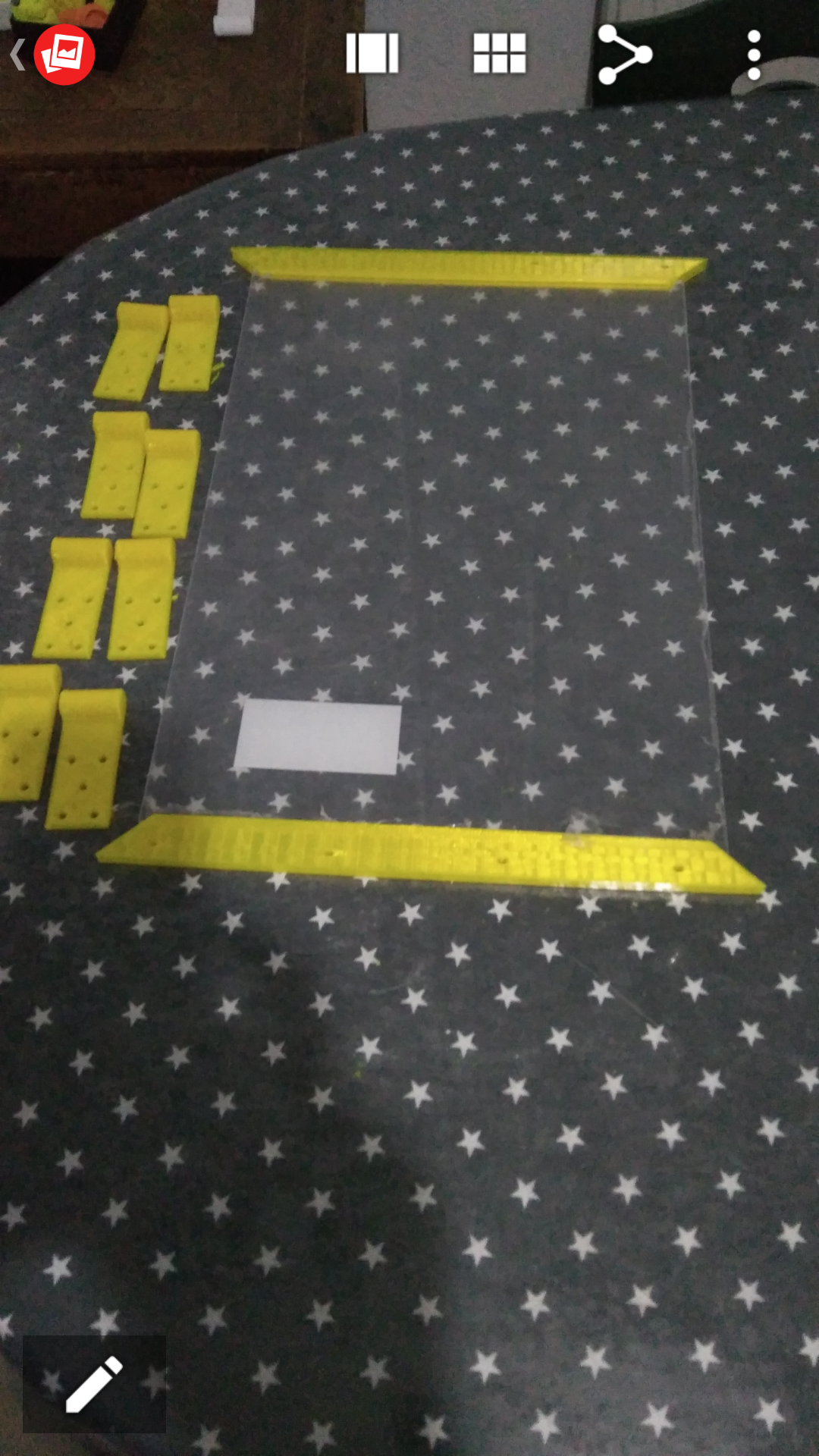

papa50 Posté(e) Novembre 3, 2018 Auteur Partager Posté(e) Novembre 3, 2018 (modifié) il y a 53 minutes, Maeke a dit : Si c'est du petg tu peux l'imprimer fenêtre ouverte et chauffage de maison coupé en plein hiver... c'est du PETG , mes baguettes se lèvent seulement sur un coté ? ( j'ai pas eu ce souci là a l’intérieur ) , surement mon bed seulement a 60°? et la longueur d'impression en diagonale 390 mm ? c’est mes premières grandes longueurs hiiii... Modifié (le) Novembre 3, 2018 par papa50 1 Lien vers le commentaire Partager sur d’autres sites More sharing options...
papa50 Posté(e) Novembre 3, 2018 Auteur Partager Posté(e) Novembre 3, 2018 (modifié) il y a 33 minutes, cyrilnaf a dit : J'ai vu que certaines personnes changeaient complément toute l'extrudeuse pour des modèles plus "performant". Cela vaut le coup ?? Et quelle référence prendre dans ce cas ? bonsoir , le fiston va te trouver ça Modifié (le) Novembre 3, 2018 par papa50 Lien vers le commentaire Partager sur d’autres sites More sharing options...
Maeke Posté(e) Novembre 3, 2018 Partager Posté(e) Novembre 3, 2018 on en a discuté en long en large et en travers dans ce sujet. PS @papa50 pour le petg, 60° sur le plateau c'est trop froid, il faut entre 70 et 80°. Lien vers le commentaire Partager sur d’autres sites More sharing options...
papa50 Posté(e) Novembre 3, 2018 Auteur Partager Posté(e) Novembre 3, 2018 (modifié) il y a 51 minutes, Maeke a dit : on en a discuté en long en large et en travers dans ce sujet. PS @papa50 pour le petg, 60° sur le plateau c'est trop froid, il faut entre 70 et 80°. Tu raison pour les 70° mais pour une pièce froide, à 20 ° dans la maison regarde, les pièces elles ont étés imprimées dans la salle, (392mm)impossible de faire la même chose dans le garage !! Toujours avec la même laque leclerc, bas de gamme !! Et plateau à 60° Ps:j'ai plus de PETG jaune, donc impression PLA, maintenant , mon dernier rouleau !! Modifié (le) Novembre 3, 2018 par papa50 Lien vers le commentaire Partager sur d’autres sites More sharing options...

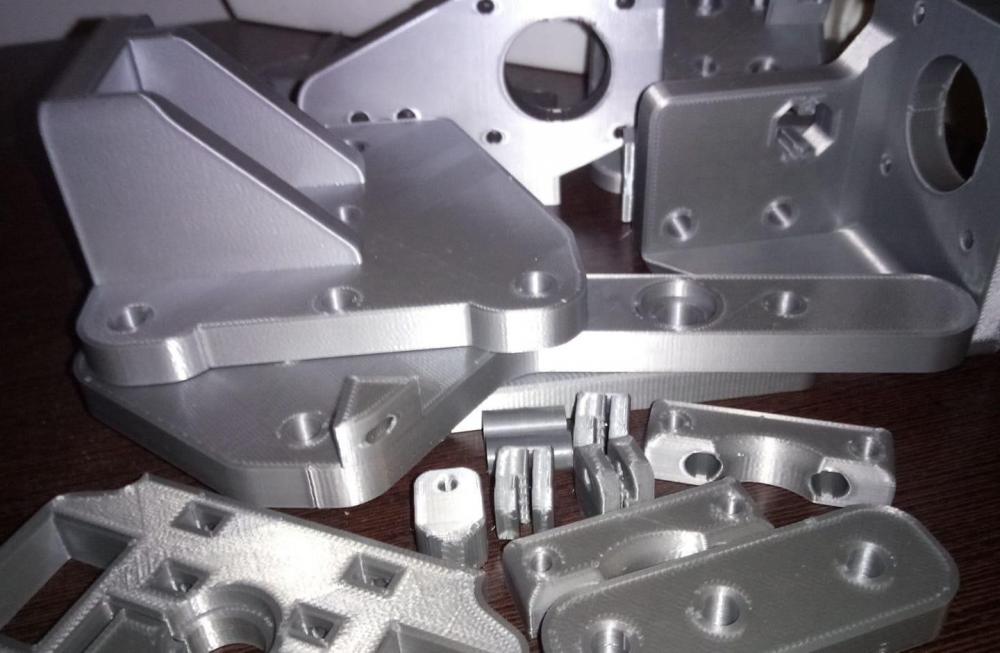

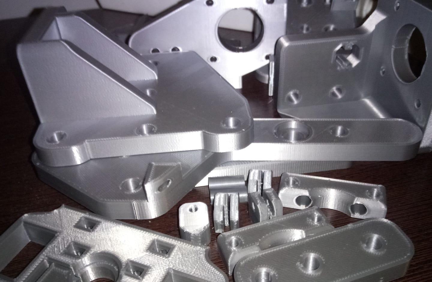

Maeke Posté(e) Novembre 3, 2018 Partager Posté(e) Novembre 3, 2018 @papa50 tu trouves que mes impressions sont belles? là je suis surclassé. 1 Lien vers le commentaire Partager sur d’autres sites More sharing options...

papa50 Posté(e) Novembre 4, 2018 Auteur Partager Posté(e) Novembre 4, 2018 Il y a 10 heures, Maeke a dit : @papa50 tu trouves que mes impressions sont belles? là je suis surclassé. magnifique c'est quoi ? Lien vers le commentaire Partager sur d’autres sites More sharing options...
Maeke Posté(e) Novembre 4, 2018 Partager Posté(e) Novembre 4, 2018 (modifié) Ce sont les parties imprimées pour une CB-10, un clone fait maison de la creality cr-10. Le plus fort, c'est que c'est imprimé sur un clone fait maison de prusa i3 Modifié (le) Novembre 4, 2018 par Maeke Lien vers le commentaire Partager sur d’autres sites More sharing options...
