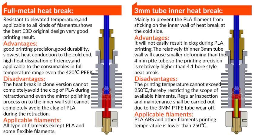

Maeke Posté(e) Novembre 10, 2018 Partager Posté(e) Novembre 10, 2018 (modifié) Grrr obligé de démonter le titan aero, le filament est coincé, j'ai réussi à le sortir du heatbrak mais il ne passe pas le tube ptfe, il s'est probablement épaissi. J'en profiterait pour installer le noctua 40x40x10 (nf-a4x10 flx). Bon bah j'ai compris... . Bref pas de pla avec un heatbreak full metal. Du coup me suis commandé 5 nouveaux heatbreak avec ptfe et 5 nouvelles buses. Au passage ça venait peut-être de là tes ennuis avec l'e3d-v6 @papa50 Modifié (le) Novembre 10, 2018 par Maeke 1 2 Lien vers le commentaire Partager sur d’autres sites More sharing options...
papa50 Posté(e) Novembre 10, 2018 Auteur Partager Posté(e) Novembre 10, 2018 il y a 50 minutes, Maeke a dit : Grrr obligé de démonter le titan aero, le filament est coincé, j'ai réussi à le sortir du heatbrak mais il ne passe pas le tube ptfe, il s'est probablement épaissi. J'en profiterait pour installer le noctua 40x40x10 (nf-a4x10 flx). Bon bah j'ai compris... . Bref pas de pla avec un heatbreak full metal. Du coup me suis commandé 5 nouveaux heatbreak avec ptfe et 5 nouvelles buses. Au passage ça venait peut-être de là tes ennuis avec l'e3d-v6 @papa50 C'est sur !!, plus jamais, E3d Avec le Ptfe, je suis sur que tu n'auras plus ce souci Lien vers le commentaire Partager sur d’autres sites More sharing options...
Maeke Posté(e) Novembre 10, 2018 Partager Posté(e) Novembre 10, 2018 à l’instant, papa50 a dit : C'est sur !!, plus jamais, E3d Avec le Ptfe, je suis sur que tu n'auras plus ce souci mais si je dépasse 245° je fais fondre le ptfe.... Au passage le titan aero aussi c'est de l'e3d, même si c'est un clone. Lien vers le commentaire Partager sur d’autres sites More sharing options...

papa50 Posté(e) Novembre 11, 2018 Auteur Partager Posté(e) Novembre 11, 2018 Il y a 10 heures, Maeke a dit : mais si je dépasse 245° je fais fondre le ptfe.... Au passage le titan aero aussi c'est de l'e3d, même si c'est un clone. Je sais, mais ce système et nul, enfin moi j'aime pas du tout Lien vers le commentaire Partager sur d’autres sites More sharing options...
papa50 Posté(e) Novembre 11, 2018 Auteur Partager Posté(e) Novembre 11, 2018 Il y a 5 heures, TheSchemer a dit : J'étais monté à 270 la dernière fois avec le ptfe capricorne, ça bronchait pas... Après je devais pas être loin de la limite haute 270° pourquoi faire ? Donc pour l'ABS il faut le heatbreak sans Ptfe alors ? Lien vers le commentaire Partager sur d’autres sites More sharing options...
Maeke Posté(e) Novembre 11, 2018 Partager Posté(e) Novembre 11, 2018 (modifié) Il y a 7 heures, papa50 a dit : 270° pourquoi faire ? Donc pour l'ABS il faut le heatbreak sans Ptfe alors ? 270° se justifie sur certains filaments avancés. et le heatbreak sans ptfe pour l'abs, c'est seulement si tu dépasses 240° Edit: wow vraiment silencieux ce Noctua, d'ailleurs ça me fait penser que les ventilos de mes pcs ont déjà un age certain. Modifié (le) Novembre 11, 2018 par Maeke 1 Lien vers le commentaire Partager sur d’autres sites More sharing options...
papa50 Posté(e) Novembre 11, 2018 Auteur Partager Posté(e) Novembre 11, 2018 Il y a 3 heures, Maeke a dit : 270° se justifie sur certains filaments avancés. et le heatbreak sans ptfe pour l'abs, c'est seulement si tu dépasses 240° Edit: wow vraiment silencieux ce Noctua, d'ailleurs ça me fait penser que les ventilos de mes pcs ont déjà un age certain. Il paraît( ce que j'ai lu) que le débit d'air n'est pas terrible, ça expliquerai son silence !! 1 Lien vers le commentaire Partager sur d’autres sites More sharing options...
