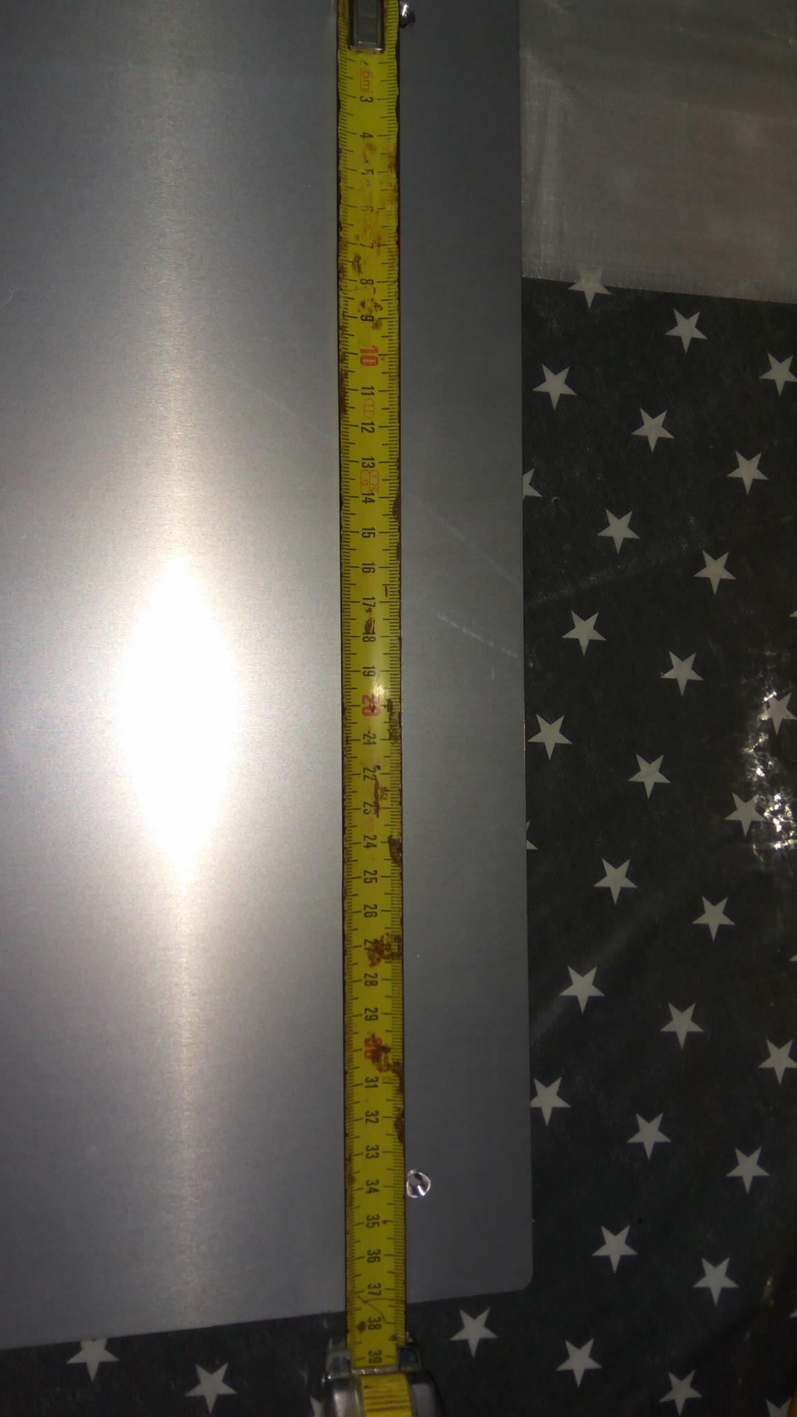

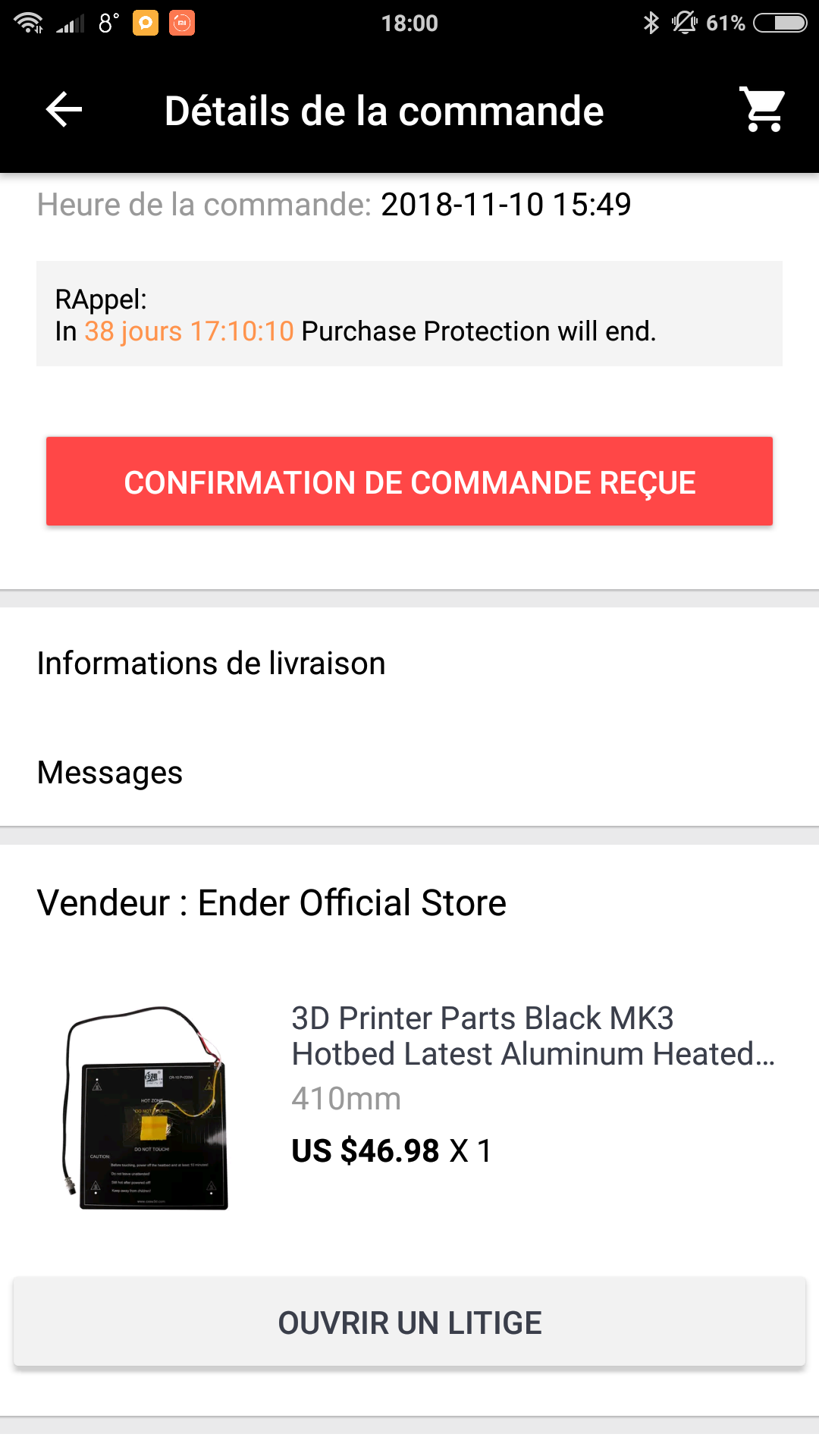

papa50 Posté(e) Novembre 20, 2018 Auteur Partager Posté(e) Novembre 20, 2018 (modifié) Axe de perçage 34 cm vertical et horizontal 48 cm en diagonale Pas de taxes pour moi, nickel Attention prix en dollars soit à peu près 36€ Modifié (le) Novembre 20, 2018 par papa50 2 Lien vers le commentaire Partager sur d’autres sites More sharing options...

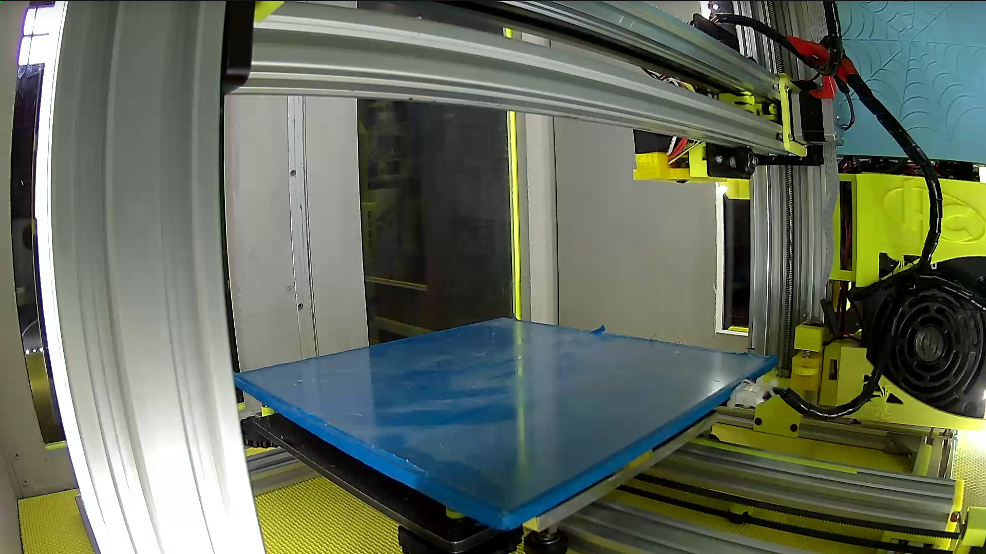

veeger Posté(e) Novembre 20, 2018 Partager Posté(e) Novembre 20, 2018 No stress papou ! Fiston va revenir. Revenu scotch bleu. Les 3 ultrabase sont pourries. Pas moyen de Niveller correctement. Sinon le nouveau joujou c est une tuerie. 1 Lien vers le commentaire Partager sur d’autres sites More sharing options...
papa50 Posté(e) Novembre 20, 2018 Auteur Partager Posté(e) Novembre 20, 2018 (modifié) il y a 2 minutes, veeger a dit : No stress papou ! Fiston va revenir. Revenu scotch bleu. Les 3 ultrabase sont pourries. Pas moyen de Niveller correctement. Sinon le nouveau joujou c est une tuerie. J'espère qu'il va bien c'est tout ce qui m'intéresse !! Trop fort , tu n'aimes pas la plaque de verre ? Modifié (le) Novembre 20, 2018 par papa50 Lien vers le commentaire Partager sur d’autres sites More sharing options...
veeger Posté(e) Novembre 20, 2018 Partager Posté(e) Novembre 20, 2018 ultrabase cest du verre mais ont du fondre ca avec leurs pieds. le bed nickel je mets l ultrabase dessus y a des dos d ane . 1 Lien vers le commentaire Partager sur d’autres sites More sharing options...

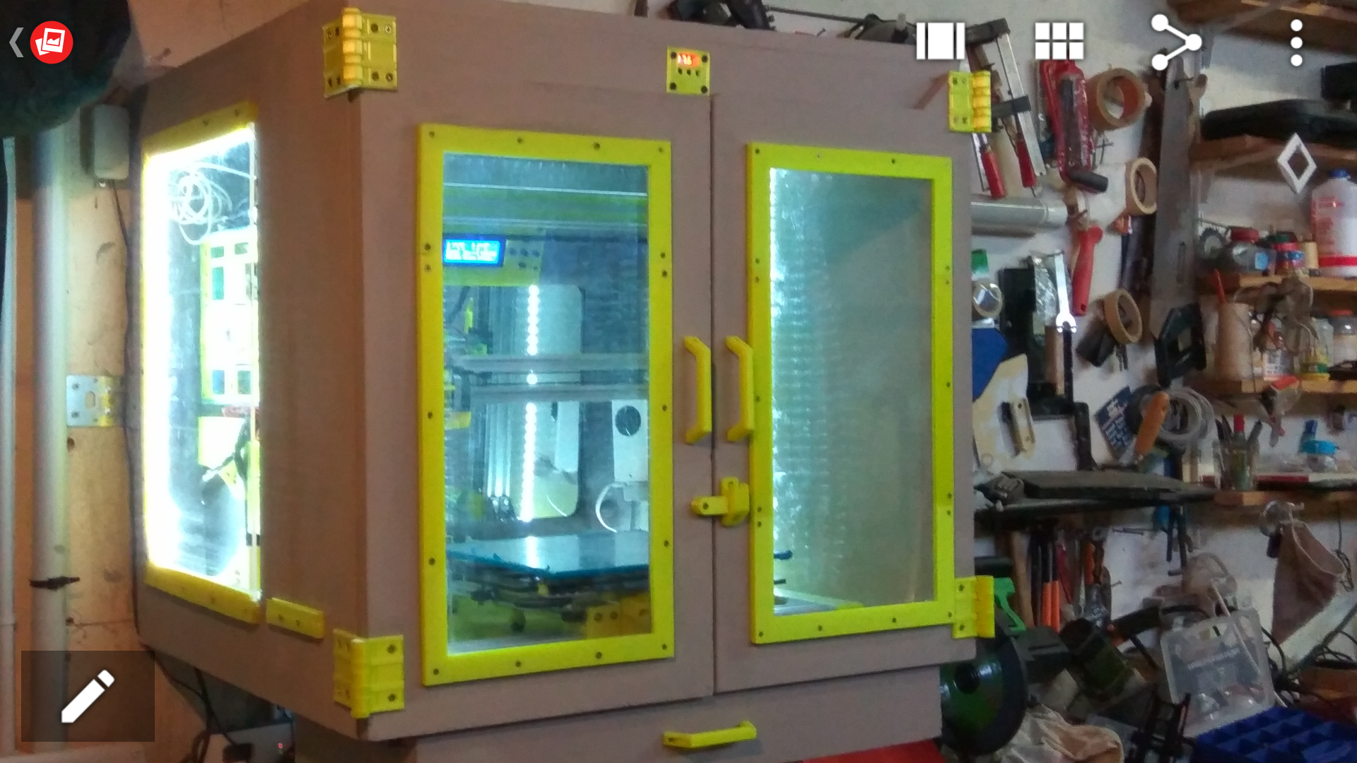

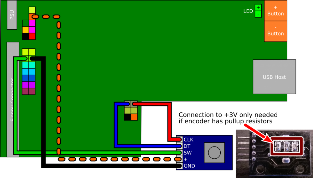

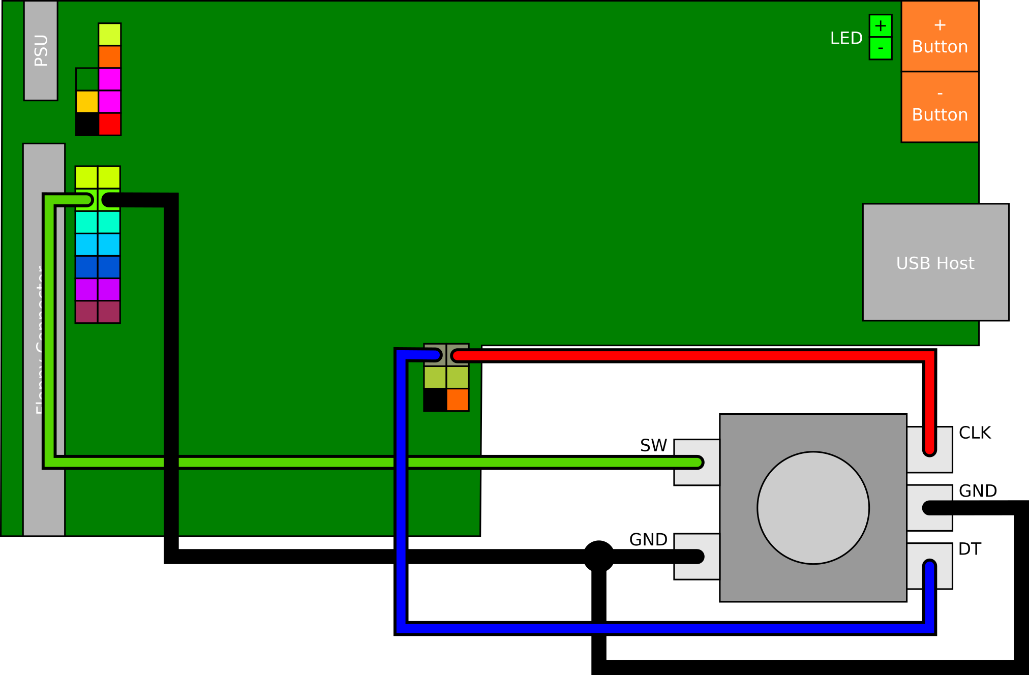

Maeke Posté(e) Novembre 20, 2018 Partager Posté(e) Novembre 20, 2018 Il y a 2 heures, papa50 a dit : Je pense que vous me connaissez !! , pas de nouvelles, ni de commentaires de mon fiston @Maekeme stress Tu fais quoi ??????? Enfin, j' essais d'en arriver là; pour l'instant l'encodeur rotatif reste de marbre. Bref j'ai travaillé sur mes ataris toute la journée (et j'en ai profité pour réparer un mosfet externe). 2 1 Lien vers le commentaire Partager sur d’autres sites More sharing options...
papa50 Posté(e) Novembre 21, 2018 Auteur Partager Posté(e) Novembre 21, 2018 Il y a 10 heures, veeger a dit : ultrabase cest du verre mais ont du fondre ca avec leurs pieds. le bed nickel je mets l ultrabase dessus y a des dos d ane . Merci papi, je ne savais pas !! Ça doit être vraiment fin alors ? Lien vers le commentaire Partager sur d’autres sites More sharing options...
Maeke Posté(e) Novembre 21, 2018 Partager Posté(e) Novembre 21, 2018 (modifié) Il y a 7 heures, papa50 a dit : Merci papi, je ne savais pas !! Ça doit être vraiment fin alors ? non, pas vraiment, c'est juste que la fabrication laisse parfois à désirer. Bon j'ai réussi à faire fonctionner mon encodeur rotatif, qui était un module KY-040 avec resistances pull-up. Seulement voilà, non seulement j'avais du ressouder les deux points de gauche de l'encodeur à la réception du module, mais sur les 3 résistances pull-up il n'y en avait que deux.... Donc j'ai viré le pcb et soudé comme ça. Succès! Et donc le rapport avec l'impression 3D? le boitier! Modifié (le) Novembre 21, 2018 par Maeke 2 Lien vers le commentaire Partager sur d’autres sites More sharing options...
papa50 Posté(e) Novembre 21, 2018 Auteur Partager Posté(e) Novembre 21, 2018 Moi je viens de raccorder le ventilateur extraction, et la moitié de l'éclairage led Maintenant branchement du ventilateur 80mm boîtier carte mère. Ps, j'ai reçu à l'instant un autre colis encore plus grand Lien vers le commentaire Partager sur d’autres sites More sharing options...
mikebzh44 Posté(e) Novembre 21, 2018 Partager Posté(e) Novembre 21, 2018 C'est quoi !? C'est quoi !? Lien vers le commentaire Partager sur d’autres sites More sharing options...

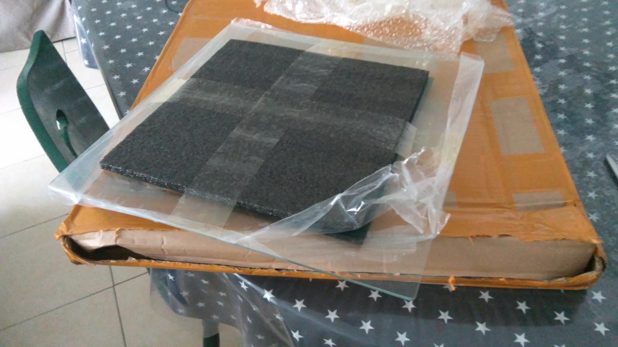

papa50 Posté(e) Novembre 21, 2018 Auteur Partager Posté(e) Novembre 21, 2018 Aller je l'ouvre !! 1 Lien vers le commentaire Partager sur d’autres sites More sharing options...
papa50 Posté(e) Novembre 21, 2018 Auteur Partager Posté(e) Novembre 21, 2018 (modifié) Superbe emballage DHL pas de taxe Les quatres coins sont légèrement arrondis, et les angles sont biseautés Je suis dégouté ça fait grand quand même Est ce que je vais y arriver Modifié (le) Novembre 21, 2018 par papa50 Lien vers le commentaire Partager sur d’autres sites More sharing options...
dedefr Posté(e) Novembre 21, 2018 Partager Posté(e) Novembre 21, 2018 C'est du verre ? Lien vers le commentaire Partager sur d’autres sites More sharing options...
mikebzh44 Posté(e) Novembre 21, 2018 Partager Posté(e) Novembre 21, 2018 Borosilicate ? 1 Lien vers le commentaire Partager sur d’autres sites More sharing options...
papa50 Posté(e) Novembre 21, 2018 Auteur Partager Posté(e) Novembre 21, 2018 (modifié) il y a 34 minutes, dedefr a dit : C'est du verre ? il y a 29 minutes, mikebzh44 a dit : Borosilicate ? Oui, c'est du Borosilicate, franchement c'est le top, vraiment costaud, pas déçu des deux autres Modifié (le) Novembre 21, 2018 par papa50 Lien vers le commentaire Partager sur d’autres sites More sharing options...

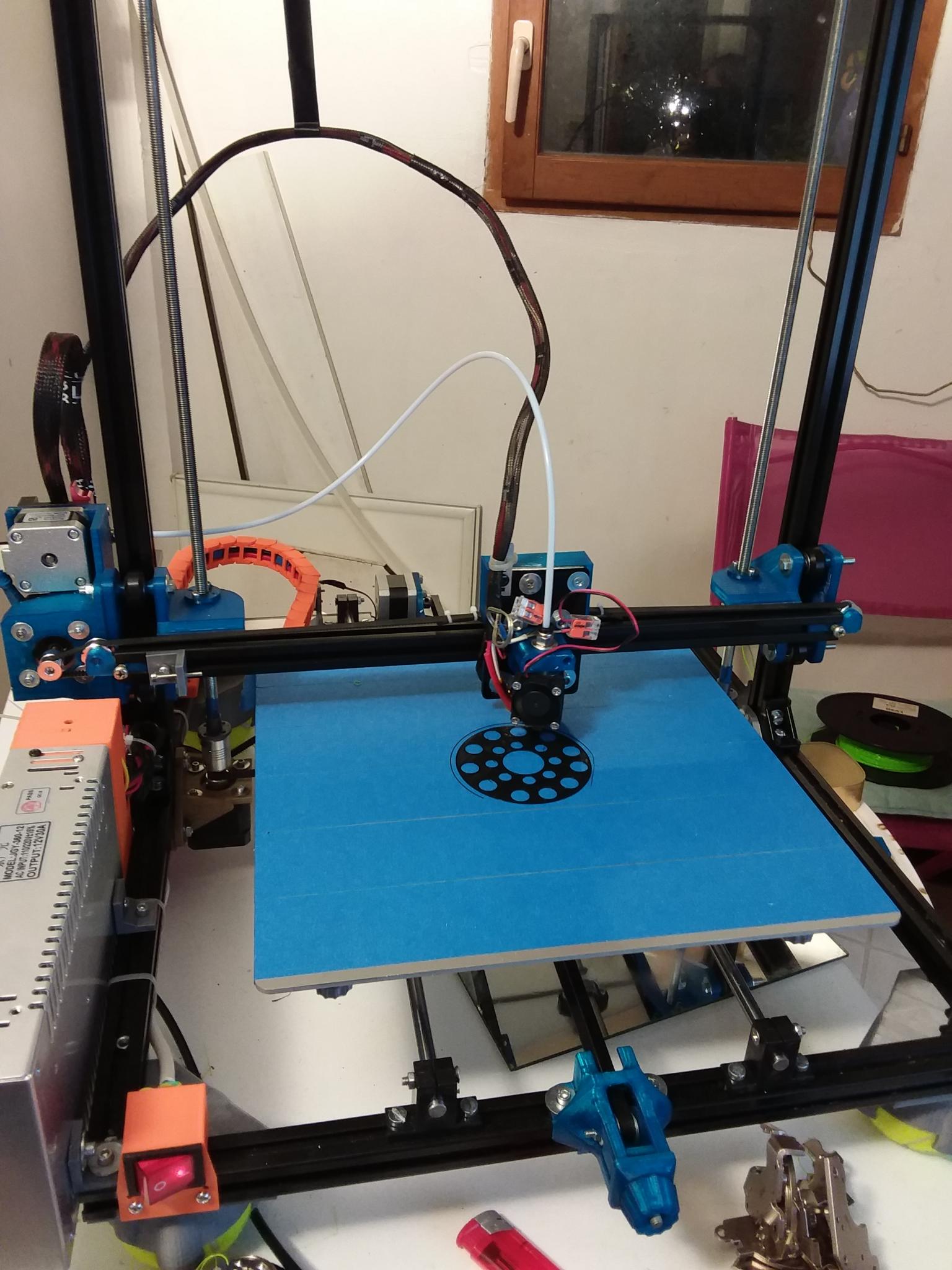

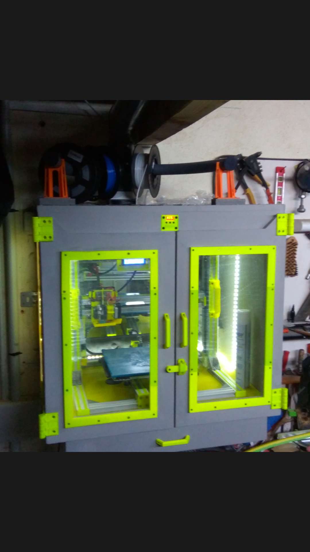

papa50 Posté(e) Novembre 21, 2018 Auteur Partager Posté(e) Novembre 21, 2018 (modifié) Donc voila fin de chantier, rangement des outils, Le ventilo boîtier carte mère ne tourne pas je l'ai branché sur la sortie 12v De JPA, @Janpolanton il ne ??? marche pas Modifié (le) Novembre 21, 2018 par papa50 5 Lien vers le commentaire Partager sur d’autres sites More sharing options...
papa50 Posté(e) Novembre 21, 2018 Auteur Partager Posté(e) Novembre 21, 2018 Il me reste, les trous pour les filaments, Et leurs supports, vous n'avez pas trouvé, mon dernier, " c'est pour quoi faire" Dommage !!!! 1 Lien vers le commentaire Partager sur d’autres sites More sharing options...
Maeke Posté(e) Novembre 21, 2018 Partager Posté(e) Novembre 21, 2018 quétrous? tention hein! j'appelle ta femme! 2 Lien vers le commentaire Partager sur d’autres sites More sharing options...
papa50 Posté(e) Novembre 22, 2018 Auteur Partager Posté(e) Novembre 22, 2018 Salut les gens, voilà ce que je voulais faire avec mon tuyau d'évacuation flexible, un support en courbe avec deux axes centré pour le passage du filament !! 7 rouleaux peuvent être installés !! 4 Lien vers le commentaire Partager sur d’autres sites More sharing options...

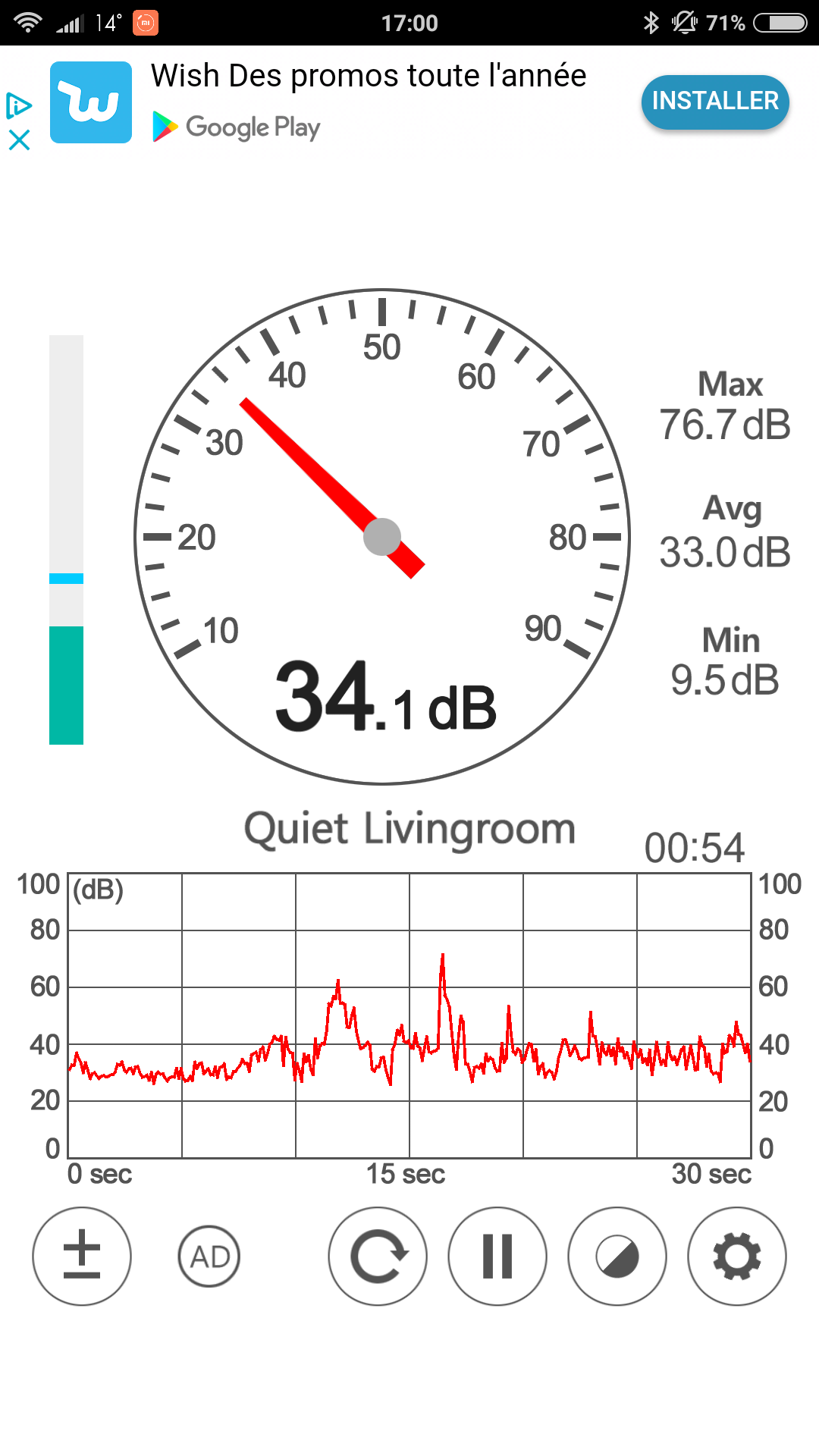

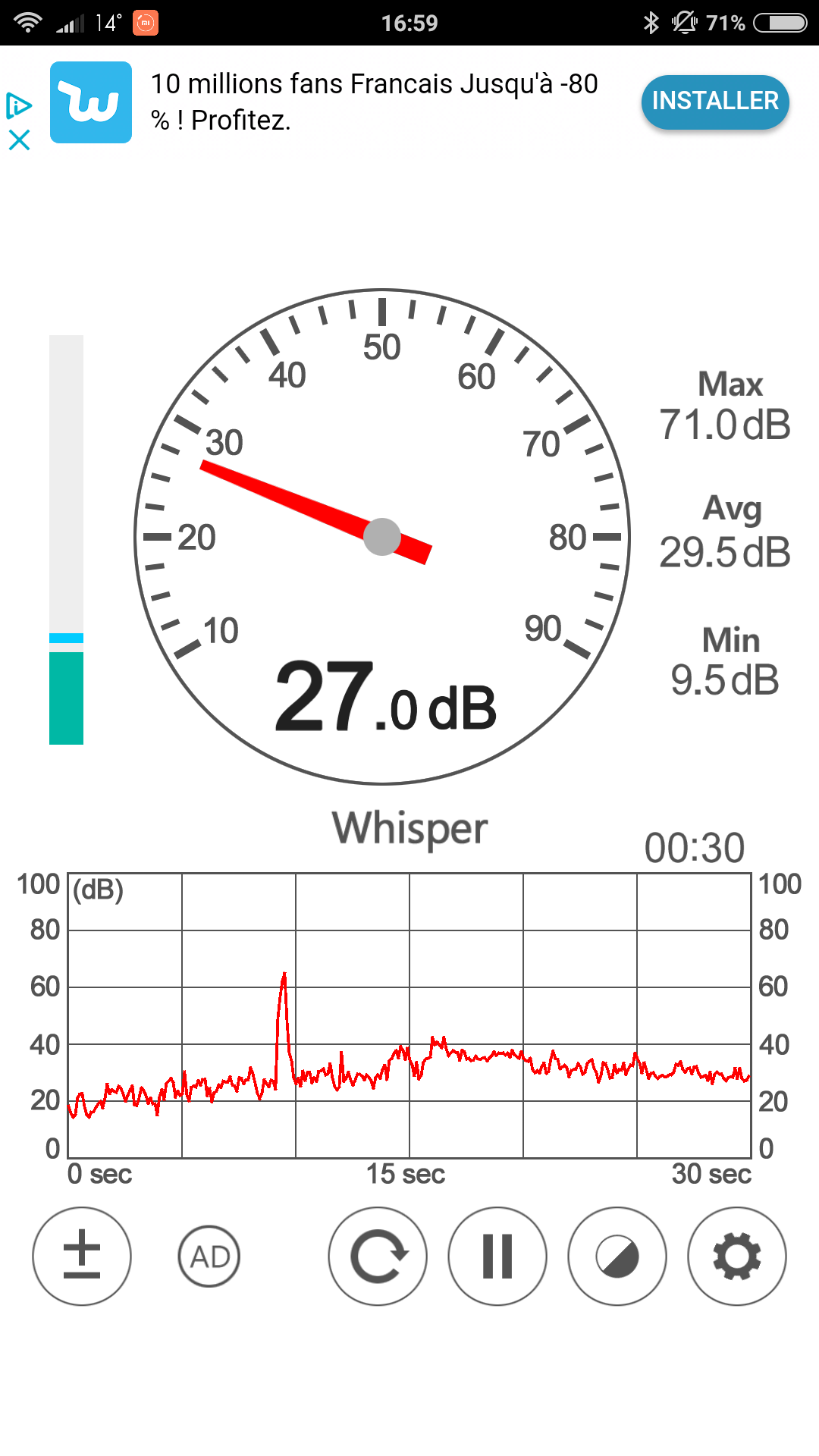

papa50 Posté(e) Novembre 22, 2018 Auteur Partager Posté(e) Novembre 22, 2018 Concernant les décibels !! Bébé Anet A8 VS Yellowidow Bien sur comme toujours le vainqueur Bébé Anet A8 !!! 1 Lien vers le commentaire Partager sur d’autres sites More sharing options...
