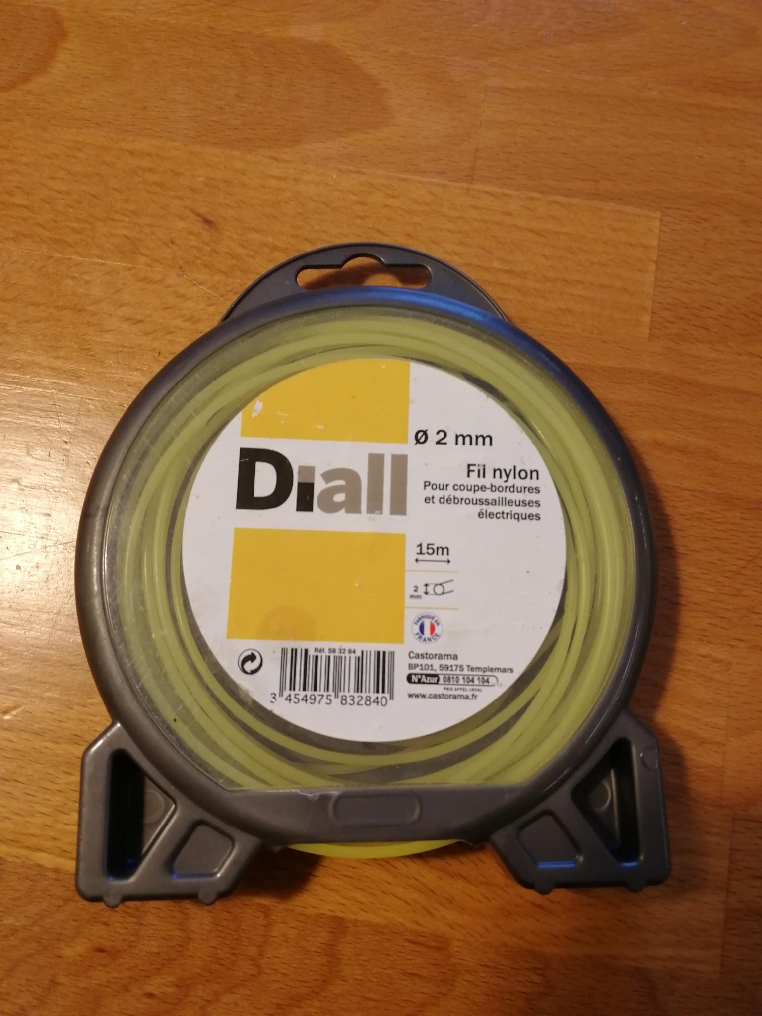

Jean-Claude Garnier Posté(e) Janvier 5, 2018 Partager Posté(e) Janvier 5, 2018 Bonjour Est-ce qu'il y en a qui ont déjà essayé d'utiliser ça comme matériau d'impression ? Aïe, pas sur la tête, pas sur la tête... Lien vers le commentaire Partager sur d’autres sites More sharing options...

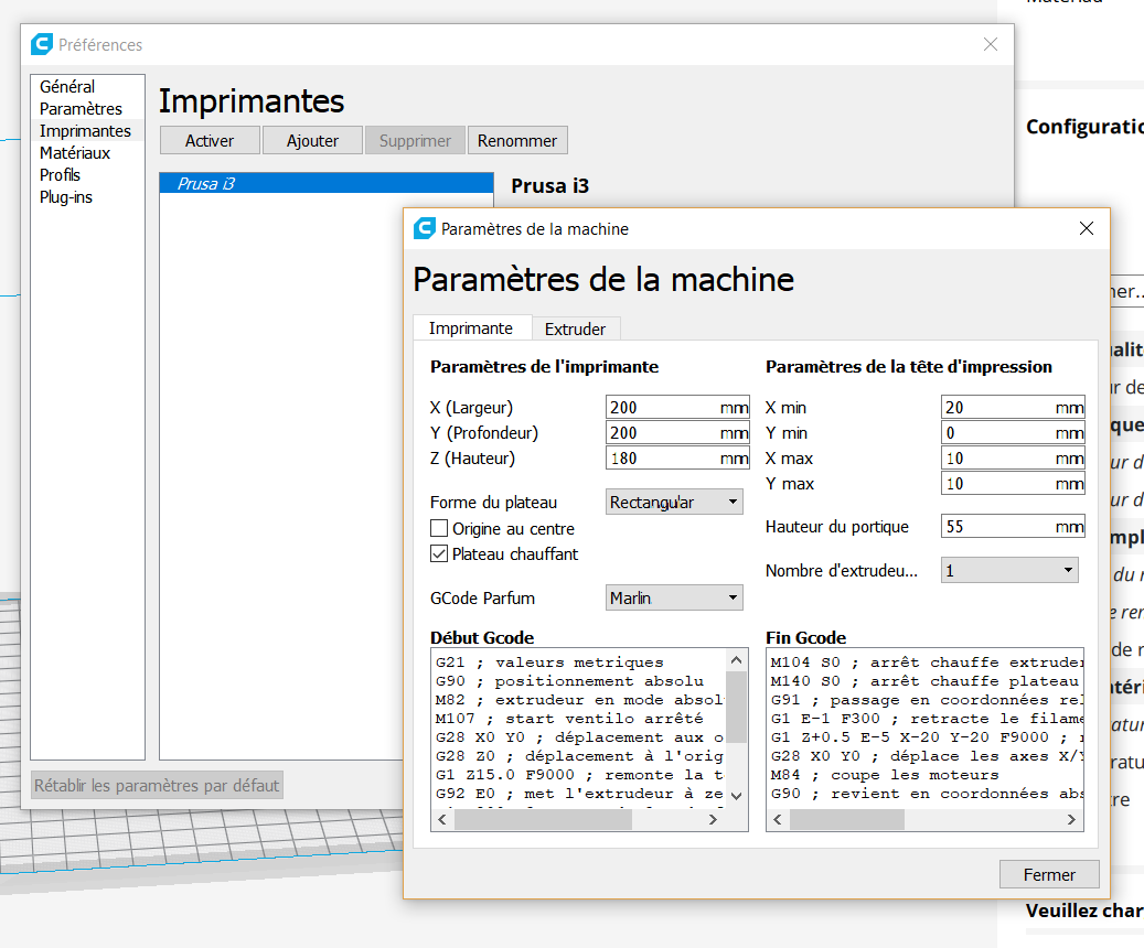

Jean-Claude Garnier Posté(e) Février 7, 2018 Auteur Partager Posté(e) Février 7, 2018 Yo à tous, @Yo' Le 20/01/2018 at 22:18, Yo' a dit : .. /.. Aucune question n'est stupide, seules les réponses peuvent l'être. Bon alors voyons quelles réponses "stupides" je vais obtenir à cette nouvelle question qui ne l'est pas moins : Je me sers de "Cura" même si ça veut dire "curé" en Espagnol et que mon anticléricalisme primaire en souffre un peu. A chaque début de fichier il me met ça : Citation ;FLAVOR:Marlin ;TIME:1695 ;Filament used: 0.928307m ;Layer height: 0.1 ;Generated with Cura_SteamEngine 3.1.0 M190 S60 M104 S190 M109 S190 M82 ; absolute extrusion mode G21 ;metric values G90 ;absolute positioning M82 ;set extruder to absolute mode M107 ;start with the fan off G28 X0 Y0 ;move X/Y to min endstops G28 Z0 ;move Z to min endstops G1 Z15.0 F9000 ;move the platform down 15mm G92 E0 ;zero the extruded length G1 F200 E3 ;extrude 3mm of feed stock G92 E0 ;zero the extruded length again G1 F9000 ;Put printing message on LCD screen M117 Printing... Je n'arrive pas à trouver où Cura pêche ces lignes, sûrement dans un fichier kek'part, mais OÙ L'idée, évidemment, c'est de pouvoir y toucher.... Lien vers le commentaire Partager sur d’autres sites More sharing options...
Jean-Claude Garnier Posté(e) Février 8, 2018 Auteur Partager Posté(e) Février 8, 2018 Hum... Vous fatiguez pas à me répondre.... J'ai trouvé. Parfois fois, tourner sa souris sept fois sur le tapis avant d'écrire évite un gâchis inutile de salive (peut-être devrait-on dire "e-salive" ) Lien vers le commentaire Partager sur d’autres sites More sharing options...
Yo' Posté(e) Février 8, 2018 Partager Posté(e) Février 8, 2018 (modifié) Lu @Jean-Claude Garnier, Du coup, ça se trouve où ? ça aidera le prochain chercheur d'info. Modifié (le) Février 8, 2018 par Yo' Lien vers le commentaire Partager sur d’autres sites More sharing options...
Jean-Claude Garnier Posté(e) Février 8, 2018 Auteur Partager Posté(e) Février 8, 2018 Avec plaisir : - préférences - configurer Cura - imprimantes - choisir l'imprimante dans la liste - paramètres de la machine 1 Lien vers le commentaire Partager sur d’autres sites More sharing options...
