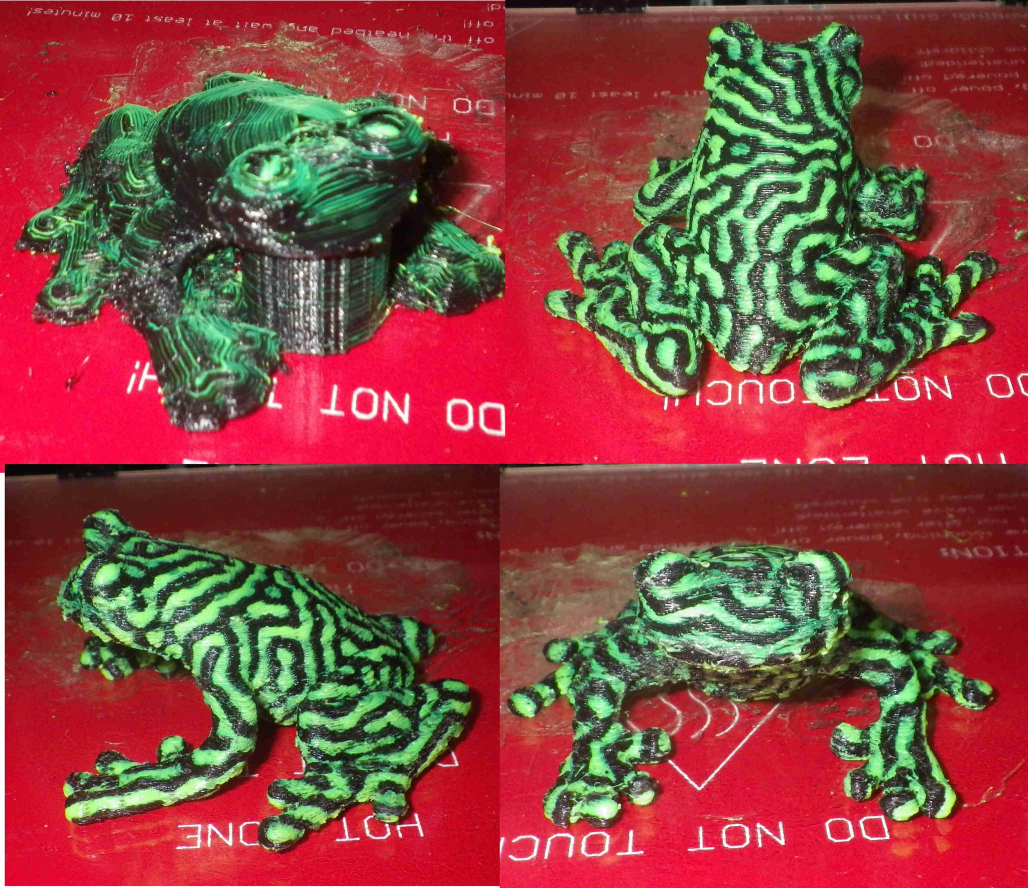

zyban Posté(e) Janvier 27, 2018 Partager Posté(e) Janvier 27, 2018 Bon et bien voici la première impression en Marlin 1.1.8 avec repetier 2.0.5 et curaengine option bouclier anti-bavures, brim et supports. Par contre problème avec Cura 3.1 qui ne retient pas la position de son "home" puisqu'il part en négatif sur l'axe X Lien vers le commentaire Partager sur d’autres sites More sharing options...
