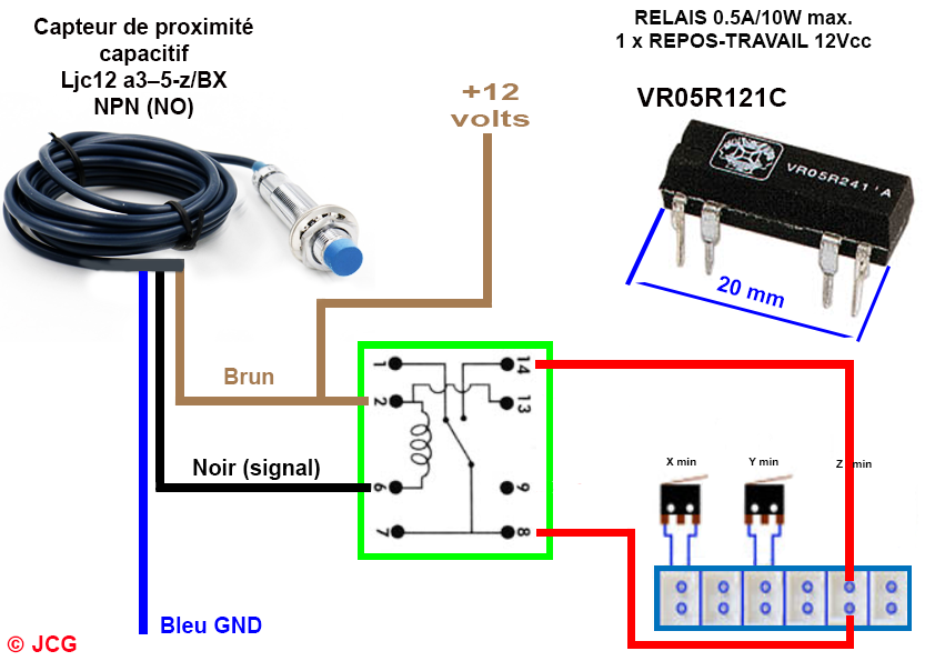

@hidius, @zyban hashtag "au secours"
J'ai un petit souchi qui m'échappe
Je mets mon Z_PROBE_OFFSET_FROM_EXTRUDER à zéro dans Marlin et je téléverse
Je fais un palpage au centre du bed, puis "G0 Z0"
Je descend ma buse au contact du papir, je lis +9.5, jusque là tout va bien
Je mets #define Z_PROBE_OFFSET_FROM_EXTRUDER 9.5 et je téléverse, "G0 Z0" je devrais avoir le papier qui gratte juste. Que dalle,  j'ai toujours 9.5 de différence.
Histoire de rire, je mets #define Z_PROBE_OFFSET_FROM_EXTRUDER 20, je téléverse, "G0 Z0" pareil, toujours 9.5 d'écart.
Caisse qui peut bien y avoir qui interfère ?

L'EEPROM est une mémoire persistante ou Marlin va stocker certaines informations. Après un téléversement, si tout est en dur,tu peux initialiser l'EEPROM et restaurer config comme @Yo' le disait puisque l'EEPROM est prioritaire aux veleurs de Marlin.
L'offset en Z est la seule chose qui ne soit pas en dur dans Marlin pour ma part. Puisque je dois démonter mon capteur en premier des que je veux faire une bricole sur ma tete (ce qui arrive souvent pour certains :D). C'est pour ca que je trouvai intéressant que tu ais mis le capteur derrière le chariot.
J'utilise cette procédure pour recalibrer pile-poil après chaque remontage

il y a 6 minutes, Jean-Claude Garnier a dit :
P****n ça marche ! <-- cette formule est préférable

@diiity il se trouve précisément que mon mien que j'ai EST un capacitif :
