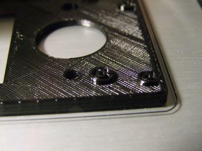

dedefr Posté(e) Janvier 22, 2018 Auteur Partager Posté(e) Janvier 22, 2018 Il y a 14 heures, Maeke a dit : Bon par contre, ils sont longs à imprimer (pas les pires impressions que tu puisse trouver question longueur d'impression, mais va bien te falloir une journée). Cura me dit, plus de 48 heures par renfort. . . . c'est bien trop long ! Lien vers le commentaire Partager sur d’autres sites More sharing options...
Maeke Posté(e) Janvier 22, 2018 Partager Posté(e) Janvier 22, 2018 (modifié) Oui beaucoup trop, vérifies le remplissage, tu dois être trop haut. Ah et imprimes à 0.2mm minimum, 0.1 est bien trop long. Remplissage 20%, épaisseur de couche, 0.2mm sinon c'est sûr, çà va être très long. Modifié (le) Janvier 22, 2018 par Maeke Lien vers le commentaire Partager sur d’autres sites More sharing options...
dedefr Posté(e) Janvier 22, 2018 Auteur Partager Posté(e) Janvier 22, 2018 il y a 19 minutes, Maeke a dit : Oui beaucoup trop, vérifies le remplissage, tu dois être trop haut. Ah et imprimes à 0.2mm minimum, 0.1 est bien trop long. Remplissage 20%, épaisseur de couche, 0.2mm sinon c'est sûr, çà va être très long. merci, je passe à 5heures 7 minutes ! Lien vers le commentaire Partager sur d’autres sites More sharing options...
Maeke Posté(e) Janvier 22, 2018 Partager Posté(e) Janvier 22, 2018 Un poil mieux non? Lien vers le commentaire Partager sur d’autres sites More sharing options...
dedefr Posté(e) Janvier 22, 2018 Auteur Partager Posté(e) Janvier 22, 2018 il y a 20 minutes, Maeke a dit : Un poil mieux non? oui, mais quel poil de mieux. . . . par la suite, j'aurai besoin de savoir comment rendre la première couche très propre sans ses rainures. . . ? Lien vers le commentaire Partager sur d’autres sites More sharing options...
Maeke Posté(e) Janvier 22, 2018 Partager Posté(e) Janvier 22, 2018 (modifié) ps pas besoin de me citer à chaque fois si tu passes juste après moi. Pour ta première couche, tout tient dans le niveau du lit, c'est un travail à faire avec application, à chaud et tu passes plusieurs fois parce qu'à chaque fois que tu règles un coin les autres peuvent être faussés. Ah et si tes Axes Z sont désynchronisés, tu auras beau t'échiner sur le plateau chauffant (lit) ce sera pour des prunes. Modifié (le) Janvier 22, 2018 par Maeke Lien vers le commentaire Partager sur d’autres sites More sharing options...

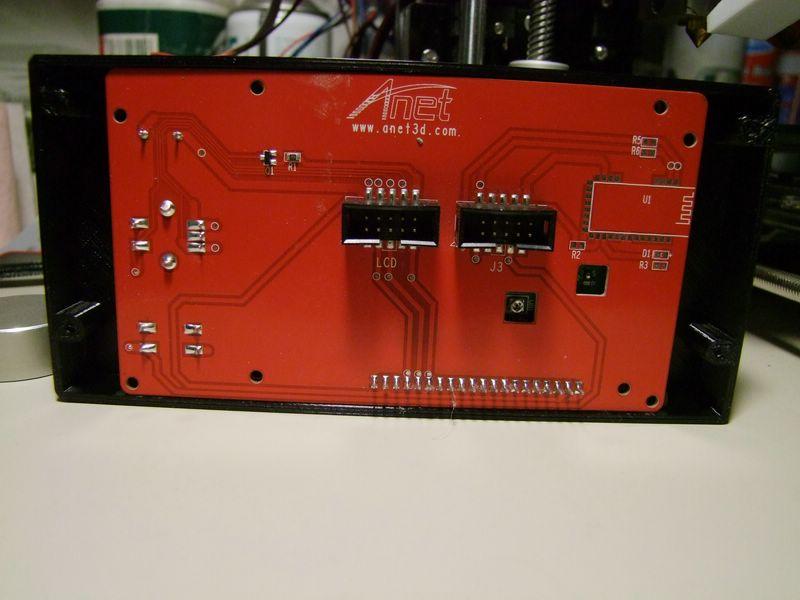

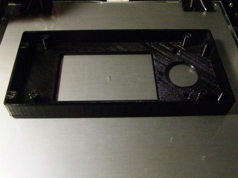

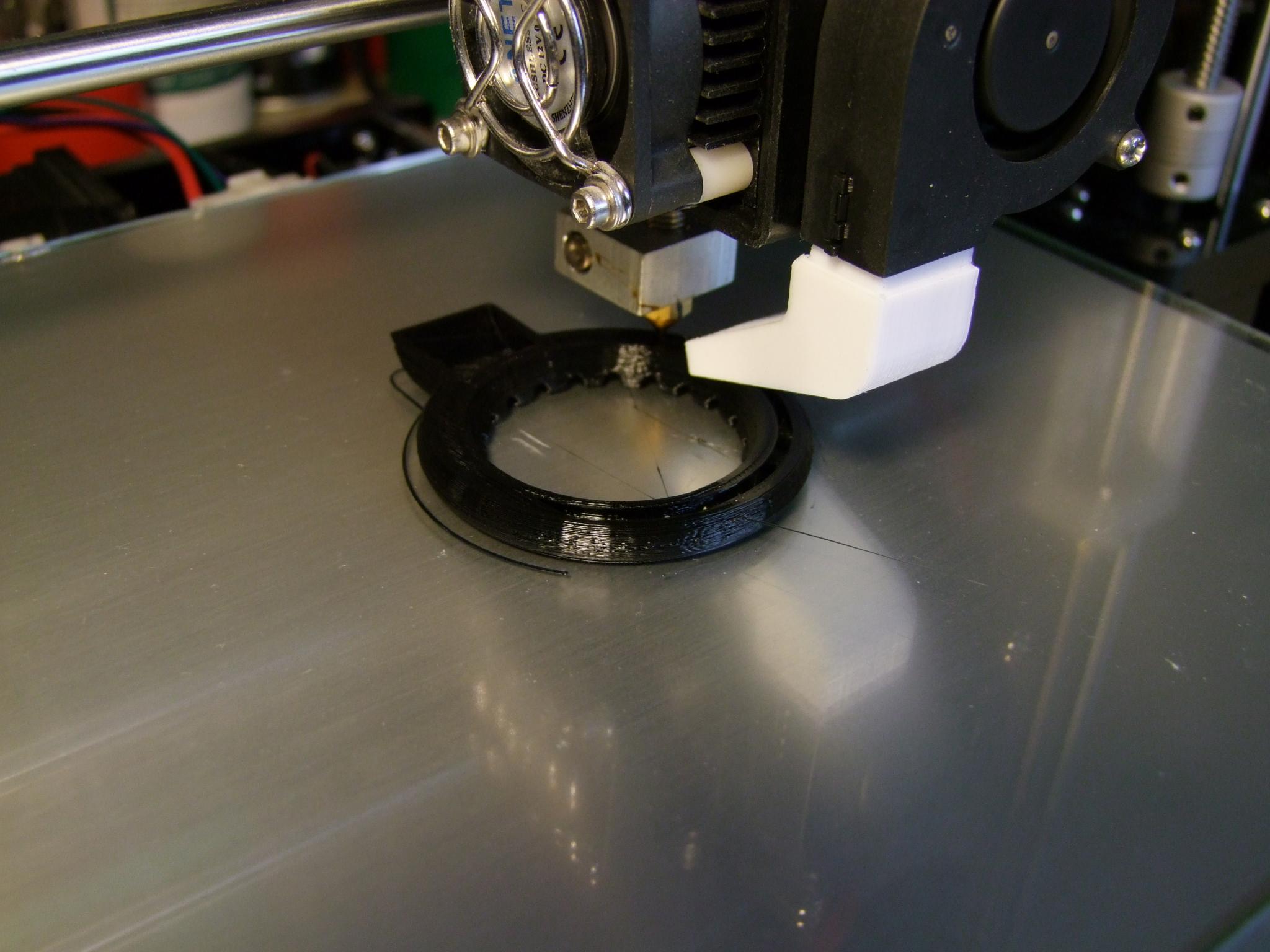

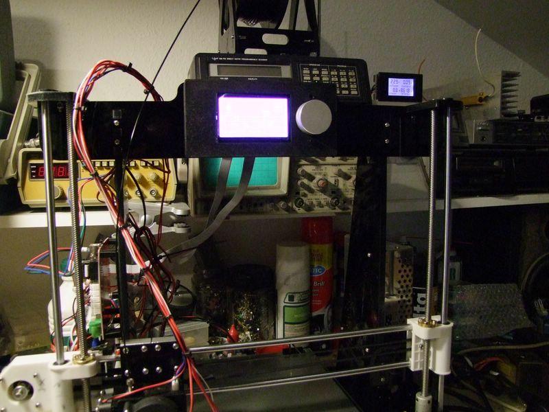

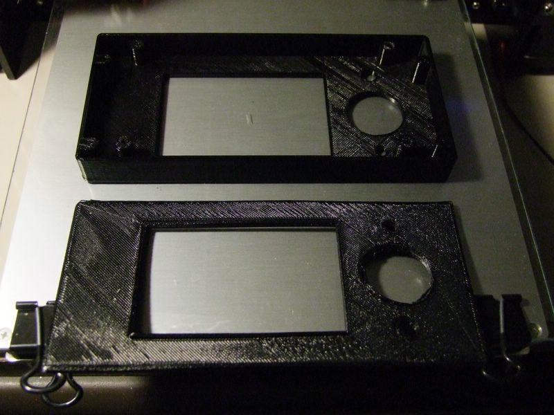

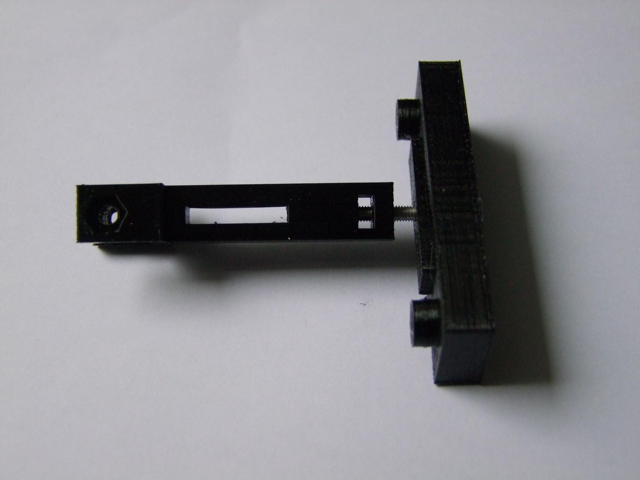

dedefr Posté(e) Janvier 22, 2018 Auteur Partager Posté(e) Janvier 22, 2018 Bon, j'en suis à ma deuxième pièce aujourd'hui, et plus aucun souci de décollage, le couple verre / laque fait des merveilles. . . . je posterai une photo quand la dernière pièce sera finie, déjà là, ça se présent bien ! voilou, terminé : le premier test, et la pièce finie premier montage test, tout colle parfaitement ! la voici montée sur l'imprimante : 1 Lien vers le commentaire Partager sur d’autres sites More sharing options...
Maeke Posté(e) Janvier 23, 2018 Partager Posté(e) Janvier 23, 2018 (modifié) Merci d'avoir pointé ce memo, çà m'a permis de voir que mon choix de laque est marqué excellent! (la toute première du memo, la vivelle dop extreme rouge). Par contre je n'ai pas beaucoup d'expérience avec elle, j'ai un ultrabase d'anycubic en attente mais pour l'instant je suis sur plateau stock avec buildtak, mon abs ne tenait pas sur l'ultrabase, probablement parce que la taille de mon appart me force à laisser l'imprimante près d'une fenêtre (le caisson est prévu, mais je dois changer de bureau d'abord, pas assez de place). PS; j'ai acheté la laque à l'époque parce que je voulais mettre une plaque en verre normale, c'est après que j'ai découvert l'ultrabase et voulu essayer. Modifié (le) Janvier 23, 2018 par Maeke Lien vers le commentaire Partager sur d’autres sites More sharing options...

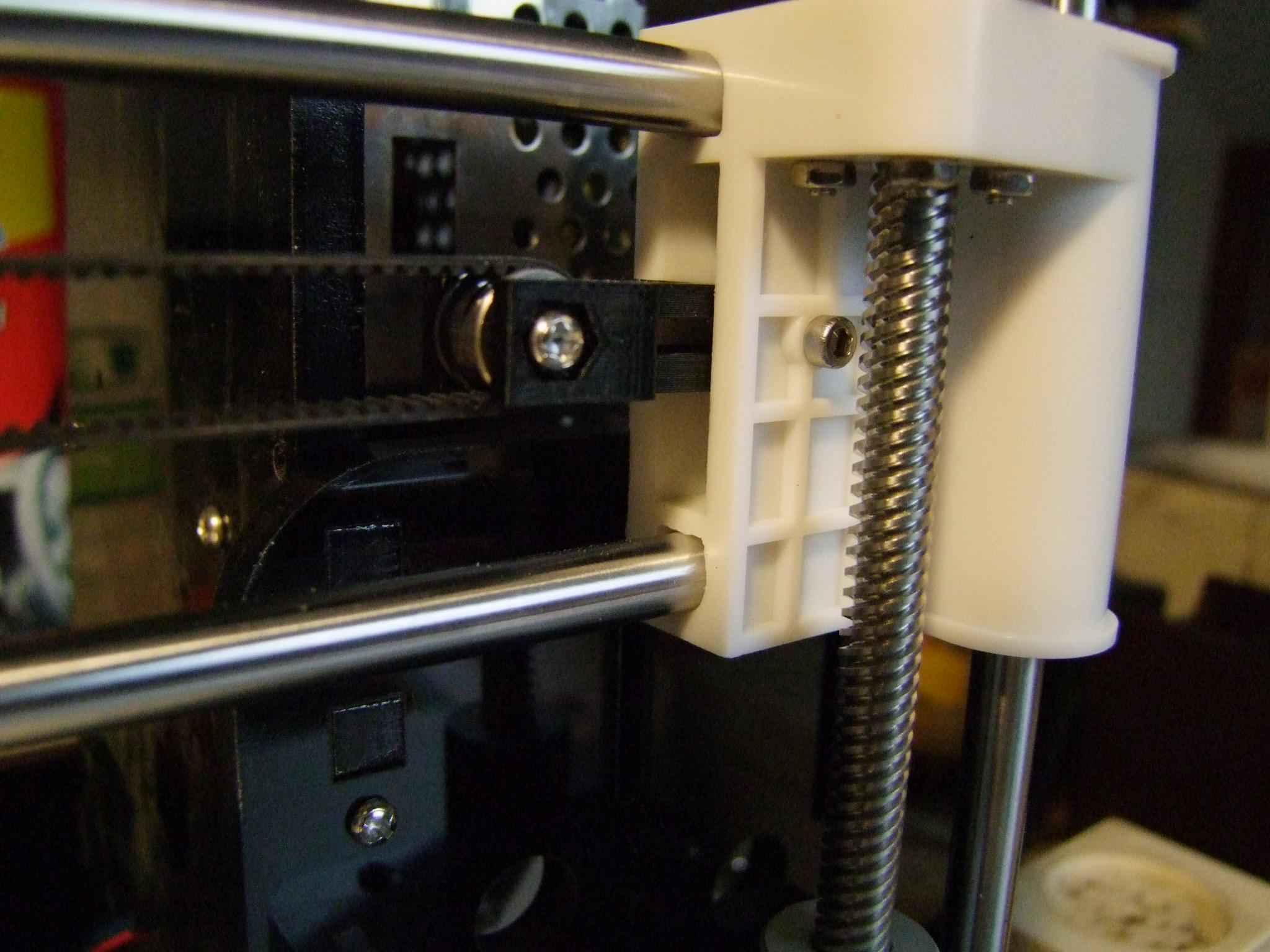

dedefr Posté(e) Janvier 23, 2018 Auteur Partager Posté(e) Janvier 23, 2018 Pas de quoi bon, je viens de découvrir une erreur de montage sur ma machine, les deux glissières de l'axe X etaient mal montés. . . je viens de rectifier ! je m'en suis apperçus quand je voulais mette cette pièce en place : elle ne rentrais pas, donc, j'ai dévissé les deux vis, poussé ces axes au fond, et hop, la pièce se met parfaitement en place ! je me demande si une imprimante 3D n'est pas comme une maison, jamais terminée. . . . . Lien vers le commentaire Partager sur d’autres sites More sharing options...
Maeke Posté(e) Janvier 23, 2018 Partager Posté(e) Janvier 23, 2018 C'est pour çà que je préfère les pièces en plastique designées par Leo_N pour çà, Les "glissières" rentrent plus facilement et ne peuvent pas dépasser à droite. https://www.thingiverse.com/thing:1919544 Tu risques aussi de remarquer que le switch sur la pièce de gauche ne tient pas bien, sur certaines imprimantes A8, les trous pour les vis sont un poil trop grands. Lien vers le commentaire Partager sur d’autres sites More sharing options...

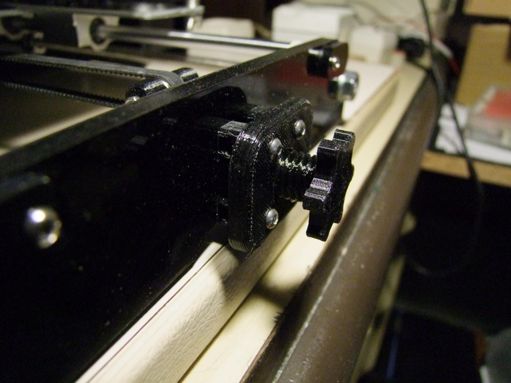

dedefr Posté(e) Janvier 23, 2018 Auteur Partager Posté(e) Janvier 23, 2018 ben, pour les vis, j'ai pris des vis plus grosses ! du nouveau : j'ai fait ces deux pièces : ça s'est mis en place sans difficultés puis, ce fut le tour d'elle : c'est mis en place, pareil, sans problèmes ! voilou pour le moment ! Lien vers le commentaire Partager sur d’autres sites More sharing options...

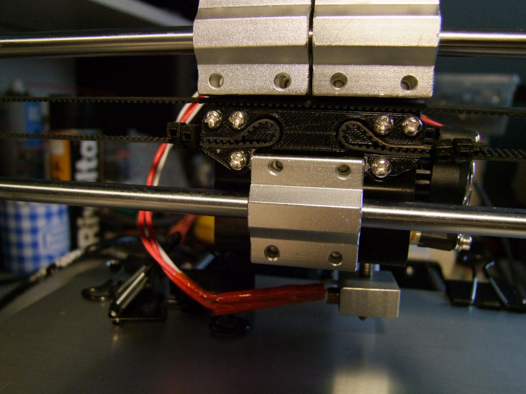

dedefr Posté(e) Janvier 23, 2018 Auteur Partager Posté(e) Janvier 23, 2018 et hop ! Lien vers le commentaire Partager sur d’autres sites More sharing options...
Maeke Posté(e) Janvier 23, 2018 Partager Posté(e) Janvier 23, 2018 J'ai eu une mauvaise surprise à mes débuts avec un de ces circulaires, je l'avait imprimé en pla et avec la chaleur autour de la buse il a commencé à se tordre vers le bas, il m'a arraché une impression du plateau. Lien vers le commentaire Partager sur d’autres sites More sharing options...

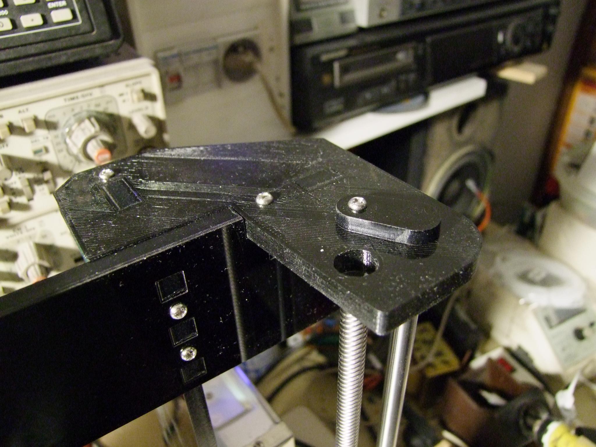

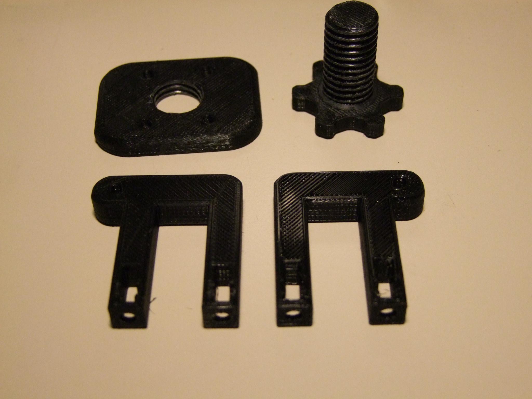

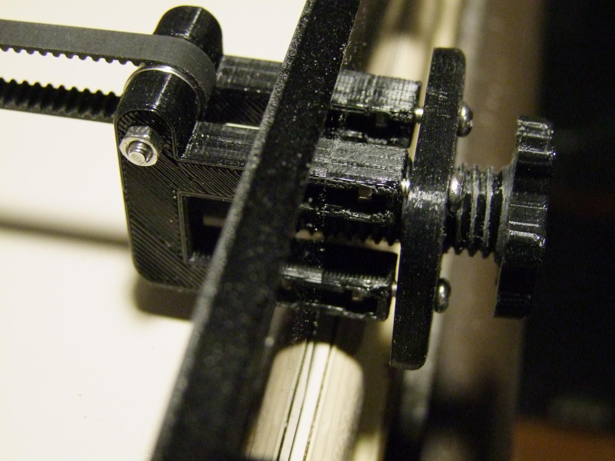

dedefr Posté(e) Janvier 25, 2018 Auteur Partager Posté(e) Janvier 25, 2018 Le 21/1/2018 at 19:34, dedefr a dit : et voilà après quelques heures, c'est terminé ! pour une première impression, je trouve que c'est pas trop mal, j'ai dut limer un peu là où se mettent les écrous, je n'ai pas d'autres vis plus courtes, désolé ! bon, j'ai refait ces pièces, celles du haut de l'image, et du coup ça s'emboite parfaitement ! pour en arriver là, j'ai dut consolider les tiges lisse avec du rilsant pour qu'elle ne bougent plus ! ! je vais imprimer les pièces de fixation de ces tiges ! 1 Lien vers le commentaire Partager sur d’autres sites More sharing options...
Maeke Posté(e) Janvier 25, 2018 Partager Posté(e) Janvier 25, 2018 Par contre je viens de remarquer qu'un des côtés de ton ventilo 40mm est endommagé. Lien vers le commentaire Partager sur d’autres sites More sharing options...
dedefr Posté(e) Janvier 25, 2018 Auteur Partager Posté(e) Janvier 25, 2018 je sait, mais ça tiens, au pire, je le retourne. . . Lien vers le commentaire Partager sur d’autres sites More sharing options...

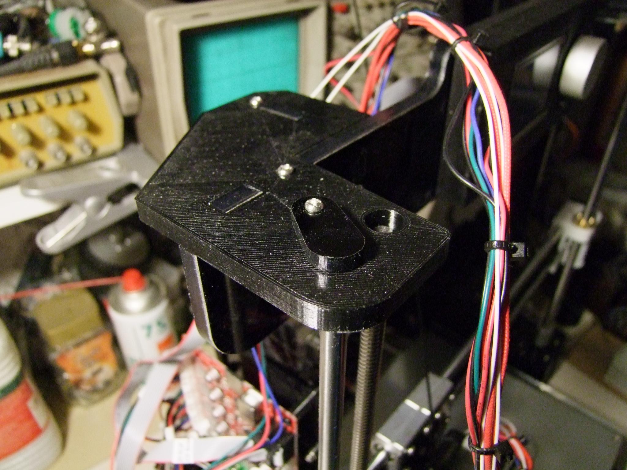

dedefr Posté(e) Janvier 25, 2018 Auteur Partager Posté(e) Janvier 25, 2018 (modifié) Alors, avec l'aide des rilsans, j'ai réussi à faire des trous qui correspondent à ce qui a été programmé dans le gcode ! j'ai donc refait les deux pièces du règlage de tension de le courroie de l'axe Z : les deux pas de vis sont au poil, ça se visse sans forçer j'ai aussi fait deux pièces pour rendre impossible que les deux tiges lisse de l'axe Z ont du jeu, je les avais fixé avec des rilsans. . . les deux pièces se sont monté très façilement, j'ai dut forçer un peu pour les tiges lisse, mais il n'y a plus de jeu ! ! ! il me reste à réaliser les deux support des moteurs ! Merci à Maeke pour ses conseils Modifié (le) Janvier 25, 2018 par dedefr 1 Lien vers le commentaire Partager sur d’autres sites More sharing options...
Maeke Posté(e) Janvier 25, 2018 Partager Posté(e) Janvier 25, 2018 Par contre il aurait été préférable de commencer par le bas. Lien vers le commentaire Partager sur d’autres sites More sharing options...
dedefr Posté(e) Janvier 25, 2018 Auteur Partager Posté(e) Janvier 25, 2018 oui, mais ce sont les trous de fixation des moteurs qui me gène. . . comme règler ça ? ? Lien vers le commentaire Partager sur d’autres sites More sharing options...
