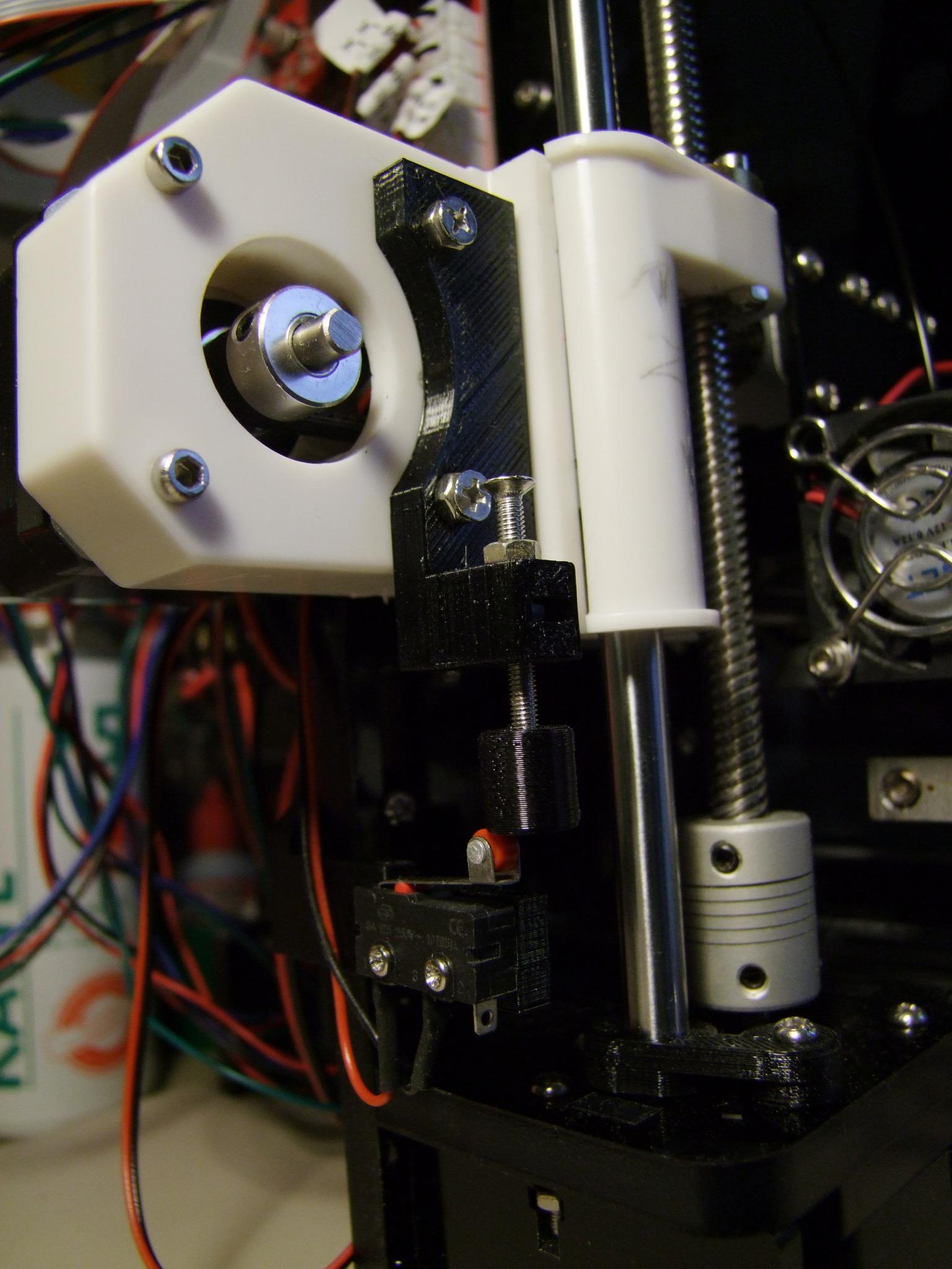

Maeke Posté(e) Janvier 30, 2018 Partager Posté(e) Janvier 30, 2018 Plus qu'à ranger tout ces câbles, tester l'imprimante et voir si tu peux encore faire quelques progrès, ps sur tes pièces gauches et droite, çà ressemble à du remplissage qui se voit à travers une paroi trop fine. Lien vers le commentaire Partager sur d’autres sites More sharing options...

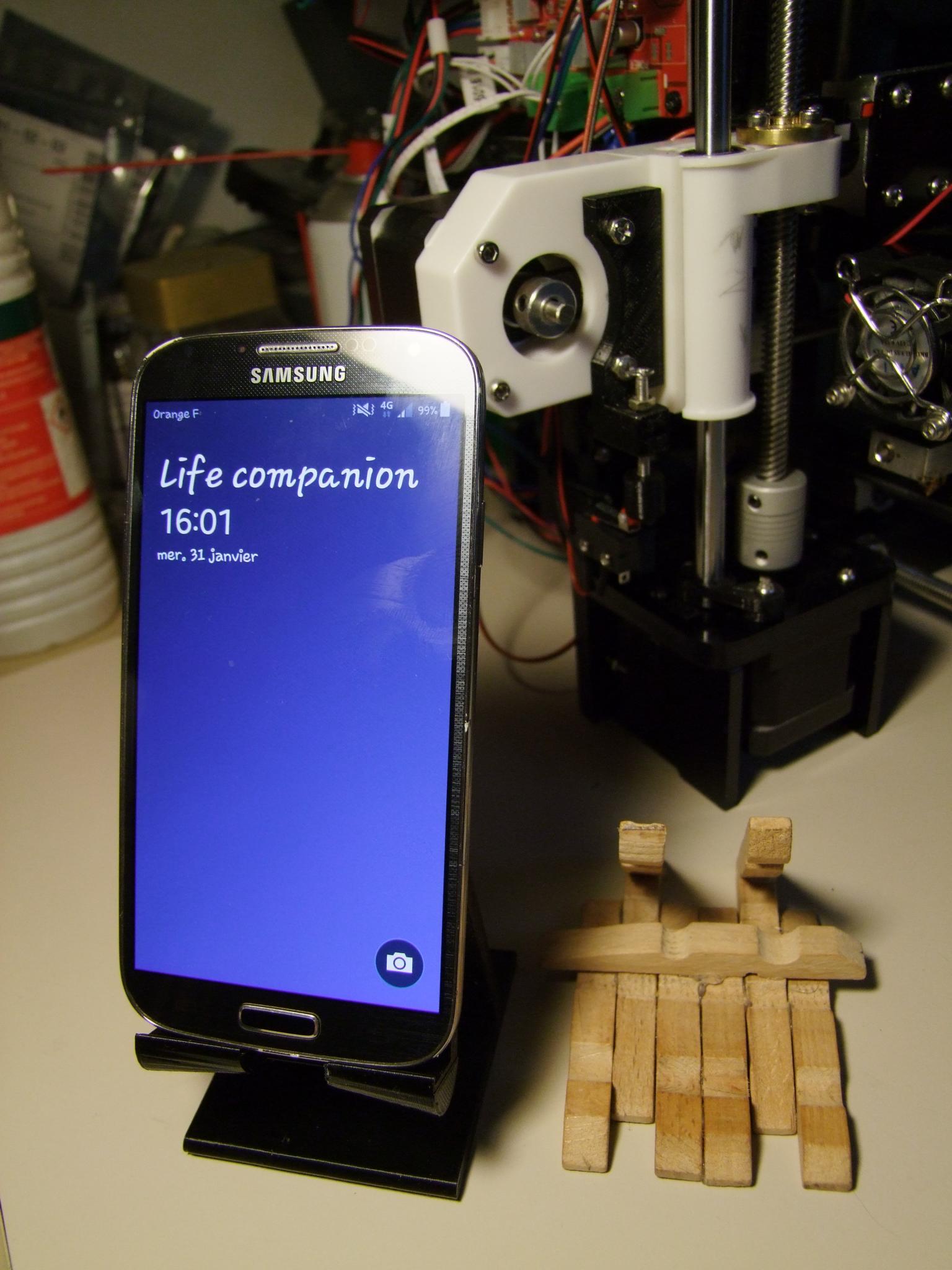

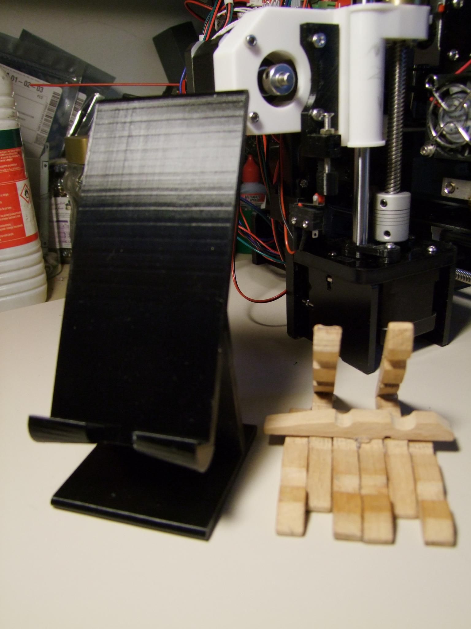

dedefr Posté(e) Janvier 31, 2018 Auteur Partager Posté(e) Janvier 31, 2018 Deux petits bricolages de la journée : et un pour le téléphone : le "truk" fait avec des pinces à linge, va aller en retraite ! Lien vers le commentaire Partager sur d’autres sites More sharing options...
mikebzh44 Posté(e) Janvier 31, 2018 Partager Posté(e) Janvier 31, 2018 T'as le lien vers les fichiers pour le support du end stop ? Lien vers le commentaire Partager sur d’autres sites More sharing options...
dedefr Posté(e) Janvier 31, 2018 Auteur Partager Posté(e) Janvier 31, 2018 il y a 7 minutes, mikebzh44 a dit : T'as le lien vers les fichiers pour le support du end stop ? oui, le voici : https://www.thingiverse.com/thing:2008349 il y a plusieurs modèles, fait ton choix Lien vers le commentaire Partager sur d’autres sites More sharing options...

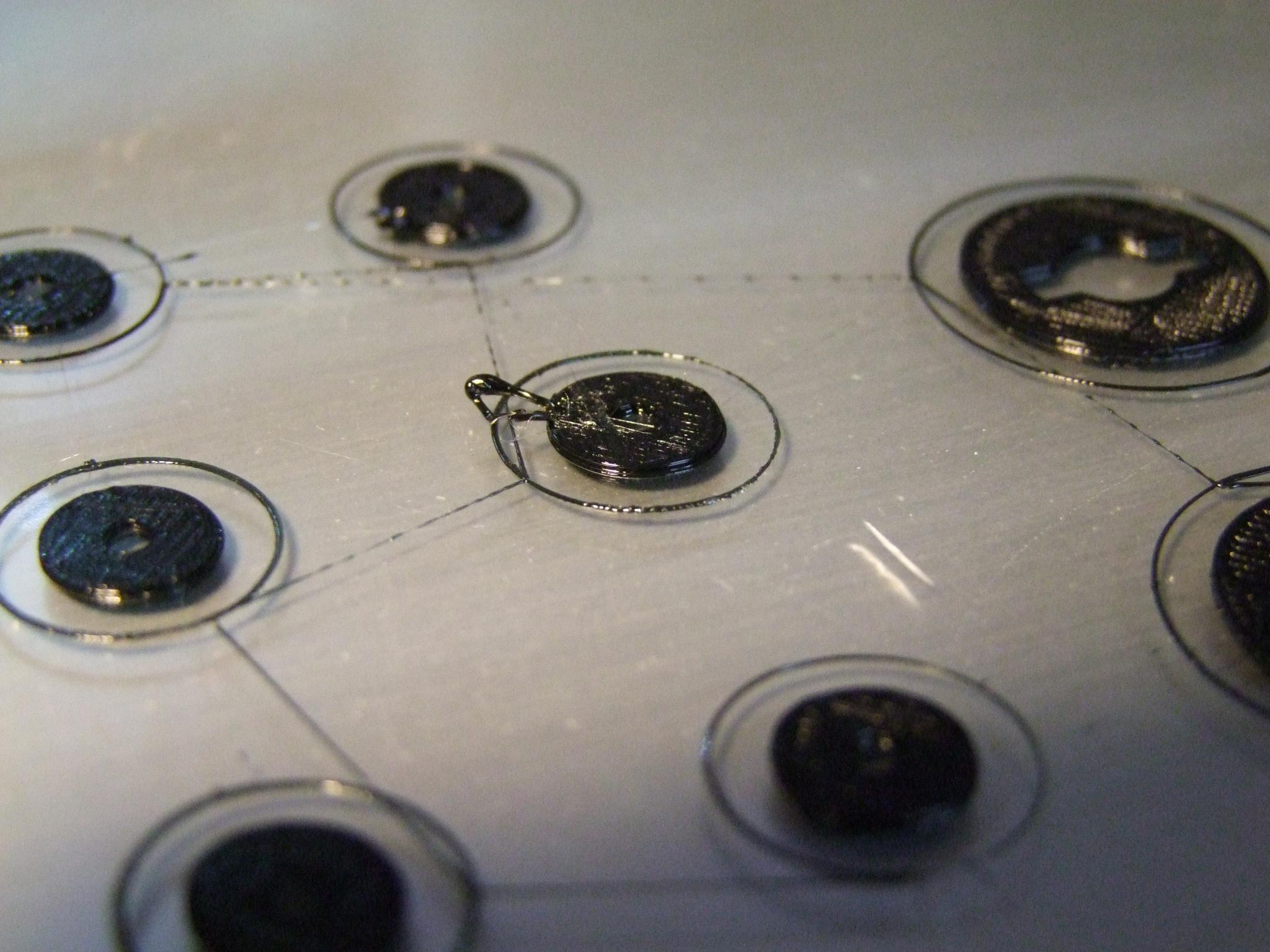

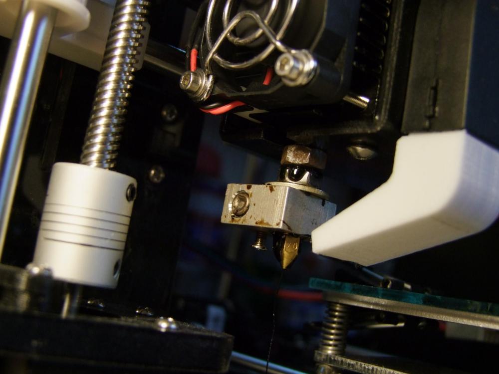

dedefr Posté(e) Février 11, 2018 Auteur Partager Posté(e) Février 11, 2018 coucou j'ai changé de buse, et voilà le résultat, ça coule de tous les cotés : et voilà le résultat : les nouvelles buses : https://www.ebay.fr/itm/x5-Buse-Laiton-MK8-diam-0-4mm-pour-Anet-A6-A8-E10-E12-Imprimante-3D-Outils/322987913947?ssPageName=STRK%3AMEBIDX%3AIT&_trksid=p2057872.m2749.l2649 c'est pas les bonnes buses ? Lien vers le commentaire Partager sur d’autres sites More sharing options...
Maeke Posté(e) Février 11, 2018 Partager Posté(e) Février 11, 2018 (modifié) Pas assez serré ou tube cassé ou inversé. Toujours visser la buse en première jusqu'au bout, puis la desserrer d'un quart de tour, ensuite visser le tube teflon vers la buse, jusqu'à ce qu'il touche la buse, resserrer la buse sans forcer, chauffer le bloc et finir le serrage quand le bloc est chaud. Modifié (le) Février 11, 2018 par Maeke Lien vers le commentaire Partager sur d’autres sites More sharing options...
dedefr Posté(e) Février 11, 2018 Auteur Partager Posté(e) Février 11, 2018 (modifié) oki, je vais refaire le montage, merci ! voilou, montage refait, partis pour une test ! Modifié (le) Février 11, 2018 par dedefr Lien vers le commentaire Partager sur d’autres sites More sharing options...
dedefr Posté(e) Février 11, 2018 Auteur Partager Posté(e) Février 11, 2018 et voilou, comme une buse, j'avais mal monté la nouvelle buse. . . . merci Maeke 1 Lien vers le commentaire Partager sur d’autres sites More sharing options...
