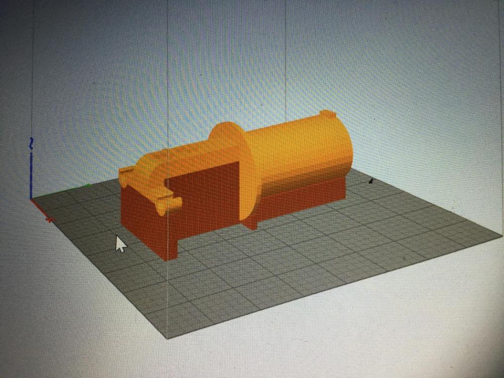

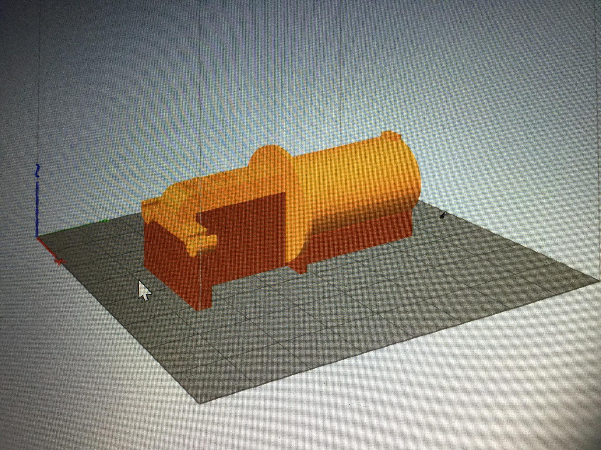

donc, après avoir pas mal galéré pour l'installation de ma disco easy 200 (pin mal positionnés, câbles inversés, un ressort manquant...), je me lance à imprimer un support de bobine qui me sablait très bien.
Je vous poste les deux photo. Model STL et mon impression. A noter que j'ai déjà éliminé pas mal de "fils".
Sur le principe la chose me semble évidente. On passe d'un cylindre petit à un plus grand, donc l'imprimante commence à déposer des filaments "dans le vide". Comment éviter ce problème? il y a des réglages à faire dans CURA?

A tes debuts, quand tu démarres des impressions assures toi au début d’avoir des pièces qui ont un maximum de contact « plan » avec le plateau et part du principe que ce qui est dans le vide ne peut pas s’imprimer correctement sauf pour des ponts s’ils ne sont pas trop long.
En dehors de cette réflexion il faut expérimenter les supports que peut proposer le slicer  pour soutenir les éléments qui sont dans le vide. Cela entraîne par contre de la post production pour les enlever une fois l’impression terminée.
