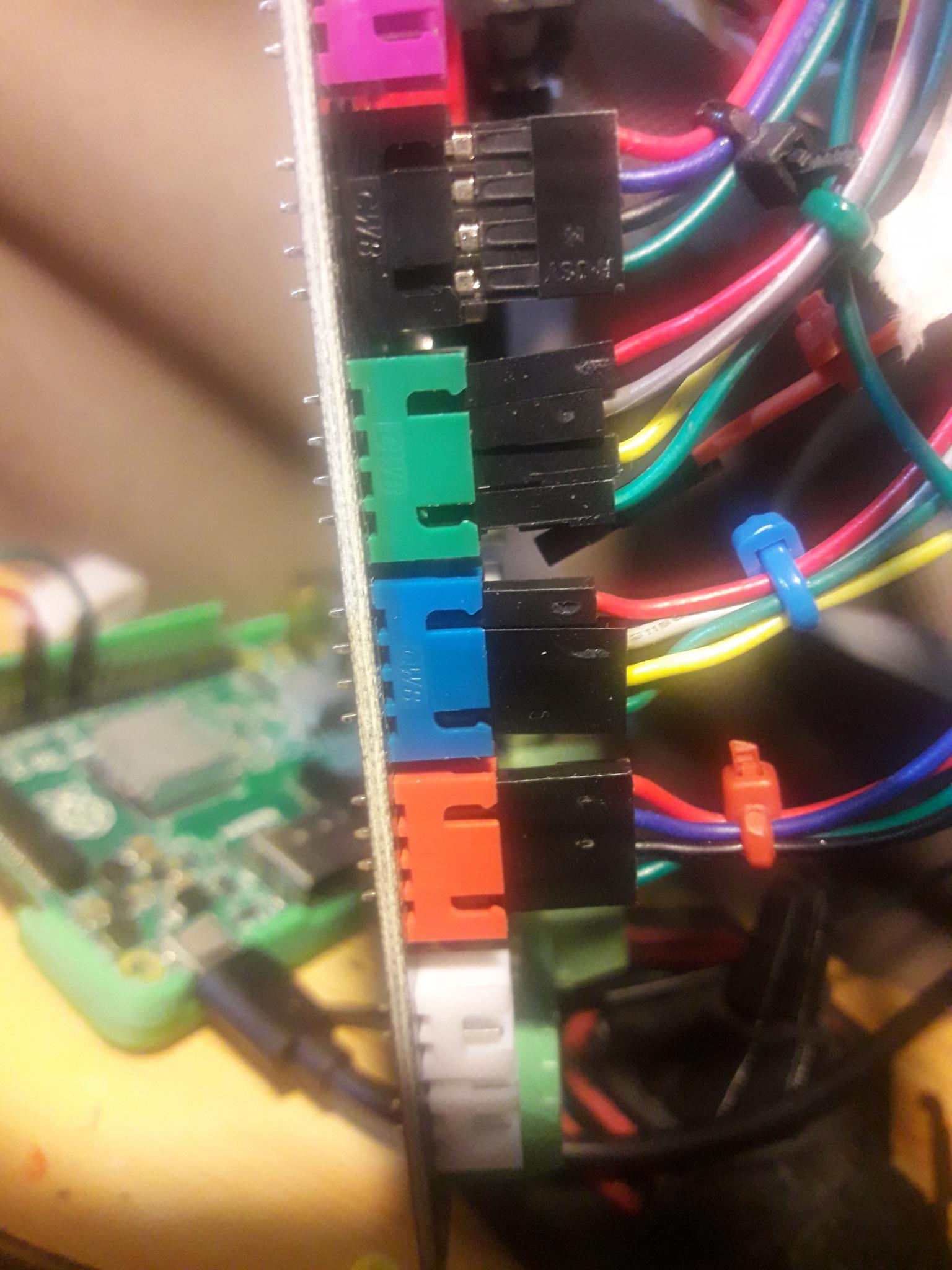

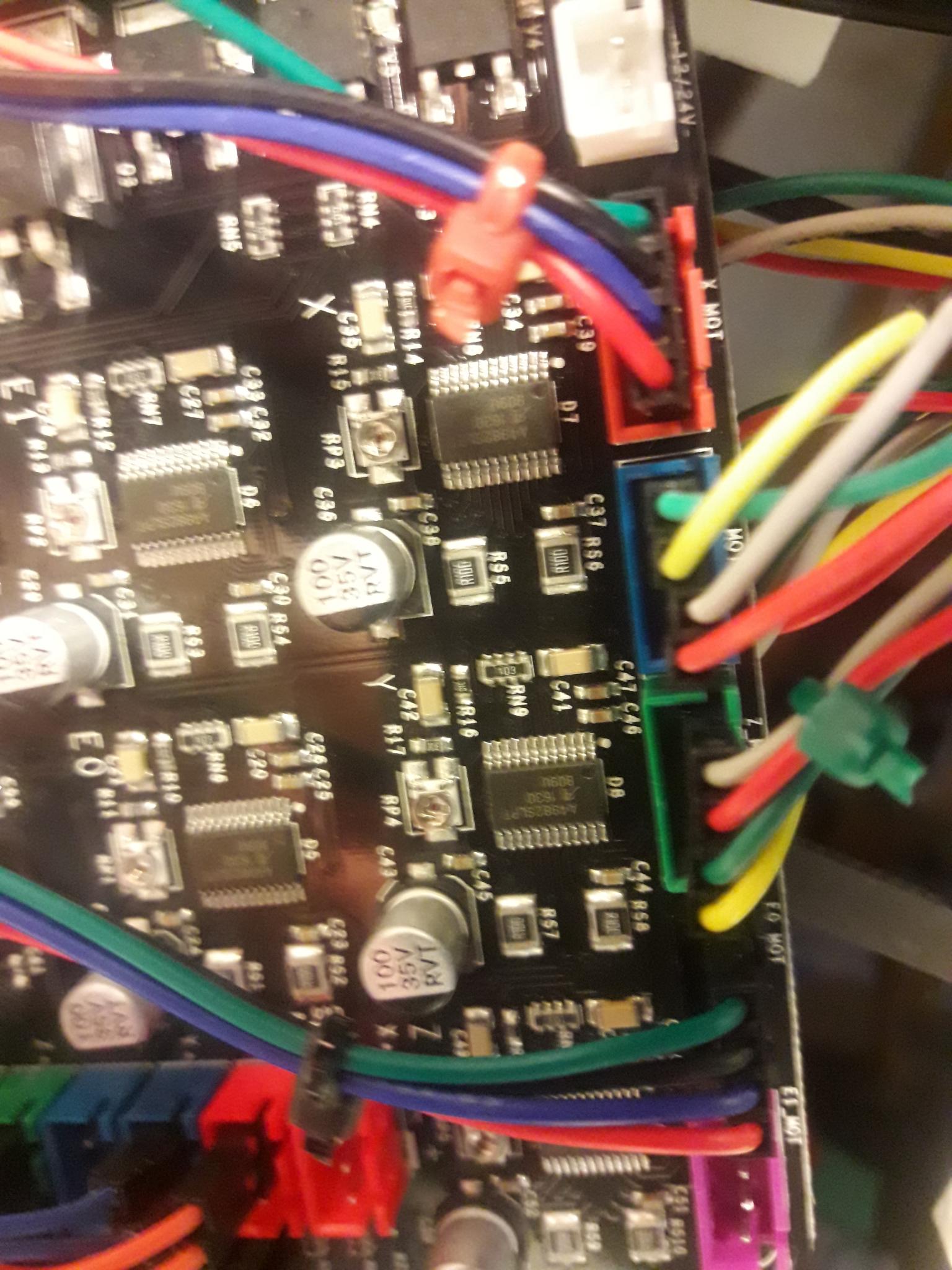

RIPOFE Posté(e) Février 20, 2018 Auteur Partager Posté(e) Février 20, 2018 J'ai commencé à débrancher pour voir une éventuelle erreur dans le montage, et là j'ai remarqué une différence sur le branchement du moteur Z. Ancien branchement (gris, rouge, vert, jaune) Dernier branchement (vert, jaune, gris, rouge) Cette différence de branchement peut-il expliquer mon problème ? Cela me surprendrait car je n'ai pas pu tester les moteurs avec que ça grille, mais on sait jamais. Quoi qu'il en soit quel est le bon branchement ? Lien vers le commentaire Partager sur d’autres sites More sharing options...
Steam Posté(e) Février 20, 2018 Partager Posté(e) Février 20, 2018 @RIPOFE difficile de te répondre., mais cela sera assez simple à vérifier. Vu la tête des connecteurs (des duponts), et comme j'ai lu plus haut que tu avais déporté la carte, je pense que tu as donc "fabriqué" des rallonges pour les moteurs. Tu dois donc regarder l'ordre des câbles sur le connecteur qui allait sur la carte avant la modification. à partir de là, le fil de la pin 1 doit aller sur la pin 1 du connecteur sur la carte, le fil de la pin 2 sur la pin 2 du connecteur sur la carte, etc.... Si tu commandes des cosses essaye de commander en même temps un coffret de ce type : https://www.banggood.com/fr/40-Sets-JST-2_5mm-XH-2P-3P-4P-5Pin-Male-Female-Housing-Connector-with-Crimps-p-1180083.html?rmmds=myorder&cur_warehouse=CN C'est un peu délicat à sertir mais avec ceux connecteurs, tu devraient être tranquille pour les branchements sur la carte. Comme le dit @rmlc460, pour les câbles souples, l'idéal sont les embouts de câblages. La couleur correspond à la section que tu peux insérer dans l'embout. voici un lien qui définit ces sections et la couleur : https://www.legrand.fr/pro/catalogue/33800-starfix-tm-embouts-de-cablage Tu peux en trouver en GSB Steam Lien vers le commentaire Partager sur d’autres sites More sharing options...

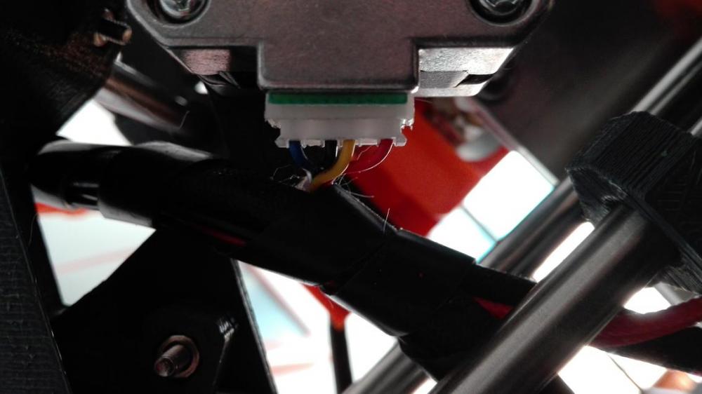

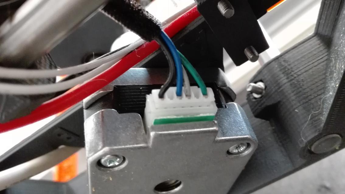

Steam Posté(e) Février 21, 2018 Partager Posté(e) Février 21, 2018 (modifié) @RIPOFE, j'anticipe ton éventuelle demande et j'ai retourné ma machine pour prendre quelques photos : Le connecteur Z sur la carte : Le connecteur Z est celui avec les fils Vert, Jaune, Gris, Rouge Le connecteur sur le moteur côté gauche : Bleu, Noir, Jaune, Rouge Le connecteur sur le moteur côté droit : Les fils Bleu et Noir vont d'un moteur à l'autre, on ne les retrouve pas sur le connecteur sur la carte. Attention au sens des connecteurs quand tu vas faire tes vérifications. En espérant que cela va t'aider. Steam Modifié (le) Février 21, 2018 par Steam Lien vers le commentaire Partager sur d’autres sites More sharing options...
