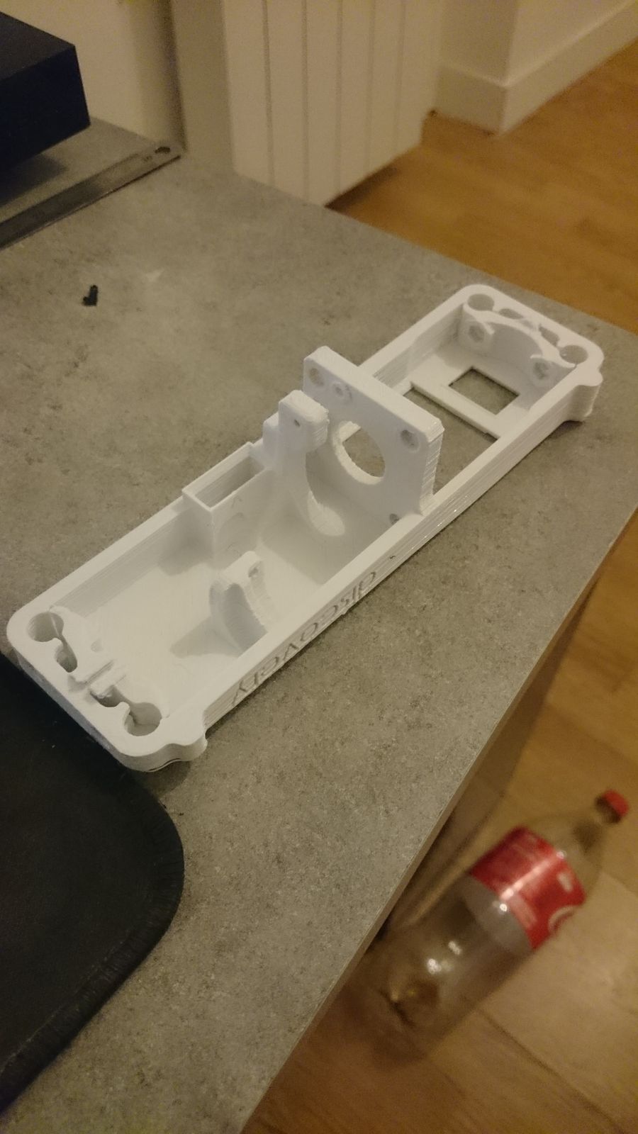

BoboFr Posté(e) Décembre 2, 2015 Partager Posté(e) Décembre 2, 2015 Bonsoir ! Je viens vers vous car j'ai un problème de plateau qui n'est pas droit car j'ai une pièce de cassée à l'avant, malheureusement il m'est impossible d'imprimer la pièce en question car le problème de niveau provoque du warping sur la pièce. Donc ma question est : est-il possible d'avoir plusieurs points pour prendre le niveau du plateau ? (comme dans l'ancienne version du XMl de l'imprimante) Je sais que c'est possible du coup, mais comment puis-je faire ? Cordialement, Gaëtan Lien vers le commentaire Partager sur d’autres sites More sharing options...
candau33 Posté(e) Décembre 2, 2015 Partager Posté(e) Décembre 2, 2015 (modifié) Quelle pièce est cassée ? Pour avoir la calibration multi-points, le sujet a été évoqué ici : https://www.lesimprimantes3d.fr/forum/topic/968-solution-calibration-axe-z-dagoma-discovery-200/?do=findComment&comment=8907 Décommenter = enlever le ; en début de ligne. Modifié (le) Décembre 2, 2015 par candau33 Lien vers le commentaire Partager sur d’autres sites More sharing options...
BoboFr Posté(e) Décembre 2, 2015 Auteur Partager Posté(e) Décembre 2, 2015 Merci de la réponse rapide, la pièce cassée est la partie avant de l'imprimante, celle qui tiens les axes du plateau. J'ai essayé de faire un XML modifier en rajouter les commandes G28 et G29, l'impression est en cours mais je remarque déjà un léger décallage entre l'avant et l'arrière (couche plus écrasée à l'arrière qu'à l'avant) Lien vers le commentaire Partager sur d’autres sites More sharing options...
candau33 Posté(e) Décembre 2, 2015 Partager Posté(e) Décembre 2, 2015 (modifié) Ton avant doit être un peu trop bas, résultat sur l'avant la buse est plus éloignée (plus "haute" du plateau) que sur l'arrière. Vu que la pièce à remplacer n'est pas très haute (5 cm environ) et donc pas très large une fois couchée, peut-être peux tu l'imprimer sur l'arrière du plateau, dans la largeur ? Modifié (le) Décembre 2, 2015 par candau33 Lien vers le commentaire Partager sur d’autres sites More sharing options...
BoboFr Posté(e) Décembre 2, 2015 Auteur Partager Posté(e) Décembre 2, 2015 Je lance une impression avec le fichier XML de base en enlevant le fameux ; devant la ligne G29. Je fais un test comme ça, et si ça ne fonctionne pas je met la pièce à l'arrière et je test. Lien vers le commentaire Partager sur d’autres sites More sharing options...
Corsair09 Posté(e) Décembre 2, 2015 Partager Posté(e) Décembre 2, 2015 Il n'y a pas moyen de réparer provisoirement la pièce endommagée avec quelques coups de fer à souder pour recoller les morceaux? Lien vers le commentaire Partager sur d’autres sites More sharing options...

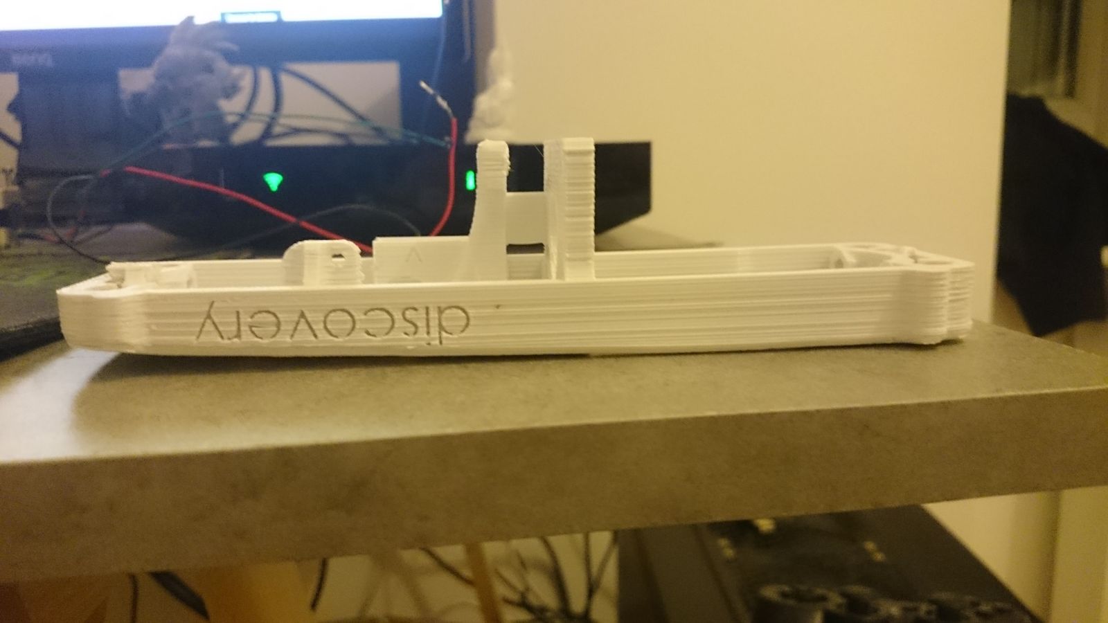

BoboFr Posté(e) Décembre 2, 2015 Auteur Partager Posté(e) Décembre 2, 2015 (modifié) A vrai dire j'ai une pièce terminée mais avec du warping.. Pensez-vous que la pièce est assez "propre" pour pouvoir l'installer ? Modifié (le) Décembre 2, 2015 par BoboFr Lien vers le commentaire Partager sur d’autres sites More sharing options...
candau33 Posté(e) Décembre 2, 2015 Partager Posté(e) Décembre 2, 2015 (modifié) si la hauteur n'est pas trop impactée par le warping, pourquoi pas, mais juste pour essayer d'avoir une pièce meilleure. disco200, l'imprimante qui s'auto repare step by step Modifié (le) Décembre 2, 2015 par candau33 Lien vers le commentaire Partager sur d’autres sites More sharing options...
Tircown Posté(e) Décembre 2, 2015 Partager Posté(e) Décembre 2, 2015 Tu ne pourra pas enfoncer la même longueur de barre de chaque coté => axe Y qui va souffrir. Ca peut suffire à réimprimer en correct mais il ne faut pas laisser comme ça à mon avis. Lien vers le commentaire Partager sur d’autres sites More sharing options...
BoboFr Posté(e) Décembre 2, 2015 Auteur Partager Posté(e) Décembre 2, 2015 (modifié) Comme prévu, la pièce n'est pas parfaite. Le plateau refuse de se déplacer et impossible de trouver une position qui va bien. Je l'ai dans l'os profond. Je ne sais plus quoi faire. Et bien sûr l'ancienne pièce s'est cassée en deux au moment où je l'ai enlevé. Je ne peux plus rien faire. Modifié (le) Décembre 2, 2015 par BoboFr Lien vers le commentaire Partager sur d’autres sites More sharing options...
Tircown Posté(e) Décembre 2, 2015 Partager Posté(e) Décembre 2, 2015 (modifié) Peut être qu'en perçant les 2 trous raccourcis par le warping à travers la façade et en mesurant à l'installation pour avoir les deux barre de guidages parfaitement parallèle t'arrivera à te réimprimer une pièce valable. Sinon DAGOMA doit pouvoir t'en fournir une. Modifié (le) Décembre 2, 2015 par Tircown Lien vers le commentaire Partager sur d’autres sites More sharing options...
