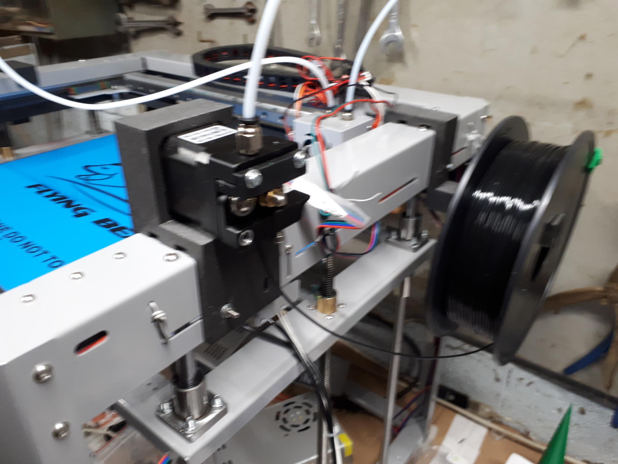

Fatigué de changer mes bobines derrière la machine, j'ai préféré installer le tout de chaque coté.

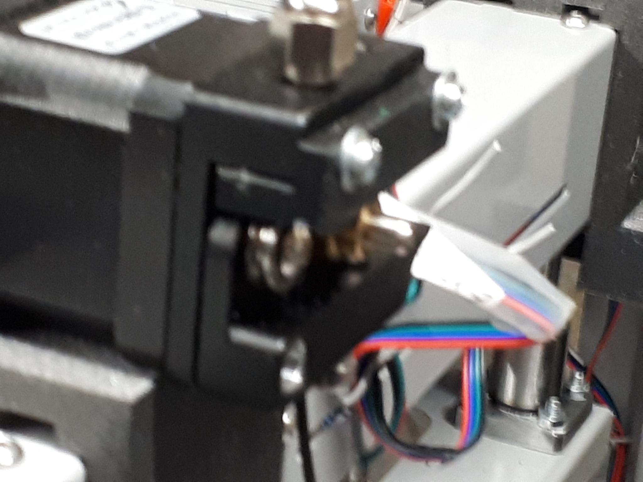

J'en ai profité pour faire une petite pièce de blocage du tube téflon sur l'extrudeur.
Temete nous a décrit les besoins de puissance de l'alim., j'ai suivi son conseil et ai approvisionné une 600w.
Malheureusement celle ci renvoie des interférences ce qui dérègle complètement l'imprimante.
Comme souvent avec du matériel lointain je n'arrive pas à obtenir une explication technique et encore moins un échange.
Je vais racheter une 2ème 400w qui ne servira qu'à alimenter les chauffes en passant par des relais MKS
