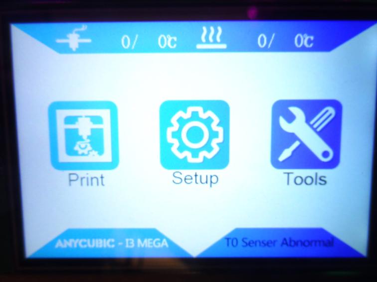

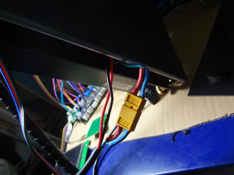

kachteimain Posté(e) Janvier 13, 2018 Auteur Partager Posté(e) Janvier 13, 2018 (modifié) (ils vont me prendre pour un fou chez anycubic) merci thsrp ca me rassure je vais gratter au cutter doucement pour décoller la colle de la broche (fil vert/bleu) sonde du plateau, pour faire quelques test de préheat (faudra de toute facon l'enlever pour remplacer la carte donc..) une tete d'impression.... c'est la derniere chose que j'avais pas encore démonté hihi Modifié (le) Janvier 13, 2018 par kachteimain Lien vers le commentaire Partager sur d’autres sites More sharing options...
Invité Posté(e) Janvier 13, 2018 Partager Posté(e) Janvier 13, 2018 Mea culpa je croyais que ton noir/bleu était le bleu/vert que tu montres sur ta dernière photo. Car si tu debranche le bleu/vert tu n'as plus de température du plateau chauffant sur l'écran Lien vers le commentaire Partager sur d’autres sites More sharing options...
thsrp Posté(e) Janvier 13, 2018 Partager Posté(e) Janvier 13, 2018 (modifié) il y a 26 minutes, kachteimain a dit : (ils vont me prendre pour un fou chez anycubic) merci thsrp ca me rassure je vais gratter au cutter doucement pour décoller la colle de la broche (fil vert/bleu) sonde du plateau, pour faire quelques test de préheat (faudra de toute facon l'enlever pour remplacer la carte donc..) une tete d'impression.... c'est la derniere chose que j'avais pas encore démonté hihi Quand je dis la tete c'est uniquement son capot métallique et tu découvriras en-dessous tous les connecteurs (pour ça la Mega est bien faite) :connecteurs des ventilos , de la cartouche de chauffe et de la thermistance... Modifié (le) Janvier 13, 2018 par thsrp Lien vers le commentaire Partager sur d’autres sites More sharing options...

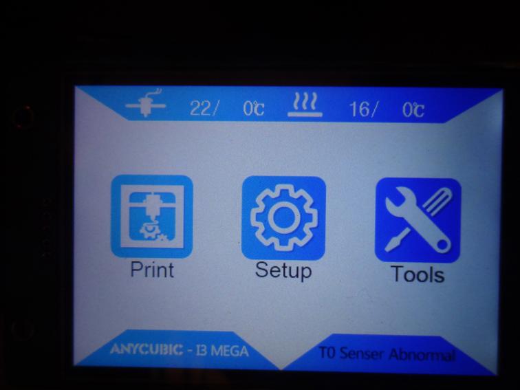

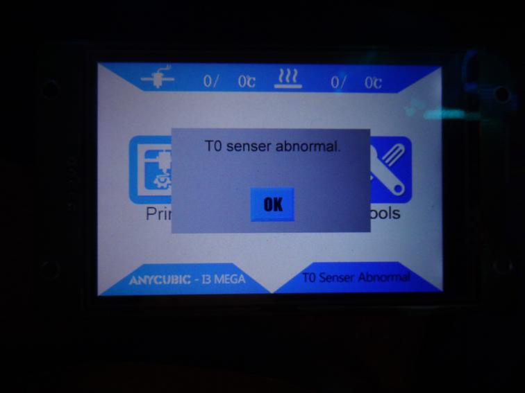

kachteimain Posté(e) Janvier 13, 2018 Auteur Partager Posté(e) Janvier 13, 2018 (modifié) il a 1cm cube de colle emprisonné dans les broches j'ai du faire un raccord au niveau du plateau TEST SONDE PLATEAU j'allume l'imprimante je débranche la sonde du plateau, la temperature de la sonde du plateau disparaît mais aussi celle de la buse puis TO senser abnormal clignote Modifié (le) Janvier 13, 2018 par kachteimain Lien vers le commentaire Partager sur d’autres sites More sharing options...
kachteimain Posté(e) Janvier 13, 2018 Auteur Partager Posté(e) Janvier 13, 2018 TEST SONDE BUSE j'allume l'imprimante avec la sonde de la buse débranchée une température est affichée au niveau de la buse Lien vers le commentaire Partager sur d’autres sites More sharing options...
kachteimain Posté(e) Janvier 13, 2018 Auteur Partager Posté(e) Janvier 13, 2018 d'ailleurs si les sondes sont précises, comme j'ai pas mis en route la buse de la journée elle devrait être aussi à 16°c Lien vers le commentaire Partager sur d’autres sites More sharing options...
kachteimain Posté(e) Janvier 13, 2018 Auteur Partager Posté(e) Janvier 13, 2018 si je lance un préheat de la buse seule avec la sonde de température débranchée la buse chauffe bien mais la temperature indiqué sur l'ecran est toujours pareil (buse 22°/180°) (plateau 15°c/0°c) Lien vers le commentaire Partager sur d’autres sites More sharing options...

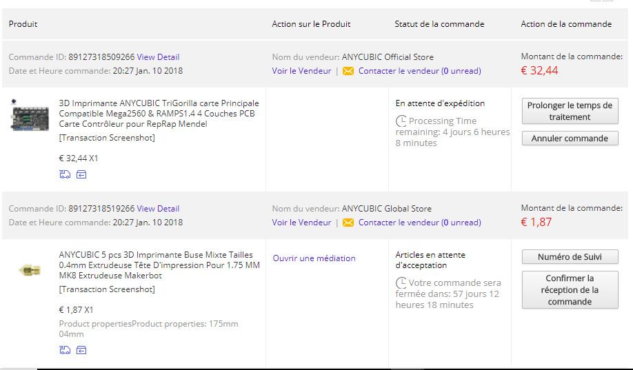

kachteimain Posté(e) Janvier 13, 2018 Auteur Partager Posté(e) Janvier 13, 2018 j'ai pu qu'a attendre ma nouvelle carte mere ceci dit vu la commande chez alie ca va encore etre long je ne sais pas la difference entre ANYCUBIC Official store et ANYCUBIC Global store deja il prenne leur temps pour envoyer le produit, c'est la première fois que je vois un décompte avant expédition (plus de 4 jours quand meme) et j'ai même un bouton pour prolonger le temps de traitement, laissez moi rire un peu . . hihi pourtant mes buses commandées le meme jour sont deja envoyées, ceci dit j'ai 57jours 12heures 18minutes pour les recevoir. . . c'est mission impossible. . .hihi après tout explose Lien vers le commentaire Partager sur d’autres sites More sharing options...
Invité Posté(e) Janvier 14, 2018 Partager Posté(e) Janvier 14, 2018 Si ils n'ont pas expédié la carte d'ici 4j la commande est automatiquement annulée. Lien vers le commentaire Partager sur d’autres sites More sharing options...
stef_ladefense Posté(e) Janvier 14, 2018 Partager Posté(e) Janvier 14, 2018 pourquoi ne pas avoir demandé au sav de t'envoyer une carte ? Lien vers le commentaire Partager sur d’autres sites More sharing options...
Xsaratustra Posté(e) Janvier 14, 2018 Partager Posté(e) Janvier 14, 2018 (modifié) Pas faux Stef. Mon alimentation en SAV a mis 3 semaines pour arriver. La trigorilla + buses pour pièces de rechange commandée directement chez Ali a mis 10 jour en pleine période de Noël. D'après mon expérience, ce n'est pas forcement un mauvais choix d'avoir commandé la nouvelle. @kachteimain : si le problème est bien lié à la trigorilla, n'hésite pas à en demander u autre.Cela te fera un "spare". Si tu habitais moins loin kachteimain, j'aurai pu te dépanner. Modifié (le) Janvier 14, 2018 par Xsaratustra Lien vers le commentaire Partager sur d’autres sites More sharing options...
kachteimain Posté(e) Janvier 14, 2018 Auteur Partager Posté(e) Janvier 14, 2018 Il y a 10 heures, db42 a dit : Si ils n'ont pas expédié la carte d'ici 4j la commande est automatiquement annulée. bon ben avec ma scoumoune je peux attendre longtemps, c'est contradictoire avec ce qu'on voit a la tele de la chine et tous ces robots qui postent les colis automatiquement j' ai commandé directement pour gagner un peu de temps, tout simplement parce que le sav met déja plus d'1 semaine à répondre à un mail (peut etre encore le rush de noel surtout s'ils ont envoyés beaucoup de machine dans l'état de mienne) pour les pièces je vais leur faire remarquer que j'ai payé mon imprimante, c'est sur que je ne leur fait pas cadeau des pièces que je rachète ici au prix fort, ils ont intérêt à m'envoyer un nouveau transfo et une nouvelle carte mère que je mettrais précieusement de côté à la cave, d'ailleurs j'ai besoin d'un transfo pour brancher des bandes led pareil pour le site d'achat gearbest, je suis en litige avec paypal depuis 1 mois mais eux ne répondent à aucun mail, ca fait juste depuis le mois de septembre que j'ai commandé une imprimante pour me lancer dans le monde de l'impression 3d et maintenant mi janvier je n'ai toujours pas pu imprimer quoi que ce soit Lien vers le commentaire Partager sur d’autres sites More sharing options...

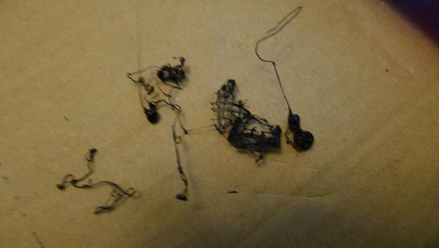

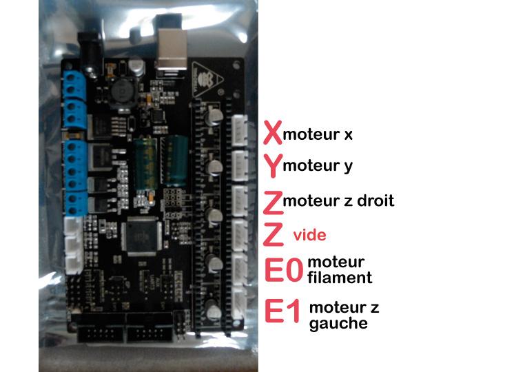

kachteimain Posté(e) Janvier 29, 2018 Auteur Partager Posté(e) Janvier 29, 2018 j'ai reçu ma nouvelle carte trigorilla, elle est nettement mieux finie comme j'avais tout démonté ....j'ai du retrouver tout seul les branchements est ce bien ca ? j'ai bien installé le firmware dedans car sans le firmware dans la carte l'imprimante part en triangle et force sur les moteurs j'ai éssayé d'imprimer, le plateau chauffe d'abord puis quand il est a temperature c'est la buzze qui commence à chauffer quand elle est chaude l'impression démarre j'ai essayé de la carte sd fournie mais les hiboux sont regler sans température de plateau j'ai donc essayé à partir de cura en cliquant sur l'option "reglage de la machine" puis j'ai coché "plateau chauffant" j'ai coché aussi "origine au centre du plateau" mais l'imprimante à fait un gros paquet de fil dégueulasse sur le bord gauche dans l'angle du plateau j'ai donc décoché "origine au centre du plateau" et ca a l'air d'imprimer au centre maintenant mais j'ai toujours de beau paquet de fil (l'ultrabase n'accrochant rien du tout) voici ma premiere impression Lien vers le commentaire Partager sur d’autres sites More sharing options...
Invité Posté(e) Janvier 29, 2018 Partager Posté(e) Janvier 29, 2018 Tant mieux si l'imprimante fonctionne c'est déjà un plus. Pour l’accroche tu as bien dégraissé l'ultrabase a l'alcool? Vérifies aussi qu'il ne soit pas creux. Lien vers le commentaire Partager sur d’autres sites More sharing options...
kachteimain Posté(e) Janvier 29, 2018 Auteur Partager Posté(e) Janvier 29, 2018 l'imprimante fonctionne > faut pas exagérer des fois l'extruder se claque sur la gauche et tremble violement sur l'axe x des fois la buse ne depasse pas les 115° des fois le plateau et la buse atteint la température voulu mais l'impression ne demarre pas et tous ces symptommes arrivent et varient sans toucher a quoi que soit comme réglage elle est vivante quoi, aucune logique Lien vers le commentaire Partager sur d’autres sites More sharing options...
