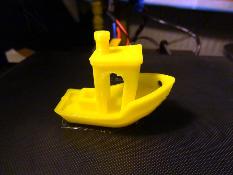

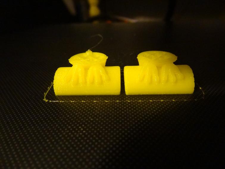

Dreaky Posté(e) Janvier 30, 2018 Partager Posté(e) Janvier 30, 2018 (modifié) il y a une heure, kachteimain a dit : c'est les hiboux de la carte sd dont la premiere couche s'imprime sur le plateau.... tous mes fichiers envoyés par cura s'imprimaient a 2mm du plateau j'ai donc importer le gcode des hiboux comme parametre et j'ai essayé d'imprimer un support de bobine, tout allez bien sauf qu'a la moitié l'impression à stoppé j'ai donc essayé le bateau benchy > pareil l'impression se fige, a peine a moitié, les ventilateurs marchent donc la buse reste collée sur l'objet Habituellement, ce genre de problème est réglé en changeant de carte SD. La carte fournie avec l'imprimante fait office de quasi-jetable... Je parie qu'un secteur défectueux de la carte fait planter la lecture du gcode toujours au même endroit. Re-tente avec une autre carte sd Modifié (le) Janvier 30, 2018 par Dreaky Lien vers le commentaire Partager sur d’autres sites More sharing options...

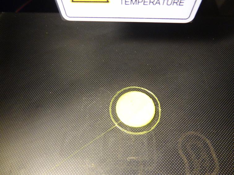

kachteimain Posté(e) Janvier 31, 2018 Auteur Partager Posté(e) Janvier 31, 2018 (modifié) oui c'est ca, le fil fait un retrait et la buse s'eteint, l'ecran indique "Low EO Temperature" 196°/200° et bed 60/60 donc l'ecran indique que la buse est a 196° > j'ai touché et elle froide apres j'ai cru que c'etait avec un grand objet j'ai donc essayé de faire une piece d'euro et pareil à la moitié l'impression s'arrete j'ai cru a un faux contact dans le cable avec l'ordi j'ai donc essayé sur carte sd(scandisk haute vitesse) et pareil à 51% de la fin du temps d'impression j'ai refait un nouvel essai avec une autre buse et pareil, il n'y a plus de 12v à la buse et cette fois ci à 19% du temps d'impression Modifié (le) Janvier 31, 2018 par kachteimain Lien vers le commentaire Partager sur d’autres sites More sharing options...

kachteimain Posté(e) Janvier 31, 2018 Auteur Partager Posté(e) Janvier 31, 2018 (modifié) oui il tourne a fond et fait du bruit, j'en ai profité pour mettre mon" NB blackSilent " et maintenant c'est super silencieux (rappel toi j'avais fait les hiboux sans brancher le ventilo de la carte) la temperature de buse oscille entre 191° et 202 mais des fois je vois apparaître 175° ou juste pendant 1s je vois 143° et ca bloque à 185° j'ai reesayé la piece d'un euro a partir de cura (c'est con cette histoire car ca s'imprime super bien" un message apparaît "Error : Serialexception "Call to ClearComm...temperature 199 Bed 50 voici quand je clic sur le rapport d'erreur Recv: echo: cold extrusion prevented Recv: ok Send: N1588G1 X110.929 Y125.795 E293.83472*123 Recv: echo: cold extrusion prevented Recv: echo: cold extrusion prevented Recv: ok Send: N1589G1 X111.305 Y122.943 E293.93016*122 Recv: echo: cold extrusion prevented Recv: echo: cold extrusion prevented Recv: ok Send: N1590G1 X112.406 Y120.282 E294.02571*122 Recv: echo: cold extrusion prevented Recv: echo: cold extrusion prevented Recv: ok Send: N1591G1 X114.157 Y118.001 E294.12111*125 Recv: echo: cold extrusion prevented Recv: echo: cold extrusion prevented Recv: ok Send: N1592G1 X116.437 Y116.251 E294.21647*114 Recv: echo: cold extrusion prevented Recv: echo: cold extrusion prevented Recv: Error:MINTEMP triggered, system stopped! Heater_ID: 0 Recv: Error:Printer halted. kill() called! Communication timeout during printing, forcing a line Send: M105 T0 Communication timeout during printing, forcing a line Send: M105 T0 Unexpected error while reading serial port: SerialException: 'call to ClearCommError failed' @ machineCom.py:_readline:516 Changing monitoring state from 'Printing' to 'Error: SerialException: 'call to ClearComm...' Connection closed, closing down monitor Modifié (le) Janvier 31, 2018 par kachteimain Lien vers le commentaire Partager sur d’autres sites More sharing options...

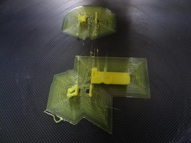

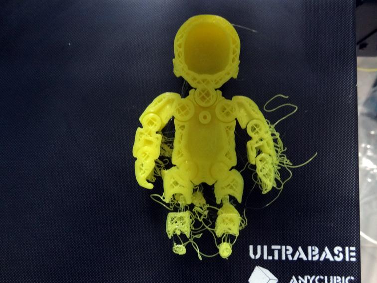

kachteimain Posté(e) Février 1, 2018 Auteur Partager Posté(e) Février 1, 2018 (modifié) j'ai essayé ce matin de faire le bébé articulé, (qui peux moins peut peut etre le plus.. hihi) https://www.thingiverse.com/thing:1092532 les supports était trop fin et l'accroche au plateau trop faible, la buse a arraché les supports sur les bras et les jambes en repassant dessus (c'est Golem chez moi..hi) l'impression s'est arrêtée comme dab, cette fois ci à 32% de l'impression (ca marche quand meme bien + de 2h) étant donné que j'ai eu un faux conctact dans la nappe de fils pour le endstop x à gauche peut etre que j'ai un faux contact dans la nappe de fils pour l'alimentation de la tête, mais pas dans l'alimentation de la sonde de la buse car la buse T° de la sonde fonctionne bien jusqu'a l'arret de l'impression (ceci dit ce qui est louche c'est qu'elle reste bloquée sur 200° alors que la buse est froide) juste apres plantage je ne peux plus faire de préheat, il me dit un truc du genre "printed is running", alors je fait un reset mais ca ne marche pas apres reset, il est toujours sur "printed is running", c'est pour ca que je dois éteindre au transfo pour pouvoir faire " axis" "home z +10 +10" pour décollé la tete qui est enfoncéé dans la piece et est en train de refroidir et se coller a la piece (d'ailleurs que le reset n'efface pas l'impression en cours me fait penser à un probleme logiciel) pour l'alimentation, tu parles de quel reglage, j'ai phase, neutre, masse qui arrivent du 220v et j'ai 2 fils + 12v et 2 fils - 12v qui vont a l'imprimante, je vais tirer un fil de masse et l'accrocher à une vis de la carcasse vu que mon transfo est déporté, d'origine la masse doit se faire par les vis de maintient du transfo j'attend toujours une troisieme carte mère de la part d'anycubic pour échange de ma première je regrette vraiment de ne pas avoir acheté une carte et ecran d'une autre marque bien plus ouverte, d'ailleurs il n'y a qu'anycubic pour bidouiller une carte fille qui se branche comme ca sur la carte mere, tout ca pour pouvoir imprimer leur logo sur la carte pour faire genre propriétaire, compiler leur firmware etc c'est pas pour cacher leur génie de technologie non c'est pour ne pas révéler leur programmation toute simple et surtout de merde (meme amazon a décidé de ne plus la vendre au vu du nombre de retours, ils en ont encore quelques unes en offres reconditionnées) bon vais faire comme tu dis debrancher l'ecran et imprimer de l'ordi sinon quand on est devant l'imprimante les connections sur le boitier du hotend c'est bien en partant de la gauche (sonde buse) (ventilo piece) (ventilo buse) (alim buse) des fois j'aurai interverti les 2 ventilateurs Modifié (le) Février 1, 2018 par kachteimain Lien vers le commentaire Partager sur d’autres sites More sharing options...

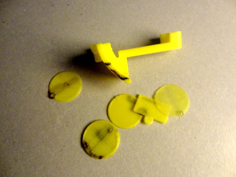

kachteimain Posté(e) Février 1, 2018 Auteur Partager Posté(e) Février 1, 2018 (modifié) sans l'ecran (ecran débranché) j'ai re-essayé le support de micrometre car j' ai commandé un micrometre et j'ai besoin maintenant du support comme cela https://www.thingiverse.com/thing:2582538 j'ai rajouté un "support > partout" et un "accroche plateau > bordure brim" l'impression s'arrête donc meme avec l'ecran débranché (je n'ai pas le % de l'impression car cura ne l'affiche pas) de l'ordi pareil que de la sd d'ailleurs l'ecran as t'il un temps de reaction ? car j'ai l'impression que je dois appuyer 2 ou 3 fois sur la meme commande pour qu'elle réagisse sinon quelqu'un a deja utilisé le tout petit bouton reset present sur la carte mere? (merci db42 pour ton suivi) Modifié (le) Février 1, 2018 par kachteimain Lien vers le commentaire Partager sur d’autres sites More sharing options...

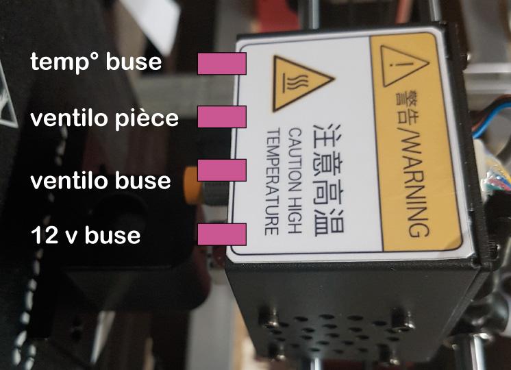

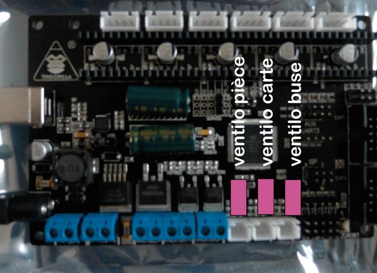

kachteimain Posté(e) Février 1, 2018 Auteur Partager Posté(e) Février 1, 2018 (modifié) bin si c'est peut etre bien les ventilateurs la cause de mes problèmes voici pour info mes branchements (si quelqu'un savait me confirmer que c'est bien ça) j'ai débranché le ventilateur de piece au niveau de ma carte mère, car ca m'intriguais ces yoyos de température, la buse essayait de chauffer mais était en conflit avec le ventilateur de piece qui lui refroidissait la buse, du coup plus de problème > une température impecable de la buse 200°/200° sans aucune variation (plateau impec aussi 50°/50°) donc la mega imprime sans aucun problème sans aucun ventilateur de pièce j'ai relancé un benchy et l'impression est arrivée jusqu'au bout a voir d'autres impressions plus grandes et plus longues et surtout remettre un autre ventilateur de piece plus silencieux, avez vous une référence? EDIT: j'ai relancé le support du micrometre et plantage......c'est donc pas ça. . . gggrrr j'ai essayé d'imprimer une piece 1euro sans le bloc qui supporte les 2 ventilateurs donc rien autour de la buse > ca a bien marché quand meme Modifié (le) Février 1, 2018 par kachteimain Lien vers le commentaire Partager sur d’autres sites More sharing options...
