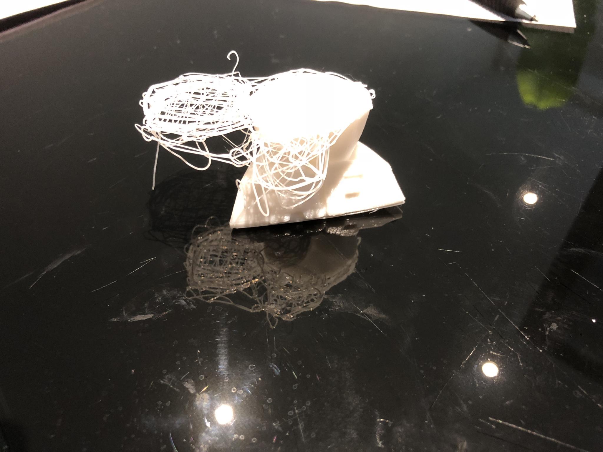

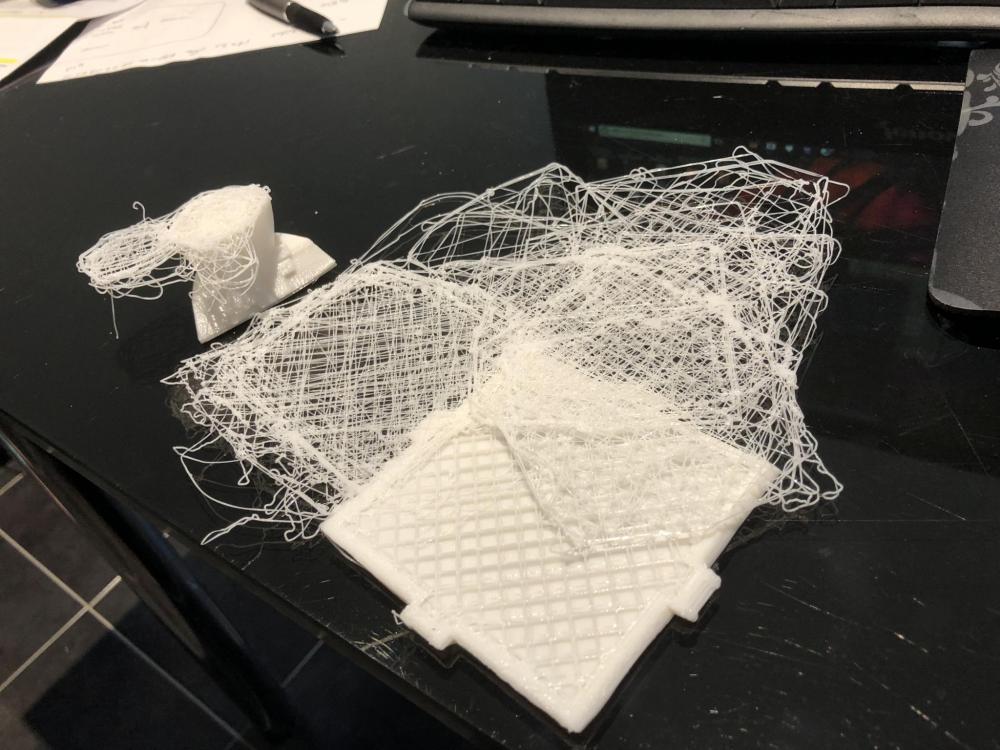

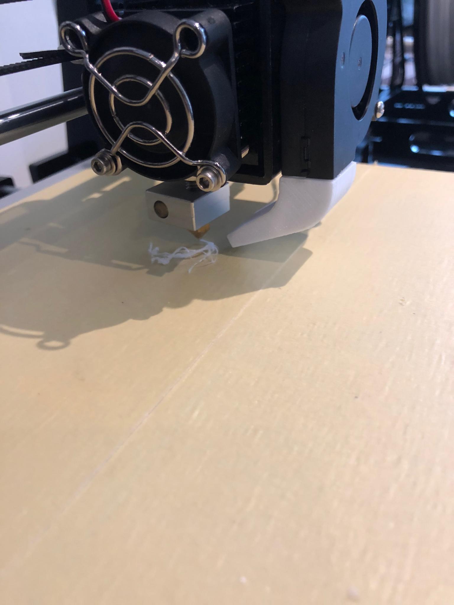

VIRION Posté(e) Janvier 7, 2018 Partager Posté(e) Janvier 7, 2018 Bonjour, je viens de monter mon Anet A8, premières impressions ce passent très bien au début et en cour d'impression (entre 3 et 10 %) mon objet bouge sur le plateau et du coup l'impression est catastrophique, d'après vous quel est le problème? Depuis, j'ai essayer des objets plus petit style dé et maintenant dès le début de l'impression le fil se courbe sur la buse et s'entortille, donc d'après vous quel est le problème? est-ce le même? je suis perdu car néophyte. Température 190 ° et bed à 60 ° avec PLA. Merci par avance de votre aide. Lien vers le commentaire Partager sur d’autres sites More sharing options...

utile izateur Posté(e) Janvier 7, 2018 Partager Posté(e) Janvier 7, 2018 (modifié) il y a 13 minutes, jacky a dit : a combien en t° était ton plateau Il a précisé...60° et la pla peut passer avec un plateau non chauffé si la machine est bien reglée @VIRION, au vu des photos tu dois avoir ton Offset Z trop haut, regarde dans ton trancheur tu dois avoir quelque part un endroit où tu peux rentrer une valeur pour ce fameux offset, fais plusieurs tests en le baissant petit à petit, du genre 0.5 par 0.5. Modifié (le) Janvier 7, 2018 par utile izateur 1 Lien vers le commentaire Partager sur d’autres sites More sharing options...

VIRION Posté(e) Janvier 7, 2018 Auteur Partager Posté(e) Janvier 7, 2018 merci, comment tu fais concrètement pour régler le offset? désolé je débute et connais pas tous les termes. Merci en tout cas, mais du coup comment cela ce fait que cela a très bien fonctionné au début très precis très beau et ensuite ça a merdé? Lien vers le commentaire Partager sur d’autres sites More sharing options...

utile izateur Posté(e) Janvier 7, 2018 Partager Posté(e) Janvier 7, 2018 il y a 57 minutes, VIRION a dit : comment tu fais concrètement pour régler le offset? Pour ça faut que tu trouves dans ton trancheur une case avec marqué Offset Z, indique le nom de ton trancheur y a de fortes chances que quelqu'un ici ai le même et puisse d'aider. il y a 58 minutes, VIRION a dit : mais du coup comment cela ce fait que cela a très bien fonctionné au début très precis très beau et ensuite ça a merdé? Pour ça je envie de te dire "Bien venu dans le monde de la 3D", rien n'est acquis avec une imprimante 3D, d'une impression sur l'autre tout peut partir en couille. Pour le problème d'offset, ou de 1ere couche, une des causes peut être au niveau des ressorts (si tu en as) qui sont sous les 4 angles du plateau, s'il sont un peu faiblards ça se dérègle vite. Ceux que j'avais d'origine avec machine étaient tellement pourris que je devait rerégler le plateau plusieurs fois par jour, j'en ai mis des plus forts et depuis plus de problème. Lien vers le commentaire Partager sur d’autres sites More sharing options...
