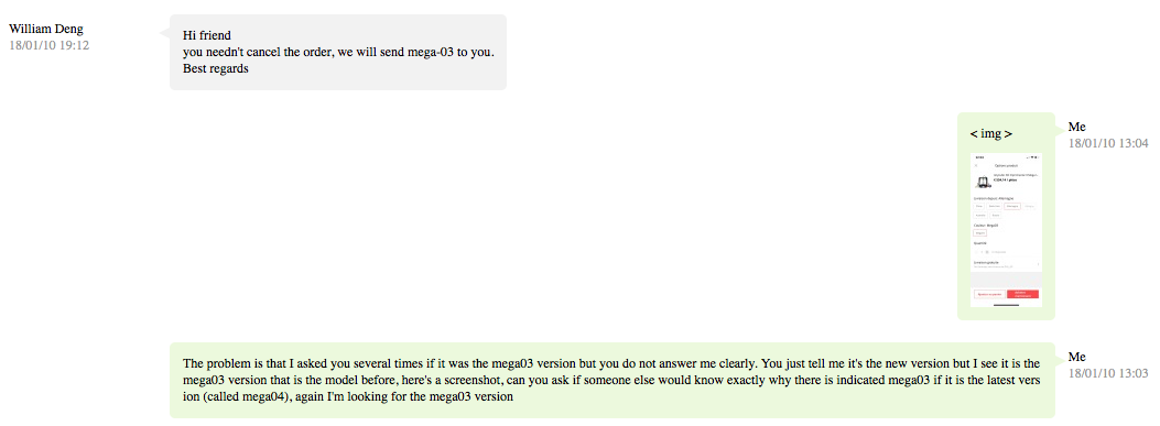

Je viens de faire une demande d'annulation je les sens pas du tout. Ils ne font que me dire qu'ils n'ont plus que la nouvelle version, je parle dans le vent avec eux, ils ne font que me répéter comme des robots que c'est la nouvelle version et ils ne s'expliquent pas sur le pourquoi de la référence mega03 sur leur site.
En espérant qu'ils ne me l'envoient pas sinon je pourrais me monter un magasin.

Ils commencent à me gonfler Anycubic, je leur ai demandé si la mega03 était l'ancienne et ils m'ont dit que non, ou ils ne connaissent pas leurs produits ou les références indiquées sur leur site sont totalement bidons

A la suite des affirmations qu'ils tenaient je leur ai demandé d'annuler, mais vu que je sens gros comme un camion que demain je recevrais un mail d'expédition, je vais effectivement songer à mettre un cierge @Xsaratustra mdr
C'est quand même dingue qu'ils ne puissent pas m'expliquer pourquoi cette référence mega03 est indiquée sur AliExpress.

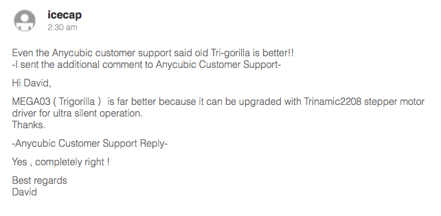

@thsrp Tu penses qu'ils ne savent pas ce qu'ils disent ou que la référence sur le site est bidon ? Ils ont peut être un bon SAV mais franchement ils sont très mauvais dans le relationnel, ils ont un discours robotisé, ils répondent a côté et ils n'ont pas l'air d'en être conscients du tout.
EDIT :
Bon ça avance, je suis en contact avec icecap de thingiverse depuis quelques jours, qui est vraiment super sympa, il a essayé de trouver des solutions pour moi, revenant vers moi plusieurs fois, de son côté il est en contact avec Anycubic et il s'est renseigné auprès d'eux, et voici la réponse qu'Anycubic vient de lui apporter ce matin, même eux avouent que la version 03 est mieux que la 04 (qui est bien la nouvelle version et 03 l'ancienne), voici une capture d'écran.
5a56de9646192_Capturedcran2018-01-1104_48_04.png.5b430454ca9596a95cdf1f538acca985.png
De mon côté je suis enfin (apparemment) tombé sur quelqu'un de compétent qui m'a répondu ça !
5a56df82556bb_Capturedcran2018-01-1104_50_23.thumb.png.6103d78e794885e59f55fb856e7de3b8.png
Je viens de reprendre la commande, en croisant les doigts pour bien avoir la version 03
Réponse de "esantoro11" du site GitHub :
"Don't trust anything on Aliexpress that states Mega03. You could be sent either the Mega03 or the Mega04. If you look at the box your Trigorilla Pro i3 Mega came in, there is a sticker on it that states Mega04. Contact the Aliexpress seller and state that you need the Mega03 with the v 1.1 firmware, not the Mega04 with the Trigorilla Pro board and the v1.4 firmware. Tell the seller you need a box with a label that states Mega03."

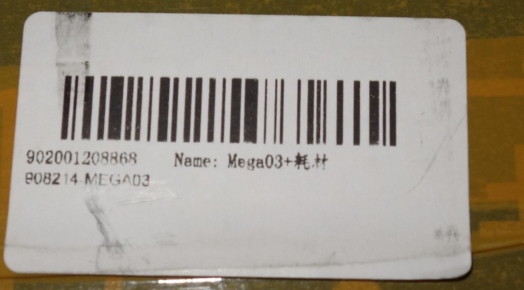

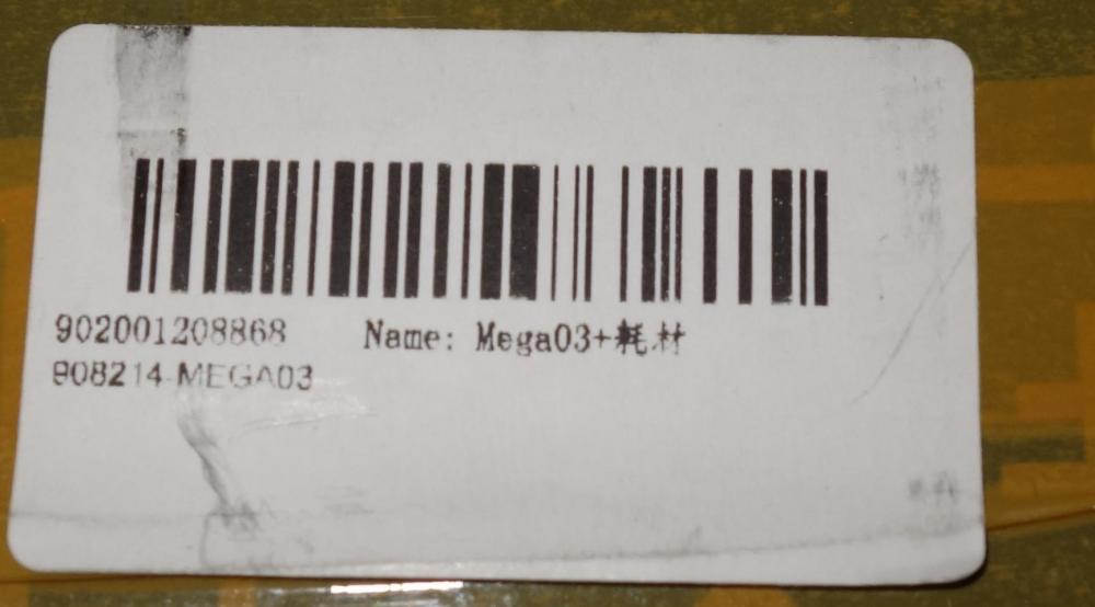

Pour info, Anycubic i3 Mega commandé il y a grosso modo deux semaines sur Amazon. J'ai une petite étiquette MEGA03 sur le côté de l'emballage.
Après je n'ai pas démonté pour savoir si c'est la dernière carte ou pas.

il y a 25 minutes, taz30 a dit :
Il y a 6 ou 7 vis a défaire ...environ 30 a 40 secondes....!

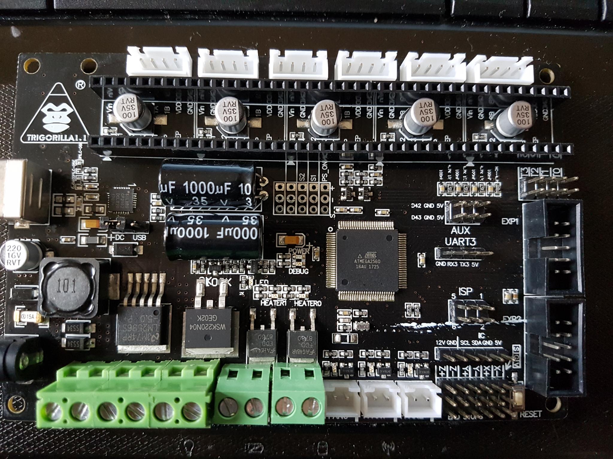

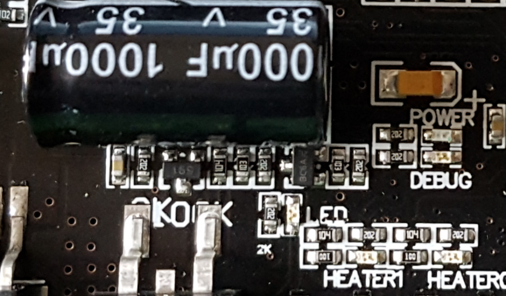

Il y a 1 heure, stef_ladefense a dit :
Allez, une petite photo de celle que j'ai reçu ce matin, c'est une Trigorilla 1.1
Whaaa la classe une 1.1 !!!!
moi j'ai une 0.0 !!  ceci dit ça doit etre les cartes qui ont équipés les V2 jusqu'à ces derniers temps...
Bon après je ne vois pas de différence avec nos cartes à part la couleur des deux condos..!!
Ah si il n'y a plus de port servo (le S0) qui sont prééquipés de pin... Il faudra les souder ...Na !
Allez soyons justes les borniers 12V font plus costauds !!
Apres ils auraient mis un l'UART 0 à la place du 3  ça aurait été sympa mais ils ont du y renoncer en voyant le forum lesimprimantes3d.fr   !!!
